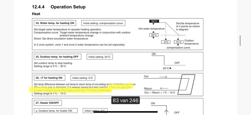

Nog tips hoe ik dat het beste kan doen? De wp springt hier nu regelmatig uit bij 10+ graden omdat de t-retour te hoog wordt. Nu meet ik hem hier 2 graden lager dan de T aanvoer dus verhogen van die sensor geeft meer pendelen lijkt me? Inlet dan maar naar beneden?
Je Inlet (retour) temperature is juist 2 graden hoger dan je outlet (aanvoer). Maar het beste is om er een betrouwbare thermometer bij te pakken.

ErikVers schreef op dinsdag 14 november 2023 @ 21:44:
Bekend verhaal en ik weet nu hoe onze dominee zich voelt als hij tegen die hoofden aan zit te preken…. 😋🤓👍
je hebt de oplossing zelf al gevonden target26 is in veel gevallen de absolute ondergrens. Word het te warm dan laat je de thermostaat ingrijpen (in of externe). Je gaat ook niet zonder remmen een auto besturen. Behalve als je het niet erg vind om steeds zelf bij te sturen. Sorry dat ik wat lomp reageer maar het komt ongeveer om de pagina terug ✅
Ha thanks voor je reply! Ik heb je reacties meerdere malen voorbij zien komen, maar wellicht niet goed begrepen.
Ik dacht dat dat zou gaan over het niet aangaan van van de WP. Bij mij starte hij wel maar stopte hij direct weer. Is het dan dat hij bij zulke lage temperaturen zoveel Kw warmte opwekt dat hij die niet kwijt kan? Dat zou ik niet goed begrijpen want de vloer was aardig afgekoeld dus er kon wel wat warmte in.

BlupWoofer schreef op dinsdag 14 november 2023 @ 23:10:
Dat was inderdaad de primaire insteek van de uitleg met welke parameters hij weer opstart uit te leggen.
Daarnaast geeft een lage TA te weinig band breedte om te kunnen starten. Heeft dus nog niet eens perse te maken met afgifte capaciteit te maken maar de hysterese is vaak te klein dus opstart van je water tov target+2 en dan kom je dus in die overshoot. Er zijn wel wat manier om met je pompsnelheid of deltaT en of quit mode(niet doen!!) te gaan klooien alleen is dat niet de route die ik toepas en adviseer.
Voel je natuurlijk vrij om zelf te gaan testen daar zijn we tweakers voor alleen de nog lagere ta heeft gewoon meer nadelen die al eerder genoemd zijn.

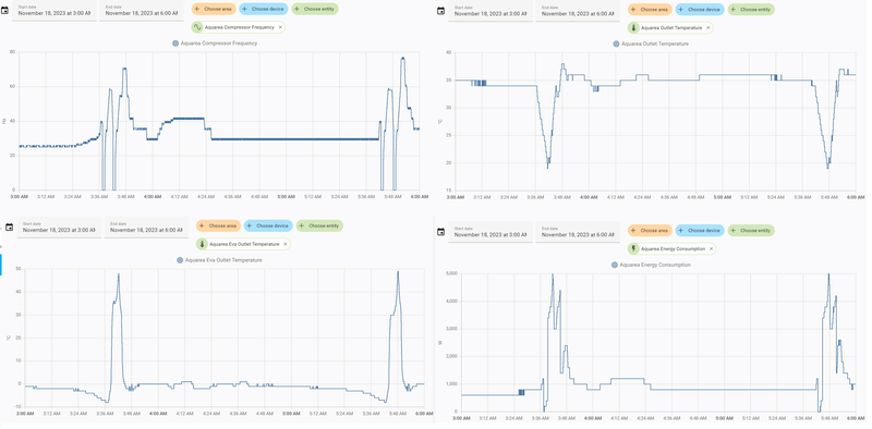

Ik heb sinds gisteren de WP ingesteld op stooklijn, zie onderstaande screenshots met het effect. Ik heb de thermostaat niet aangesloten t.b.v. het onnodig doorwarmen. De woonkamer is netjes 20 tot 20,5 graden geworden en gebleven. De compressor-frequentie wordt naar beneden bijgesteld, de pomp-flow ook en de TA en TR zijn mooi constant.
Mijn vraag is: Wanneer stopt de warmtepomp normaliter?
Als zo'n korte run vaker voorkomt, kan je kijken of er voldoende doorstroming is.
Als dat niet genoeg is, heb ik gezien dat de WP dan meestal gewoon start, maar af en toe slaat hij gelijk weer af vanwege een overshoot op de Ta. Op de een of andere manier start hij dan met een lage waterpompsnelheid.
Als dat gebeurt gaat de WP pas weer aan als de Ta opnieuw 3 graden lager zakt dan Tr bij het afslaan (totaal dus 6 graden zakken). Als je een lage stooklijn hebt, kan dat een tijdje duren.

superjoost schreef op woensdag 15 november 2023 @ 07:09:
Als ik het goed aflees, is deltaT=2°, debiet=11L/min, dus het afgegeven vermogen
Pgen= 2x11x70=1540W.
Zo laag heb ik het zelden gezien! Dit zal wel echt het minimum zijn. Het debiet kan nauwelijks lager en de frequentie kan niet lager. Dus als Tr nog iets hoger wordt doordat het huis opwarmt, kan de pana niet anders dan stoppen.
P.S. Heb je de Ta en Tr sensors gecalibreerd zodat ze gelijk zijn? Wat is je opgenomen vermogen?

Thorsd schreef op woensdag 15 november 2023 @ 08:37:
Ik heb 2 verdiepingen vloerverwarming en alles staat open. Het grootste gedeelte van de leidingen is 32mm kunststof. Doorstroming zou genoeg moeten zijn denk ik. Of is dit een setting?
Het scenario wat je verder beschrijft was inderdaad het scenario waarin ik terecht was gekomen.
  • superjoost
  • Laatst online: 14-11 14:33
FransvWoerkom schreef op woensdag 15 november 2023 @ 11:35:
Klopt, de flow is 11 l/min. Ik heb de TA sensor 2 graden naar beneden gekalibreerd. Ik heb een temperatuur-aflezingen geplaatst op de TA en TR leiding en ik zie op lange runs dat de TR leiding-temperatuur exact matched met wat de aflezing aangeeft. De TA wijkt echter altijd 2 graden naar boven af. Het opgewekte vermogen is 1,6 kW en het energievebruik is daarbij 0,4 kW. ZIe ook de grafiek (meteen ook weer geleerd hoe je zaken kunt bijvoegen bij de grafiek.. Eerst zaken verwijderen en dan toevoegen..)Afbeeldingslocatie: https://tweakers.net/i/553GvAtJrdlwNf6XS94IZGgqOBw=/800x/filters:strip_icc():strip_exif()/f/image/5LjZw8fDkJLh5NsX9tiSN3vS.jpg?f=fotoalbum_large

Vanmiddag eindelijk de CZ-TAW1 geïnstalleerd en werkend gekregen. En ik heb ook eindelijk grafiekjes!
Nu viel mij net op, dat de PANA ineens als een malle begon rond te pompen (terwijl maximale pompsnelheid op 15 L/m staat ). Bleek dat hij gezellig met een defrost bezig was. Mij viel echter ook op, toen ik buiten keek, dat er helemaal geen ijs op de pana zat. Iemand enig idee hoe dit kan?
Even in het kort de instelllingen (draai op WAR momenteel 28/25, met PANA controller als 'thermostaat'. DT van 3 (hoewel in grafiek DT 4 lijkt te zijn). maximale pompsnelheid 15 L/pm (anders gaat boven alles suizen).

@RemySoeters zonder legenda is je grafiek niet handig.
Defrost wordt volgens mij getriggerd op outdoor pipe temperatuur.

Misschien te laat gearriveerd? (defrost is snel gefixt) Wel een sloot water onder je Pana gezien?

RemySoeters schreef op vrijdag 17 november 2023 @ 19:13:
Je hebt ergens in het menu ook nog een optie voor automatisch defrosten. Dan gaat hij onder een bepaalde temperatuur altijd defrosten, of het nou nodig is of niet. Misschien staat die aan? Ook @Bra-Jo

Beetje in de war toch. Zit er waarschijnlijk teveel over na te denken. Maar waarom draait het spul hier nu op 35hz? Ik ga er vanuit doordat de retourtemp vrij laag is?
Heeft het dan zin om de delta t te verhogen? Of werkt dat averechts?

Mijn WP deed hetzelfde (rond de 35hz blijven hangen) dT stond op 3, op 29/26(war)
Heb nu mijn dT op 2 gezet, en op een lagere aanvoer gezet. (25/23). Pruttelt nu lekker op 19hz.

Volgens mij heb je nu gewoon warmtevraag voor 35Hz, het bijbehorende vermogen is nodig om je target temp te halen.
Ga gewoon wat leuks doen vandaag :)

RemySoeters schreef op zaterdag 18 november 2023 @ 09:46:

Bra-Jo schreef op zaterdag 18 november 2023 @ 08:19:
@ErikVers @Thorsd Tnx, dat zou met de luchtvochtigheid hier gisteren best eens kunnen. Geloof niet dat ik de auto defrost your wil zetten... Valt er nog iets in te sturen? Niet zozeer vanwege de defrosts zelf, dat geloof ik wel, maar ik heb het idee dat de WP daardoor steeds zo hoog in z'n toeren (en verbruik :| ) blijft. Normaal zou ik daar na vrij korte tijd verval verwachten, dat doet ie nu niet.
Jouw hoge compressor frequentie die ook langere tijd duurt lijkt me wat bijzonder. M'n 9j gaat bij defrosts wel even op 60Hz zitten, maar zeer kort en dan weer terug naar lager. Zal proberen plaatje te maken want ik zag dat er vannacht voor het eerst 2 defrosts waren. :)
Afbeeldingslocatie: https://tweakers.net/i/YRBU5JCibR1fCXElwCJpoOn7nzE=/800x/filters:strip_exif()/f/image/0ibB82fA47OcTGrRSoPwMziS.png?f=fotoalbum_large
Je ziet de compressor even een paar keer flink omhoog gaan in eerste plaatje.
En daaronder de verdamper sensor met eerste indicatie dat de defrost komt (hij zakt door 0 C) en door het gas warme water wat er doorheen gejaagd wordt opslingeren naar 40-50 C.
Aan rechter plaatje van de Ta zie je dat het systeem er maar 10 min. last van heeft (zakt naar Ta 20C) en dan alweer snel normaal op 35 C is (ik gebruik GEEN buffervat, ook niet nodig voor defrosts IMO).
Energieverbruik is ook 5 min. op op 4kW en dan weer terug naar de ~600W van normaal.
Buiten was het hier (tijdens defrost) net even onder de 3C met redelijk wat vocht, dus die 4 C grens klopt wel weer (bij mij althans). De defrosts zoals op de grafiekjes zijn bij mij vrijwel altijd zo.
In ieder geval ziet het er wel anders uit dan bij jou. Kan jouw grafiekjes niet verklaren uit een defrost verloop.
Zou kunnen dat dat defrosts waren, maar ik zou dan wel meer parameters nazoeken.
[ Voor 44% gewijzigd door dof op 18-11-2023 20:40 ]

Met een dT van 3 wil je warmtepomp eigenlijk de pomp snelheid hoog hebben, maar die heb je gelimiteerd op 15l/min.
In wezen heb je de wp dus dubbel gelimiteerd.
Als je je dT hoger zet (ik noem maar iets; 7 of zo) zal de WP minder gelimiteerd zijn en beter zelf vrij kunnen zoeken cq spelen om goed en lekker te kunnen draaien.
Tja hier dit jaar nog geen defrost gehad. Komt vooral door de nachtverlaging van 2graden. Het mooie is dat de woning strak op temp blijft want ik laad hem juist tot 24:00 lekker op en die geeft hij in de nacht af aan de ruimte. Om 10:00 mag hij weer overnieuw beginnen.
Een defrost zelf valt weinig aan te doen als je draait tijdens die weer omstandigheden… lager draaien en slow start met of zonder domotica heb ik allemaal geprobeerd alleen als je dan de langere tijd tussen de defrost compenseerde met het daadwerkelijk minder opgewekte vermogen ben je gewoon weer gelijk aan de panasonic settings.
Het uitzetten via verborgen menu (let op hij is niet voor niets verborgen!!) kan je iets cop winst geven omdat hij vermogen uit je afgifte systeem trekt ipv uit het net. Alleen geeft bij sommige comfort verlies en in mijn geval kom je dan veel langer in een defrost en gaat hij de hele dag volle bak op de compressor stampen. Dat ging mij tegen staan. Dan maar een paar dagen in het jaar de backupheater die erin komt.
Succes met je tweaks! 😋👍

Vraag me altijd af waarom men zo een kleine deltaT instelt. Je vraagt heel veel (stroom/vermogen) van je waterpomp. En de warmtepomp krijgt zulk warm water terug waardoor er maar weinig aan toe te voegen is…
Het waterzijdig inregelen is niet voor niets met de focus op in balans brengen en het gevolg is een zo laag als mogelijke retour. DeltaT 20% (van je aanvoer temp) was altijd al de standaard helaas zie ik dit maar weinig terug terwijl dit echt een veel beter rendement geeft.
Ik weet dat de pana zich weinig op deltaT in de meeste afgifte systemen laat sturen maar ik stel hem iig altijd wel in op de 20% van grofweg het gemiddelde van war aanvoer temp. Vaak kom je dan op ongeveer 6gr icm vloer en 7 gr icm radiatoren.
Just my five cents 😋👍

De kleine deltaT kan je prima compenseren met een groter debiet. Er is net zoveel warmte aan toe te voegen als met een grote deltaT icm een klein debiet. Bij een kleine deltaT doen je radiatoren veel meer. Je afgifte is veel groter. Hierdoor kan je aanvoertemperatuur omlaag. Hier zit de grote winst. Het scheelt direct in de druk die je compressor moet leveren. Deze winst is veel groter dan wat de stroom voor je pomp kost.
Vroeger bij je CV wilde je een grote delta T zodat de ketel goed kon condenseren. Voor een CV maakt de aanvoertemperatuur ook niet uit.
Zolang je niet teveel geruis hebt, kan je de pompsnelheid omhoog zetten. Balans in je systeem is altijd goed natuurlijk.

Je grote debiet is juist de oorzaak van de kleine deltaT dus begrijp je eerste zin niet helemaal.
Grote vermogen klopt.
Rendement is ook bij warmtepomp beter, het maakt wel degelijk uit of je panasonic van 22 graden 27 mag maken of van 24 naar 27. Dit komt vooral omdat er dan niet met het koudere (makkelijker te doen fysisch) water mag werken.
Je zou inderdaad eens kunnen rekenen met ta27-tr22 met flow 10 l/min en welke temp je dan nodig hebt om zelfde vermogen te hebben exact met een deltaT van 15 l/min. En dan testen wat je cop dan is.
Design manuel en mijn eigen testen zijn iig eenduidig; “grote deltaT geeft een economisch resultaat”

Kleine deltaT geeft gemiddeld hogere temperatuur in het afgifte systeem (bij gelijke Ta), dus meer warmte afgifte. Daardoor kan Ta omlaag en heb je betere cop

BarryH schreef op zondag 19 november 2023 @ 13:06:
Ik twijfel niet, maar ben wel op zoek naar meer kennis. Ik heb het designdocument doorgescand, maar zie dit onderwerp zo snel niet. Waar staat het ongeveer of wat is een goed zoekwoord? bedankt
Top instelling op tweakers!
Ik moest ff zoeken maar hier komt het iig naar voren op pagina 83 van J manuel
Afbeeldingslocatie: https://tweakers.net/i/mfmFEzbD41HmYpbbXfwALGsls8A=/800x/filters:strip_icc():strip_exif()/f/image/QfNiNkY9vsvr8T3BZj3y4ELD.jpg?f=fotoalbum_large

Wat voor gedrag mag ik eigenlijk verwachten in mijn grafieken mbt gebruik van CN2? Ik heb 'm eerder vandaag omgezet van CN4 naar CN2 (met een relais, op H en L), maar ik zie geen verschil tussen de thermostaat uit in de woonkamer, of aan. Ik zou niet perse zo'n dramatische dip verwachten als op de CN4, maar ik had bijvoorbeeld wel een dal in stroomverbruik en misschien flow verwacht, en ik zie eigenlijk gewoon helemaal niks gebeuren. Begin te denken dat ik het relais misschien niet goed aangesloten heb... :X
Afbeeldingslocatie: https://tweakers.net/i/lzbVAkdpl1eqgQ7cpk9dC_QnNbw=/100x75/filters:strip_exif()/f/image/FKN3wIbR9NIKj6kuukJslXct.png?f=fotoalbum_small

Bra-Jo schreef op zondag 19 november 2023 @ 15:13:
Je waterflow gaat via beide gevallen met thermostaat uit iig uit (als je goed hebt aangesloten tenminste 😋 EN ingesteld hebt op thermostaat extern)

@ErikVers Tnx man. Ik was de thermostaat inderdaad vergeten :X
Die nu gecorrigeerd (Installateur, bedrijfsinstellingen, zone, ruimtethermostaat, extern), staat nu volgens de controller op 23 graden (?) en nu gaat het ding dus niet meer áán, in plaats van niet meer uit. Schiet mij maar lek...
Denk dat ik 'm maar weer ff op CN4 terugzet wanneer het zo weer droog is buiten, vrouwmens begint te klagen dat ze 't koud krijgt...

Bra-Jo schreef op zondag 19 november 2023 @ 15:41:
Mooi man, zo helpen we elkaar hier!
Die 23 op controller moet je niet meer naar kijken. Is de afgeronden temp rond de controller maar symbool eronder zie je dat op extern staat en hij doet uiteraard niets met die waarde meer op de controller. Vaak is ook wat hoger omdat je er met je handen bij sensor zat.
Stap 1 voor nu; gaat de flow wel aan als je de thermostaat (extern) juist lager zet? Zo ja dan op je thermostaat verkeerd om aangesloten.
Op Pana is het gewoon L via thermostaat naar Heat
