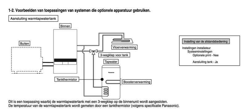

Zie plaatjes uit de handleiding hieronder. Dit stond niet in de papieren versie wel in de online versie. Maar hier wordt de hypothese dus bevestigd. Er lopen alleen twee leidingen tussen binnen en buiten. En alle andere aansluitingen die je wilt toevoegen aan het systeem komen 'achter' de binnenunit.
Afbeeldingslocatie: https://tweakers.net/i/EUN4wMDANj1jlXoGT5Ed0rQCPS4=/x800/filters:strip_exif()/f/image/GdfwSyY80OUeflPzceOwWeCF.png?f=fotoalbum_large
Afbeeldingslocatie: https://tweakers.net/i/tvMcMls3GYBpDt08lgbA9n9cJ94=/800x/filters:strip_exif()/f/image/7BDKrle3Im6eJHFgeD1v4c6u.png?f=fotoalbum_large
en je ziet op de foto's hieronder dat de retour van de tank naar de retour op de buitenunit loopt. Foto 1 is de hydraulische verbinding tussen buiten en binnen. Op foto 2 zie je de retour van het vat gekoppeld met die verbinding tussen binnen en buiten en op foto 3 zie je de leidingen vanaf het vat. isolatie-afwerking e.d. moet nog even hoor.
Afbeeldingslocatie: https://tweakers.net/i/Ff_0_a4DXyAnVNYnbfnI46Ec-sQ=/800x/filters:strip_exif()/f/image/G8gaoQXIQclTOAEJngMnhxfY.png?f=fotoalbum_large

In de binnenunit zit de printplaat, het expansievat, de drukmeter, flowemter, aansluitblok voor 2x 230, de back-up heater, de circulatiepomp en zelfs een vrij degelijk ogende magneetfilter.
De 3-weg klep zit zeker goed gemonteerd en functioneert ook. Circuit B gaat bij mij naar de vloer en A naar de tank. Als ik er lucht doorheen blaas, loopt dat ook die kant op. Alleen in de huidige opzet, met dus de retour van de tank aangesloten op de retour naar de buiten-unit, slaat het systeem vast op een debiet van 0.
We hebben zelf voor de vorm de A-B van de drieweg omgedraaid om te testen of dat ding zelf niet stuk was. Maar dan loopt hij prima op de A naar de vloer en slaat de B vast en geeft een debiet van 0.
Dat komt omdat we de pomp in deze setting wordt overgeslagen. Morgen gaan we proberen om deze op de retour van het CV systeem aan te sluiten, want de drie-weg zit op de aanvoer van het CV systeem.

ErikVers schreef op maandag 20 november 2023 @ 22:58:
HeyFrans, ik vermoed dat @Beninho probeerd uit te leggen dat hij de DHW hydraulisch niet juist heeft aangesloten. Zie zijn tekst: “Alleen in de huidige opzet, met dus de retour van de tank aangesloten op de retour naar de buiten-unit, slaat het systeem vast op een debiet van 0.“
@Beninho Wellicht zoals op onderstaande schets? |:( Dan weet je wat je moet doen 😋👍
Nb voor de halve lezer; onderstaande is hoe het niet moet.

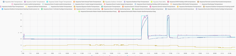

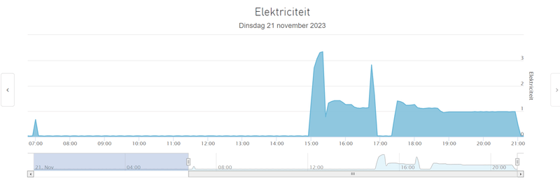

  • Baapje327
  • Laatst online: 14-11 16:28
ik snap even niet waarom mijn pana niet aanspringt.
ik heb stooklijn vervangen voor direct temp (stooklijn was heel vlak 24-28) en nu standaard op 25 gezet en dus op direct. (week oid geleden al)
reden: ik wilde wat gaan spelen met aansturen via heishamon, en dat leek mij even wat makkelijker om te testen. variabele buitentemp is dan even buiten spel, en de stooklijn is zo vlak dat ie toch ongeveer 25 graden moet maken.
ik heb een nachtverlaging van -2 (21u-7u) en delta T van 3 graden. meestal in de ochtend is retourtemp beetje richting de 20 (hij pompt de hele nacht wel, dus dan kom je wel op 20 meestal). en ik draai alleen op watertemp. thermostaat aan HA moet nog komen, dan kan ik verder verslimmen.
nu merk ik alleen dat de WP om 7u niet meer aanspringt, en ik begrijp niet waarom.
2 grafieken:
met temps:
Afbeeldingslocatie: https://tweakers.net/i/zyX_tC4aNDxoFBFBHtp9hXzmt6s=/800x/filters:strip_exif()/f/image/L1z3bCNJTfYVDT8AAdEZ1NVG.png?f=fotoalbum_large
met stroomverbruik:
Afbeeldingslocatie: https://tweakers.net/i/kGnJUal-_3tFFfVExcIlzy_vsvI=/800x/filters:strip_exif()/f/image/ysnYkfPd2TEGFIndJD2xbIgr.png?f=fotoalbum_large
iets van toelichting nog:
15u = SWW run.
iets voor 17u piek en dan uit is raar, doet ie normaal niet, maar is SWW nog geweest (hij staat tot 17u op SWW/room modus, de rest van de dag op alleen room).
heeft iemand een idee?

Baapje327 schreef op dinsdag 21 november 2023 @ 21:36:
2 grafieken:
met temps:
met stroomverbruik:
15u = SWW run.
Kun je inzoomen op t laatste uur rond uitgaan en dan incl compr freq

ErikVers schreef op dinsdag 21 november 2023 @ 22:24:
zeker
outlet target temp voor 21u = 25
outlet target temp na 21u = 23
inlet temp is 23 om 21u.
compressor hz = 28
Afbeeldingslocatie: https://tweakers.net/i/8vwa2c4MvGOuMDPJ6j5GIKKMy3I=/800x/filters:strip_exif()/f/image/ChQ5Ut5LPy5QquDgR3osX8Qf.png?f=fotoalbum_large

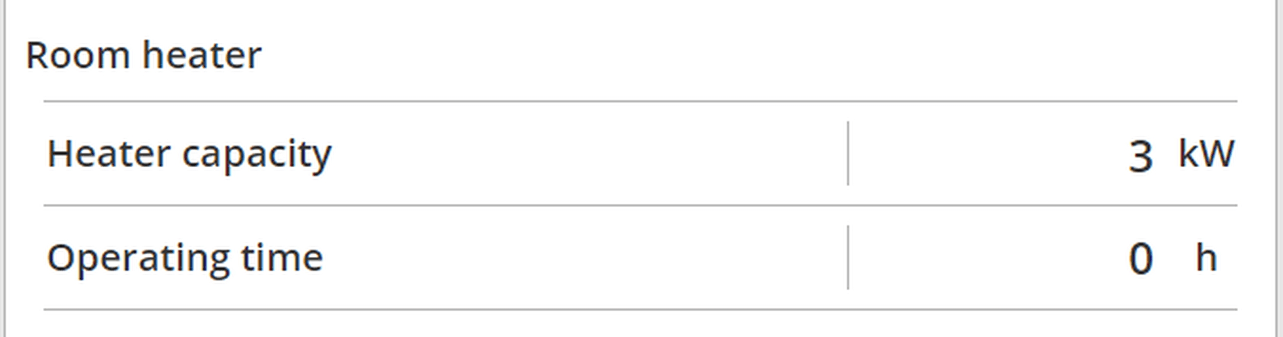

Kan je eigenlijk ergens in de Panasonic service cloud zien of de backup heater zijn werk doet?
Dat zou toch dat tabelletje onder Room heater moeten zijn? Die staat na enkele defrosts nog steeds op 0.
In de graph zie ik ook backup heater status 1 t/m 3, maar die blijven ook allemaal op off tijdens een defrost.
In DSMR zie ik echter wel een 2de fase (L1) meepieken tijdens een defrost, dus ik weet vrijwel zeker dat het backup element zijn werk doet. Vind het alleen vreemd dat ik dat nergens terug zie.
Of zou het element te kort aan staan om te registreren in de graph? En de totale tijd nog afgerond worden naar 0 uur?

  • Motorfret
  • Laatst online: 05-11 22:24
@Deismyna daar ik alles in het engels heb staan: bij mij staat die als "room heater".
doeverandert van waarde 1 naar waarde 2 als hij aan gaat.

Baapje327 schreef op woensdag 22 november 2023 @ 09:13:
zeker
compressor hz = 28
Die lagere target gaat hij logisch op uit. Staat hij op interne thermostaat? Zou dan je war de lage target 1 graad hoger instellen en een nachtverlaging in je klokprogramma instellen tussen 24:00-10:00
Heat Geek Getraind | WP Pana 5H - Solar 6m2 PVT icm 300liter - PV 8970WP: 27stuks - Home Assistant - Thuisbatterij advies |
  • Baapje327
ErikVers schreef op woensdag 22 november 2023 @ 10:18:
Ja dat klopt, dat is de nachtverlaging die om 21u inkickt.
Hii staat op water temp, war only, draai ik al 2 jaar op, maar nu dus op direct temp gezet, ivm aansturing met HA heishamon, zie post hierboven.
Ik begrijp niet waarom ie niet aanspring om 7u, als de target temp 25 is, en aanvoer 19a20 graden is, delta temp staat op 3, dus zou aan moeten gaan.
Ik snap de kaboutertjes niet zeg maar 😅

Baapje327 schreef op woensdag 22 november 2023 @ 10:36:
Ik heb er pas een uitgebreid post aangewend, zal hem ff opzoeken, korte versie is dat tijdens je overshoot tr bepaalt bij welke ta (>+3 tov tr tijdens overshoot) hij weer aan mag.
Ik hanteer een heilige ondergrens van ta 26. Dus nachtverlaging ook niet daaronder laten komen. Wil je wel nachtverlaging (ben ik voorstander van in veel gevallen) test dan maar eens met de interne of een externe thermostaat en je krijgt dit met 0 defrosts nog dit stookzeisoen;
Piekjes zijn SWW
Afbeeldingslocatie: https://tweakers.net/i/g3rSAUCv0qG8eLYNrViY2LKEYkA=/full-fit-in/4920x3264/filters:max_bytes(3145728):no_upscale():strip_icc():fill(white):strip_exif()/f/image/FeEM9oK8abNkiK0T1FrMbfwg.jpg?f=user_large

Wat zou ik kunnen proberen om te zorgen dat hij eerder op een lagere frequentie draait?

nokiaan958GB schreef op woensdag 22 november 2023 @ 11:07:
Mijn 9J staat sinds vanacht continue te draaien. Er is rond 3 uur een defrost geweest.
Het huis blijft continue rond de 20 graden, we hebben geen nachtverlaging .
Hij draait lang op ongeveer 30Hz en verbruikt volgens smartcloud daarbij indicatief 600W,
Daarna draait hij op ongeveer 20Hz en verbruikt daarbij indicatief 400W.
Ik verwacht dat rond het middaguur de thermostaat ingrijpt en de warmtepomp uitgaat.
Is top toch, zou niet teveel aan doen.
Behalve nadenken over een nachtverlaging maar dan draait wel harder uiteraard omdat vrijwel niks gebeurd.

  • harmen22
  • Registratie: December 2022
  • Laatst online: 08-01 06:59
hmm, ging iets mis met mijn vorige post (of stuur nu twee keer hetzelfde bericht...)
Mijn vraag: kan iemand onderstaande grafiek verklaren? Ik heb in principe de mijn WP s nachts uitstaan. Om 8.00u gaat ie aan. In de grafiek zie ik een stijging van de aanvoer en retour om 4.30u. Om 6.45u ook en dan gaat de pomp ook even draaien. Hoe kan dat terwijl de compressor niet aan gaat? Is dat een defrost? Lijkt mij niet omdat de aanvoer en retour er niet van stijgen, toch? Of zie ik iets over het hoofd?
Afbeeldingslocatie: https://tweakers.net/i/vfG5RE7Xa5oMD1cjaEt7_GiUebI=/800x/filters:strip_exif()/f/image/Nn77kawy1Dp652Xz3qHRS7n0.png?f=fotoalbum_large
  • sjimmie
  • Laatst online: 13-11 09:41
@harmen22 geen defrost maar wel een vorstbeveiliging?
Panasonic 7kW J-Series Split + 190 liter SWW, 2750+2100Wp Oost-West
  • ErikKo
  • Laatst online: 08:03
ErikKo
Rippie
harmen22 schreef op woensdag 22 november 2023 @ 13:52:
Hoe staat je WP 's nachts "uit"? Nachtverlaging?
Regel je via (interne) thermostaat? Ik heb vergelijkbaar gedrag gezien wanneer de temperatuur schommelde rondom het kantelpunt om wel/niet te starten.
  • harmen22
sjimmie schreef op woensdag 22 november 2023 @ 14:23:
O, dat zou kunnen. Weet ik eigenlijk niet. Wat is het verschil en hoe kan ik zien of dit een vorstbeveiliging is?
  • harmen22
ErikKo schreef op woensdag 22 november 2023 @ 14:47:
Volgens mij is nachtverlaging dat ik een paar graden verminder op mijn stooklijn toch? Nee bij mij gaat de WP echt uit s nachts. Ook de pomp is dan uit... Dus via de weektimer ingesteld dat er geen activiteit is tussen 22.00u en 8.00u.
  • sjimmie
harmen22 schreef op woensdag 22 november 2023 @ 15:47:
Ik neem aan dat jij een monoblock hebt, ik heb zelf een split en daarmee heb ik per definitie geen vorstbeveiliging. De vele eigenaren van monoblocks hier zullen beter weten hoe je die herkent. Zelf herken ik het puur aan wat je beschrijft. Namelijk eventjes het water laten stromen om bevriezing te voorkomen.

  • Stanzi
  • Laatst online: 14-11 21:11
Sinds een paar weken draait bij mij een Panasonic 5J. Verwarmen doet die zonder problemen, het enige wat mij erg tegen valt is het geluid uit de leidingen. Als ik hoger ga dan 6 l/m begin ik de leidingen/verdelers erg te horen en onder de 7.2 l/m krijg ik waterflow foutmeldingen.
De leiding opbouw is als volgt (ik hoop dat het duidelijk is...):
Warmtepomp -> 5/4 knie -> 5/4 RVS flex leiding 60cm -> 5/4 knie -> verloop 5/4 naar 32mm pers -> 1,5m 32mm leiding -> pers knie -> 5m 32mm leiding -> T-stuk -> 1 verdeler 15cm na het T-stuk en 1 verdeler na 3 m 32mm leiding. Daarna terug met de zelfde route alleen andersom.
Kan het aan de leidingen liggen? Herkent iemand dit? Als ik het ontluchtings programma laat draaien is het geluid van de leidingen stortend hard.
  • Noutie
  • Registratie: December 2020
  • Laatst online: 14-11 12:23
Ik denk aan lucht in je leidingen. Is het overal goed ontlucht? Je zal dit meerdere malen moeten doen.
