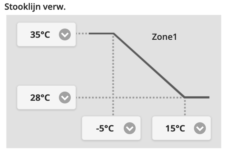

De binnentemperatuur was de hele middag keurig netjes 20 graden. Even meet de controller 20.5 en de aanvoertemp target gaat van 37 naar 26, waardoor hij meteen uitgaat, omdat de aanvoer al ongeveer 37 was op dat moment.
In de service manual lees ik dat met stooklijn en controller als thermostaat de shift van de target temperatuur de PI logic volgt van de controller.
Is het logisch dat de target aanvoer temperatuur buiten de stooklijn valt als gevolg hiervan?
Zijn er nog andere waardes die ik kan controleren?

  • klump4u
klump4u
Full electric in Zuid-Limburg
Stooklijn 40-26 dT5 bij -10/15 blijkt te laag te zijn bij dit weer, woonkamer blijft contstant op 19,4 graden terwijl wij weg waren.
heb de stooklijn nu verhoogd naar 42-26 of moet ik groter stappen nemen?
Afgifte zijn alleen radiatoren.
Thermostaat via domoticz op 19,9-20,3
Nachtverlaging van 1 graad tussen 22:00 en 6:00u

klump4u schreef op zaterdag 25 november 2023 @ 12:43:
Ik zou verwachten dat je van 40-26 naar 41-27 gaat, dan til je de stooklijn op. Van 40 naar 42 bij -10 Tb wordt de stooklijn alleen stijler maar heb jij nu bij een Tb van 5 a 6 minder aan. Ik zou ook 1 wijziging per keer doen. Dus niet stooklijn veranderen én nachtverlaging aanpassen, maar stap voor stap. Succes!

Tiesert schreef op zaterdag 25 november 2023 @ 16:19:
Niet bij stil gestaan, dat kan ook nog inderdaad.
Vooralsnog is het nu 20,0 graden binnen en de pomp pruttelt netjes door.

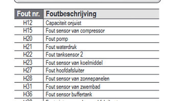

  • Beninho
  • Laatst online: 13-11 10:05
Vorige week dus die L-serie geïnstalleerd. Nu had ik foutcode h23. De handleiding zegt: fout sensor koelmiddel.
Afbeeldingslocatie: https://tweakers.net/i/i1_t7KgReSMsUdJ-O7xokKfkucU=/full-fit-in/4920x3264/filters:max_bytes(3145728):no_upscale():strip_icc():fill(white):strip_exif()/f/image/hRiNsr49HqK8GHJFRr9koURb.jpg?f=user_large
De storing ontstaat alleen tijdens het opwarmen van SWW.
Tijdens de run van het SWW hoor ik ook een soort stromend geluid van water in her systeem. Klinkt alsof er water in een putje stroomt. Dat geluid hoor ik alleen tijdens het SWW en pas als de temperaruur en flow van de pomp wat hoger is.
Dat lijkt weet op dit:
Afbeeldingslocatie: https://tweakers.net/i/IrAbJTe13_uRgZHOxOYTSCEuBPM=/full-fit-in/4920x3264/filters:max_bytes(3145728):no_upscale():strip_icc():fill(white):strip_exif()/f/image/ZAGPunpqXgFxcBs86NKqBaeu.jpg?f=user_large
en dat duidt dus op stromend koelmiddel aldus de handleiding.. (mits dit hetzelfde is natuurlijk).
Maar hoezo zou dit alleen gebeuren tijdens SWW-run?
Heeft iemand ooit iets soortgelijks gehad of gehoord?
Na een reset heb ik ontluchten gedaan (dan doet hij geloof ik het CV-deel) en daarbij zag ik een debiet van 33 L/m bij waterdruk van 2 bar. Er was geen bijzonder geluid te horen tijdens die ontluchting.
Daarna heb ik hem weer ingeschakeld en ging de compressor gewoon weer aan op CV systeem en begon even later ook weer netjes warm water te verwarmen en hoorde ik wel weer dat gekke geluid van stromend water. 🫣
panasonic 5KW L-serie | 300L SWW | 3700+3200 Wp oost-west

Beninho schreef op zaterdag 25 november 2023 @ 16:50:
Als ik de reclamefolders mag geloven, haalt de L-serie een aanvoertemperatuur van 75°. Hoe hoog heb jij de maximum tanktemperatuur staan? Die moet natuurlijk wat lager staan dan die 75°. De tank wordt niet heter dan de retourtemperatuur. Dan nog is het gas in de condensor/warmtewisselaar heter. Probeer eens de tank op te warmen naar een lagere temperatuur en let ook eens op de flow bij de sww run.

  • Beninho
FransvWoerkom schreef op zaterdag 25 november 2023 @ 17:10:
Ik heb de tank-temp op 40 graden staan en zie/zag hem steeds opwarmen met een delta van 5-6 graden aanvoer-retour met een debiet tussen de 15-25 l/m. *sanitair water kan niet op 75 worden ingesteld ;) die 75 graden is bedoeld voor systemen waar nog gloeiende radiatoren worden gebruikt.

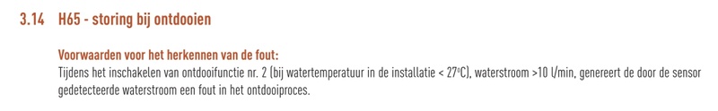

Het was relatief koud in huis vanmorgen door een H65 storing. Ik kan niet achterhalen wat die fout om 04:06 vannacht heeft veroorzaakt.
Na eerst twee keer te proberen de melding te sluiten en weer te starten, stopte de wp na ca. 10 minuten weer met dezelfde melding. Daarna maar een keer gereset en nu loopt hij wel langer door.
Ik heb momenteel een setup met buffervat en externe pomp. In het circuit van de wp heb ik een kamstrup zitten. Die laat ook zien dat de flow tot aan het uitvallen 30 liter/min was. In mijn afgiftecircuit heb ik geen flowmeter zitten.
Tijdens de foutmelding zie ik op de kamstrup ook de flow van 30 liter/min nog. Ik weet vrijwel zeker dat de externe pomp dit ook niet zou kunnen veroorzaken omdat bij de schakeling zonder externe pomp en met buffer in de retour ik boven de 26 liter/min flinke ruis krijg in een paar radiatoren.
Wat zou de oorzaak kunnen zijn dat de wp de waterpomp zelf niet uitschakelde of is het misschien toch nog een andere oorzaak?

  • rykers
  • Laatst online: 19:31
@Thorsd er was geen andere foutmelding, alleen de H65.
Afbeeldingslocatie: https://tweakers.net/i/mhnNARG69i8qL_1Y9JXoHqM6moo=/800x/filters:strip_icc():strip_exif()/f/image/MFr6oTtlRgOKbh65QIydPm4Y.jpg?f=fotoalbum_large
Als ik deze lees heb ik dus het idee dat er juist (even?) geen flow zou moeten zijn.
Hij was nog maar kort gestart, dus de water temperatuur was onder de 27 graden. Mijn T-cap zou dan de specifieke defrost met de compressor moeten starten.
[ Voor 12% gewijzigd door rykers op 26-11-2023 09:48 ]
  • Thorsd
  • Registratie: Oktober 2022
  • Laatst online: 16:36
rykers schreef op zondag 26 november 2023 @ 09:46:
Ja, nu begrijp ik wat je bedoelt. Als je de buffer met t-stukken heb aangesloten, kan de secundaire pomp een kleine flow over de WP veroorzaken. Toen ik het nog zo had zag ik soms 3..4 l/m, met de kamstrup gemeten.
Volgens de docs komt de h65 door een flow van >5l/m tijdens deice-2.
Als je de secundaire waterpomp met de WP aanstuurt, wordt deze uitgezet tijdens deice-2 als ik de flowchart goed bekijk.
Met welke resolutie lees je de kamstrup uit? Ik heb deze op 1x per 2 minuten. Dat is denk ik te langzaam om het exacte gedrag tijdens een defrost te kunnen zien. Met een heishamon kan dit veel nauwkeuriger, hier komt de flow uit de HM exact overeen met wat de Kamstrup aangeeft als de flow constant is.
Thorsd schreef op zondag 26 november 2023 @ 10:38:
De secundaire pomp wordt aangestuurd door de wamtepomp. Dus dat zou dan ook geen probleem geweest mogen zijn.
Mijn kamstrup heb ik op 1 keer per 3 minuten staan. Gezien de 10 seconden heb je gelijk dat de resolutie te laag is om dit probleem uit te kunnen lezen. Helaas heb ik geen Heisamon, maar alleen een CZ-TAW1 die een nog lagere resolutie heeft.
ik zou dan hooguit nog eens kunnen testen of de secundaire pomp flow veroorzaakt over de wp door die een keer direct van stroom te voorzien.
