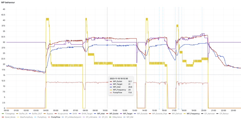

Wat is je max debiet?
  • harmen22
  • Registratie: December 2022
  • Laatst online: 08-01 06:59

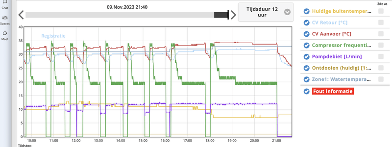

Tot en met 31 oktober kon ik in de aquarea smart cloud aflezen hoeveel kwh grofweg werd gebruikt door de wp. Sinds 1 november is het een blanko scherm en is er niets te zien. Ik dacht eerst een storing, maar dat duurt nu dan toch wel erg lang. Zie ik iets over het hoofd?

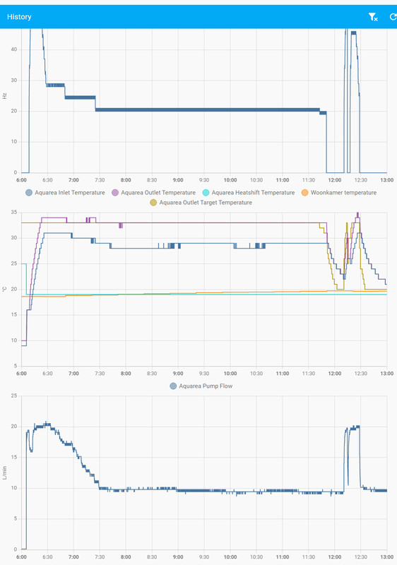

  • John lamers
  • Laatst online: 07-03-2025

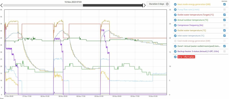

wat zou de rede kunnen zin dat wp met onderstaande grafiek niet start?
Ta direct 25 graden
aan/ uit op de thermostaat van de controler
gewenste temperatuur 19 graden
huidige temperatuur 18 graden
rond 1:00 vannacht ging de temperatuur naar 18.5 en de transportpomp van 9.44 naar 15.53l/min
Afbeeldingslocatie: https://tweakers.net/i/sWhkax2Zhf4ozdzprwlUozgO8pE=/800x/filters:strip_icc():strip_exif()/f/image/mhQfYKJsb1acrnG0EeQcdFUC.jpg?f=fotoalbum_large

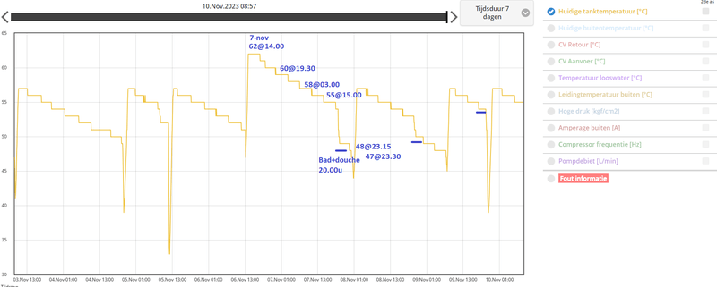

Hoe hebben jullie de SWW-boiler ingeregeld? Hier een gezin van 6, dus als we douchen gaan we vaak achter elkaar. Het is een tcap , dus hij krijgt het vat sowiezo weer warm.
Heb een 300L OSO boiler. Sanitairrun 20m op 60 graden iedere maandag 13u. Dinsdag en donderdag om 13u opwarmen tot 55 graden, want dan hebben ze ook gesport (dus vrijwel zeker veel verbruik). Differentiatie is 8.
Ik verlies ca. 6 graden over 24u. Terwijl de boiler in de zelfde ruimte staat als de vloerverwarming en omvormer (dus zeker niet koud).
Zou ik het verlies kunnen verminderen door een lagere temperatuur en dagelijks opwarmen?

John lamers schreef op vrijdag 10 november 2023 @ 07:15:
Ta direct 25 graden
De "aan/ uit op de thermostaat van de controller "? Tenminste meen ik te zien dat die hard schakelt en de rest volgt.
Als je nou eens de Ta laat gaan zonder interruptie van de controller thermostaat? Volgens mij heb je niet zoveel aan de thermostaat in de controller, ding is niet zo zuiver.

  • John lamers
dof schreef op vrijdag 10 november 2023 @ 10:27:
Ik begrijp niet wat je precies bedoelt met de Ta laten gaan zonder interruptie van de controler.
de interne thermostaat regelt toch op ruimte temperatuur, 0.5 onder setpiont moet hij aan gaan en 0.5 boven setpoint moet hij uit gaan.
10nov 1:00 gaat hij 0.5 onder setpoint maar gaat alleen de transportpomp draaien en niet de compressor.
vanmorgen 7 uur is de ruimte temperatuur gezakt tot 1 graad onder setpoint en nog steeds geen verwarming, ik denk dat er iets mis is, maar wat?

BiLLY_daKid schreef op vrijdag 10 november 2023 @ 10:08:
Hier gewoon iedere dag een SWW run tussen 12 en 15. Ook 300L vat, sensor zit op 1/3 van beneden en dan tot 48C opwarmen. Als je bang bent dat hij "leeg" raakt, kun je met timer ook langer SWW aan houden, dan wordt het vat weer opgewarmd. Met die 12 zou je continu kunnen douchen als je voldoende oppervlakte in de warmtewisselaar in het vat hebt.
De ruimte is misschien vooral warm door de het boilervat :) Maar in de specs staat wel wat deze aan warmte verliest. Voor de OEG die hier staat is dat: Label: A+ / Warmteverlies conform EN 12897 [W]: 36 / Stand-by warmteverliezen conform EN 12897 [kWh/24h]: 0,864. Met een B-label is dat 1.6 kWh.
En ja, een lagere temperatuur in het vat geeft minder verliezen. Maar als het vat in huis staat, is dat verlies beperkt natuurlijk omdat het huis ook weer warmer wordt. Het is alleen energie die met een wat lage COP opgewekt is.
Ding doet prima hoor op achtegrond doet ook wat op 0,5 graden. Wil je de pana meer begrijpen dan kun je een externe erachter hangen. 😋
@John lamers je target staat nog op “slaap stand” oftewel de controller vind het nog warm genoeg. Als jij het te koud vind zet je de thermostaat instellingen het klokprogramma de temp 1 graad hoger. Of als je op zoek bent naar 0,5 verschil dan doe je dat bij het verborgen menu door de sensor te kalibreren (zie TS)

  • dof
  • Laatst online: 23:29
dof
John lamers schreef op vrijdag 10 november 2023 @ 10:52:
Je hebt ook geen timers in de controller gezet neem ik aan?
Ik bedoel dat je ook zonder de thermostaat van de controller kunt werken, om in ieder geval te testen of ie het ook rechtstreeks doet.
Dus dan op Ta only. Dus in de controller "Installer Setup" op "Water temperature for heating ON" en "Direct". En dan kun je de Ta op bepaalde Ta zetten om te zien of de WP aanslaat. Dat is de meest basic setup.
Ja, ik zie dat "Pump Flow rate" van ~4 naar ~7,5 Ltr/m gaat. Maar dat kan ook een actie van Pana zijn om e.e.a. veilig te houden. Hier werd het vannacht best wel koud. Bij een normale start zie ik dat je "Pump Flow rate" naar 25 ltr/m gaat en dat lijkt ook meer bij een start te horen.

dof schreef op vrijdag 10 november 2023 @ 11:32:
Vermoed dat de wens temp inderdaad omlaag is gezet. Of in iedergeval lager staat dan voorheen.
Oplossing zonder thermostaat volg ik niet helemaal want daar zit juist de uitdaging vermoed ik.
Net zoals bij een ontstoken teen dan het advies te krijgen hem te amputeren ipv antibiotica 😋😅

  • John lamers
dit is wel weer zo'n onverklaarbaar dingetje voor mij. ze hebben niets aan de doeltemperatuur gedaan, alleen 2 week geleden toen mevrouw wat grieperig was hebben ze de temperatuur op 21 graden gezet.
thermostaat er tussenuit weet ik niet zo goed, ik was nog bezig om de goede Ta te zoeken bij 9 of 10 graden buiten temperatuur, ik zat op 24graden toen hij vorige week voor het eerst niet meer startte en de temperatuur ook al 18 graden was. dat wil de eigenaar van de WP niet, daarom maar terug gezet op 25 graden.
Ik denk dat wanneer ik de thermostraat er tussen uit haal dat het huis te warm word.

John lamers schreef op vrijdag 10 november 2023 @ 11:48:
Inderdaad ta niet lager dan …
Wat was je gevraagde ruimte temp vannacht?
Heat Geek Getraind | WP Pana 5H - Solar 6m2 PVT icm 300liter - PV 8970WP: 27stuks - Home Assistant - Thuisbatterij advies |
Ta direct 25 graden
Allereerst mijn complimenten voor je grafieken. Door de keuze voor variabelen op linker en rechter as kloppen de hulplijnen in ieder geval met de getallen die er links en rechts naast staan waardoor meetwaarden makkelijk zijn af te lezen.
Ik denk dat je probleem met de horizontale as heeft te maken. Daar lees ik 1:00, 9:00, 17:00. Het lijkt of er iets een uur verschoven is. Heb je de klok van de pana naar wintertijd verzet en/of heb je behalve de taal ook de klok naar Londen verzet? Het lijkt niet de thermostaat die ingrijpt, maar de timer. Is die per ongeluk aan of uitgezet en is die geprogrammeerd? En zo ja, op de controller of in de cloud?
  • dof
dof
ErikVers schreef op vrijdag 10 november 2023 @ 11:34:
Ik zie m'n advies meer als de teen even uit de schoen en sok te halen, en even goed kijken of je die nog kunt bewegen en beoordelen waarom die ontstoken is voordat je gaat opereren. :P :)

  • John lamers
De gevraagde ruimte temperatuur staat altijd op 19 graden.
Maandag kreeg ik een vraag om de controler op wintertijd te zetten, een uurtje daarna hadden ze dat zelf al gedaan.
Staat er normaal 0:00 8:00 16:00?
Volgens mij is er geen timer ingesteld, dat moet ik vragen.
Of de klok op londen staat zal ik ook even uitzoeken

  • Tiesert
  • Registratie: Augustus 2021
  • Laatst online: 13-11 16:46

  • John lamers
FransvWoerkom schreef op vrijdag 10 november 2023 @ 12:24:
Het lijkt er op dat op de controler de weektimer is aangezet, maar wat veroorzaakt in dit geval dan het niet starten?
de timer is niet ingevuld.
Afbeeldingslocatie: https://tweakers.net/i/P1AUahmZc8waZKTpd7kGCHO35DA=/800x/filters:strip_icc():strip_exif()/f/image/j77awXktxtRfLdSNe9JjOxoZ.jpg?f=fotoalbum_large

  • blb4
  • Laatst online: 01:05
vraagje: Als de compressor uit gaat gaat de Fan altijd ff op standje turbo. Is dat gebruikelijk en is daar wat aan te doen?
Afbeeldingslocatie: https://tweakers.net/i/fUrx6h64yMwfv-fEhRn3RfA0VfE=/800x/filters:strip_exif()/f/image/gVkOsbaQFRpQHtZ7Xy2wOr9x.png?f=fotoalbum_large
Fan staat op de rechter as, alle andere waarden op de linker
[ Voor 26% gewijzigd door blb4 op 10-11-2023 14:25 ]

blb4 schreef op vrijdag 10 november 2023 @ 14:22:
Vziw is dat normaal en niet te voorkomen (helaas).
  • sjimmie
  • Laatst online: 13-11 09:41
Da's by-design. Je kan een zigbee of wifi 220V schakelaar toevoegen die keihard de stroom eraf trekt zodra de compressor stopt, maar dat is wellicht wat te kort door de bocht. }:O

  • FransvWoerkom
  • Registratie: Maart 2018
  • Laatst online: 14-11 00:53
John lamers schreef op vrijdag 10 november 2023 @ 13:26:
Zo te zien was hij hier inmiddels gestart (pijltje naast zonnetje) en is het nu 19°. Als je op enter drukt, zie je het setpoint. In de grafiek kun je het setpoint van de kamertemperatuur terugzien als Zone1(Wateroverdracht/enz...) Ingestelde Temperatuur voor voor verwarmingsmodus...
Misschien ten overvloede: in de servicecloud wordt alles geregistreerd en 7 dagen bewaard. Als je een variabele toevoegt, zie je die nog achteraf. Zo kun je uitsluiten dat niet iets of iemand vannacht het setpoint van de kamertemperatuur heeft veranderd. Bijvoorbeeld de timer in de service cloud.

  • dof
dof
Dat klopt, bij mij identiek en lijkt me met opzet (by design). Wellicht om e.e.a. gecontroleerd te laten stoppen of zo.
Misschien weet @flippy dit?
Het is net zo als met opstarten. Als ik dan even naast de machine zit en luister wat ie in die paar minuten allemaal doet dan is dat niet iets waar ik met m'n vingers aan wil komen (terrein van de Pana kaboutertjes :) )
Ik heb hetzelfde en zou er ook wel wat aan willen doen, dat is nu het moment van het meeste geluid.
Gasloos, Panasonic mono 7J; 11 x Jinko 420 Wp op ZZW + 12 x Jinko 420Wp NNO op Solis 8k; E-max lithium 45km/u scooter ; Douche wtw; waterontharder
Bij mijn 12H gebeurt het alleen als ik niet in QM3 draai. Misschien is de bedoeling om de lamellen van de verdamper droog te blazen.

Joris 407 schreef op vrijdag 10 november 2023 @ 19:18:
Zou idd mooi zijn maar ik vrees dus dat behalve de tweakers-suggestie van @sjimmie er geen oplossing is.

FransvWoerkom schreef op vrijdag 10 november 2023 @ 19:34:
Aha, dat ga ik nog eens testen!

Het is dus gelukt om de Pana zeer straks te laten lopen, wat een lange run oplevert met vlakke lijnen voor de Ta en Tr. Mooi zou je zeggen. Maar hij loopt dan dus de hele tijd op 1kW opgenomen vermogen. Er staat nu om 20 uur al 20kWh op de teller, inclusief een DHW-run (geschat op 3kWh). De woonkamer is de hele dag rond de 20,5C. Tegen de avond liep de temperatuur op naar 20,8C, en dan shift hij terug waardoor de Ta te ver boven de target komt en de Pana afslaat.
Uit mijn gasgegevens blijkt dat ik normaliter bij deze buitentemperatuur (afhankelijk van de wind) elk jaar zo'n 4 tot 5m3 aardgas verbruikt heb. En toen was de binnentemperatuur ongeveer hetzelfde. Hoe kan het bij eenzelfde binnen- én buitentemperatuur nou zijn dat via dezelfde vloerverwarming voor hetzelfde comfort eerst 4 tot 5m3 aardgas werd verbruikt, en ik er nu zomaar 17kWh elektriciteit voor nodig heb? Ik had iets van max 8 tot 10kWh verwacht. Geen 17 tot 20! Iemand enig idee?
20x400wp O-Z-W | Enphase Envoy Met. | IQ7+ | Pana 12kW T-Cap J Mono | 300L SWW | HA+Heishamon L | Zendure 2400AC+ | Gasloos 4-10-22

De gas CV (AWB Thermo Elegance 4) was modulerend obv een Nest thermostaat. Ik draai sinds oktober 2022 op de Pana, maar nu optimaal ingeregeld obv scripting (slow start, auto-shifting, vraagsturing etc) en 200L buffer, en een externe thermostaat die door het script gebruikt wordt, maar geen directe verbinding met de Pana heeft.
Vandaag, de piek in het midden is de overstap naar een DHW-run.

  • Baapje327
  • Laatst online: 16:28
@Tiesert 1 kw? wat is de TA die ie draait dan? ik heb een 12KW tcap H serie gehad hiervoor, die heb ik nooit onder de 800 zien draaien (compressor, dus komt nog pomp etc bij). dat is 20hz, dus t minimum als ik t goed heb.
als ie geen reden heeft om af te slaan, pruttelt ie wel door op 1 kw, dus als ie een dag draait, dan komt ie daar op uit qua verbruik. herkenbaar hoor. je wilt dat ie lekker lang draait, maar dat kost wel best wat kwh per dag. zolang ie zijn warmte kwijt kan slaat ie niet af.
overigens was ie voor mij te groot, dus naar een 9kw gegaan, draait langere runs en heeft een stuk lager minimum vermogen.
in theorie moet de warmte ergens blijven, maar ik heb nooit gesnapt hoe de 12KW er 20 kwh doorheen kon jagen, en de 9 KW een stukje minder.

Baapje327 schreef op vrijdag 10 november 2023 @ 20:41:
Nou, dat is dus precies mijn punt! Ik snap ook niet hoe die 12kW dat voor elkaar krijgt zonder dat het huis van de warmte uit elkaar ploft. De Ta begint rond de 27C en shift dan automatisch mee omhoog zolang de binnentemperatuur niet oploopt boven de 20,8C en zolang hij (wat jij ook schrijft) de warmte nog kwijt kan. De Ta loopt op tot 33 a 34C. Maar datzelfde comfort van binnentemperatuur had ik ook met 4 tot 5m3 gas. Ben bij dat jij het herkent, maar is er iets aan te doen...
Afbeeldingslocatie: https://tweakers.net/i/NWRkBu9XhjfKxPYQetgVWaxVmm4=/800x/filters:strip_icc():strip_exif()/f/image/58fC9VnMYyh5JkiIH47vw7DR.jpg?f=fotoalbum_large

Mooie run. Ik zelf privé zie dat de ene dag heel anders is dan de ander soms 3-4kwh verbruik en soms 8-9 met vergelijkbaar weer. En dat hij dan vermoedelijk de woning de wanden ed ook aan het “opladen” is.
Vermoedelijk was dit cv anders vanwege de hogere aanvoer temperaturen. Op week of maandbasis zou de wp toch de winnaar moeten zijn. Hoewel ik de tcap niet helemaal ken stel dat hij eigenlijk te groot is voor de situatie.

heb je toevallig diep liggende vvw?
ik heb hier oude vvw liggen, tyleen ingestort bij de bouw ('79) en als je daar dergelijke temperaturen in pompt, duurt t eeuwig voor er iets warm wordt (graad per dag oid tenzij je de WP goed op zn staart trapt). zeker als je een slow start inricht en steeds de TA verhoogt, blijft ie natuurlijk pruttelen, want dr blijft warmtevraag, maar ben je dat massieve blok beton aan t verwarmen. dat gaat niet zo rap, koelt ook heel langzaam af.
althans, zo ging t hier. ik kon makkelijk de nacht overbruggen (wp via timer uit), en in de ochtend ging ie iets harder lopen, 1.5 KW oid, en had ie t binnen 2 uurtjes weer op temp en ging ie zacht draaien.
ik had hem op quiet mode 3 draaien, anders ging ie alle kanten op. dat doe jij ook soort van met die slowstart, maar die smeert hem nog verder uit aan de grafiek te zien.
nadeel is dus wel dat je best wat kwh erin pompt, want de kwh's gaan tellen met zoveel draaiuren.
je kan ff proberen wat er gebeurt als je de TA naar beneden zet. 28 oid als max, wat doet ie dat?
zoals ik al zei, wp is te groot denk ik. vermoed dat je huis met veel langere TA uitkan en dan slaat de WP af elke paar uur. zou je eens kunnen testen. als t kouder is, gaat ie mooier draaien.
vraag is of je het merkt (als je vvw traag is, aanname) als ie elke paar uur aan sprint, en na paar uur weer uit. in comfort bedoel ik.
moet zeggen dat de 9KW zuiniger is, maar soms mis ik de 12 KW T-Cap wel hoor, wat een beestig apparaat is dat. ik heb er wel eens 17.8 KW uit gekregen met een SWW run (tub opstoken)

Dank je. Ja, de Tcap is grote delen van het jaar natuurlijk te groot/zwaar voor de situatie. Pas als het echt gaat vriezen en ik ook boven wil bijverwarmen, komt zijn capaciteit tot zijn recht. Bij de huidige temperaturen bleef het pendelen geblazen. Dat heb ik wel opgelost, maar was verbaasd om te zien hoeveel warmte hij blijkbaar kwijt kan zonder dat de binnentemperatuur verder oploopt dan vroeger. Dit was niet de bedoeling! Vandaar besloten om het nu maar eens aan de experts in deze groep voor te leggen...

Ik denk dat wat ik schreef over t accumulerend vermogen van je woning net als @Baapje327 hierboven benoemde het kan zijn. Dan hoef je weinig te doen en zal je verbruik vanzelf terug lopen als die goed geïsoleerd is.

Nou ja, ik heb niet voor niets een 12kW Tcap. Het is een huis uit 1844, gerenoveerd. Zo goed mogelijk verbeterd, maar het wordt nooit een A-label denk ik. Maar op basis van gasverbruik bij 40C watertemp zou het prima moeten lukken met een Pana. Nou dat is ook zo, alleen is het stroomverbruik hoger dan verwacht. Althans, afgelopen jaar (okt t/m sept) kwam het uit op zo'n 3600kWh voor de pana, wat binnen de bereknde marges was. Het is vooral nu na optimalisatie dat hij heel geleidelijk wel heel veel energie weet te verbruiken.

Het is lastig om op basis van 1 dag echt iets nuttigs over het verbruik te zeggen. Hier stond vandaag bijvoorbeeld een harde en frisse wind, mijn huis verliest dan veel warmte.
Kijk het een paar dagen aan.

Ja, met je eens hoor. Ik heb ook lang gewacht met het in de groep gooien. Vorig jaar kwam redelijk ok uit. Dit jaar zie ik het oplopen naarmate die runs langer worden, en het pendelen minder. Maar 20kWh bij 8C buitentemp vond ik nu een mooi opvallend voorbeeld om het punt duidelijk te kunnen overbrengen.

Zoals al gezegd is, is 1 dag een beetje kort om iets te zeggen, en de regen en wind helpen zeker ook niet.
Voor wat het waard is, de 9 heeft de afgelopen 24u 19kWh gebruikt, wat ongeveer 20% meer is dan op basis van voorgaande gemiddelde graaddagen.

Super, dank je wel! Ja, ik zit nu nog te klooien met de shift op WAR. Ik denk dat ik beter zelf de stooklijn kan uitrekenen en dan gewoon direct de gewenste target naar de Pana sturen. Dan kan ik lagere TA's proberen. Maar.... dat zal het minimumvermogen niet veranderen. Die blijft 1kW, hooguit slaat ie eerder af. Dat zou kunnen. Heb ik nu wel ingesteld, hij mag gewoon uit als de boel op temperatuur is, en dan moet hij ook een bepaalde tijd uitblijven alvorens hij weer aan mag. Maar inderdaad, een beestig apparaat. Heeft geen enkele moeite het huis warm te krijgen als het echt koud wordt. En stil inderdaad. Thanks!
oja, ik weet niet hoe diep de vloerverwarming ligt. Het het huis zo gekocht en er is geen enkele informatie over. Heb wel de verdeler vervangen, pomp en thermostaat eruit.

'k Heb geen oplossing , en ik maak ook heel lange run's. Maar daar is me wel iets opgevallen t.o.v. periode april.
Het opvallende is dat ik in de periode april, toen het vlgs mij ongeveer zelfde temp. was (zo rond 8-12 C), met lange runs met Ta van 30 C op het minimum verbruik stookte (Pana 9J zegt 400W, de kWh meter zegt iets boven de 500W).
De afgelopen weken daarentegen (sinds ie weer aanging) draai ik met een hogere Ta van 34 - 35 (iets comfortabeler en ook iets andere afgifte door CV aanpassingen), maar ook met dezelfde continue 400W verbruik. Zie ook hier.
Kortom, hij kan duidelijk meer doen met dat minimum verbruik, oftewel op het minimum verbruik, met lage Ta, draai je niet het efficiëntst qua warmteontwikkeling. Wellicht kan jij met dat minimum 1 kW verbruik ook meer warmte ontwikkelen, door hogere Ta, alleen heb je daar niks aan want je kunt het niet gebruiken ('t wordt te warm). De gasketel draaide wellicht wat optimaler dan je T-Cap op het minimum.
Wellicht is het met T-Cap, vanuit kostenefficientie, toch optimaler om hem een paar keer per dag even te laten lopen. Met trade off dat het in huis iets in temperatuur schommelt.
PS. 'k Had wel vaker gehoord dat hij op het minimum niet het meest efficient is, maar toch niet zo duidelijk ondervonden. Ik had graag een 9 H i.p.v. 9 J gehad :)

Tiesert schreef op vrijdag 10 november 2023 @ 20:21:
Ik heb wel een idee. Meet een jaartje en vergelijk je verbruikscijfers op basis van graaddagen.
  • Tiesert
FransvWoerkom schreef op vrijdag 10 november 2023 @ 22:50:
Ja, ik heb alle data, en afgelopen jaar kwam het wel uit volgens verwachting. Maar was nog wel een beetje met vol gas of stilstaan aanpak. Nu geoptimaliseerd met lange runs op minimumvermogen lijkt ie eindeloos energie te gebruiken / kwijt te kunnen. Ik zal het eerst even wat verder bekijken zonder regen langs de gevel, en dan het verbruik vergelijken zoals je schrijft. Dank voor het meedenken!
  • Tiesert
dof schreef op vrijdag 10 november 2023 @ 22:21:
Kortom, hij kan duidelijk meer doen met dat minimum verbruik, oftewel op het minimum verbruik, met lage Ta, draai je niet het efficiënts qua warmteontwikkeling. Wellicht kan jij met dat minimum 1 kW verbruik ook meer warmte ontwikkelen, door hogere Ta, alleen heb je daar niks aan want je kunt het niet gebruiken ('t wordt te warm). De gasketel draaide wellicht wat optimaler dan je T-Cap op het minimum.
Ja, met je eens. Ik zie in opgenomen vermogen ook geen verschil of ik nu 29C of 33C watertemperatuur heb. Ik draai gemiddeld op de dag nu ook zo 32 a 33C, dat heeft mijn vloer nodig om de ruimtes voldoende warm te krijgen. Maar naast wat je zegt over dat de laagste temperatuur niet het meest efficient hoef te zijn, misschien geldt dat ook wel dat de langste strakke run niet het meest efficient is? Overigens laat ik 'm altijd tenminste 2 uur uit als ie is afgeslagen, daar merk ik niks van in schommeling van kamertemp. Warmte zullen het buffervat en de vloer samen wel vast weten te houden.

Onderstaand de resultaten van mijn vrijdag (met radiatoren&convectoren, geen vvw). COP 5,3, gemeten door Kamstrup en kWh meter. Ik ben best tevreden. Bij mij draaide hij dus zo'n beetje de hele dag op 20 Hz.
Afbeeldingslocatie: https://tweakers.net/i/1mtwLs-0f2jgC_X1Hq9NhrE_QaU=/800x/filters:strip_exif()/f/image/nicZbbpRGcOD2JoVUNc9KbO5.png?f=fotoalbum_large
Afbeeldingslocatie: https://tweakers.net/i/F7Ztx5eOscgRVeHUhjZaGabnSlw=/800x/filters:strip_exif()/f/image/lCDt2b2m80Ff7C6lNLJezoku.png?f=fotoalbum_large

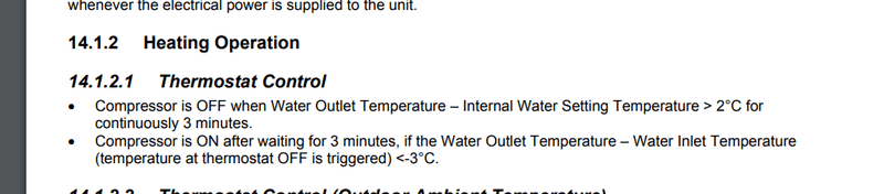

Waar kun je de afschakeltemperatuur van 2 graden+ na 3 minuten terugvinden? Ik zie dit namelijk ook terug in de regeling maar kan nergens de optie vinden om dit aan te passen.

ff een korte vraag. draai al 5 jaar pana wp, en alles draait prima.
ik heb een groot buffervat waar de WP de bovenkant verwarmt voor SWW. het is een hygienebuffervat, dus zit gewoon CV water in.
nu tap ik daar ook warm water uit om de hottub hier te verwarmen. de WP zet ik dan via het timer menu op SWW stand, en ondertussen onttrek ik daar ook dmv CV water warmte uit het vat. de wp houdt dat mooi bij, maar stookt niet hoger op naar de 60 graden waar ie op ingesteld staat (doe ik voor de tubverwarmen, dan verwarmt ie sneller).
echter haalt ie de 60 graden niet, en blijft ook beetje rond de 5KW lopen (ik heb een 9 KW pana).
zelfs als ik de Powerstand aanzet, blijft ie rustig pruttelen op die 5 KW.
vrij irritant, want ik wil eigenlijk dat ie op vol vermogen gaat draaien zodat de tub sneller warm is.
weet iemand waarom de WP niet sneller optoert en/of hoe ik dat kan forceren?
op vol vermogen schiet t wel op, maar op 5 kw duurt t een uur of 10 oid.
ik heb ook heishamon, maar pas net dus moet er nog voor gaan zitten hoe da tallemaal werkt en wat ik daarmee wil/kan etc.
Heb je de SWW instelling op "standaard" staan? Bij "variabel" wordt met deelvermogen verwarmd.
Bij de 9 zie ik ook zelden 9 bij SWW verwarmen, tegen de 60 altijd 5. Misschien omdat de dT niet zo groot is en flow niet onbegrensd is. Ik kan me ook voorstellen dat het gewoon een beperking is.
  • Baapje327
Thorsd schreef op zaterdag 11 november 2023 @ 08:24:
ja vrij zeker dat ie daarop staat.
als gaat ie natuurlijk vol gas, wat ik normaal bij SWW niet wil (want efficienter) maar bij tub verwarmen natuurlijk wel.
goeie, ik ga eens kijken of ik een 'tub verwarmd programma' kan maken met de HA en heishamon, en dan deze instelling aanpassen.
wellicht sowieso ff testen of het met deze instelling sneller gaat.
dank!

Norwayr schreef op zaterdag 11 november 2023 @ 08:10:
Afbeeldingslocatie: https://tweakers.net/i/Ufzf2vMhp0Ar0FGL8pgKFuyGjLc=/800x/filters:strip_exif()/f/image/AShh7UIIj7jt7KsVJQV6mEdP.png?f=fotoalbum_large
Kun je niet aanpassen, als je wil dat de compressor niet afschakelt moet je dus shiften+1

martijn v o schreef op zaterdag 11 november 2023 @ 08:37:
Jammer :+ . Dat is bij mij niet mogelijk door de wijze waarop de Tado thermostaat gekoppeld is.

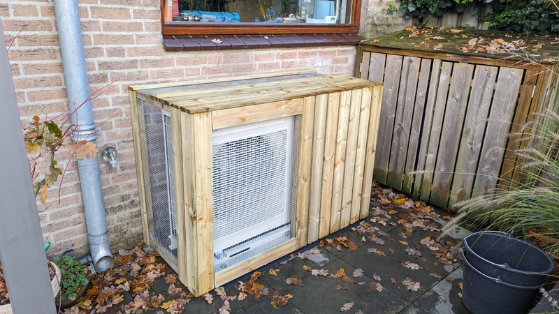

Ik heb vandaag de omkasting af kunnen maken! Aangezien het hier iedere herfst feest is met de bladeren die neerkomen is het primair om te voorkomen dat blaadjes in de wisselaar of fan komen. Alleen een frame met gaas zag er wel een beetje kaal uit dus uiteindelijk heb ik hem deels afgetimmerd. Nu nog de flexibele slangen goed isoleren en dan ben ik klaar voor de winter! d:)b
Afbeeldingslocatie: https://tweakers.net/i/zy-E9odBnGxFsGBcHJDTKIwEoCw=/800x/filters:strip_icc():strip_exif()/f/image/0eBcCKhFm0KeCBjJviefDKLk.jpg?f=fotoalbum_large
Afbeeldingslocatie: https://tweakers.net/i/sGpAKT_jcpyETI_vRpW29qqBZuU=/800x/filters:strip_icc():strip_exif()/f/image/CU3TyXvNYeCQ8XR67qihBjas.jpg?f=fotoalbum_large
Afbeeldingslocatie: https://tweakers.net/i/Oz1GacM-ocENzgwdmBAJZaPPPiQ=/800x/filters:strip_icc():strip_exif()/f/image/BecDlDtYfgXm2SALvAdt4o9h.jpg?f=fotoalbum_large

Hier nog een vraag om het gedrag van de panasonic beter te begrijpen:
7kW J serie draait hier sinds vorig seizoen in een woning met enkel convectoren/radiatoren.
Nu zie ik wat aan/uitschakelgedrag net na bereiken van target kamertemperatuur wat met niet helemaal aanstaat. Ik kan me niet herinneren dat dit vorig seizoen ook voorkwam, dus daarom de vraag.
Systeem draait op de temperatuursensor in de controller en WAR (Ta 33 @ 0Tb, Ta 40 @ -5 Tb.
Met deze temperaturen dus steady Ta van 33.
Flow staat op dT=5.
Het gaat hier specifiek om het gedrag tussen 12 en 13h in grafiek hieronder.
Om 6 uur s morgens start het systeem volgens de timer, met setpoint op kamertemp 19 graden. Systeem maakt een mooie run op lage toeren.
Na bereiken van de bovengrens van de gewenste kamertemperatuur slaat de WP af. Prima.
Maar dan gaat de target Ta van 33 naar 20 graden. Waterpomp blijft draaien.
Na ca. 10 minuten op target Ta 20 gaat deze weer naar Ta 33 graden, en slaat de compressor een paar minuten aan, en dit gebeurt daarna nog eens.
Daarna gaat de lijkt de WP wel gewoon af te slaan.
(ik kan helaas niet de TOP33 Room Thermostat Temp uit de Heishamon uitlezen).
Ik mee me te herinneren dat het systeem eerder (vorig seizoen) gewoon afsloeg en de target Ta op 33 graden bleef staan. Maar ik weet dit niet heel zeker.
Ik verwacht ik dat door gebruik van de interne sensor in de controller dat het systeem afslaat bij bereiken van kamertemp 20 graden, en weer aanslaat bij kamertemp 18 graden (en dat vinden we helemaal prima :) )
Wat veroorzaakt dit gedrag? En kan ik dit voorkomen?
Op zich geen drama, maar toch jammer dat na een mooie run van 6 uur nog 2 extra starts worden gemaakt.
Afbeeldingslocatie: https://tweakers.net/i/TS-L6wSdCXX2csLF7xjP4H_2hFI=/x800/filters:strip_exif()/f/image/ruJIclGDoUjnaWNrApLkYXZw.png?f=fotoalbum_large
[ Voor 5% gewijzigd door Diedo70 op 11-11-2023 14:25 ]
  • ErikKo
  • Laatst online: 23:20
ErikKo
Rippie
Diedo70 schreef op zaterdag 11 november 2023 @ 14:22:
Flow staat op dT=5.
De 'Outlet Target Temperature' die je in jouw grafiek ziet wordt geregeld door "PI control".
Bij mij was het gedrag minder vloeiend, waarna ik op zoek ben gegaan waar het vandaan komt.
Helaas kunnen wij het gedrag niet inzien, en beschouwen we dit maar als de 'kabouters' die te werk gaan.
Mijn analyse is te vinden in een voorgaande post:
ErikKo in "Panasonic Warmtepomp 101: Installatie en Optimalisatie #2"

Tiesert schreef op vrijdag 10 november 2023 @ 23:21:
Ik denk dat @dof gelijk heeft. De laatste week probeer ik ook langere runs te maken, maar ik heb ook de indruk dat hij dan een lagere COP heeft. De t-caps zijn natuurlijk niet geoptimaliseerd voor hoge Tb en laag vermogen. Overigens heb ik de afgelopen week vergeleken met de eerste week van november 2020. Toen verwarmde ik nog met gas en was de buitentemperatuur ook rond de 7°. Toen verstookte ik 6-7m3 gas per dag en volgens de pana (met goed gecalibreerde sensors) is dat nu rond de 65kWh opgewekt vermogen per dag.
  • Diedo70
  • Laatst online: 22:37
ErikKo schreef op zaterdag 11 november 2023 @ 16:10:
Thanks! Die post had ik gemist.
Ik kan er ook na het stuk uit de service manual nog geen wijs uit worden waarom dit gebeurt.
Zou toch mogen verwachten dat als de vraag ta 33 is, dat dat dan wordt gehaald.
Zou dit met directe temp zelfde gedrag vertonen? Zou dan een optie kunnen zijn voor het voor en na seizoen...
