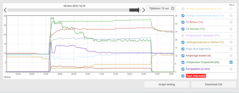

Vandaag weer een testje gedaan rondom de flow van mijn 12kW T-CAP.
Settings:
Max pump duty ingesteld zodat de max flow 39 l/min was (deze had ik eerst op 47 l/min)
Tsetpoint: 25
dT: 3 (maar doet er feitelijk niet toe vanwege de lage temperatuur).
Resultaat:
- Run van 8 uur
- Ta: grootste deel van de tijd rond de 26.5
- Tr: rond de 24
- Flow: constant maximaal wat toegestaan is: 39 l/min
- compressor draait op 19/20Hz
- Temperatuur in de woonkamer liep gedurende dag op van 21 naar 22 graden.
Conclusies:
- De WP kan iig zijn energie kwijt, geen pendel gedrag.
- Je ziet de lijnen wel heel lichtjes oplopen, kortom: hij kan de energie NET niet helemaal kwijt (dan had je een horizontale lijn gezien)
- De flow gaat gewoon niet omlaag, omdat de minimale hoeveelheid energie die hij erin stopt, al zorgt voor een Ta die hoger is dan de target. Het enige wat de pomp dan kan doen is de flow zo hoog mogelijk maken om die energie maar zo snel mogelijk te verdelen.
Test:
- rond half 9 (laatste verhoging in de oranje lijn) heb ik de max pump duty verlaagd waardoor de flow zakte van 39 l/min naar 35 l/min. Je ziet dat de Ta meteen omhoog gaat (met 0.5 graden), en er ook voor zorgt dat er een einde aan mijn mooie run komt. Qua energie zag ik dat de opgenomen energie zakte van 930 watt naar zo'n 910, met de pump duty nog ietsje lager (34 l/min) zakte hij zelfs tot 900 watt.
Aangezien de temperatuur in mijn woning oploopt met bovenstaande zit ik er nu aan te denken om de flow toch wat lager te zetten (immers lager verbruik), en eventueel met RTC of een scheduler de pomp minder lange runs te laten maken.
Afbeeldingslocatie: https://tweakers.net/i/mcq97qwxBZtCl7OMghyRQQGoTeM=/800x/filters:strip_icc():strip_exif()/f/image/rXlHLeGy0GjH5fYPC10WUtU6.jpg?f=fotoalbum_large

Daar wil ik ook wel naar kijken. Er werd eerder gezegd dat de Wilo max 11 l/min doet terwijl de WP 20 l/min kan doen. Dus die zou ik beter op elkaar af moeten stemmen?
FransvWoerkom schreef op woensdag 8 november 2023 @ 22:32:
Bij de huidige buitentemperaturen heeft bijna elke installatie, behalve die met heel veel m2 of radiatoren, last van pendelen. Daar tegen helpt vaak quiet Mode 3. Maar die is dan weer lastig als je sww verwarmt.
Oke, zit ik mij dan helemaal blind te staren op pendelen terwijl het met dit weer sowieso lastig is?
Als was het wel erg, ca 4x per uur. Inmiddels ca 2x per uur, dus iets verbetering, maar zijn er zeker nog niet.
Quiet mode 3 staat sinds einde middag aan, morgen maar eens zien wat dat gedurende de nacht gedaan heeft.

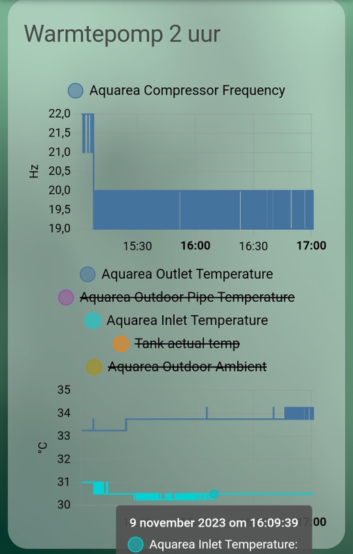

Aikon schreef op woensdag 8 november 2023 @ 19:30:
Een J 5Kw (uit je sig) onder de 19Hz?
Nee, Hz staat langs de rechterkant en is dus niet <19Hz.

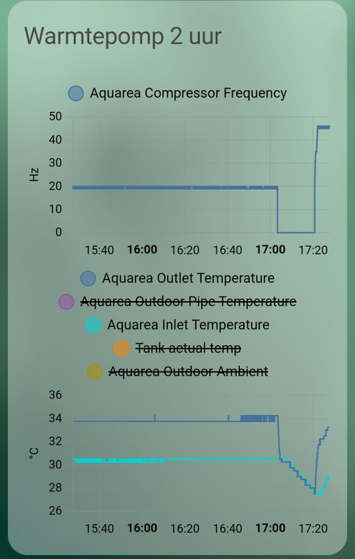

Hij pendelt momenteel wel wat rustiger dan voorheen (toen was het bijna 4x per uur), dus dit laat ik denk ik zo maar even.

Dat heb je nou eenmaal, zo loopt bij mij sww van zolder naar beneden, via de keuken aan de andere kant vh huis, terug omhoog naar de douche... Omdat er gewoon niet even vooruit is gedacht. Ik kan nergens leidingen verleggen zonder te breken dus moet zeg maar op tijd de douche aanzetten om er warm onder te gaan ;)

Bij mij is de warmtepomp vrijdag de 3e eind van de dag in gebruik genomen.
Een 5kw split unit (Panasonic (KIT-WC05J3E5), met een hygiene boiler die als buffervat ook dient voor c.v. met spiraal voor wtw.
Gisteravond bij de cloud ook de installer opties geactiveerd.
Volgens mij draait deze aardig goed zo.
frequent van 19 a 20
Er zit een aparte pomp geïnstalleerd voor de verwarming die aangestuurd word (wat ik wel jammer vind want weer extra pomp in je installatie) die doet een 20l/m continue.
Wat bedoelen ze eigenlijk met temperatuur looswater???
Hieronder mijn run van afgelopen 4 uur
Afbeeldingslocatie: https://www.famspijkers.nl/tweakers/2023/run-wp-9-11-2023.jpg

Zouden jullie mee kunnen denken waarom bij mij de run stopt? Ik draai op stooklijn, in het ene plaat je zie je dat die rond 15:20 van 33 naar 34 gaat omdat het buiten een graadje kouder wordt. De retourtemp (denk ik?) Daalt op dat moment, meer afgifte in huis?
Op het andere plaatje zie ik een heel stabiele run met dezelfde delta vann 4 graden maar ineens stopt hij voor 20 min. Waarom? Temp ik huis stijgt langzaam, dus mogelijk dat het afgiftevermogen van het systeem afneemt maar dan zou je een hogere tretour verwachten toch?
Of heb ik de verkeerde statistieken?
Dank!
Afbeeldingslocatie: https://tweakers.net/i/RdQquTJbojyCBPpqeTAHTAmilFU=/x800/filters:strip_icc():strip_exif()/f/image/PGSO3aMHrcN31P4BbgYPSNdn.jpg?f=fotoalbum_large
Afbeeldingslocatie: https://tweakers.net/i/oGjUX4cFa0OgvBgEReyszIDZ_mc=/x800/filters:strip_icc():strip_exif()/f/image/de9g1T35Pl7TZ0R0U47cVUe2.jpg?f=fotoalbum_large

wheli schreef op donderdag 9 november 2023 @ 18:59:
Dank!
Je target temp kan veranderen door een veranderende buitentemp. Dan zit de ta ineens boven de waarde, en de compressor stopt. Als je heishamon gebruikt, kan je de target temp er ook bijtekenen.
Dank!
Vermoed dat je Ta voor meer dan 3 min en >+2 tov target zit. Zet ff je target en outlet temp naast elkaar in een grafiek dan zie je het.
