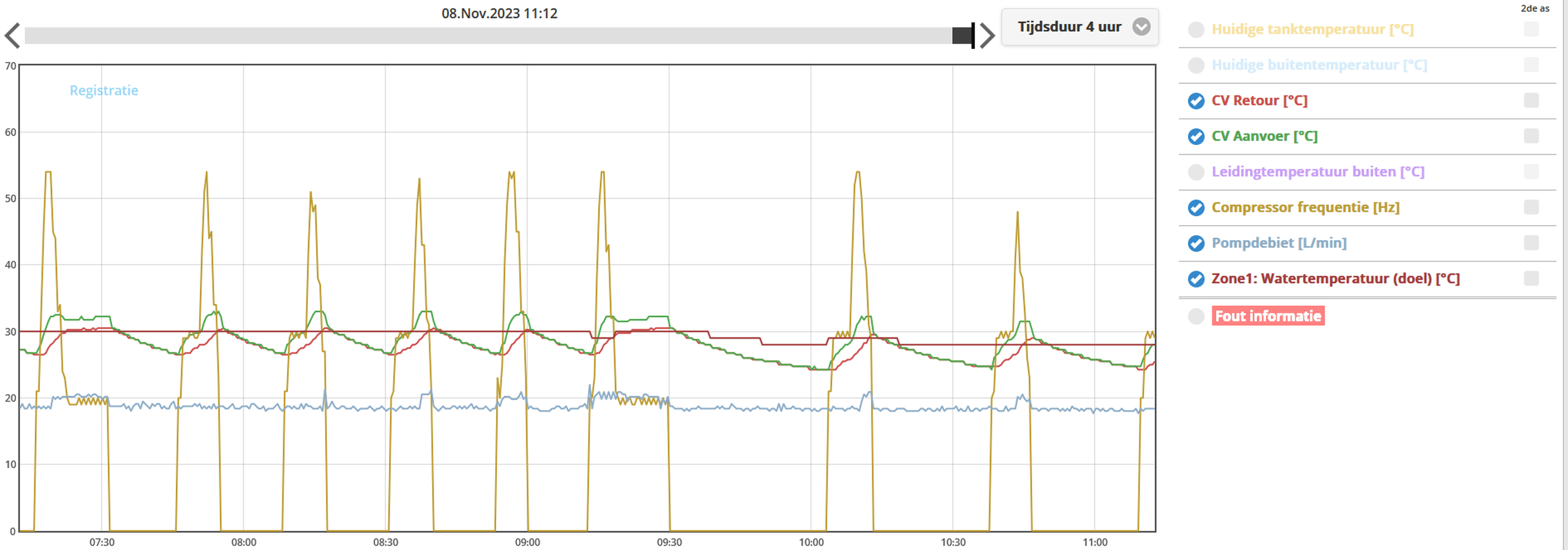

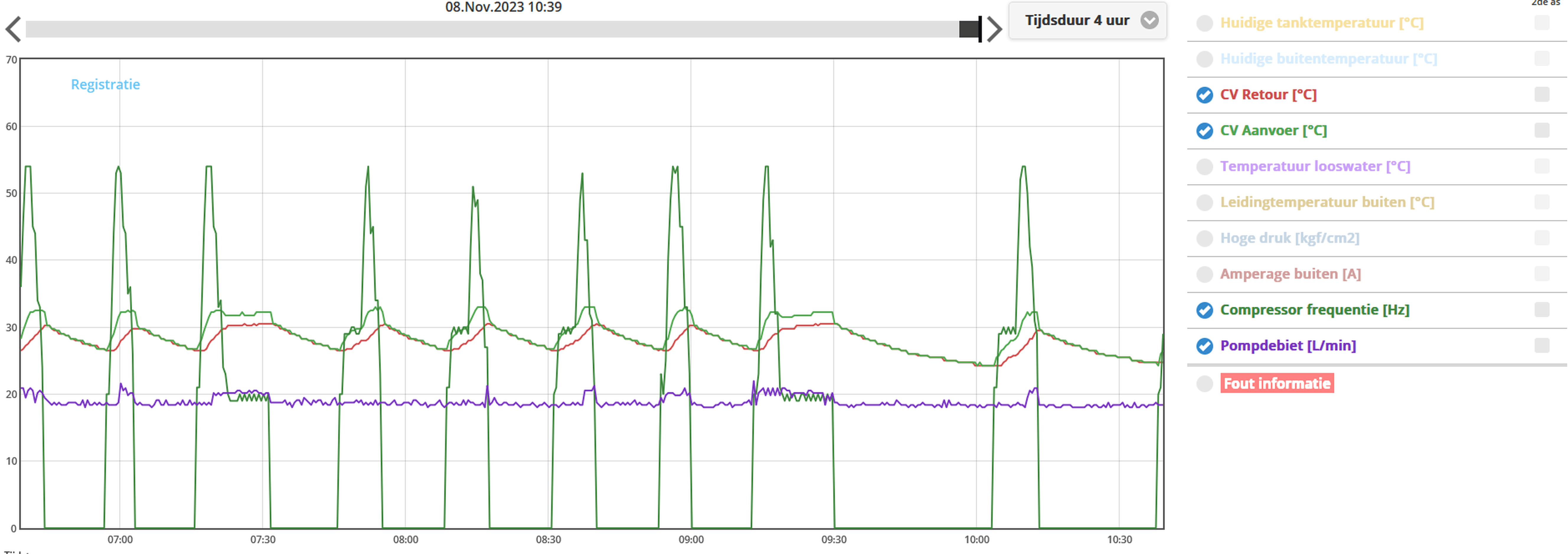

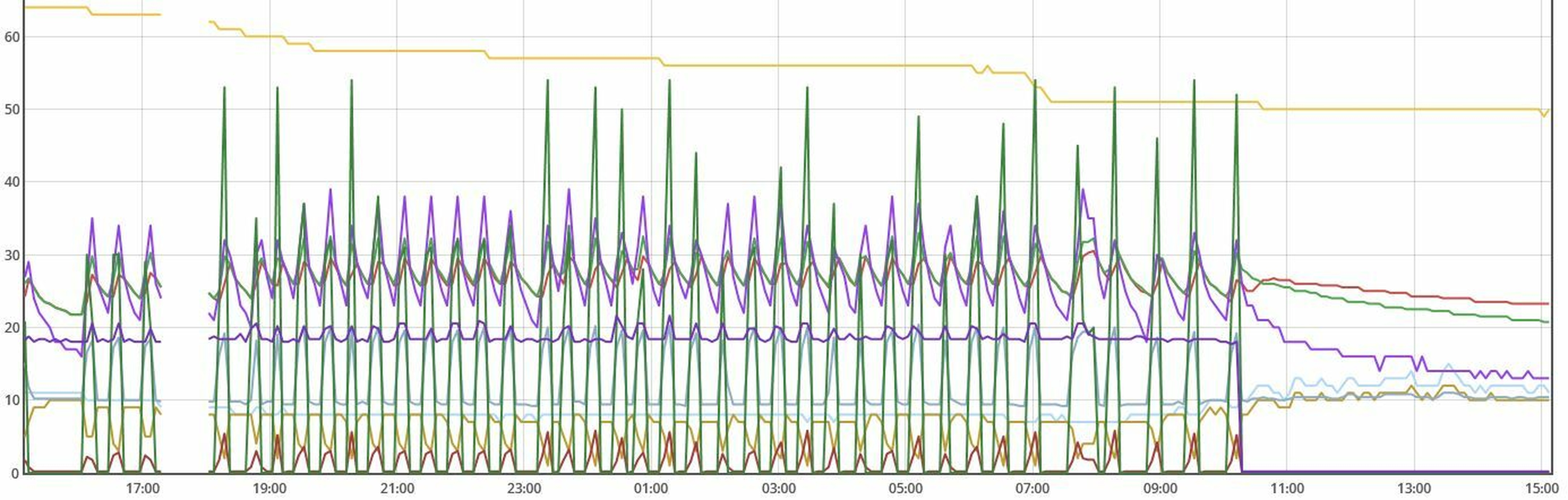

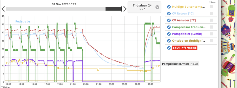

Zit er eigenlijk een nadeel van een zo hoog mogelijke flow instellen? (Behalve van geluid, die heb ik niet)
Ik ben nog een beetje zoekende met mijn 12kW T-CAP en ik draai nu een weekje met deze instellingen:
- Ttarget: 24 (ik weet dat @ErikVers zegt dat je niet lager moet dan 26, maar ik heb nog geen echte nadelen hieraan gezien, dus ik zou niet weten waarom ik persee hoger moet)
- dT: 3 (of 2, maakt niet uit, de Ta zit toch meteen boven de Ttarget)
- Pompsnelheid: variabel, met een max op 55% (ingesteld in de node-red flow). Dit resulteert in een constante 47 l/min. Ik kan verder omhoog met het percentage, maar dan loopt de flow niet verder op. Dit lijkt dus echt de max.
Een run ziet er vervolgens zo uit:
Afbeeldingslocatie: https://tweakers.net/i/87bXBI3fNnjuA25ULgPJ14MhB0k=/800x/filters:strip_icc():strip_exif()/f/image/xVuTct6yV91zPUHCfquTMWfa.jpg?f=fotoalbum_large
Ik heb zo'n 200 m2 vloerverwarming, en je merkt duidelijk dat de warmtepomp dit heel fijn vind.
Grappig detail: ik heb 65m2 op 6cm diepte liggen, bij deze bijft de Tr lager dan de Ta in bovenstaande tijdsvak. Ik heb 65m2 op 3cm diepte liggen, en bij deze is aan het einde van de run de Ta ongeveer gelijk aan Tr. Verder heb ik nog 65m2 aan het oppervlakte liggen (dichtgezette sleuven), en hiervan merk je dat de Ta en Tr al heel snel gelijk zijn. Dit toont maar eens aan hoeveel beter het is om de VVW dieper te hebben liggen als je de betonvloer echt als warmtebuffer wilt gebruiken.
Met bovenstaande draai ik nu runs van zo'n 6 uur voor hij uitgaat voor een aantal uur. Kortom: ik draai 2 lange runs op een dag.
De temperatuur in het huis is behoorlijk stabiel, deze fluctueert tussen de 20.7 en 21.1. Dit is nog wat stabieler te krijgen met RTC, maar voor een eerste instelling met zo'n ontzettend lage aanvoertemperatuur vind ik het al heel netjes.
Ik vraag me nu een beetje af of ik op de goede route zit? Ik kan de Ttarget wel omhoog gooien (en dus kan de flow omlaag), maar wellicht moet ik dan alleen maar vaker ingrijpen met een thermostaatfunctie om te voorkomen dat het te warm wordt..
[ Voor 3% gewijzigd door ConQuestador op 07-11-2023 09:28 ]

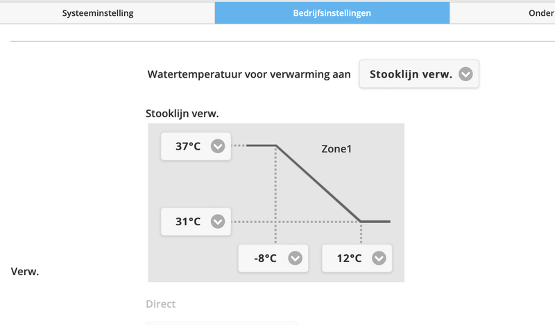

ErikVers schreef op maandag 6 november 2023 @ 22:27:
Nu heb ik een vraag en de oplossing;
-wie heeft die stooklijn ingesteld en dan bedoel ik vooral de 20graden.
-zet die 20 op 26 en zorg ervoor dat met kwakkel weer een thermostaat uiteindelijk hem kan aftoppen maar begin iig met die 20 omhoog te gooien!
En als bonus: zet de buitentemp 0 naar -5 en zet je vraagtemp hoog van 38 op 33. En ja dat alles zou ik gerust in 1x durven aan te passen met de info die je geeft.
Die 20 graden is ingesteld door de installateur. Ik heb nog niets verandert sinds ingebruikname van de WP. Thermostaat heb ik niet.
Ik zal de stooklijn op 26 zetten en de buitentemperatuur naar -5 en de vraagtemp hoog naar 33 zetten. Eens kijken wat dat voor effect zal zijn.
EDIT: Zo dus?
Afbeeldingslocatie: https://tweakers.net/i/ZA_kdmM5pAuS3_zcFhOoy2cOHRM=/full-fit-in/4920x3264/filters:max_bytes(3145728):no_upscale():strip_icc():fill(white):strip_exif()/f/image/pCDACMDDekvQyedaJXR490Q3.jpg?f=user_large

Pazo schreef op dinsdag 7 november 2023 @ 09:59:
Bedankt voor de reacties @wheli @ErikVers @dof @Tiesert
EDIT: Zo dus?
Dat is een dingetje, dat gaat niet (zomaar). Ze zitten gegoten in de vloer. De installateurs kwamen erachter tijdens het vervangen van de vloerverwarmingsverdeler (jammer dat er niet gekeken is bij het eerste gesprek / schouw, maar goed...). Omdat ik ons huis casco had gekocht heb ik heel veel foto's van leidingwerk. We zijn de leidingen op de foto's gaan volgen, en vanaf de ketel tot aan ca 2 meter van de verdeler is het allemaal 22mm, alleen dus de aftakking naar naar de verdeling is dus 15mm helaas. Maar dat is niet te vervangen zonder alles te moeten openbreken, gaat onder de trap door, door de WC en dan naar boven. Dat is echt een no-go. Ze hebben toen overlegd met kantoor, en tot de conclusie gekomen omdat het enkel de laatste 2 meter betreft dat het zou moeten kunnen. Anders zou er dus een by-pass leiding op een of andere manier naar boven gewerkt moet worden, en zou echt niet weten hoe / waar.
Correct en laat je weten hoe hij morgen loopt?

ErikVers schreef op dinsdag 7 november 2023 @ 14:45:
Nou helaas, hij pendelt nog net zo erg, zo haast niet erger. bijna 4x per uur met de nieuwe instellingen.
Kamertemperatuur blijft overigens wel keurig 20,0-20,5 graden.
Afbeeldingslocatie: https://tweakers.net/i/4kMz7o29HpHWsVAAHryBLkFu8FA=/full-fit-in/4000x4000/filters:no_upscale():fill(white):strip_exif()/f/image/59RWjOfgnVgzK79MnI7BXvH1.png?f=user_large
Heb je een suggestie om het op een andere manier aan te vliegen?
EDIT: De doelzone temperatuur, welke je ook de app kan aanpassen, stond trouwens op +1. Die heb maar even weer op 0 gezet. Was nog een instelling die de installateur had gedaan. Even kijken wat er dan gebeurt.
(Overigens net de Heishamon module binnengekregen :) )

  • Laatst online: 05-11 22:24
@Pazo Die staat inderdaad als een gek te stuiteren.
Kun je een grafiek maken van 4 uur ipv 12 uur?
hierin hoeven alleen CV aanvoer, CV retour, compressor en pompdebiet aangevinkt te staan.
eventueel de "zone 1 doeltemperatuur" er bij.
Dan is alles al beter zichtbaar.
Wat opvalt is iig dat je compressor met een enorm hoge frequentie aangaat.

Pazo schreef op woensdag 8 november 2023 @ 09:48:
Systeem kan zijn energie niet kwijt. Afstappen van war totdat het wat kouder wordt buiten. Hier ook ooit begonnen met war maar vond het tegen vallen. Inmiddels vaste Ta en een thermostaat en lekker base load pruttelen.
Helaas kan je tegen de pomp niet zeggen start op met X kw en gooit die eigenlijk al veel te veel energie erin waardoor die door schiet
Je war staat nu goed. Daar zou ik ff niet aan gaan zitten.
Ff ter controle was het enkel vloerverwarming?
Voor over paar dagen;
Zo ja zou je 14graden buiten nog naar 10 kunnen aanpassen en de -5 naar -10. Hiermee verleng je de periode dat hij laag mag aanvoeren. En de -5 naar -10 aanpassing is om de lijn minder stijl te maken. Ook kan je de 33 eventueel naar naar 30 zetten om vlakker te maken.
Voor nu:
Stap 1 is heb je voldoende afgifte?
Stap 2 is er ergens een valse bypass oftewel kortsluiting waardoor te warm terug in de retour komt bijvoorbeeld via oude plek cv gasketel?
Stap 3 waterzijdig in regelen: zorg voor een gelijke retour temp per slang-zone-radiator ed.

Swenno schreef op woensdag 8 november 2023 @ 10:20:
Bij mij hier aardig hetzelfde beeld. Ik heb een paar dagen geprobeerd (op basis van de tips die ik hier kreeg) met hogere stooklijn en (lagere dT voor hoger debiet), nu zelfs onderstaande instellingen:
Afbeeldingslocatie: https://tweakers.net/i/0SAkLmapdynlexPK27rzg2GCHWg=/800x/filters:strip_exif()/f/image/KFOiIVt5qChrbm9pWvhh3ZNh.png?f=fotoalbum_large
bijbehorende statistiek is wel verbeterd (iets langere runs), mar nog steeds ongeveer elk uur stoppen en starten...
Afbeeldingslocatie: https://tweakers.net/i/mS8VkVZyyW_x2hnFrUlj_OM1zWE=/800x/filters:strip_exif()/f/image/KRUuNMPAfyhhBlLa5Wnjh4Aq.png?f=fotoalbum_large
Ik verlang naar 'lekker pruttelen'!
Hoe stel ik een vaste Ta in?
  • timovd
  • Laatst online: 09:22
timovd
Voorsprong door techniek
@harmen22 Boven je grafiekje onder bedrijfsinstellingen, staat nu de watertemperatuur op stooklijn. Deze dropdown kun je wijzigen naar direct. Maar ik zou eens goed kijken naar je warmteafgifte, want dit soort pendelgedrag is niet goed voor de efficiëntie van de warmtepomp.

  • Pazo
  • Laatst online: 13:29
Pazo
Mroaw?
Motorfret schreef op woensdag 8 november 2023 @ 10:19:
Hierbij.
Afbeeldingslocatie: https://tweakers.net/i/atPiuepm2leWEVCKqMui8NtHTaA=/full-fit-in/4000x4000/filters:no_upscale():fill(white):strip_exif()/f/image/qY0Pic8jAlKQSPxHIrBWNSuc.png?f=user_large
Tijd staat trouwens een uur verkeerd zie ik. Even zoeken waar ik dag goed kan zetten.
Tevens heb ik de doeltemperatuur dus weer op 0 gezet, en dat lijkt wel iets effect te hebben, lijkt erop dat ie al iets rustiger wordt.

ErikVers schreef op woensdag 8 november 2023 @ 10:32:
Voor nu:
Ik heb inderdaad alleen vloerverwarming op de begane grond.
Stap 1: hoeveel zou dat moeten zijn, en waar vind ik dat?
Stap 2: geen flauw idee... sorry. Daar schiet mij kennis echt tekort. Kan wel foto's maken indien je daar wat aan zou kunnen hebben?
Stap 3: ik heb de installateurs horen zeggen dat ze boel waterzijdig hebben ingeregeld, bij de vloerverwarming verdeler. Maar hoe of wat precies, helaas geen idee.

Als je de zone 1 watertemperatuur doel er ook bij zet. Zie je het Setpoint wat gevraagd wordt. Als de retourtemp daarover heen schiet gooit die de pomp weer af.
Maar overduidelijk je kan je energie niet kwijt

Die kan ik niet aanzetten? Bij de grafiekinstellingen is die optie grayed-out en kan ik niet aanklikken? Of bedoel je dat niet?
Kijk het nog even een uurtje aan, lijkt erop dat ie nu 2x per uur aanslaat ipv 4x per uur, wat al een aardige verbetering zou zijn.
Ik zie hier ook aanschaffen van een kamerthermostaat voorbij komen, dat zal wellicht ook een optie zijn mocht het niet beter te krijgen zijn.

Graph statistieken aanvullen met de zone 1 doel temp. Mocht het niet lukken heb je teveel parameters al geselecteerd. Dan moet je er eerst 1 verwijderen om een nieuwe toe te voegen

Swenno schreef op woensdag 8 november 2023 @ 10:40:
@Pazo @ErikVers ik denk te weinig afgifte + jij hebt de K versie. Weet je wat daar de minimale vermogen van is ? Want met jouw 55m2 ga je niet 24/7 redden zonder thermostaat
Het is een WH-UDZ07KE5 + WH-SDC0309K3E, zie hier.
Het specificatie blad is niet helemaal compleet qua gegevens:
Afbeeldingslocatie: https://tweakers.net/i/cduXc1NfVVit3QCEb-v4O2mLiJ8=/full-fit-in/4000x4000/filters:no_upscale():fill(white):strip_exif()/f/image/bQ0QTqdaGKwspZbkUmZlB84x.png?f=user_large
Swenno schreef op woensdag 8 november 2023 @ 11:07:
Ah zo. Gelukt.
Afbeeldingslocatie: https://tweakers.net/i/hx2HKyWDKmy0JqzA4OiNKR_bUW8=/full-fit-in/4000x4000/filters:no_upscale():fill(white):strip_exif()/f/image/Jrx5sBMFn8aAJgNyliuk4jQp.png?f=user_large
Motorfret schreef op woensdag 8 november 2023 @ 11:21:
@Pazo Wat vreemd is, is dat je pompdebiet nagenoeg constant blijft.
normaliter gaat deze (zeker als de WP/Compressor opstart) ook mee omhoog.
Of je flow wordt door de software vast gezet, of hij wordt mechanisch beperkt.
welke regeling staat je pomp op?
Welke pomp bedoel je precies? Diegene die fysiek onder de binnenunit zit?
Afbeeldingslocatie: https://tweakers.net/i/uOaAGRfbFStdPwTHT1iFPIoAq_Y=/234x176/filters:strip_icc():strip_exif()/f/image/JiqpzNQiDqMMgh9mF5rFi3FS.jpg?f=fotoalbum_medium
Die staat zo te zien op maximaal, en geeft 0,7m3 aan en 20W.
Of bedoel je een instelling in Aquarea Service?

@Pazo je ziet dat je retour temp over je setpoint heen knalt hierdoor zit je in pendelmania.
Problemen/oplossing heeft @ErikVers al gezegd.
Vvw groepen controleren en uitlaat meten. Infrarood thermometer kan hier bij helpen kost paar tientjes.
Weet je zeker dat je geen bypass hebt waar de aanvoer direct de retour in gaat ? Met sommige installateurs weet je het nooit.
Of een badkamer radiator die vol open staat die kan ook alles verzieken

Oke, de reden van het pendelen is dus gevonden.
Infrarood meter heb ik liggen. Dus de temperaturen meten op de aanvoer en op de afvoer?
We hebben dus enkel vloerverwarming beneden. Op de verdiepingen / badkamer hebben we geen verwarming. Maar: de leidingen liggen er wel (in de vloer gestort), zodat wij of evt toekomstige bewoners alsnog die kunnen 'opgraven' en verwarming zouden kunnen aansluiten.
Maar verder dan enkel vloerverwarming beneden, ca 55m3, is er niets.
Overigens super bedankt voor alle tips / adviezen / hulp hoor! _/-\o_ Ik merk dat ik nog veel moet leren maar vind het wel reuze interessant en probeer het allemaal te begrijpen.
EDIT:
Temperaturen vloerverwarming verdeler / groepen:
Aanvoerleiding: ca 23 graden
Aanvoer groepen 1 t/m 6 allemaal ongeveer 26-27 graden
Retourleiding: ca 21,5 graden
Retour groepen 1 t/m 6 ca 21 graden.
[ Voor 16% gewijzigd door Pazo op 08-11-2023 11:51 ]
Als je reflecterende buizen wilt meten kan je er eerst even wat schilderstape oid op plakken. Die IR meters werken niet optimaal op reflecterende oppervlaktes.
  • Swenno
  • Registratie: Oktober 2020
  • Laatst online: 06-11 11:42
@Pazo is dat toevallig een buffervat ? Denk dat je daar moet beginnen ....
Flow pomp en flow naar je vvw kan je die aflezen of die gelijk zijn of heel verschillend.
Denk namelijk dat alles via je buffer weer terug gaat
  • Thorsd
  • Registratie: Oktober 2022
  • Laatst online: 13-11 22:20
@Pazo
De WP stopt omdat het water in het buffervaatje op temperatuur is, en er niet genoeg warmte "uitgepompt" wordt. Die Wilo pompt maar 12 l/m en hij staat al op max. Kan je die flow omhoog krijgen? Andere stand? Staan alle VVW lussen open?
  • Aikon
Pazo schreef op woensdag 8 november 2023 @ 12:03:
Nee daar stroomt wel water doorheen zover ik weet. Dus in dat opzicht zijn het inderdaad by-passes.
Wat doet die quiet mode 3 precies? Minder / met een lager vermogen verwarmen?
Dan zit daar je probleem.
QM3 laat o.a. de compressor op max 35Hz pieken tijdens de start (en rest vd run denk ik). Dus dat scheelt je wat warmte en dus wordt de run wat langer. Wellicht handig tot je die bypasses dicht hebt gezet.
  • harmen22
  • Registratie: December 2022
  • Laatst online: 08-01 06:59
Swenno schreef op woensdag 8 november 2023 @ 11:32:
@Pazo : t wordt een beetje een wedstrijdje tussen ons wie het eerste zn pendelen opgelost heeft ;).
Ik word hier getriggert door de opmerking over de badkamerradiator. Die heb ik namelijk twee in mijn systeem zitten (na een splitsing voor mijn VVWverdeler. In welke mate verzieken die de boel en veroorzaken die pendelen? En hoe los ik dat het beste op als ik ze wel wil behouden? Ik zie nu ook bij mijn grafiek dat mijn aanvoer over de doeltemp schiet, dat verklaard uiteraard pendelen (zover volg ik het wel :) )
  • Swenno
@harmen22 heb je een infrarood meting ?
Badkamer radiator gaan heel veel flow over heen maar koelen het water bijna niet af. Hier staat die nagenoeg dicht zodat in en uit wat verschil hebben
