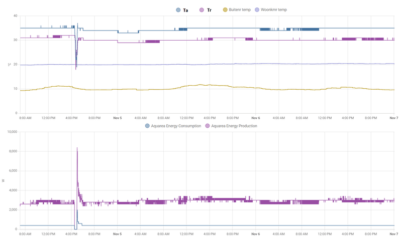

Er is al veel gezegd zag ik maar toch nog even mijn methode...
Hou het zo simpel mogelijk en maak het niet ingewikkelder met thermostaten, buffervaten, WAR lijnen, zones, etc etc. Je moet eerst goed weten wat je afgifte is voordat je allerlei extra variabelen er in brengt.
Zet je Pana eerst simpel op een vaste Ta (b.v. op iets wat je al gebruikt hebt, b.v. 32 C) en laat de Pana z'n werk doen voor een dag of zo (>24 hr). Niet uitzetten en dus ook niet aankomen. Als je naar de vele sensoren kijkt dan zie je dat ie druk bezig is met iets meer flow, iets minder flow, kleine overshoot in Ta, kleine ondershoot in Ta, etc, etc. Allerlei kaboutertjeswerk en interessant om te zien.
Na een dag beoordelen of je qua warmteafgifte belangrijkste ruimte (woonkamer?) omhoog, omlaag of gelijk gebleven is, of meermaals afgeschakeld. Te hoog, dan de Ta een graad lager, te laag dan Ta een graad hoger. Als hij vaak afschakelt (pendelt), ondanks dat je de Ta hoger hebt gezet (voor de test, al wordt het te warm in huis), dan is er te weinig warmteafgifte.
Dan weet je na een aantal dagen wat de beste Ta is voor jouw huis (tenminste als b.v. woonkamer referentie is), bij fluctueren van deze buitentemperatuur (~11C, +2 en -2).
Realiseer je wel dat het momenteel een lastige buitentemperatuur is en veel systemen net op het kantelpunt zitten (soms net te dicht op de minimum afgifte capaciteit).
Zelf draai ik gewoonlijk lange runs (>24hr), maar momenteel gaat ie overdag toch een paar keer uit. Wat op zich geen probleem is, alleen kost dat iets meer energie (dat is aanslaan van WP).
In grafiekje en de meest relevante gegevens van afgelopen 2 dagen.
Afbeeldingslocatie: https://tweakers.net/i/SYrkD8Y6XyxfA19vtGOlHkVFcHA=/800x/filters:strip_exif()/f/image/cKjBJyppe3QijYwXnNiwkY9d.png?f=fotoalbum_large
Je ziet dat de Pana (mijn 9J) rustig doorpruttelt op ~400 W verbruik met ~3000 W warmteproductie (pana cijfers, weergave via HA & Heishamon) .
Mijn Ta staat op 33 C, en bij deze Ta en Tb (buiten) blijft het huis vrij strak op 20 C.
Klein beetje storend dat ie overdag aantal keer even uit- en aangaat, want bij een Tb op 10 C of lager is de lijn vrij strak. Onder de 4 C gaan defrosts weer meedoen (ander fenomeen), etc.
Trouwens, als de Pana naar mijn idee te vaak uit- en aangaat, zet ik hem gewoon een tijdje uit (ik doe dan even de thermostaat functie). Er zit zoveel warmte in de massa dat het een halve dag duurt voor ik de binnentemperatuur een halve graad zie dalen.
Enfin, my 2 C...

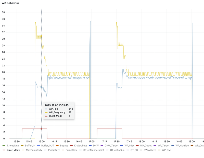

blb4 schreef op woensdag 1 november 2023 @ 17:29:
OK, dus toch nog even wat logica toevoegen om de QM weg te halen als de compressor eenmaal tot rust gekomen is.
@ConQuestador, @Beekforel, het is in elk geval duidelijk dat de fan snelheid ook beperkt wordt door quietmode:
Afbeeldingslocatie: https://tweakers.net/i/3K-Fg0mowDbbDzAv6XAnxXHsabs=/800x/filters:strip_exif()/f/image/dnIIDQQTOheDLbBkm9siygtq.png?f=fotoalbum_large

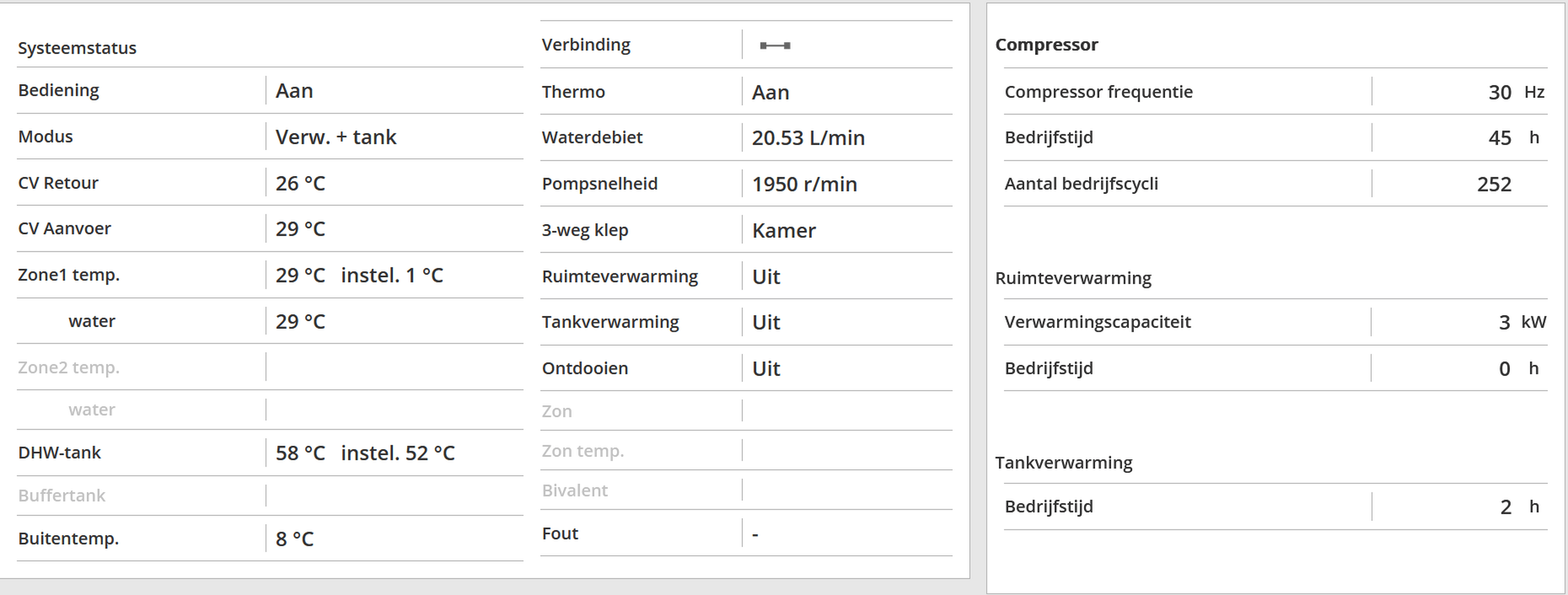

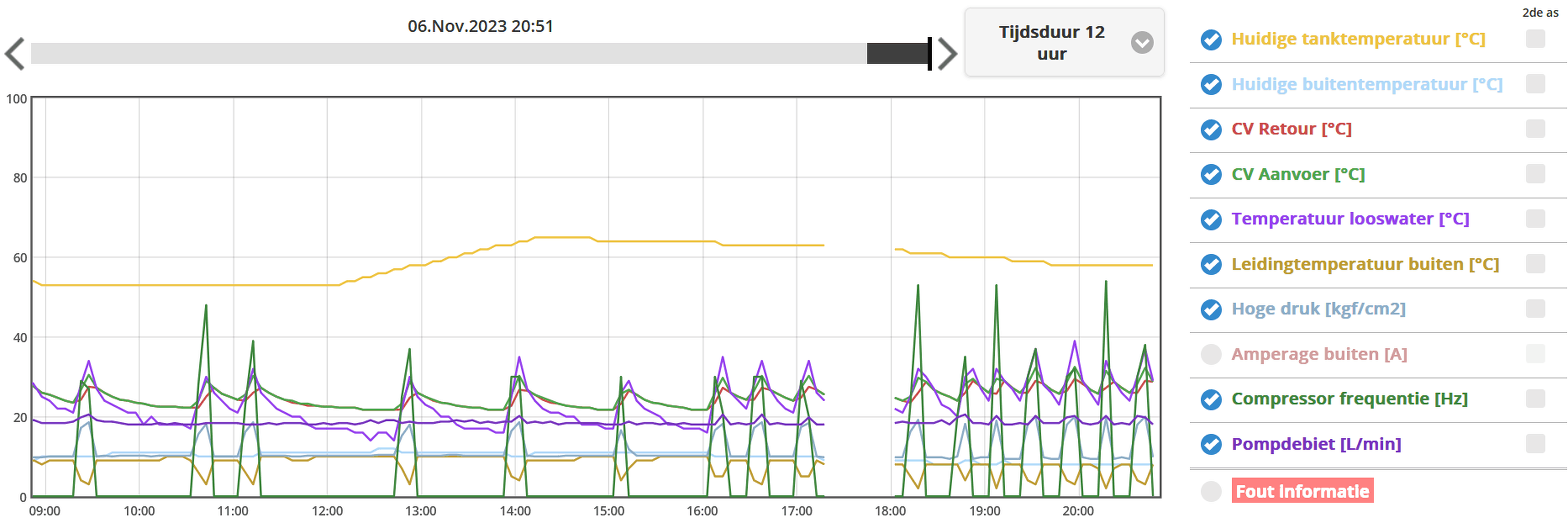

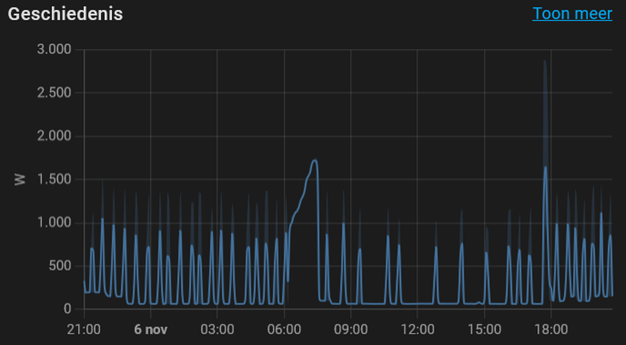

Oke, mijn WP draait nu een bijna een week, en het wordt tijd om naar het pendelen te gaan kijken.
Althans: ik denk dat hij pendelt want ik hoor 'm in regelmaat aanslaan. Ik heb nu een installateurs account en gevonden dat ik de registratie kan aanzetten. Afgelopen 12 uur zie ik het volgende:
Afbeeldingslocatie: https://tweakers.net/i/wLAdBBsE-qMMiI5m7sNVEbP8XA8=/full-fit-in/4000x4000/filters:no_upscale():fill(white):strip_exif()/f/image/UQkkkcIF2cvfyXGFcF3PAeAU.png?f=user_large
En in Home Assistant zie ik dit op fase 3:
Afbeeldingslocatie: https://tweakers.net/i/YnQgzXQj86E494dpXxvqIof1JGk=/full-fit-in/4000x4000/filters:no_upscale():fill(white):strip_exif()/f/image/HS3bbJhNWdieklhEOg5sFSIF.png?f=user_large
Ik neem aan dat dit onder pendelen valt?
(en daarbij de vervolgvraag: hoe hoort het er eigenlijk uit te zien? Hoe ziet een 'gezonde' grafiek eruit?)
Situatie:
Aquarea K-serie 7kW all-electric warmtepomp;
Huis uit 2013 en dus goed geïsoleerd;
Enkel vloerverwarming beneden.
Ca 55m2 (gaan met binnen enkele maanden aanbouwen, dan wordt richting de 70m2).
Volgens de installateur is de toevoerleiding 22mm, maar de laatste ca 2 meter naar de vloerverwarming verdeler 15mm en zijn de vloerverwarming leidingen ook 15mm.
Qua kamertemperatuur zitten we op circa 20 graden (schommelt een beetje), wat we een prima temperatuur vinden.
In de TS staat niet echt iets over pendelen of hoe dat aan te pakken (of ik kijk verkeerd }:O ).
Heb gezocht in de topic en zie dat toevallig deze dagen bijvoorbeeld @PASware en @harmen22 ook bezig zijn om hun pendelprobleem aan te pakken. Dus ik probeer dat te volgen en ik zie goede reacties zoals bijv. die van dof in "Panasonic Warmtepomp 101: Installatie en Optimalisatie #2"
Maar goed, enkel situatie is natuurlijk uniek.
Huidige status / instellingen zijn als volgt:
Afbeeldingslocatie: https://tweakers.net/i/b1UbflAqrZQqcisaoYC1jDMy1Ds=/full-fit-in/4000x4000/filters:no_upscale():fill(white):strip_exif()/f/image/iI2HfKmR48fnX0WrUZxbxm5l.png?f=user_large
(ik zie in amper 1 week tijd al 252 bedrijfscycli van de compressor, dat lijkt me niet goed?)
En de stooklijn die ingesteld staat:
Afbeeldingslocatie: https://tweakers.net/i/ZdvO8Vio_kuYLQFJh9Zj2cu50uo=/full-fit-in/4000x4000/filters:no_upscale():fill(white):strip_exif()/f/image/OVNPfk3iqsI544BRboIwv22Z.png?f=user_large
Wat is nu het beste startpunt / welke knoppen als eerste aan gaan draaien? Als ik door de TS heen lees eerst kijken naar de minimale / maximale afgifte? en dan draaien aan de aanvoer- en retourtemperatuur?
Alvast bedankt :)

Nog even wat algemeens dat ik de laatste tijd constateer:
Zuinig stoken is niet per se met lagere watertemperatuur (Ta, stooklijn) werken. Dat dacht ik eerst wel.
Mijn 9J is vrijwel net zo zuinig op 35 graden dan op 30 graden. In beide gevallen draait ie dagen ononderbroken op het minimum verbruik van 400W en afgifte rond 3 kW (Pana cijfers) met verder lage compressor frequentie, pomp flow, etc.
Dus beperk je niet tot heel lage Ta's vanwege gewenste zuinigheid. Probeer en ontdek zelf hoe het draait op verschillende temperaturen.
Onderstaand staatje met Ta op 35C en Td blijft een beetje rond 4 -5 C. Let wel, ik hou hier een vrijstaand huis nu op 20C waar vorige eigenaars 3600m3 verstookten (op dit soort dagen 10-15 m3/dag) 8)7
Afbeeldingslocatie: https://tweakers.net/i/5GOQeKbr176d9fzlNbSsbgeslzw=/800x/filters:strip_exif()/f/image/uByifH1Hzh9gGSMq6t2J9Pqd.png?f=fotoalbum_large
De piek met uit-aan van afgelopen zaterdag, was onderhoud aan een stukje cv circuit (dus expres). Huidige 10 C en lager is net genoeg om het hier constant te laten draaien. Boven de 13 C heb ik niet genoeg afgifte en gaat ie overdag vaker aan-uit.
PS. WAF vind 20C te warm 's ochtends. Moet ik nou 's morgens een raam opendoen, of toch maar afstappen van mooie lange runs? :)

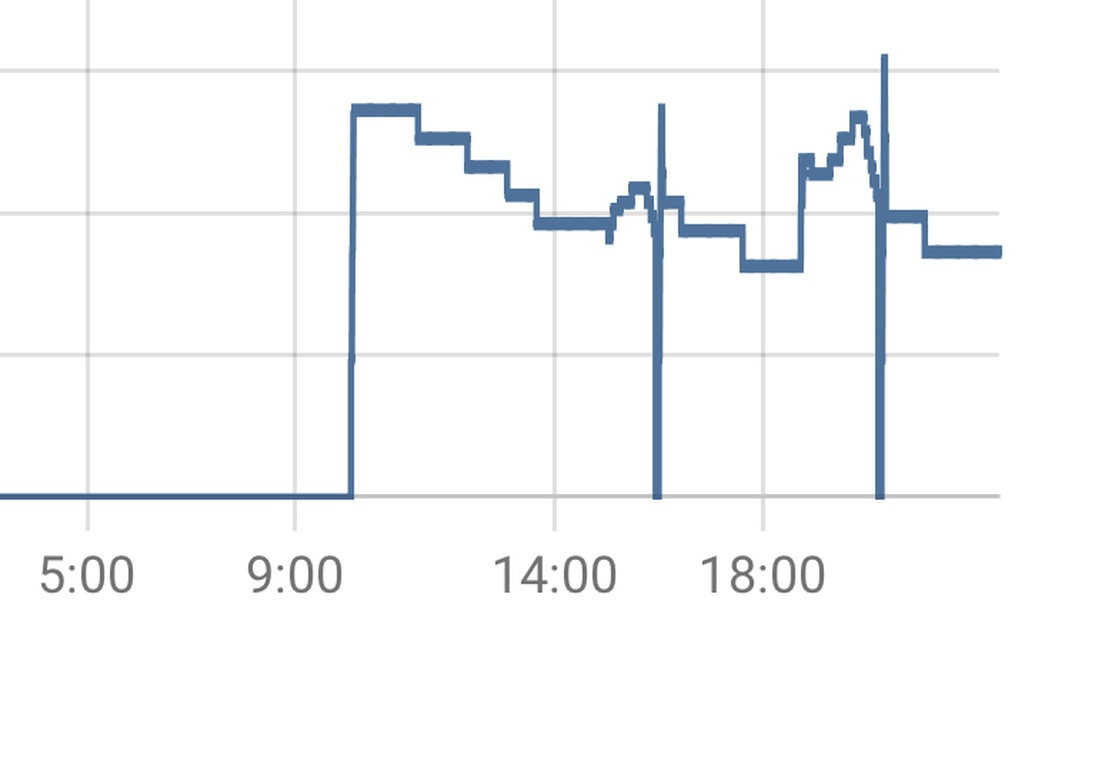

Ik heb het volgende onverklaarbare gedrag naar aanleiding van een sterilisatie run. Maandag om 13.00 uur de sterilisatie ingepland op de controller en sterilisatie op ON gezet in function setup. Maar om 13.00 uur geen sterilisatie run en de pana blijft gewoon in cv heat mode.
Kijk ik vanochtend op de controller en ik zie dat de tank heater al 19 uur aan staat met 3kW verbruik. Alleen staat de tank heater niet aan, staat deze op external en is bovendien maar 1,5kW. En ik kan ook met geen mogelijkheid 3kW extra kwijt in mijn afgifte systeem (Ta was gewoon normaal en compressor draaide zoals gebruikelijk) En de pana is überhaupt niet in DHW mode geweest.
Het iemand dit gedrag eerder gezien? Wat gaat hier mis?
