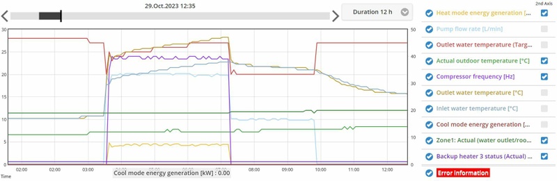

Als ik dit zie na een run dan zijn mijn sensoren toch goed ingesteld? Aflopende rode en groene lijn zijn Ta en Tr.
Afbeeldingslocatie: https://tweakers.net/i/cwIFbSyCAhI4ZL4t7kR7Xl2z0N8=/800x/filters:strip_icc():strip_exif()/f/image/CGKooZI7ofQ9lmgDcNdUFHCr.jpg?f=fotoalbum_large
Gasloos, Panasonic mono 7J; 11 x Jinko 420 Wp op ZZW + 12 x Jinko 420Wp NNO op Solis 8k; E-max lithium 45km/u scooter ; Douche wtw; waterontharder
  • blb4
  • Laatst online: 23:49
Joris 407 schreef op donderdag 2 november 2023 @ 20:46:
Ze lijken gelijk aan elkaar. Of ze beide dan goed zijn of een te hoge of te lage temperatuur aangeven is zo niet te zeggen. m.i. Is 't het belangrijkste dat ze gelijk zijn, of ze te veel of te weinig aangeven is minder belangrijk.

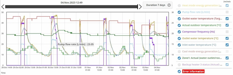

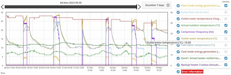

Bedankt dat je de moeite hebt genomen om de service manual erbij te zoeken. Ik wist niet dat er verschillende van bestaan.
Ik ben het helemaal eens met wat je zegt. Wegens het gebrek aan inzicht in de "PI control" krijg ik een kortere run dan gehoopt.
Neem als voorbeeld de run van vandaag, zie screenshot hieronder.
  • Hij draait op Direct 32C, gebruik de Pana controller als thermostaat, thermostaat gewenste temperatuur is 20C.
  • De run start wanneer de Actual Temp Z1 af en toe de 19C aantikt.
  • Bij de start zien we de Z1 Water Target Temp mooi opbouwen naar de 32C (los van de rare pieken bij de start). Volgens de formule uit de service manual is dit de "PI control" in werking.
  • Bij het einde van de run is de Actual Temp Z1 niet gewijzigd (=gewenste temperatuur), maar zien we een abrupte dal in de Z1 Water Target Temp. Dus ook hier de "PI control" in werking. Terwijl de compressor net was begonnen met terugmoduleren...
Ik snap dat de run start wanneer de gemeten temperatuur 19C aantikt (gewenste temp 20C). Maar tijdens het meerendeel van de run zit de temperatuur op 20C. Wanneer hij al ruim 1.5 uur op 20C zit daalt de Z1 Water Target Temp "plotseling". Wij ontvangen van de Pana alleen waardes afgerond op hele graden. Ik vermoed dat de thermostaat/controller intern op een hogere precisie meet, en met de "PI control" de Z1 Water Target Temp bijstuurt zodra hij bijvoorbeeld 20.9C bereikt.
Ik kan het moeilijk loslaten dat ik niet alle data heb om het gedrag te verklaren. Temperatuur meten met hogere precisie kan ik oplossen. Inzicht in de PI control helaas niet.
Ik realiseer me nu dat ik gewoon bevestiging zocht dat mijn theorie klopt, en dat niet alle informatie aan ons beschikbaar is. Zelfs niet aan ons als tweakers met een Heishamon. Nogmaals bedankt voor je reactie. :)

ErikVers schreef op vrijdag 20 oktober 2023 @ 15:50:
Dat is altijd ff schrikken hé 😋🙈
Ik vermoed dat je retour onder de 20 blijft voor meer dan 20 min na een opstart. Dit kun je voorkomen door je target laag een graad of 1-2 te verhogen dan trekt hij je retour ook sneller mee omhoog.
Laat je weten of dat het was?
Nb
Heeft niets met je deltaT te maken.
Na het aanpassen van de stooklijn heb ik nog 2 of 3 momentjes gezien dat de backup in de opstartfase even 4 of 5 minuten aan sprong.
ik denk dat dat er bij hoort :?
Het viel mij op dat de WP eigenlijk iedere run vol draait tot de thermostaat hem af liet slaan op de ingestelde temperatuur.
na het afslaan stijgt de temperatuur nog 1 tot 1.5 graad door, dit komt na mijn idee door een wat hoge Ta.
Daarom ben ik deze week maar es van WAR af gegaan en heb ik iedere dag de Ta een graadje verlaagd met onderstaande resultaat.
Afbeeldingslocatie: https://tweakers.net/i/xfP_GeIhx5dld4KnGk46lFL5IyE=/800x/filters:strip_icc():strip_exif()/f/image/MtnRH5akKS5FxJQ8Rn6ar7M0.jpg?f=fotoalbum_large
Hier is te zien dat de WP afgelopen 7 dagen 6x heeft gedraaid.
In onderstaande grafiek is de Ta 28 graden en kun je zien dat de WP alleen maar vol draait en dat de temperatuur uren na afslaan is 1 tot 1,5 graad hoger dan ingesteld.
Afbeeldingslocatie: https://tweakers.net/i/T5fScZVXMvYJn5r5RGCPwXv8GiM=/800x/filters:strip_icc():strip_exif()/f/image/BeLDQYtRhKH0vyoMFW5AiaKU.jpg?f=fotoalbum_large
Hieronder de grafiek van Gisteren, Ta 25 waar eindelijk de WP omlaag moduleert.
Ook goed om te zien dat de ruimte in de uren na afslaan maar 0.5 graad oploopt met een dalende buien temperatuur.
Afbeeldingslocatie: https://tweakers.net/i/fdrZNtukN0SjrA2_yuezd_tZ7-Y=/800x/filters:strip_icc():strip_exif()/f/image/vLagsh2QoQOYxwbBxJ7rzozQ.jpg?f=fotoalbum_large
Gisteren heb Ta nog 1 graadje laten zakken om te zien of hij iets eerder kan beginnen met omlaag moduleren, ik denk dat dit een goed laagste pun van de stooklijn is bij een buitentemperatuur van ongeveer 10 graden.
Leuke bijkomstigheid is dat ondanks het verlagen van Ta de backup niet terug komt, dit lijkt dus gedrag te zijn bij WAR en de thermostaat van de controler en niet bij constante Ta.

John lamers schreef op zaterdag 4 november 2023 @ 10:06:
Bij het publiceren van grafieken uit de service cloud moet je je realiseren dat kleurtjes niet op elke monitor even goed zijn te onderscheiden en dat anderen niet de mogelijkheid hebben even over een lijntje te zweven om te zien wat het voorstelt en welke verticale as daar bij hoort. We moeten nu van grafiek naar legenda en assen kijken om hetzelfde te zien dat jij kennelijk ziet. Liever minder variabelen, duidelijk te onderscheiden kleuren en dezelfde as, rechts, gebruiken.

Goede tip Frans,
Hier de zelfde grafiekjes met wat minder info, alle temperaturen rechts en compressor en pomp flow links.
Afbeeldingslocatie: https://tweakers.net/i/IxINDEuqLOlQriHfo6686lMELBk=/800x/filters:strip_icc():strip_exif()/f/image/fDiG5SQANYDoRiLU1ufwOsla.jpg?f=fotoalbum_large
Afbeeldingslocatie: https://tweakers.net/i/qxquAshASOlyeRuhkt-5jLgPqDI=/800x/filters:strip_icc():strip_exif()/f/image/Fb4BUkvopwr9ZxQ8B07z4Nlu.jpg?f=fotoalbum_large
Afbeeldingslocatie: https://tweakers.net/i/wT5e9k9pZM2yZKgtK5HRMHs4DVM=/800x/filters:strip_icc():strip_exif()/f/image/6c9rOvhn5WdbIFWixuluIKqQ.jpg?f=fotoalbum_large

John lamers schreef op zaterdag 4 november 2023 @ 12:54:
Goede tip Frans,
Je had de backup heater, met standen 1 en 2 niet hoeven te verduisteren. Gisteren even na 17 uur ging de backup heater nog even aan. Waarschijnlijk omdat hij vond dat het water niet snel genoeg warm werd. Een warmtepomp is geen cv-ketel. Het is dus niet de bedoeling dat je de watertemperatuur in je systeem overdag laat zakken tot buitentemperatuur. Je kunt hem op een lagere temperatuur laten doorlopen. Elk uur of elke paar uur een korte run. Dan blijft de watertemperatuur in de buurt van de 20° en is de backup heater niet nodig. Tenzij je overdag alle ramen tegenover elkaar hebt open staan, is de energie die dat kost niet weg. Ik zie hem opstarten met 44Hz. Heb je QM aan staan?

FransvWoerkom schreef op zaterdag 4 november 2023 @ 15:27:
Ik zag net dat de backup idd nog even aan had gestaan, ik had even gevraagd hoeveel Kwh dat had gekost, dat was 0.7Kwh, ik weet dat het niet weg is maar als de WP het had opgenomen was er natuurlijk wel wat meer aan de woning afgegeven dan die 0,7Kw.
Wp staat niet op QM, dat zou idd ook nog kunnen om langzamer te starten.
Hieronder de grafiek van vandaag.
Afbeeldingslocatie: https://tweakers.net/i/5Xce2UPDRChHVLzhNjI8pYOnYAE=/800x/filters:strip_icc():strip_exif()/f/image/FErdY3tquG2zlD298TXwOiW0.jpg?f=fotoalbum_large
Op zich niet verkeerd denk ik, hij beging eigenlijk direct met naar beneden regelen. en draait op het einde met 19Hz en min flow.
Ik begrijp alleen de logica van de backup nog niet, in de onderstaande grafiek blijkt de backup met de run vandaag niet aan te slaan terwijl de Tr pas na 40min op 20 graden komt.
Ik zie in de grafieken dat de watertemperatuur terug loopt naar buitentemperatuur. en als de pomp gaat draaien direct oploopt naar 1 of 2 graden onder de ruimte temperatuur. dat zou op dat moment de temperatuur van de vloer zijn.
Wat voor instelling zou ik kunnen doen om hem iedere paar uur op lage temperatuur de vloer warmer te laten houden?
Ik heb bij de laatste run de temperatuur op 24 direct staan en de WP draait op de thermoststaat in de controler.
Komende dagen zal ik de waardes van de WP es vergelijken om te zien wat het verbruik per dag is en bij wat voor buiten temperatuur dat was.

Ik vermoed dat de evohome een belangrijke rol heeft bij 't uitschakelen. Ik ben nu vnl bezig met evohome in combinatie met Opentherm maar ook met Opentherm zie ik dat evohome elk uur de warmtevraag even (voor 1 minuut) onderbreekt. Niet echt handig met een WP. Dat ben ik er nu met wal logica aan 't uithalen. Zie Panasonic Warmtepompen besturen via Heishamon Rules
Die korte onderbreking, die filter ik eruit met een tijdrelais tussen de evohome en de wp. Dat gaat wel ok. Maar die zorgt er ook voor dat het warmtevraag signaal langer hoog blijft als er eigenlijk geen warmtevraag meer is. Zo lang, denk ik, dat het nog steeds hoog is als de Ta zover gedaald is dat de wp weer aan wil. En dat gaat ie dan ook. Misschien moet ik de delay tijd van het tijdrelais wat verkorten: lang genoeg om het korte signaal van de evohome af te vangen en kort genoeg om het warmtevraagsignaal niet meer te hebben als de Ta zover gezakt is dat de wp weer aan zou mogen.
De temp in huis zou van mij best wat meer mogen schommelen ten bate van langere runs. Maar de evohome lijkt wel een erg fijne resolutie hebben of zo. Of dit is gewoon de manier waarop evohome de dingen regelt.
Ik weet daar niet genoeg van.

Ok, die korte onderbreking heb je er dus al uit gefilterd, top (y). Ik heb 't nu zo dat:
  1. uitsignaal (chEnable = 0 via Opentherm) moet minimaal 5 minuten 0 zijn om überhaupt als uit gezien te worden;
  2. warmtepomp wordt alleen uitgezet als chEnable minimaal 15 minuten 0 is en de compressor minimaal 30 minuten gedraaid heeft.
Door deze vertraging wordt er (natuurlijk) iets meer warmte aan de woning toegevoegd dan volgens Evohome nodig is. Ik ga er vanuit dat dit vanzelf wordt gecorrigeerd doordat evohome dan langer zal wachten met weer warmte vragen (en met Opentherm een lager setpoint zal vragen).
