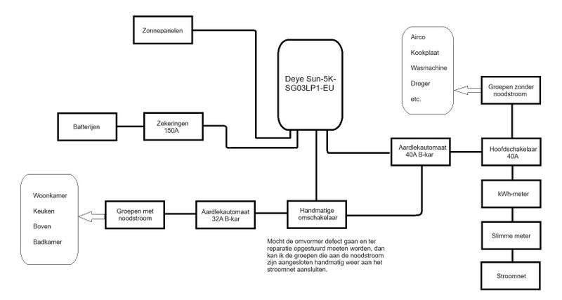

  • Ed_Capone
  • Laatst online: 06-07-2025
Ed_Capone
Het leven is geen bitterbal
Afbeeldingslocatie: https://tweakers.net/i/e-n35UINJ-Qy9uyJVOwXSoRtMDs=/800x/filters:strip_icc():strip_exif()/f/image/tIBxkBSiOt99jT1FRibcInlD.jpg?f=fotoalbum_large
Ik wil mijn Deye omvormer met thuisbatterij gaan aansluiten, waarbij ik bovenstaand schema wil gebruiken.
In de handleiding zie ik nergens staan of Deye ook stroom levert aan de backup load poort wanneer er stroom vanuit het net komt. Hier ga ik wel vanuit, maar iets met aannames en mother of all fuckups.
Zonnepanelen DC-switch zit in de omvormer ingebouwd.
Thuisbatterij is 2x 48V parallel, zekeringen 150A, aangezien de omvormer max 120A zou moeten kunnen vragen en leveren.
Iemand nog aan- of opmerkingen of tips?

  • Domba
  • Laatst online: 12:19
@Ed_Capone In principe levert Deye altijd stroom op de load uitgang, alleen met eilandbedrijf zonder net, kan je de Deye in normaal bedrijf uit laten gaan door te hoge SOC setting in time of use, tot hoeverre Deye ondersteuning uit de accu mag leveren.
Ik weet niet in hoeverre 1 fase gelijk is aan 3 fase, bij mij komt Deye na 2 minuten terug in noodstroom bedrijf tot de ingestelde shutdown setting.
Als wilt dat dat de Deye ook ondersteuning levert voor de verbruikers zonder noodstroom zal de losse CT direct voor de hoofschakelaar moeten plaatsen.
terugleveren/ first sell, zero export to load, zero export to CT zijn workmodes, die zal je manueel of extern moeten aansturen , deze kunnen niet van time of use tabel.
Het is een 1 fase, let op, deze gebruikt andere modbus adressen dan de 3 fase
Edit: ter verduidelijking opmerking over SOC
In sell first workmode is de SOC in ToU, tot hoeverre de accu ontlaad voor teruglevering.
In zero export to CT als opwek aan grid zijde hebt de accu oplaadt en zero-export toepast voor externe opwek die al AC is, op niet de eigen MPPT's en tot hoever je uit accu verbruikers op load voorziet vanuit de accu in normaal bedrijf, ook aan grid zijde voordat ze uit netondersteuning worden gevoed.
(bij 1 fase kan aangeven of microinverters aan gridzijde of op de generator ingang zitten, dat heeft 3 fase niet)
[ Voor 25% gewijzigd door Domba op 16-06-2024 15:53 ]
  • Ed_Capone
Ed_Capone
@Domba
Heel erg bedankt voor je uitgebreide antwoord.
De CT voor de hoofdschakelaar is in deze tekening de kWh-meter (Eastron SDM230). Deze sluit ik met een datakabel aan, aan de omvormer.
Voor 90% juist zijn is nog niet zo goed als stilte.

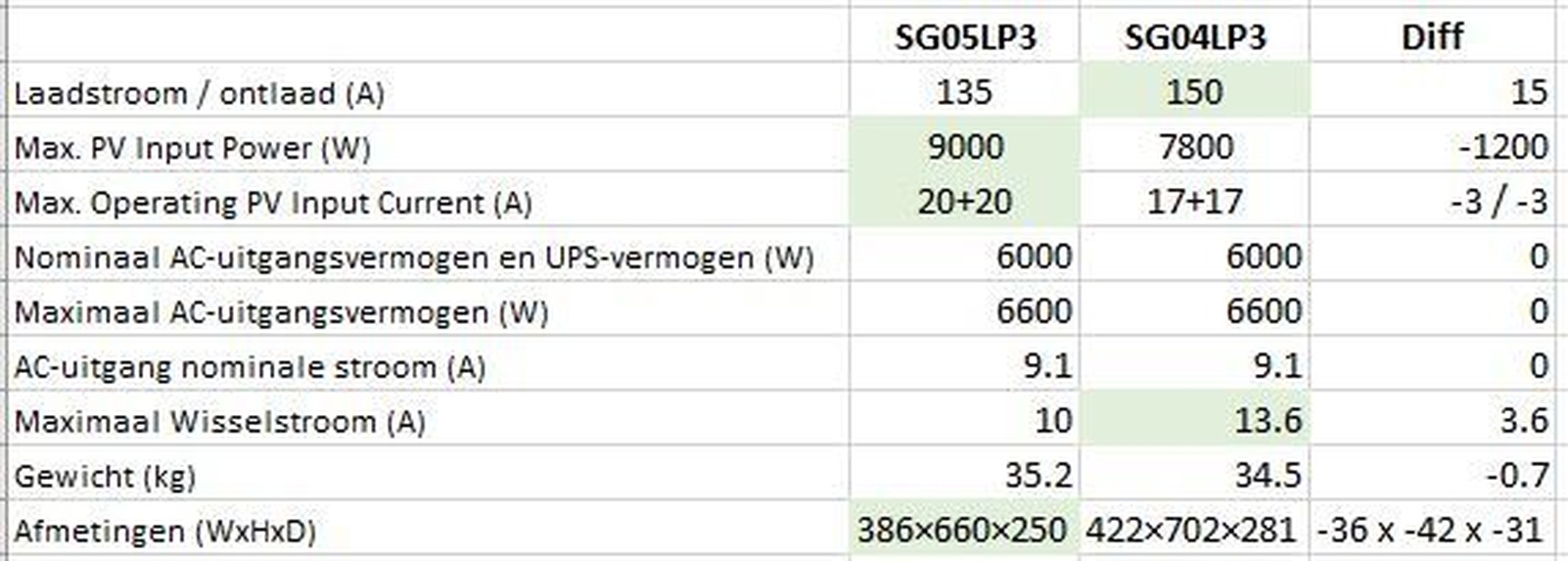

Enige tijd geleden heb ik al eens een post geplaatst hier mbt een Deye hybrid inverter integratie en eigenlijk, de noodzaak er niet was en qua aandacht naar de achtergrond gegaan, omdat we ook aan het verbouwen waren.
Nu dat achter de rug is, heb ik sinds een aantal maanden wel een Deye product, te weten een SUN800 Micro inverter, met daarop 2x een Jinko 435Wp paneel, geinstalleerd op onze uitbouw ;)
Alles draaide als een zonnetje, totdat ik in HA (net mee begonnen) de Solarman integratie wilde hebben en dit helaas niet lukte. Ik besloot (heel dom achteraf) om de MI te resetten.... Met als resultaat dat de toegangscode van het accesspoint van de logger niet meer 12345678 was...
Na veel 5en en 6en, contact opgenomen met de Deye support via de mail en moet zeggen dat ze het binnen een paar dagen opgelost hadden, Ik kreeg een App van ze om op mijn telefoon te installeren en heb daarmee een re-factory reset gedaan, maar ik kon er nog steeds niet in.
Uiteindelijk wisten ze dat blijkbaar de toegangscode van logger, en kon ik er weer in en deze koppelen met mijn wifi punt. Hierna werkte overigens de koppeling met HA wel... dus evengoed blij mee. Goede service daar met een direct lijntje van iemand bij Deye (echt top!)
Ok nu ontopic:
Omdat mijn HA app met energie distributie toch wel een beter inzicht geeft op de dagelijkse in -en uitvoer van stroom, wil ik toch weer gaan kijken naar een 3f Deye hybride inverter icm een batterij.
Ik stuit op een aantal vragen:
- Is er een hoofd/stelregel voor het bepalen van de batterij grootte ten aanzien van de PV opwek en PV direct verbruik? In mijn huidige situatie is de jaarlijkse bruto opwek: 5000 kWh (2023) waarvan 3800 kWh teruggeleverd en 1200 kWh direct verbruikt. Met wat meer sturing hier thuis ((vaat)wassen en drogen tijd gestuurd) kan ik dit misschien opkrikken naar 1500 kWh direct verbruiken van PV.
Nu snap ik dat de som 3500kWh / 365 = 9,5 kWh natuurlijk niet opgaat, omdat op een zonnige dag tussen mei en aug al makkelijk tussen de 20 en 25 kWh per dag de deur uit gaat en in het buitenseizoen dit enkele kWh's zijn per dag.
In -en verkoop van mij hoeft niet echt en zie ik dus als secundair.
- Ik heb de 6K-SG04LP3 op t oog, maar zie inmiddels dat er een SG05LP3 onderweg is. Weet iemand of hier een noemenswaardige upgrade in zit qua functionaliteit? De specs sheets lijken redelijk overeen te komen, muv van;
Afbeeldingslocatie: https://tweakers.net/i/qbE4cA7hY5_gW_yfzkIrw2VPyGQ=/full-fit-in/4920x3264/filters:max_bytes(3145728):no_upscale():strip_icc():fill(white):strip_exif()/f/image/TwgA0Yf5LFQHnlWJITzGnFSR.jpg?f=user_large
De laad/ontlaadstroom is verschillend en is dus waarschijnlijk een direct verschil bij t maken van de keuze van de batterij?
[ Voor 0% gewijzigd door Bart_Denon op 20-06-2024 18:22 . Reden: Beter leesbaar gemaakt ]

@Bart_Denon De Deye SG05PL3 serie heeft nog geen typekeuring in EU en enigste van bekende verbeteringen is in de max PV stroom voor huidige moderne PV panelen.
Zolang die testgegevens er niet zijn, onbekend wanneer die er wel zijn, staat deze nog niet in de lijst bij energieleveren.nl en mag die eigenlijk in principe niet op net aangesloten worden.
De eerste van deze serie gaan overigens naar Australie, wanneer deze naar EU aan de beurt is, is onbekend, ik weet dat enkele installateurs zijn die er heel graag een 12kW 3fase wilde hebben om alvast te testen, maar vorige week ook nog geen hadden.

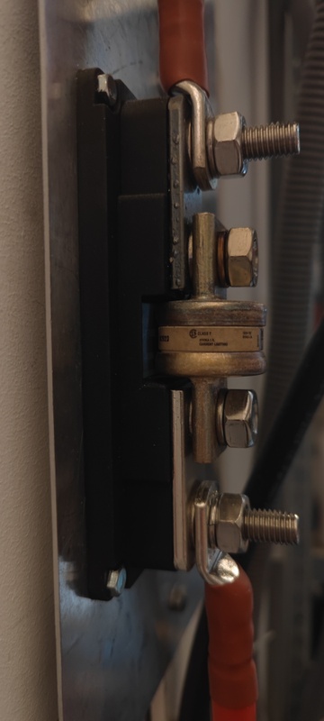

Afbeeldingslocatie: https://tweakers.net/i/seduF3SAnxpXA6kiy1i-8lETD0U=/x800/filters:strip_icc():strip_exif()/f/image/HC0aZc4Y75KqCAVXm0nXYixU.jpg?f=fotoalbum_large
Afbeeldingslocatie: https://tweakers.net/i/LhtTqZFHDnWthybc_9ZFuBvWQIw=/x800/filters:strip_icc():strip_exif()/f/image/Q1veY50tHEhxma7tdtkbYB2q.jpg?f=fotoalbum_large
  • jadjong
Het bovenste oog zit op zijn kop en waarom zitten er ringen tussen het oog en de metalen plaat van de zekeringhouder?
  • rvdgaag
  • Registratie: December 2015
  • Laatst online: 12:09
Wat voor zekering zit ertussen ? Als je 60A wilt laden en er zit een 70A zekering tussen dan wordt deze vrij warm (bij 70A knetter heet zodat hij doorbrand). Ik zou er dan een 100A zekering tussen zetten.
Mijn opbouw is als volgt:
accu 1 Mason 280L accu 14,3 kWh -> 200A zekering-> busbar -> 250A dc automatische zekering -> Deye
accu 2 Mason 280L accu 14,3 kWh -> 200A zekering -> busbar config hierboven
accu 3 onderweg gaat op dezelfde manier aangesloten worden.
Het Seplos main BMS staat ingesteld op 200A laden en ontladen max, wat neerkomt op 100A per accu nu, dat is 0,35C
Zelfs toen ik in deze setup een individuele accu aansloot met 140A laden/ontladen, 0,5C werden de kabels niet echt warm (beleven onder 35 graden). Met een 150A zekering ipv 200A zekering werden de loeiheet.
[ Voor 15% gewijzigd door rvdgaag op 01-07-2024 17:54 ]

  • .Erik.
  • Registratie: Augustus 2018
  • Laatst online: 19-01-2025
jadjong schreef op maandag 1 juli 2024 @ 17:26:
Ah oke die ringen kan ik er wel even tussenuit halen inderdaar, het oog zit op de kop maar zou wel gewoon goed contact moeten maken toch? (Heb dit gedaan omdat de kabel anders te veel moest buigen vanwege de schakelaar erboven)
Update: Die ringen lijken inderdaad het probleem te zijn geweest, nu 0 voltage drop gelukkig.

  • jadjong
.Erik. schreef op maandag 1 juli 2024 @ 18:44:
Je wilt zoveel mogelijk contact oppervlakte. Een vierkant oog van 400mm2 onderbreken met een 200mm2 ring draagt daar niet echt aan bij. Ook het materiaal van de ring is ronduit slecht in het geleiden van elektriciteit als je het vergelijkt met koper.
De bovenkant van het oog heeft als het goed is een aantal tekens in gegraveerd, dat zijn ook weer wat vierkante millimeters die niets doen.

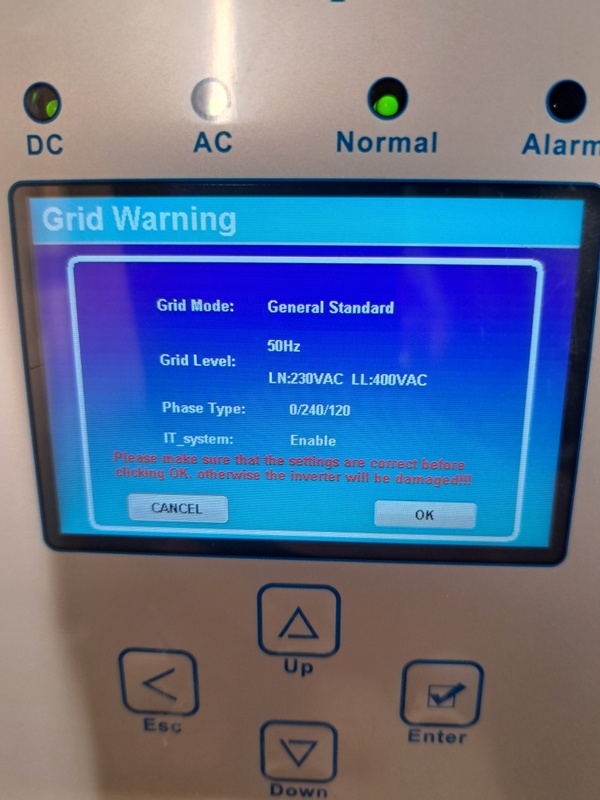

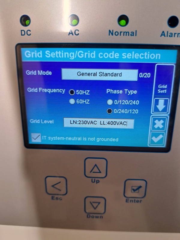

Hey luitjes,
Ik blijf toch maar problemen hebben met mijn twee 12kw deye's die ik in Master/Slave configuratie draai.
Zo blijven ze steeds maar uitvliegen op vreemde en onverklaarbare momenten met de foutcode ' F41 Parallel System Stop'.
Er is geen pijl op te trekken wanneer het gebeurt. Zo gebeurt het midden op een zonnige dag en zo gebeurt het op een druilerige avond zonder al te veel vraag van het systeem.
Constant vallen ze uit op ' F41 Parallel System Stop'.
Nu heb ik een gek iets te pakken: normaliter resette zich deze foutcode vanzelf. Nu echter niet meer. Beide Deyes blijven nu klikken en gaan niet over tot LOAD voorzien van stroom.
Ik ben er zelf al achter dat wanneer ik de LOAD uitgangen met een MCB uitschakel dat alles dan vanzelf weer opstart zonder foutcodes. Zodra ik dan de LOAD uitgangen weer vrijgeef voor het leveren van stroom schiet ' F41 Parallel System Stop' terug op de Master en krijg ik een nieuwe foutcode op de Slave: ' F47 AC Over Frequency'.
Een google-zoektocht geeft het volgende weer over F47 AC Over Frequency:
Grid frequency out of range
1. Measure the actual grid frequency and compare with inverter
set value. if the grid frequency measured is higher than set
value, and then ask help from local electrically company for
solution;
2. Check whether frequency protection parameters are
appropriate via LCD or monitoring platform;
3. If the fault is not caused by foregoing reasons and still exists,
please contact us for help
Misschien ga ik nu met een kluitje het bos in maar ik ben me nu aan het verdiepen in de grid settings. Het is me toevallig al eerder deze week opgevallen dat ik in Eiland mode (offgrid mode) een netspanning van 220V heb in plaats van 230V. Iets dat mij niet zon groot probleem leek. Maar wanneer ik naar de foutcode kijk weet ik niet of dit wel zo fijn is.
Mijn huidige instellingen (220v en 380v):
Afbeeldingslocatie: https://tweakers.net/i/tC_OTpjVu9lzIYy-7_GlZDtqbtU=/x800/filters:strip_icc():strip_exif()/f/image/KJW1LIaGRpQJG4e242RPnKZM.jpg?f=fotoalbum_large
Ik zou er voor kunnen kiezen om deze aan te passen naar de volgende instellingen (230V en 400V):
Afbeeldingslocatie: https://tweakers.net/i/Uy59n1HNszfXwEpWilKjw4GkyX4=/x800/filters:strip_icc():strip_exif()/f/image/Qe3F9Ua3LJKGKuVLAUdiFepz.jpg?f=fotoalbum_large
maar dan krijg ik de volgende melding, die ik toch even wil verifieren hier voordat ik doorga:
Afbeeldingslocatie: https://tweakers.net/i/0SYv30pwEvkS-wXSzAKwvb-VNFM=/x800/filters:strip_icc():strip_exif()/f/image/bD4bzUtG7LDAj3STr7S2ekCA.jpg?f=fotoalbum_large
De allerbelangrijkste vraag:
Zit ik goed met deze redenatie of zit er gewoon softwarematig wat niet goed qua firmware en moet ik beide omvormers laten updaten?
Mijn huidige firmware:
HMI: Ver 1001-C037
MAIN: Ver 2005-1144-1807
Afbeeldingslocatie: https://tweakers.net/i/17t9m2TW92rdprm9HhJjMhybkNE=/x800/filters:strip_icc():strip_exif()/f/image/MNEM0oaIan2I3SjndrJnpRn4.jpg?f=fotoalbum_large

@Steemsmij
Meet eens voor de aardigheid tussen nul en aarde voor zowel AC als DC aan load zijde.
Je hebt nu een zweven systeem met IT ingeschakelt
Je hebt een TT-stelsel aansluiting en dan je wil in off grid voor de automaten van de verbruikers ergens dat nul aan aarde ligt.
De condensatoren zijn goed voor zo nu en dan 80V DC tussen nul-aarde aan load zijde als er geen vinkje bij eilandmode staat, dat is hoger dan 50V

Ik heb grid-mode op VDE4105 staan en grid-level idd op 230/400. Ik moest ook even twee keer nadenken voordat ik die modi veranderde :-)

Domba schreef op dinsdag 2 juli 2024 @ 02:01:
@Steemsmij
Hey Domba,
Bedankt voor je update! Bedoel je dat ik IT uit moet schakelen?
Je hebt gelijk, ik heb een TT-stelsel: geen aarde vanuit de netbeheerder en zelf een aardpen in de kelder. In offgrid (islandmode) wil ik inderdaad de N aan de PE en ik hoopte dat 'Signal island mode' dit zou doen voor me.
Je vraagt me om te meten tussen PE en N op de AC zijde. Dit lukt me wel, maar wat bedoel je met meten tussen N en PE aan de DC load zijde?
Update omtrent mijn bovenstaande vraag:
Ik krijg nu een software update voor mijn master en slave. Ook de deye support zag de f47 foutcode op mijn slave en zei hier het volgende over:
"I see slave also have F47 AC over frequency, normally it's caused by over frequency of grid or generator. Please check after update."
Dit lijkt inderdaad op mijn vermoeden van de grid settings die ik te laag in voltage had staan. Ik kan dit nog niet bevestigen maar ik kom hier wel op terug.

Asclepius8 schreef op dinsdag 2 juli 2024 @ 06:48:
Bedankt voor je aanvulling! Ik draaide alles op
'General Standard' het afgelopen jaar 😅. Ik heb eens een paar dingen opgezocht:
Is de VDE4105 niet de Duitse normering?
Moeten wij niet EN50438 of EN50549-1 kiezen?
Enfin, ik ga alles naar 230v gooien ipv 220v in offgrid modus. Ik hoop dan bij omschakeling naar on-grid dat de problemen verholpen zijn.
Dit moet t zijn ja, zo heb ik t ook.
Maar IT grounded vinkje weet ik ff niet. Hoe kun je dat nagaan bij ieders situatie?

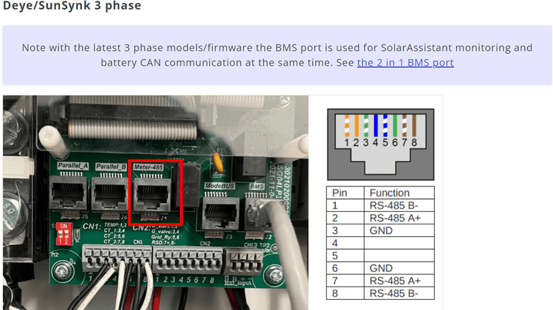

Afbeeldingslocatie: https://tweakers.net/i/EXeZJzBTflYAUYl81TeS88j8D-E=/x800/filters:strip_icc():strip_exif()/f/image/13bMIqn0NmQKSHNP6TCdO1OO.jpg?f=fotoalbum_large
Ik heb de 12kw lowvoltage 3phase. Klopt het dat ik echt de dongle eruit moet halen en dan solarman/icloud monitoring kwijt ben, als ik met SA de Deye wil aansturen??
|| Solar 7.4kwp oostwest + 850wp zuid + Deye 12K-SG04LP3-EU + 50kWh LiFePo4 || EHVX08S23EJ9W + ERGA06EAV3H ||
  • Domba
@PCJR wat scrollen
Afbeeldingslocatie: https://tweakers.net/i/tbKNpVM_o2f-a4-_s73GXilRzGg=/800x/filters:strip_exif()/f/image/IVvuLFFcq0mb10DH4BjSNteP.png?f=fotoalbum_large
  • PCJR
  • Laatst online: 17-09 08:33
Had ik ook al gezien maar hierboven staat specifiek wifi port only voor control ;)

Steemsmij schreef op dinsdag 2 juli 2024 @ 10:14:
Dat je niet enkel de 230V fases op AC stand moet meten, maar ook op DC stand van de multimeter

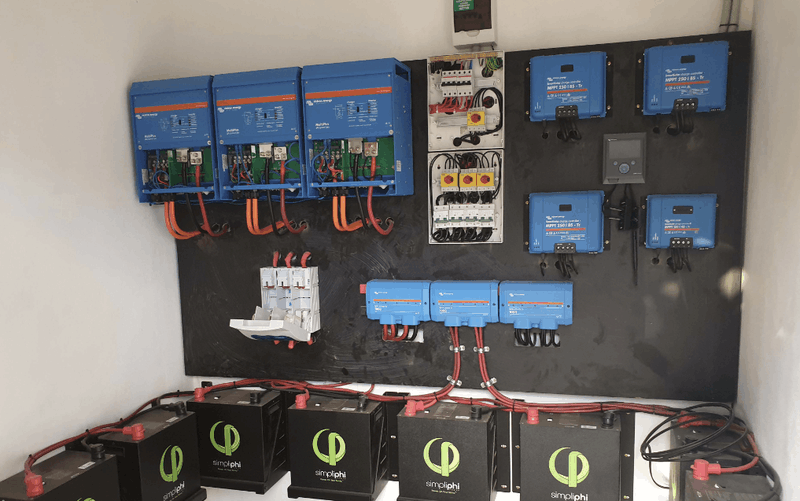

Geluid, kosten (Victron x3?), muur oppervlakte, multiple-point-of-failure, installatiegemak, onderhoud(als dat er is)
- waren enkele van mijn punten die me hebben doen besluiten voor Deye te kiezen en niet Victron. Ohja en de optie voor GEN port en MI Port, kwam er nog bij. Zo kan ik nog wat extra panelen met een micro aansluiten later.
Voor 3phase 12kw op alles moet je dit meen ik ongeveer gaan hangen:
Afbeeldingslocatie: https://tweakers.net/i/smzMlYxR3yK0T9isvVnEOwhZUWg=/800x/filters:strip_exif()/f/image/FD4TOeg2mJTwote5djzDO2yQ.png?f=fotoalbum_large
Ik heb dan dit (voorbeeld) :+ :
Afbeeldingslocatie: https://tweakers.net/i/eLxOoCPYw6PyKCEPFBpsVgqBNKo=/full-fit-in/4000x4000/filters:no_upscale():fill(white):strip_exif()/f/image/nniALwKiEDwuJUlz5DwfLEGs.png?f=user_large
  • Domba
@PCJR Deze is meest compacte die ik heb gezien, ontwerp is van Harold Halewijn
15kVA / 30kWh / 11kWp afmetingen staan erbijAfbeeldingslocatie: https://tweakers.net/i/TGtWRplhoHhiQBloCjfYr-T9J2g=/full-fit-in/4000x4000/filters:no_upscale():fill(white):strip_exif()/f/image/ugFPDndQeBINhn0J6YYnYYju.png?f=user_large
  • PCJR
Domba schreef op maandag 8 juli 2024 @ 21:08:
15kVA / 30kWh / 11kWp afmetingen staan erbij[Afbeelding]
T kan compacter ja maar t ging me om t aantal blauwe kastjes. Die setup doet dan ook nog net niet als onze Deye 15kwp op 2 strings...
  • Eddy Burnett
  • Laatst online: 11:58
Klopt! met een Victron ESS bij mij dan zou het dan hier op uitkomen. MPPT's heb ik niet nodig..
Enigszins is het jammer dat de Deye niet een poort heeft zoals de Victron MP2 AC1-out, deze kan je wel voor zowel voor verbruikers als PV inverter opwek gebruiken (ook in off-grid mode), lijkt me wel dat dit de aansluiting in de groepenkast versimpelt want dan kan ik alles achter de AC1-out zetten, afgezien van de laadpaal dan welke ik evt. op de AC2-out van de Victron zou kunnen zetten, die switched off indien grid wegvalt..
