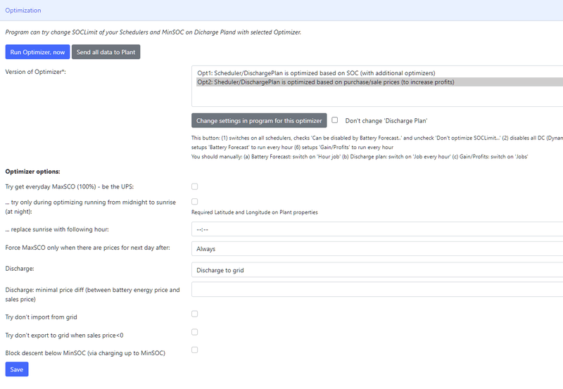

Na wat rondstruinen op het internet heb ik iets heel interessants gevonden:
https://gbboptimizer.gbbsoft.pl/
Dit programma schijnt een soort victron dynamic ess te zijn, maar dan ook voor Deye!
Ik heb het programma met Deye cloud laten verbinden en er is gelijk al een optimalisatie gemaakt.
Je kunt het 14 dagen uitproberen, en standaard staat test modus aan zodat er geen data naar de omvormer word geschreven.

.Erik. schreef op woensdag 17 juli 2024 @ 23:30:
erg blij om pogingen te zien om de handel op een gemakkelijke manier te automatiseren voor mensen zonder de tijd of de wil om het zelf te doen. ik hou echter meer van het idee om de broncode te bezitten en deze voor altijd in mijn lokale netwerk, op mijn server, te laten draaien, zonder enige vergoeding aan iemand te betalen, en zonder enige gegevens/toegang te delen.

Thepawn schreef op zaterdag 20 juli 2024 @ 18:03:
Ja snap ik, ik kreeg het zelf maar niet voor elkaar en heb uit frustratie veel gezocht voor dit soort oplossingen. Als ik er zelf de tijd in moet steken kost het me meer dan dat ik maandelijks een paar Euro's betaal 8)7

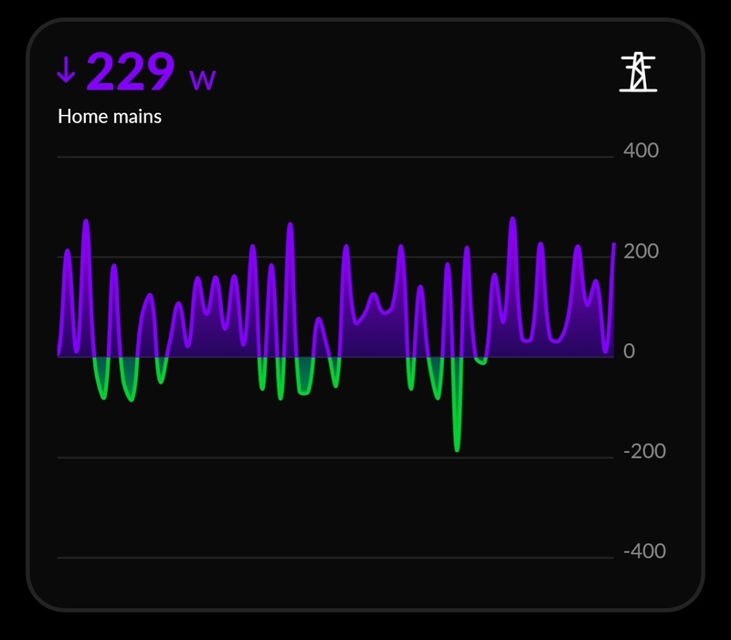

Ik wil graag een grote stap voorwaarts delen (naar mijn mening) waarmee ik mijn 18kW 3-fasenaansluiting (3x25A) maximaal kan benutten, terwijl ik mijn elektrische auto oplaad met 11kW, de Deye-batterijen oplaad en andere apparaten in huis gebruik. Mijn goedkope 5K-omvormer is eenfase en is aangesloten op een 3-fase EastronSDM630. De Deye produceert normaal gesproken op L1 en balanceert de belasting van 3 fasen. De "Grid peak-shaving" houdt ook rekening met het totale vermogen op de 3 fasen, maar de eenfase (L1) waarop de omvormer is aangesloten, kan gemakkelijk worden overbelast in de bovenstaande omstandigheden. Ik heb besloten dat wanneer de belasting groot is, ik de piek-shaving-limiet eenvoudig verlaag naar 6000W en ik verander de configuratie van de CT zodat deze alleen rekening houdt met de belasting op L1. Op deze manier vertraagt ​​de Deye de batterijlading als de auto aan het opladen is en ik de oven aanzet. Wanneer de auto stopt met laden, leest de CT opnieuw de 3 fasen en wordt de limiet verhoogd naar 16 kW.
Code:
24
25
26
27
28
29
30
31
32
33
34
35
36
37
38
39
40
41
42
43
44
45
46
47
48
49
50
51
52
53
54
55
        sequence:
          - alias: Enable grid peak shaving
            service: solarman.write_multiple_holding_registers
            data:
              register: 280
              values: 24850
          - delay:
              hours: 0
              minutes: 0
              seconds: 5
              milliseconds: 0
          - alias: Monitor only L1
            data:
              register: 326
              values: 259
          - delay:
              hours: 0
              minutes: 0
              seconds: 5
              milliseconds: 0
          - alias: Shaving 6000W
            data:
              register: 293
              values: 6000
        alias: 1 Buy
      - conditions: []
        sequence:
            data:
              register: 280
              values: 24850
          - delay:
              hours: 0
              minutes: 0
              seconds: 5
              milliseconds: 0
          - alias: Shaving 16000W
            data:
              register: 293
              values: 16000
          - delay:
              hours: 0
              minutes: 0
              seconds: 5
              milliseconds: 0
          - alias: Monitor L123
            data:
              register: 326
              values: 271
        alias: Others
Ik gebruik deze integratie en de standaard WiFi-stick met lokale toegang (geen cloud): https://github.com/StephanJoubert/home_assistant_solarman. Om de exacte waarden te vinden die u voor die registers moet gebruiken, kunt u de waarde van het register lezen voor en na het handmatig wijzigen van de gewenste instelling op het display.
6kWp PV, 15kWh Deye thuisaccu, EV, smartEVSE, Zonneplan, HA
  • Thepawn
  • Registratie: Augustus 2019
  • Laatst online: 11-09 10:56
3 extra dingen: 1) voordat ik deze truc gebruikte, moest ik een lagere limiet gebruiken voor de functie (13kW), uitgaande van het slechtste geval waarbij op L2 en L3 alleen de auto aan het opladen was en de extra belasting allemaal op L1 was. Op deze manier kon ik geen 5kW extra capaciteit gebruiken. 2) piekafvlakking moet volledig worden uitgeschakeld bij gebruik van de functie "eerst verkopen" om de energie van de batterijen aan het net te verkopen. 3) dit is natuurlijk niet nodig met een mooiere 3-fasenomvormer

.Erik. schreef op zaterdag 20 juli 2024 @ 20:51:
Ik kende die gbb optimiser wel al een tijd. Dat er weer een abo aan vastzit vind ik weer heel erg spijtig. Liever 1x een bedrag dan. Maar, wie weet.
Hou je ons op de hoogte hoe het bevalt? Wat heb je nog aan hw nodig? Ik heb nu SA + HA draaiend op 2 aparte rpi's. Buiten wat automations in SA heb ik nog niks, ook nog geen tijd gehad eerlijk gezegd.

  • .Erik.
  • Registratie: Augustus 2018
  • Laatst online: 19-01-2025
PCJR schreef op zaterdag 3 augustus 2024 @ 22:13:
ps: ik zoek nog een 16s 120ah box. Heb wel de cellen en bms al. Als iemand tips heeft (buiten 150 euro verzendkosten uit China...)
Ik heb het liefste ook geen abonnement, maar wat ik wel fijn vind is dat wanneer je een extra optie wilt, hij er ook meteen mee aan de slag gaat. Dus heb maar een jaartje genomen en dan zie ik wel hoe het gaat.
Tot nu toe lijkt alles prima te gaan, het programma leert nu het verbruikspatroon, en mijn daadwerkelijke opwek t.o.v. de solcast forecast, en hij is behoorlijk accuraat aan het worden. 23 Augustus gaat mijn tibber contract in en en zet ik de test modus uit. (Nu nog even vol terugleveren en salderen bij vattenfall met het oude contract)
Je hebt verder geen hardware nodig, Gbboptimizer verbind mer solraman of Deyecloud dus dat is lekker makkelijk.

Ik heb vandaag de schakelaar in de meterkast omgezet en nu loopt alle stroom voor het huis via de deye
De deye heeft nog een verbinding met het net
Maar het hele huis zit nu op de load
Mijn bedoeling is om de netbeheerders meter op 0 te houden
Maar ik zit toch heel de tijd een schommeling van 350 tot -50 watt
Iemand een tip om de meter echt op 0 te houden zonder het net echt af te koppelen?
  • jadjong
Precies 0 gaat je niet lukken, er is altijd wel een overshoot beide kanten op. Hoe lang staat zo'n schommeling op +350 en bij welke belasting is dat?
  • creon
  • Laatst online: 22:57
Een beetje continu 1kw
Het is echt schommelen
Hiervoor gebruikte ik een automation die elke 5 sec een nieuwe waarde naar de deye schreef hoe hard hij moest ontladen of laden en dat was veel stabieler
Ik had gehoopt dat nu alles op de load zit ik meer 0 op de meter kon houden
Afbeeldingslocatie: https://tweakers.net/i/in9IE_abWVoD1bGkM_m2vQDHitU=/800x/filters:strip_icc():strip_exif()/f/image/EkVlKjNvS292YYpsIjAEIeu0.jpg?f=fotoalbum_large
[ Voor 40% gewijzigd door creon op 04-08-2024 21:54 ]
  • Domba
  • Laatst online: 22:35
@creon regelruis is het laagste vanaf firmware C037/FW1135.
-Verder als je geen microinverters gebruikt, dan heb je Mi-ingang niet nodig en kan je het beste deze op GEN laten staan, dat scheelt ook aanzienlijk aan regelruis.
(ik geloof dat enkele hier node-red gebruiken om MI-ingang s'nachts op GEN te zetten en ochtends weer als MI-ingang)
-zero-export power werkt als een offset in firmware lager als FW1140 is deze zelfs nog naar negatief te verschuiven, wat betekent dat je gemiddeld terug levert en nauwelijks afneemt.
(Dit kan alleen via modbus of via de dongle terminal mode, FW1140 en latere is zero-export power niet meer lager dan 20W in te stellen).
  • creon
Ik heb C037/FW1135
Ik heb mijn oude omnik omvormer op de MI ingang zitten, dus die heb ik wel nodig
(Wellicht dat ik een automation aanmaak om hem elke dag 2x te verzetten)
Ik zal eens kijken of ik de zero-export power iets in de min kan zetten

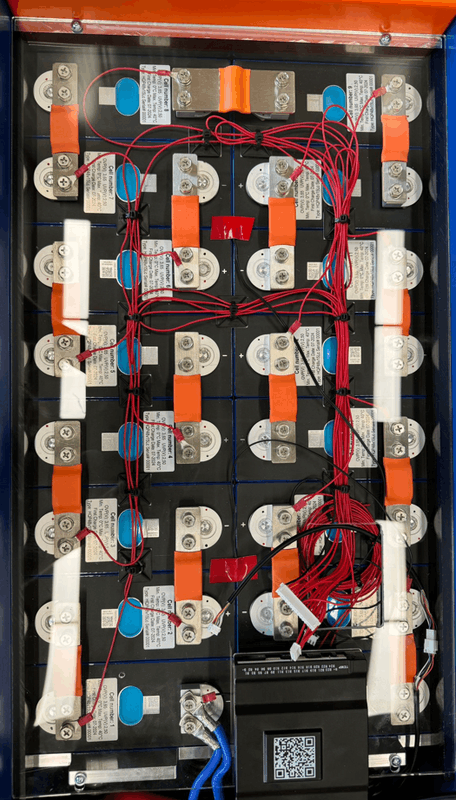

Nou, een aantal van jullie zullen zich wel verbazen over een aantal +1 meldingen op oude berichten.
Ik heb vakantie dus het gehele topic in een aantal dagen doorgenomen.

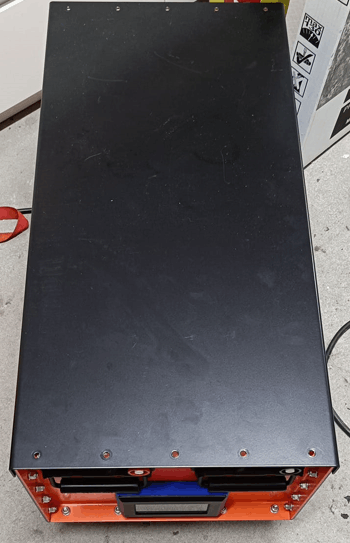

Een kennis van mij heeft een accu voor mij gebouwd. Hij is het type, als ik iets doe, doe ik het goed. Hij zei dat de accu's het liefst met voordruk geïnstalleerd worden. Hij heeft eea uitgerekend en de boel met veren op voordruk gezet. Mooie bak laten maken. JK-BMS erin en binnenkort gaat hij hem ook ter goedkeuring aanbieden. Hij bouwt er minimaal 8 voor div kennissen, waaronder ik dus.
Over paar maanden wil hij ook een set met waterkoeling gaan bouwen, gewoon omdat het kan 8)7 _/-\o_
Afbeeldingslocatie: https://tweakers.net/i/Hv-mN8HO7EXQFpk1fWxTVq4lbQg=/full-fit-in/4000x4000/filters:no_upscale():fill(white):strip_exif()/f/image/ZgHaCEoJaYy8Mavyr6MODxI4.png?f=user_large
Hier goed de veren te zien. Op het zwarte kruisje is nog de display geplaatst van de BMS.
Afbeeldingslocatie: https://tweakers.net/i/SWDevKRQiGaQhBESu8mTQb2ii1o=/x800/filters:strip_exif()/f/image/xzt4Cy3p7ugyEy0IEni6BLuh.png?f=fotoalbum_large
Hier nog een plaatje van bovenaf. Over de cellen zit een plexiglas plaat en dan gewoon nog een stalen deksel over het geheel.
Ook afgelopen week een 12kW Deye besteld en nu dus lezen, heel veel lezen. Ik ga aan de hand van dit topic de sturing via Homey aan de gang te krijgen aangezien deze ik thuis al heb.
Allereerst alvast super voor de hoeveel info/data hier gedeeld is, daar ben ik heel veel wijzer van geworden en heeft mijn keuze voor de Deye wel redelijk bevestigd.
Mn kennis is helemaal los gegaan met Victron, ook serieus mooi spul maar qua kosten ook serieus. Hij heeft nu 45kWh en wil naar het dubbele.
Ik begin met 15kWh maar het kriebelt om er nog een set accu's bij te zetten maar kan het voor mezelf nog niet verkopen :+
edit: nog een foto met de deksel (los erop).

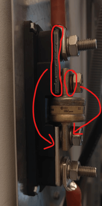

  • ybos
  • Laatst online: 15:24
.Erik. schreef op maandag 5 augustus 2024 @ 00:15:
Yess klopt, bedankt voor het meekijken. Het was inderdaad dat ringetje, nu zonder die ringen word de kabel niet eens warm meer dus dat is top!
Ik bedoelde ook meer, moet je die strip ook niet vervangen :?
Die strip waar ik een cirkel omheen heb gezet is ook helemaal verkleurd en er hangen "druppels" aan. Lijkt me dat door de verhitting de materiaaleigenschappen veranderd zijn en daarom misschien ook preventief vervangen :?

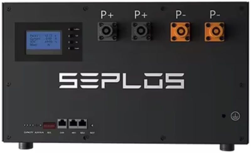

Hoi allen,
Heb inmiddels mijn cellen besteld (Eve MB31) en die komen straks in Seplos kasten te zitten.
Afbeeldingslocatie: https://tweakers.net/i/wO3SBv9e_hkVHxiXvRU6BiaPGqk=/800x/filters:strip_icc():strip_exif()/f/image/0tywpGtB0qH2vc3IP9zboNhd.jpg?f=fotoalbum_large
Komen in eerste instantie drie van deze sets op elkaar te staan (in de toekomst maximaal 5).
Nu is mijn vraag m.b.t. tot de warmte ontwikkeling als die elke dag volledig geladen en ontladen gaan worden.
Is het de omvormer (12K-SG04LP3-EU) die de warmte dient af te voeren of worden de bakken met de cellen ook erg warm? Zie namelijk in de Seplos kasten geen ventilatoren zitten. Wil namelijk de bakken in een kast plaatsen en die aan de binnenkant volledig uitrusten met Promatect platen.
Dient er dan in de kast met de bakken ook een ventilatie systeem in met koeling of is alleen ventilatie voldoende?
  • ntram
  • Laatst online: 20-09 23:10
Noordhorn schreef op donderdag 8 augustus 2024 @ 15:02:
Hoi allen,
Seplos heeft een nieuwe versie waarin wel ventilatiegaten zitten. Voor aan de zijkant roosters, en achter ventilator. Stond iets van een maand geleden op hun Facebook kanaal. Voordat die echter in Europa zijn duurt dat vaak nog wel even, en ook dan willen ze (alle distribituers) liever van de oude voorraad af.

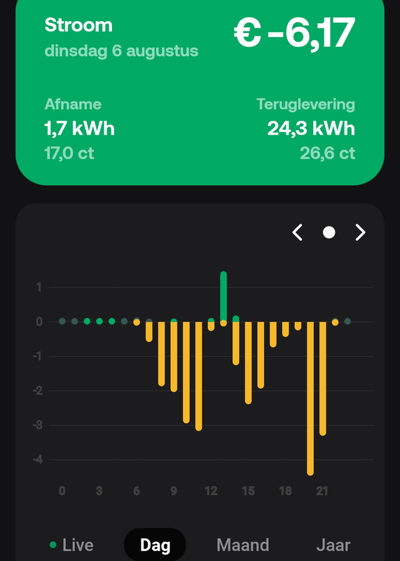

Ik ben benieuwd hoe uw energiebeheersoftware werkt. Wilt u de grafieken van een voor u typische dag delen? Ik zal beginnen. 's Ochtends wordt het opladen van de batterij verhinderd. wanneer het tijdvenster van 3 uur met de beste prijs begint, wordt de zonneproductie volledig naar de batterij geleid. Ook het verbruik vindt bij voorkeur tijdens centrale uren plaats. 's Ochtends en 's avonds wordt energie uit de batterijen aan het elektriciteitsnet geleverd, als de prijs hoog genoeg is. dit zijn de grafieken voor 29 en 30 juli. de grafieken komen van de solarman-site. veel handelsplezier en een goed weekend allemaal!Afbeeldingslocatie: https://tweakers.net/i/tc5yBB6KTc6WvPyAZ6WahQLdrqU=/full-fit-in/4000x4000/filters:no_upscale():fill(white):strip_exif()/f/image/CzYjCjcadRamKHzwXUeiOYzL.png?f=user_large
Afbeeldingslocatie: https://tweakers.net/i/BLTLAbL6zQHyJDr8FRuPGaFdcrg=/full-fit-in/4000x4000/filters:no_upscale():fill(white):strip_exif()/f/image/Ua2EFlt3z9tY9kH17UoEbh9w.png?f=user_large
  • Thepawn
op het moment van de laagste prijs van de dag kan, als de prijs laag genoeg is, het opladen van de batterij worden aangevuld met energie uit het net. de beslissing is gebaseerd op de voorspelling van de resterende zonneproductie voor de dag, en de marge met de maximale prijs in de avond. dit is een voorbeeld van dinsdag 6 augustus.Afbeeldingslocatie: https://tweakers.net/i/l__QnaieHWQZR0GgDzG04m2ewOs=/full-fit-in/4000x4000/filters:no_upscale():fill(white):strip_exif()/f/image/ODMcfUfT0zWwpmoPi7AHcnnd.png?f=user_large

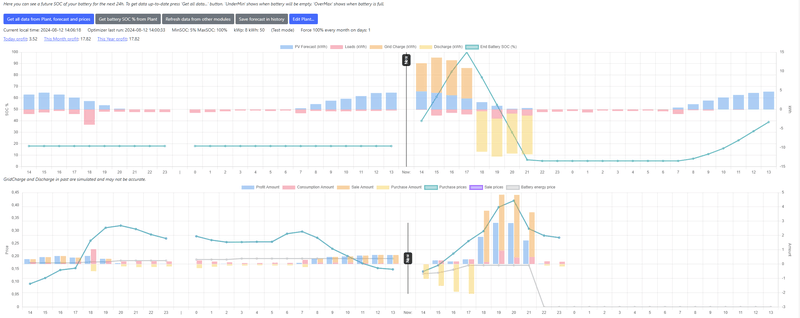

Afbeeldingslocatie: https://tweakers.net/i/gxA0VW5oKckEMtUJGEatORoovbM=/x800/filters:strip_exif()/f/image/MYVZATQ1ZbUfRF4ClxftXwx2.png?f=fotoalbum_large

  • ybos
Thepawn schreef op vrijdag 9 augustus 2024 @ 14:52:
op het moment van de laagste prijs van de dag kan, als de prijs laag genoeg is, het opladen van de batterij worden aangevuld met energie uit het net. de beslissing is gebaseerd op de voorspelling van de resterende zonneproductie voor de dag, en de marge met de maximale prijs in de avond. dit is een voorbeeld van dinsdag 6 augustus.[Afbeelding]
Hoe regel je dit? Stel je dit handmatig in of een stukje automatisering aan de hand van de geldende dagprijzen :?

  • PCJR
  • Laatst online: 19:14
ybos schreef op vrijdag 9 augustus 2024 @ 19:08:
Mss ook GBBoptimizer. Ik ben met die kerel bezig alles in te stellen. Ben benieuwd.

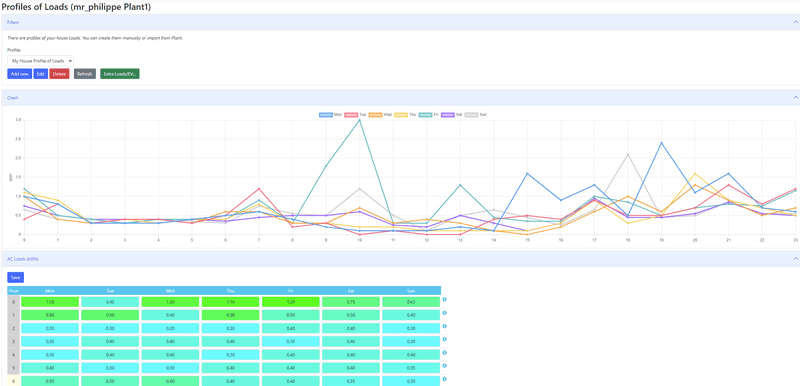

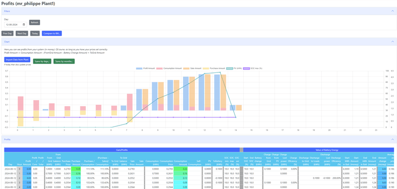

Even mijn eerste report van GBBoptimiser, ziet er goed uit mag ik zeggen! Ik draai nog in test modus. Zodra mij 3x 16kwh packs zijn gebouwd kan ik naar live modus gaan, dan kost het me iets van 5-6 euro per maand (afhankelijk van je eigen accu capaciteit).
Het zijn wel veel tabbladen en heel veel opties. Maar Piotr (meen ik dat hij heet) is vaak snel met reageren of fb chat. Hij heeft voor Deye nu ook gezorgd dat businees accounts van solarman/icloud te gebruiken zijn. Hij schrijft dit allemaal zelf.
Ik zocht een programma dat alles deed, rekening gaat houden met verbruik, verbruikspatroon, pv opwek maar ook de forecast voor morgen en last but not least natuurlijk de uurprijzen van Tibber. Alles lijkt hiermee gecovered, en dit programma lijkt precies alles te leren en uit te rekenen om de Deye perfect aan te sturen wat met de accu te doen (laden/ontladen en met hoeveel kw). Doel, zoveel mogelijk geld in het laatje brengen... Tot zo ver prima dus :)
Afbeeldingslocatie: https://tweakers.net/i/qHF99B65HSK9QM0hiP1EGM6oMYU=/800x/filters:strip_exif()/f/image/R2pZ4qWUP0DCMNjxykclihXt.png?f=fotoalbum_large
Afbeeldingslocatie: https://tweakers.net/i/HzpGjuhunz_NnzI1CHxqABnLkmg=/800x/filters:strip_exif()/f/image/9oIEPLtbnuCy09UdsERZdsHA.png?f=fotoalbum_large
Afbeeldingslocatie: https://tweakers.net/i/R97E0JrDMbD99mdiAOcpP_-obNs=/800x/filters:strip_exif()/f/image/1iDPEVweywotiEMmxAz9iRYO.png?f=fotoalbum_large
Afbeeldingslocatie: https://tweakers.net/i/77soOmL4baURiLAC-vWKQnQCvyU=/800x/filters:strip_exif()/f/image/hkuyukDxSh6Y00kqG7pIayMe.png?f=fotoalbum_large
Afbeeldingslocatie: https://tweakers.net/i/PmfcsSB9Wd8c3CCPMgQgmtwh_Mg=/800x/filters:strip_exif()/f/image/nVwntRND0RUIl2BOKaiCGdYL.png?f=fotoalbum_large

PCJR schreef op maandag 12 augustus 2024 @ 14:19:
heel erg bedankt voor het delen!
Ik heb mijn twijfels, maar misschien kan ik de grafieken niet goed lezen:
- hij is van plan vandaag van 5 tot 6 van het energienet te kopen en dan onmiddellijk te beginnen met verkopen van 6 tot 7, zonder enige rust daartussenin.
die 2 uur hebben een prijsverschil van slechts 4 cent. als je de retourverliezen en slijtage van het systeem meetelt, denk ik dat het veel te laag is. Ik hanteer een minimale marge van 16 cent.
- Ik zie ook een stabiele output tussen 18.00 en 22.00 uur, terwijl de hoogste prijs slechts van 8 tot 9 is. Ik gebruik een hoger vermogen tegen de maximale prijs, en minder vermogen op andere momenten.
- Ik zie dat het laadprofiel puur gebaseerd is op het verleden. Kan het ook externe informatie verzamelen, bijvoorbeeld entiteiten van Home Assistant of de SOC van een EV?
[ Voor 6% gewijzigd door Thepawn op 12-08-2024 14:36 ]

Als ik er verder over nadenk, zie ik dat de omvormer en de batterijen in principe van 14.00 uur tot 22.00 uur non-stop op vol vermogen zouden werken. Ik denk dat dit het systeem ernstig zou oververhitten. Ik handel meestal maximaal 2 uur en ondanks dat ik extra externe ventilatoren heb toegepast, wordt de behuizing van de omvormer erg heet, met het koellichaam op 75 graden.
Ook is hij de batterijen volledig aan het leegmaken en laat hij 's nachts en 's ochtends niets over voor eigen verbruik.
Een dergelijke diepe cyclus is ook zwaar voor de batterij.
Ik zet de omvormer 's nachts in slaap als de netprijs laag is, maar houd een energiereserve aan voor de ochtend, anders zou ik hem tegen een dure prijs moeten kopen.
Ik begin te denken dat de programmeur heel aardig is in het maken van dashboards en code voor veel gebruikers, maar hij mist de basis van hoe zo’n systeem jarenlang optimaal kan draaien zonder storingen en degradaties. Ik vraag me af of hij enige verantwoordelijkheid zou nemen als het harde schema de levensduur van de hardware beïnvloedt...

Ik heb hier even enkele settings, wellicht dat wat jij wilt, met deze settings te behalen is. Maar het even aan Piotr vragen is het beste/snelste :) Er zijn echt zoveel opties, en ik weet lang niet wat alles nu echt voor betekenis heeft.
Afbeeldingslocatie: https://tweakers.net/i/7BQDKYRIC4RigCr5RkFcyb61VMM=/800x/filters:strip_exif()/f/image/dgAyPh3wpABolBDQIKqtVuvo.png?f=fotoalbum_large
Afbeeldingslocatie: https://tweakers.net/i/OSda1ZiI9l-lS_GmuUUMjNM6Vos=/800x/filters:strip_exif()/f/image/WRlpE1hCk5js2tODKopLjioM.png?f=fotoalbum_large
|| Solar 7.4kwp oostwest + 850wp zuid + Deye 12K-SG04LP3-EU + 50kWh LiFePo4 || EHVX08S23EJ9W + ERGA06EAV3H ||

Mijn deye omvormer ontlaad tde batterij niet lager dan 15%. In het menu van de Deye staat dat hij tot 5 max gaan, 8% low is. In de time table is het minimum ingesteld op 10%.
De batterijcellen zijn dan 3.24 V gemiddeld dus het komt ook niet uit de BMS (Seplos).
iemand een idee waar ik het nog kan zoeken ?
**edit** gevonden, batterij settings in omvormer leken niet OK, aangepast en nu weer even kijken wat het doet.
[ Voor 15% gewijzigd door rvdgaag op 14-08-2024 19:26 ]
