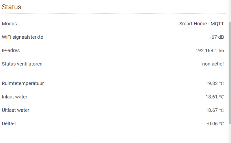

Temperatuur is ook te zien maar deze wordt niet geupdate op de heatbooster:
Afbeeldingslocatie: https://tweakers.net/i/cL4Z5aUHOy2gaGwNa7Yl84uMvMI=/800x/filters:strip_exif()/f/image/2ZyIh8ARI6C1wKRJteUB7bwV.png?f=fotoalbum_large
Afbeeldingslocatie: https://tweakers.net/i/GXQVLg8TBW_gS0tan3JHm4Jv9m4=/800x/filters:strip_exif()/f/image/F0UUwPv0O87Whu9Oxh16DL8A.png?f=fotoalbum_large
Waarschijnlijk heb ik een instelling verkeerd staan.

Je post in het verkeerde topic, waardoor hij 1 niveau te diep komt.
Probeer het eens zonder de / aan het eind!

Dat was hem inderdaad. Wel gek want dat had ik als eerste geprobeerd. Ook wel logisch en duidelijk te zien in het screenshot. Ik was al effe bezig en dan zie je het zelf niet meer.
@Bazz0847 het werkt nu dus _/-\o_

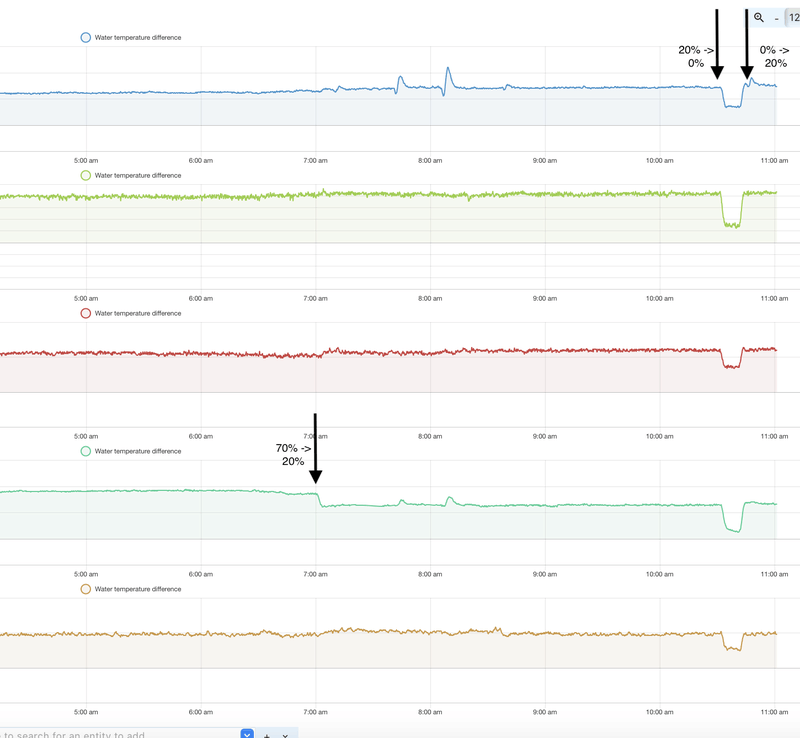

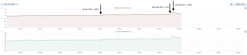

Even om het effect te laten zien, experiment gedaan waarbij alle fans vanaf 20% zijn uitgezet, en daarbij deltaT over de convectors gemeten met de sensoren in de Heatbooster. Die heb ik ondertussen redelijk geijkt, deltaT is dan direct gerelateerd aan het afgegeven vermogen. Wat je hier duidelijk ziet is gemiddeld iets meer dan een halvering van de deltaT, en dus het vermogen van de convectoren op het moment dat je de fans uitzet. Dit gaat meteen weer omhoog als de fans weer aangaan:
Afbeeldingslocatie: https://tweakers.net/i/0Ck74zCyqyv5OoMk7nOP_Ymi5s0=/800x/filters:strip_exif()/f/image/bBN46MUa3MIVOYbyVjMBaDhB.png?f=fotoalbum_large
Je ziet ook het effect op de aanvoertemperatuur van de warmtepomp goed, die gaat meteen steil omhoog als de fans uitgaan -> hierdoor wordt de warmtepomp minder efficient. Ook goed te verklaren: het vermogen van de warmtepomp blijft gelijk, maar in plaats van afgegeven aan de ruimte gaat deze warmte zitten in het opwarmen van het water in het systeem. Dit gaat door tot er een nieuw evenwicht is (hogere temperaturen van het verwarmingswater vergroot weer de afgifte aan de lucht). Maar hoe hoger dit evenwicht ligt, hoe slechter de efficiëntie van een warmtepomp. Daardoor zorgen de heatbooster + fans voor de forse verbetering in de efficiëntie van de warmtepomp die ik zie.
Afbeeldingslocatie: https://tweakers.net/i/2xImZKzb8uRoK0h40Dl20vRa4fk=/800x/filters:strip_exif()/f/image/FeN3ZlTVljds8XKNJcc6x3Sv.png?f=fotoalbum_large
Ook goed zichtbaar dat het eerste beetje ventilatie het grootste effect heeft. Dus van 0% naar 20% geeft een groter effect op de afgifte dan van 20% naar 70%.

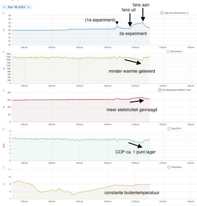

Nog even een experiment gedaan (ook leuk dat dit gewoon vanaf de andere kant van het land kan :D).
Nu wat langer de fans uitgezet, zodat je kan zien hoe ver de temperatuur doorstijgt, en ook het effect op de COP goed kan zien (alles voor de wetenschap :p).
Afbeeldingslocatie: https://tweakers.net/i/2aXiAZMi1XlxdsQG3Mv4aCsYAeI=/full-fit-in/4000x4000/filters:no_upscale():fill(white):strip_exif()/f/image/PDEHohX3erSPtFnt2qUiRJWB.png?f=user_large
Je ziet dat de aanvoertemperatuur nog flink doorstijgt. Ik schat dat het uiteindelijk effectief zo'n 5 graden hoger zou komen. De hoeveelheid warmte geproduceerd door de warmtepomp neemt ook wat af - bij constante productie zou de aanvoertemperatuur nog verder gestegen zijn. De gevraagde hoeveelheid elektriciteit door de warmtepomp neemt ook toe, en door beide effecten gecombineerd daalt de COP met ongeveer 1 punt (van 5,8 naar 4,8) in dit korte experiment. Dit is vergelijkbaar met het verschil dat ik zie in de gemiddelde COP over een dag met en zonder fans (dit jaar vs. vorig jaar).
Alles bij elkaar (dus verschil in deltaT over de radiatoren, het effect op de aanvoertemperatuur en op de COP van de installatie), denk ik dat de fans (dus al op 20% van hun capaciteit!) voor een verdubbeling van het afgiftevermogen hebben gezorgd. Dat wil zeggen dat de 'ontwerpaanvoertemperatuur (wat de aanvoertemperatuur bij -10/-7 zou moeten zijn om het huis warm te houden) gedaald is van 45-50 graden naar 30-35 graden. Hierdoor gaat de gemiddelde COP ongeveer 20-25% omhoog. Op basis van deze metingen verwacht dit jaar met de fans op een sCOP voor verwarmen van rond de 5 te komen. Als dat inderdaad zo wordt dan vind ik dat best wel spectaculair, en werkt dit systeem misschien wel beter dan vloerverwarming i.c.m. een warmtepomp.

fvanderstege schreef op donderdag 16 november 2023 @ 13:32:
@JBtL
"Ook goed zichtbaar dat het eerste beetje ventilatie het grootste effect heeft. Dus van 0% naar 20% geeft een groter effect op de afgifte dan van 20% naar 70%".
Dat is interessant! ventilatoren hoeven, op convectoren dus niet hard te draaien. Gevolg van sneller draaien en sterkere aanzuiging: ook de lucht onder de convector , die kouder is dan de convector zelf, wordt dan meegezogen en zal dan wellicht de belangrijkste oorzaak zijn van het lager effect bij hoger vermogen van de ventilatoren.
Kan de conclusie dan zijn dat de boostfunctie dan alleen effectief is als de ventilatoren op niet meer dan 30% vermogen staan?!
ik heb trouwens zowiezo de ventilatoren max op 35 % staan o.a. vanwege vervelende resonantiegeluiden/"turbinegeluid" bij diverse vermogens.
Ik denk dat het eerder te maken heeft met de gemiddelde temperatuur in de convector, het vermogen is natuurlijk niet onbeperkt - het water in de convector kan maximaal afkoelen tot kamertemperatuur. Wat dit vooral laat zien is dat de lucht bij een convector op lage temperatuur bijna stil staat, en de lucht tussen de vinnen daardoor een relatief hoge temperatuur heeft. Het eerste beetje stroming dat je erin brengt door de fans zacht te laten draaien heeft daardoor een groot effect.
Remeha Elga Ace 4kW - MHI SRK ZS-W 4kW - 5355 Wp ZO - 1000 Wp vlak - 4200 Wp NW - 7x Jaga Strada + zelfbouw DBE - 3xVictron Multiplus II 48V 5000 + 62kWh LFP accu - DoucheWTW + 1.5kW 200l Smart Boiler

wheli schreef op donderdag 16 november 2023 @ 13:09:
Ik heb nu 3 maanden twee sets met boosters. Vandaag is om onverklaarbare reden de inlet en outlet omgedraaid ?!
Eerder altijd keurig Tinlet van bv 32 graden en Toutlet van 29 maar nu andersom en dus ook een negatieve deltaT.
Geen defrost gehad die het kan verklaren, de andere convector heeft dit niet.
Iemand hier ervaring mee?
Wel ook sinds kort ervaring mee helaas, maar nog geen oplossing of verklaring. De bewuste convector hang aan een warmtepomp.
Súdwest Fryslân 400 m2 vrijstaand '80/'94 - 25% hobbyklusproject | 2x mono Quatt hybr HP/Lyric T6 + 3x CV-ketel + convectoren/heatboosters ( + 3x houtkachel :) ) | na-isolatie | 2x18 Techniq Energy heatpipes | PV 10945 Z, 2100 O, 2100 W

  • Spykie
  • Laatst online: 08:56
Cella schreef op donderdag 16 november 2023 @ 13:58:
De temperatuur weergave bij mijn Heatbooster doet ook opeens wazig. Geeft opeens 15c verschil in temperatuur aan tussen "warmtepomp uit" (43c) en "heatbooster in".
Vanavond even de laatste update installeren, kijken of dat helpt.

@wheli , @Cella , @Spykie Ik heb de ervaring gemaakt dat deze NTC-weerstanden soms gewoon defect raken en dan soms/vaak een te hoge temperatuur "meten" (= lage weerstand).
Daarom heb ik een paar in reserve (ben bijna door de voorraad heen).
YMMV
  • Spykie
dunklefaser schreef op donderdag 16 november 2023 @ 17:48:
YMMV
Toen ik thuis kwam een powercycle gegeven, dat heeft het opgelost. Ik denk dat 'ie z'n netwerk kwijt was.

  • wheli
  • Laatst online: 27-11 18:55
Ik heb ook een warmtepomp die de hele dag gedraaid heeft dus daar lijkt het niet aan te liggen. Inmiddels ook spontaan hersteld, waarschijnlijk toch verbindingsprobleem?
@Bazz0847 zou dat nog een entity zijn die makkelijk toe te voegen is? Bv > 30 minuten geen contact? Of zenden de boosters alleen en is er geen feedback?

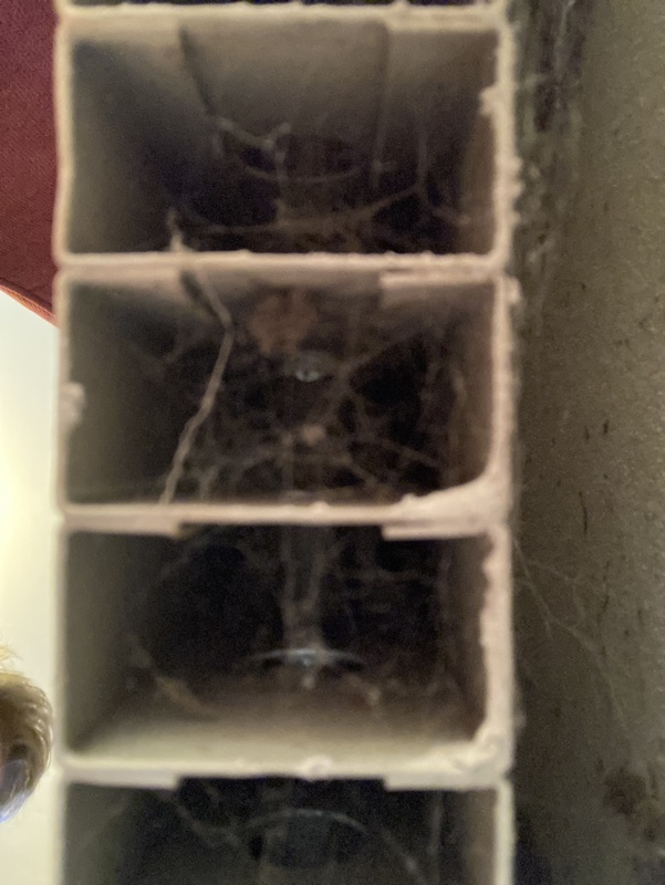

Dank. Maar ik heb nogal exotische (not in a good way) jaren70 radiatoren van viro. Die zijn buitenwerks maar 38mm respectievelijk 58mm. Daar krijg ik écht geen 80mm fan op zonder dat die enorm uitsteekt.
Stoffig onderaanzichtje (deze is 38mm)
Afbeeldingslocatie: https://tweakers.net/i/7xYT63lV8_p6T5UrBqLSSnqu9a4=/x800/filters:strip_icc():strip_exif()/f/image/L1JmX03QtkTC7HGnTOGpAuGS.jpg?f=fotoalbum_large
