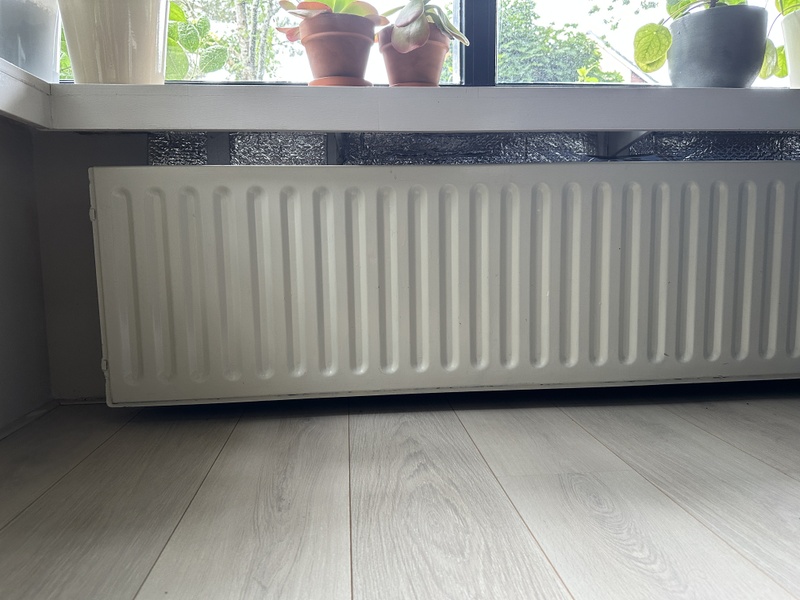

  • TheMystery
Kun je op 1 radiator met heatbooster 14cm en 9/12cm fans combineren? Gisteren zijn mijn nieuwe Jaga’s opgehangen omdat ik een warmtepomp krijg, en bij 1 radiator blijft met 14cm nog 12 cm over en bij een ander 2x 10 cm. Deze zou ik dan misschien op kunnen vullen met 9 en 12cm fans.
  • Cbr
  • Laatst online: 13:18
Cbr
TheMystery schreef op woensdag 8 mei 2024 @ 20:07:
Dat kan in principe, maar ik zou er niet voor kiezen, die ene fan maakt toch een ander geluid. Dat is lastiger weg te regelen dan allemaal dezelfde.

  • TheMystery
Cbr schreef op woensdag 8 mei 2024 @ 21:32:
Oké dan hou ik het toch maar bij 1 maat.

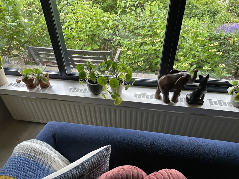

Djvdb schreef op maandag 13 mei 2024 @ 22:37:
Hebben er mensen ervaring met koelen middels t22 en t33 icm heatboosters? Zo ja hoe gaat dat?
Wat is de vraag achter je vraag?

Lawrentz schreef op dinsdag 14 mei 2024 @ 12:19:
Of dit mogelijk is of niet. We hebben nu een combinatie van convectoren en radiatoren. Met alleen de convectoren en niet condenserend koelen red ik denk ik niet het minimale koelvermogen van de warmtepomp (1,8 kw).

Djvdb schreef op dinsdag 14 mei 2024 @ 17:03:
T22 en T33 zijn eigenlijk niet gemaakt om te (condenserend) te koelen.
Dan ontstaat idd condensvorming met kans op wateroverlast en na verloop van tijd kans op roestvorming.
Wellicht kan de Heatboosters idd voor de broodnodige boost zorgen zodat de condensatie wat minder kans krijgt.
Wanneer de convectoren worden geboost met Heatboosters dan moet dat wel lukken.
Dan krijg je een vorm van DIY Jaga Strada Hybrid.
Als je thermostaatkranen hebt dan moeten de thermostaatknoppen ook geschikt zijn om te koelen.
Met vloerverwarming had je overigens meer kans gehad, maar dat wist je wel neem ik aan.

Djvdb schreef op woensdag 15 mei 2024 @ 06:25:
Jazeker! We krijgen een vaillant arotherm plus, als het goed is heeft die automatische dauwpunt bepaling dus dat moet denk ik wel goedkomen. Ik zal als de pomp geïnstalleerd is een update geven over hoe koelen met radiatoren gaat.
Bedenk wel dat de temperatuur en luchtvochtigheid per ruimte anders kan zijn en daarmee het dauwpunt ook.
Daarnaast is het materiaal van je leidingen ook van belang om ook daar condensvorming te voorkomen.
Buisisolatie kan hierbij helpen maar dan zie je de condensatie ook niet ontstaan.
Meerlagenbuizen met grote diameter voor een hoog debiet geven het beste rendement voor koelen en verwarmen met een warmtepomp.
15mm leidingen (=13mm mm binnen) moet je eigenlijk niet willen.

Ik wil op onze radiatoren in de woonkamer (1x een T33 en 1x een T32) ook HeatBoosters gaan plaatsen en zit alvast na te denken over de verdeling van de fans.
Afbeeldingslocatie: https://tweakers.net/i/AEPKoilL4pd82eW7NbHu5sE0pLU=/800x/filters:strip_icc():strip_exif()/f/image/GFuuzos2Xy7PWAzoa1gr0joP.jpg?f=fotoalbum_large
Afbeeldingslocatie: https://tweakers.net/i/ADiN9LWRX-9EWzhG7sdsfq2gFEc=/800x/filters:strip_icc():strip_exif()/f/image/zWBkkDc6B40zhfqKCAZYXxuG.jpg?f=fotoalbum_large
Dit is een radiator van 275cm lang. Bij fans van 140mm zouden daar dus 19 op kunnen, maar op een HeatBooster kunnen maar 15 fans. Wat is wijsheid:
- ze gelijkmatig over de hele breedte van de radiator verdelen, dus met vaste tussenruimtes tussen elke fan?
- ze in één aaneengesloten groep zonder tussenruimte in het midden van de radiator plaatsen?
- ze in clustertjes verdelen zoveel mogelijk onder de roostertjes in de vensterbank, dus zeg maar 3 clustertjes van 4 en 1 van 3?

Glenfiddich schreef op vrijdag 14 juni 2024 @ 13:27:
Foto's verduidelijken een hoop. :)
Het is wel een klassiek voorbeeld van hoe het niet moet:
- Radiator te dicht op de vloer.
- Roosters in de vensterbank hebben een veel te kleine doorlaat.
- Er staan spullen op de roostertjes die de lucht belemmeren.
- De vensterbank heeft een neus waar warme lucht achter blijft hangen.
Ik zou de luchtdoorlaat van de roostertjes vergroten en de 140mm fans er direct onder hangen. Dat zal flink besparen want de radiator kan z'n warmte nu niet goed kwijt.

Seafarer schreef op vrijdag 14 juni 2024 @ 14:37:
Misschien dat ik de hele vensterbanken wel vervang, die zijn nog een erfenis van de vorige eigenaar.
Dat de radiator dicht op de vloer staat is weinig aan te doen denk ik. De spullen op de roostertjes verschuif ik altijd stukje bij beetje weer opzij, totdat mijn partner door krijgt dat alles anders staat en dan staan ze ineens weer op de roostertjes :P
