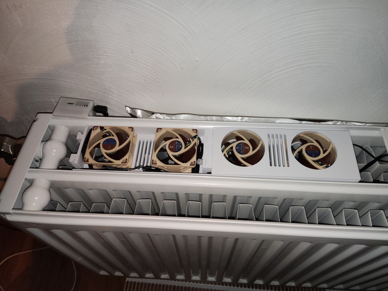

Ze liggen nu zo in m'n convector:
Afbeeldingslocatie: https://tweakers.net/i/OoY_RUaQH4F7F8R_sd2kM9LmPlo=/x800/filters:strip_icc():strip_exif()/f/image/VttQNz027esPap34QucW6duN.jpg?f=fotoalbum_large
En dat in 3 sets.

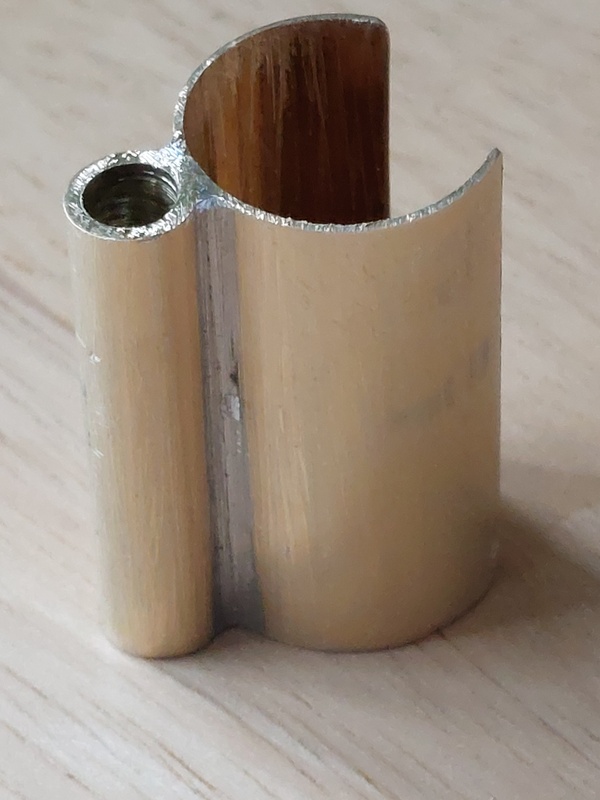

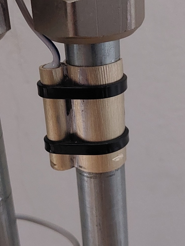

De warmte overdracht van de temperatuur voelers van de heatbooster verbeterd
Afbeeldingslocatie: https://tweakers.net/i/QEZ_sSa5Z_q9_dmzDvK2K_xWIj0=/x800/filters:strip_icc():strip_exif()/f/image/48BAwdRvqGZR1tveCOriPgaW.jpg?f=fotoalbum_large
Afbeeldingslocatie: https://tweakers.net/i/qSIioAoRbiyiZ1QSkGx9jZuVUxA=/x800/filters:strip_icc():strip_exif()/f/image/NFQeQL8UmYLH3LlhCYA9CWn6.jpg?f=fotoalbum_large

minicraft schreef op zondag 18 februari 2024 @ 16:43:
Ziet er goed uit. :9~
Paar vragen:
- Heb je de overdracht voor/na gemeten?
- buig je het grote gedeelte om de waterbuis heen?
- Is er een handleiding hoe dit te realiseren? Ziet eruit alsof het gesoldeerd is.
  • minicraft
  • Registratie: Maart 2019
  • Laatst online: 19-11 15:36
Heb niet voor/na gemeten op dit moment weinig stookmomenten
Grote gedeelte om de buis 15mm geklikt
Ja 2 maten buisjes gesoldeerd

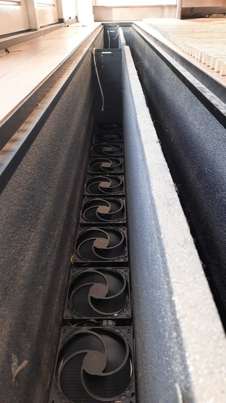

Zo weer een T22 radiatoor voorzien van arctic 92mm ventilatoren
Afbeeldingslocatie: https://tweakers.net/i/hVPgCzzstmBijnYPDUrFIQTbs4Y=/x800/filters:strip_icc():strip_exif()/f/image/gV91zH7lzIvafRzmFffSMwpQ.jpg?f=fotoalbum_large
Afbeeldingslocatie: https://tweakers.net/i/A3tLLJUPzHBAbH0xk1-heCVDD2c=/800x/filters:strip_icc():strip_exif()/f/image/m5XRXop6J8a8nLzKVBNnKmaw.jpg?f=fotoalbum_large

minicraft schreef op dinsdag 20 februari 2024 @ 23:02:
Gaaf! Hoe heb je die houder gemaakt??

  • fRiEtJeSaTe
  • Laatst online: 00:44
Nou ben ik toch eens benieuwd.
1 type 33 radiator van 160cm voorzien van Heatfans, kost €200. Dit zou een besparing van 30% op moeten leveren (in het beste geval).
De meeste mensen hebben meer dan 1 radiator, dus laten we voor het gemak 8 stuks nemen, de een wat kleiner dan de ander, +/- €1400 totaal.
Met een gemiddeld gebruik van pak ‘m beet 1200 kuub, is een besparing van 30%; 360 kuub x €1,20 = €432. Dat betekent een terugverdientijd van 3,25 jaar. Mits de 30% gehaald wordt, en de fans dan nog leven. Nemen jullie dit mee in overweging aanschaf, en vinden jullie dit een acceptabele tvt? (oprechte interesse)
Ik heb ook interesse in de Heatfans, maar had niet gedacht dat het zo duur zou zijn. Ook met zelfbouw zijn het aardig wat fans om in te investeren.
  • zunrob
fRiEtJeSaTe schreef op maandag 4 maart 2024 @ 00:33:
Met een gemiddeld gebruik van pak ‘m beet 1200 kuub, is een besparing van 30%; 360 kuub x €1,20 = €432. Dat betekent een terugverdientijd van 3,25 jaar. Mits de 30% gehaald wordt, en dan fans dan nog leven. Nemen jullie dit mee in overweging aanschaf, en vinden jullie dit een acceptabele tvt? (oprechte interesse)
Ik heb het wel meegenomen, maar in mijn geval betreft het maar 2 radiatoren, namelijk die in de woonkamer. Die andere in huis gebruiken we nauwelijks. Het gros van het verbruik komt dus ook van de woonkamer. Daardoor is de rekensom bij ons wat gunstiger.
  • wheli
  • Laatst online: 14:55
Ik heb hetzelfde als @zunrob; één convector van 120 cm en één van 60 cm. Totaal 25 fans en twee heatboosters. De andere kamers in huis zijn warm genoeg dus geen booster nodig.
Plus dat we een warmtepomp hebben en die veel meer dan die 20% zuiniger gaat werken als de Ta daalt.
  • zunrob
Daarnaast is het niet alleen kostenbesparing, imo is het ook comfort verhogend door de snellere opwarming!

@wheli Je hebt relatief kleine convectoren met een 11,5 cm lamellenpakket aan de muur hangen.
Ik heb een vergelijkbare convector maar dan van 280 cm. Hier kon ik "maar" 17 ventilatoren op kwijt.
Maar het zijn 140 mm ventilatoren welke ik schuin heb geplaatst - een HB was voldoende.
Vermoedelijk is deze configuratie goedkoper en blaast meer lucht bij minder geluid.
[ Voor 3% gewijzigd door dunklefaser op 04-03-2024 08:38 ]
  • wheli
Ja dat is wel een goede voor een volgend project!
Twee heatboosters overigens omdat de convectoren in andere kamers in huis zitten

kingtim schreef op dinsdag 5 maart 2024 @ 20:56:
Blije gebruiker van heatbooster i.c.m. Jaga radiator en arctic p12 fans.
Nu heb ik de fans gewoon schuin in de radiator gekwakt (wat in principe gewoon mooi werkt). Maar de neuroot in mij wilde het wat netter hebben. En aangezien ik net trotse eigenaar ben van een mooie 3d printer heb ik een ontwerpje gemaakt om de fans netjes aan elkaar te clippen zonder gebruik van schroeven e.d. Misschien meer mensen die het interssant vinden: https://makerworld.com/en/models/229492
Ben nog aan het kijken of ik iets moois kan verzinnen om de zijkanten mooi dicht te maken. Al is het volgens mij niet zo heel erg nodig, lucht wordt mooi van onder aangetrokken, zelfs met schuine, niet volledig sluitende, fans (maar mooi vind ik het wel :) ).
Afbeeldingslocatie: https://tweakers.net/i/HFFoFkXdNCuNS96p1a_cnXWDucU=/800x/filters:strip_icc():strip_exif()/f/image/iDwWuWpkfRUuSvab6Blv9pG4.jpg?f=fotoalbum_large
Afbeeldingslocatie: https://tweakers.net/i/N3cWwlhJhn9n6fc0TgZSPAQyHso=/800x/filters:strip_icc():strip_exif()/f/image/wnplj7feJlYnlC3erLopKElK.jpg?f=fotoalbum_large
Ik heb 4 plakstrips van de Hornbach gekocht, werkt verbazingwekkend goed!
Geen 3D printer, wel een zakje kabelbindertjes in bezit :-)

Dit is mijn oplossing geworden:
Twee convertors van 160 cm in een put voorzien van 2 heatboosters en elk 10 fans van 140mm. Een hoekprofiel van 20*20 met daarop de fans vastgezet. Tussen elke fan 1 cm. De loze ruimte dichtgemaakt met het PVC rest materiaal om eventuele valse lucht te voorkomen. Een speciale kabel gemaakt waarop steeds twee fan’s zijn aangesloten. Alleen op één fan het tach signaal (gele draad) aangesloten naar de heatbooster. De twee heatboosters “praten” met elkaar via MQTT. Dus de fan’s draaien allemaal dezelfde snelheid.
Mijn vrouw voelde nu de warmte. Dus het eerste effect is bereikt😊

inefficiënt(er) werken, maar net zoals jij kan ik niet vergelijken.
Wat wel een feit is (bij mijn 2800 mm convector met tussenschotten):
17 x 140 mm = 2380 mm - één Heatbooster = goedkoper
20 x 120 mm = 2400 mm - vermoedelijk 2 HB's = duurder

  • Guldan
  • Laatst online: 13:20
Guldan
Thee-Nerd
Nou het kost even moeite, maar dan heb je ook wat. Ik heb mijn radiator ook geupgrade met een heatfan. Installatie was super makkelijk. Hieronder het resultaat:
Afbeeldingslocatie: https://tweakers.net/i/vRdF84DnsYWrwIXBQTLf08EU-U4=/800x/filters:strip_icc():strip_exif()/f/image/OCBFtbAcoXYsCwsGKW8nIod5.jpg?f=fotoalbum_large
Afbeeldingslocatie: https://tweakers.net/i/mrwnbE_tSgu4oZ75gNCAZgZ_QvQ=/800x/filters:strip_icc():strip_exif()/f/image/OP3rkPAyecJRO1HuWmNX7gwa.jpg?f=fotoalbum_large
Afbeeldingslocatie: https://tweakers.net/i/JCeNKBPHFpGmCJuOhnv1VYXXGh8=/800x/filters:strip_icc():strip_exif()/f/image/uuWln0GdnHjhF9DTRPCq7Lz9.jpg?f=fotoalbum_large
Om het mooi weg te werken heb ik een aantal onderdelen geprint met mijn printer. Ik heb de 3d modellen zelf gemaakt en geupload naar printables. De link staat hieronder:
https://www.printables.co...r-fan-booster-heatbooster
[ Voor 10% gewijzigd door Guldan op 24-03-2024 14:07 ]

Guldan schreef op zondag 24 maart 2024 @ 14:07:
Kijk dit dan joh!
Goede afwerking zo :Y
Heb je dit met PLA geprint? Want dat is niet aan te raden voor warmte toepassingen. Ik zou minstens PETG gebruiken.

Mistraller schreef op dinsdag 26 maart 2024 @ 10:29:
Ik heb ook petg klaarliggen, maar mijn redenatie was dat het ergens op ligt en niet hangt. Dus als het wat soepeler wordt dan is dat tijdelijk geen probleem.
Maar stel dat ik ooit nog het met magneten aan de onderzijde van de radiator zou monteren.. dan zou ik wel petg gaan gebruiken. Het is een beetje een modulair concept geworden dus ik zou nog magneet eindes kunnen toevoegen. Maar voor nu ben ik best tevreden.
