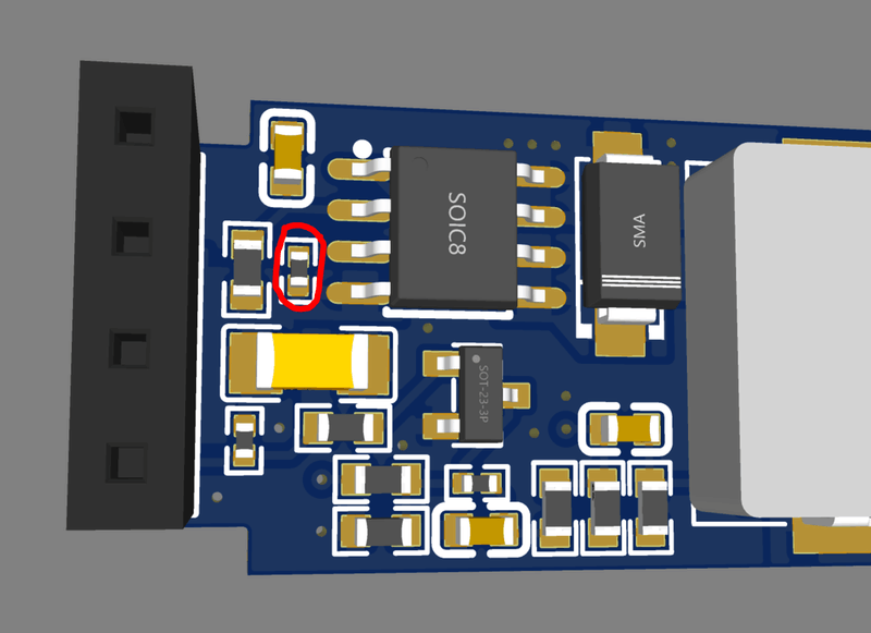

@Bazz0847 Welk vermogen kan de universele fan add-on verstouwen?
Boven de ca. 19 W gaan ze bij mij niet (thermische beveiliging?)
Ik heb hier 15 x 140 mm ventilatoren (mix van 8 BeQuiet & 7 NZXT)
welke op 12 V heel even max. 29 W trekken (continu 25,1 W).
Vandaag een nieuwe HB (2.6.3) met add-on ertussen gezet
- de add-on hangt boven een ventilator direct in de luchtstroom.
Fans uit = 0,85 W eff.
5% = 11,3 W
20% = 13,5 W
30% = 15,1 W
40% = 16,9 W
45% = 17,6 W
50% = 18,4 W eff. stabiel
55% = 19,3 W ca. 10-30 sec lang, maar dan 9,5 W (6,1 V) - fans draaien heel langzaam
- add-on in thermische beveiliging?
Pas na zetten op ca. 15% wordt deze modus beëindigd (12,5 W)
en kan weer tot max. 50% gegaan worden.
Een 2de add-on vertoont hetzelfde vreemde gedrag, een 3de heb ik nog niet getest.

  • Bazz0847
  • Laatst online: 09:07
De addon gaat in OCP bij ~1.5 a 2 A. Ik realiseer mij nu dat dit niet op de productpagina is vermeld, zal het direct toevoegen! Dit overigens omdat hij eigenlijk ontwikkeld is voor de fans van SpeedComfort, HeatFan etc, en deze trekken dusdanig weinig stroom dat je die limieten nooit bereikt. Met eigen fans kan dat natuurlijk wel.
Overigens is de HeatBooster zelf gelimiteerd op 3A, maar dat staat er wel duidelijk bij ;)
Excuses voor het ongemak.
Edit: heb je een soldeerbout? Je kunt de stroomlimiet verwijderen, maar dat gaat ten koste van de kortsluitvastheid (lees: bokito-proofheid) van de addon. Je kunt de OCP uitschakelen door een weerstandje te wijzigen.
[ Voor 74% gewijzigd door Bazz0847 op 25-08-2024 09:46 ]

@Bazz0847 O.K. - duidelijke uitleg voor iedereen en @marnie
Bij mijn 3 fan add-on's slaat de OCP dan relatief vroeg toe.
Kan je de OCP ook wat omhoog krikken? - Bijvoorbeeld tot ca. 2,3 A?
Dit zou beter met het "maximale" aantal van 140 mm ventilatoren overeenkomen
wat je met PWM.kan aansturen.
Heeft het zin om de module na de wijziging van het weerstandje
eventueel extra te koelen (koellichaam)?
  • Bazz0847
OCP aanpassen kan via dit 0402 weerstandje:
Afbeeldingslocatie: https://tweakers.net/i/aki4zVubMWXtJrRewHnnNsZv7L4=/800x/filters:strip_exif()/f/image/a7o1y15Gop8OVapwaWVwUWjV.png?f=fotoalbum_large
1.5 kOhm = huidige waarde, OCP van 1.5 ... 2 A
3 kOhm = 3 ... 4 A
Weerstandje helemaal weghalen = geen OCP (heb ik niet getest)
De maximale continuestroom van de addon is 2A - en da's echt de max. Uiteraard kan ik geen garanties geven als je de OCP gaat aanpassen, want dan geldt niet alleen dat hij oververhit kan raken, maar ook geldt dan kortsluiting = defect. Meer koeling is zeker gewenst als je de stroom gaat opvoeren. Misschien met een plakkoelblokje op de achterzijde van de print (waar geen componenten zitten) en/of de addon in de aanzuigluchtstroom van de fans hangen. De addon heeft ook OTP, dus als je fors over de grens van 2A gaat zal hij alsnog gaan afschakelen.
[ Voor 20% gewijzigd door Bazz0847 op 25-08-2024 10:37 ]

  • dunklefaser
  • Laatst online: 28-11 21:07
dunklefaser
Point Of KnowReturn
@Bazz0847 Ik riskeer een fan add-on - kijken of en hoe lang hij overleeft.
Meer dan 2,14 A bij 12,1 V trekken de 15 ventilatoren niet
en met max. 90% zou de add-on waarschijnlijk onder de 2,0 A blijven.

Ik heb hier 3 fan add-on's op HB's en die combinaties vallen bij iets meer dan 19 W (SEM6000) opgenomen vermogen "uit". Dit komt overeen met ongeveer 1,57 A totaal
- dus de OCP bij mijn add-on's slaat helaas direct bij 1,5 A toe (2,0 A zou ik graag willen)
Ik zou zeggen tot 10 x 140 mm fans geen probleem.

Nee helaas, ook bedrade update naar 2.6.3 levert het zelfde resultaat.Ik kan hem wel benaderen via 192.168.4.1 omdat hij in de configuratie blijft na herstarten. De HB is dus ook niet zichtbaar in de discovery tool. Nog een optie/idee?
@Bazz0847, is er nog iets wat ik zou kunnen proberen ?

Ik heb werkelijk geen idee. Zou je de losse print (geen behuizing) naar me toe willen sturen in een enveloppe met kartonnetje om de print? Dan kan ik zelf even kijken. Doe er wel even een notitie met ordernummer, naam en adres bij voor de zekerheid.
