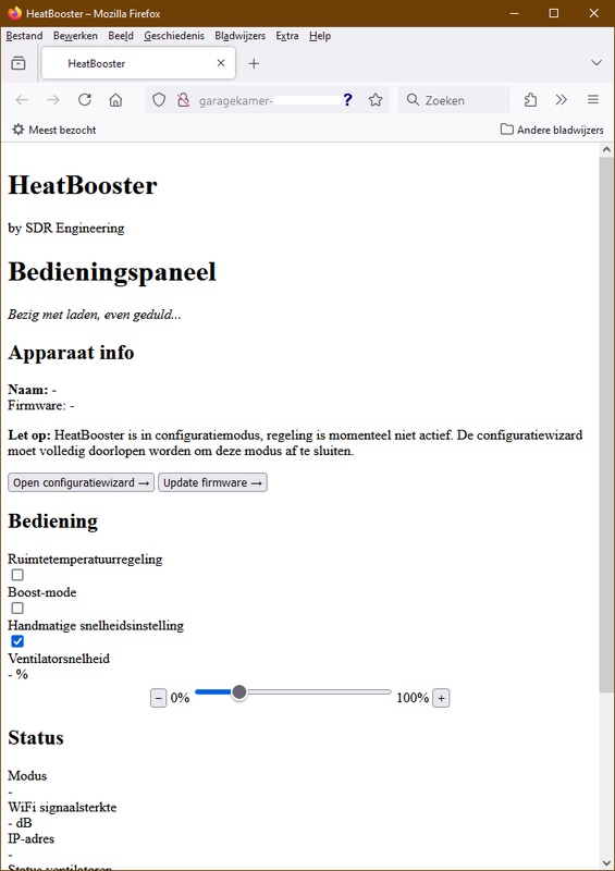

@Bazz0847 Ik heb op dit moment ook een interessant fenomeen:
De HB met de zwakste ontvangst (normaal 70-73 dB) hapert vanochtend dusdanig dat er geen fatsoenlijke uitwisseling van data meer mogelijk is. Dit ligt volgens mij aan de actueel zeer hoge luchtvochtigheid welke het signaal extra dempt.
Ik kreeg er na een Power Off/On na lang wachten o.a. het onderstaande plaatje.
Let op! Het plaatje suggereert dat de HB in configuratiemodus is.
Na een relocatie en een Off/On werkte de HB weer (-69 dB).
Ik denk dat -75 dB soms een beetje over de grens is.
Afbeeldingslocatie: https://tweakers.net/i/NYSAA3YXS5-rnqw1XsHGwzNqP6w=/x800/filters:strip_icc():strip_exif()/f/image/vi7NTJeKdxJb6vxhDovtMZ1v.jpg?f=fotoalbum_large
[ Voor 3% gewijzigd door dunklefaser op 02-09-2024 09:41 ]

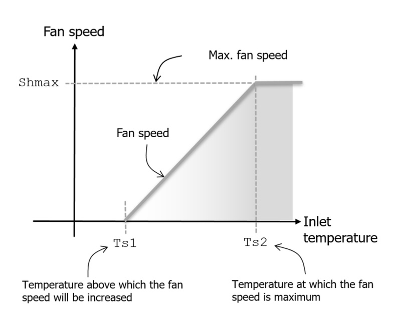

Met de lagere temperaturen kan ik eindelijk mijn nieuwe Heatbooster temp control checken. Maar er gebeurt iets geks. .
Wat de bedoeling is (zie eerdere berichten) is dat de fans alléén aangaan als de target temp hoger is dan huidige temp (dat is de room temperature control) én de water inlet temperatuur hoog genoeg is.
Want mijn warmtepomp staat niet altijd aan als er een warmtevraag is.
Maar waarom staan de fans dan op 27% in deze situatie? (TS1 staat op 27.5 graden):
Afbeeldingslocatie: https://tweakers.net/i/q3jbFKAI0qkyKJp4vNoTpmhdBWo=/x800/filters:strip_exif()/f/image/Dn74SYvBY2zRnqotkDIGbmFK.png?f=fotoalbum_large
[ Voor 7% gewijzigd door RealCato op 14-09-2024 09:28 ]

@RealCato Je hebt de "Room temperature control" ingeschakeld.
Die werkt anders dan de "normale" modus.
Regelparameters
Ruimtetemperatuurregeling
De HeatBooster kan de ruimtetemperatuur bijregelen door de ventilatorsnelheid aan te passen. Wanneer deze functie is ingeschakeld zal de ventilatorsnelheid geregeld worden aan de hand van de ruimtetemperatuur, wanneer deze functie is uitgeschakeld wordt de ventilatorsnelheid geregeld op basis van de watertemperatuur.
Let op: gebruik deze functie alleen in ruimtes waar geen thermostaat aanwezig is om te voorkomen dat de regelingen elkaar beïnvloeden.
  • RealCato
  • Laatst online: 07-06-2025
dunklefaser schreef op zaterdag 14 september 2024 @ 09:30:
Regelparameters
Volgens Bazz, maker van HB, zou de room temperature control alleen moeten werken als ook de water inlet temp boven de ingestelde drempel is. Het is ook vrij zinloos om de fans aan te zetten als er geen warm water binnenkomt.
Check even eerdere berichten in dit topic.

Hi Bazz,
De setpoint stuur ik naar het “ref” kanaal, en ik heb getest dat dit goed gaat.
Maar het ligt idd aan mijn begrip van de Ts1. Ik had de y-as in de tabel in de UI geinterpreteerd als van 0 tot Shmax, maar dat is dus niet zo.
Afbeeldingslocatie: https://tweakers.net/i/MhcVOxYkewurE04NwS7CEe8YbXQ=/800x/filters:strip_icc():strip_exif()/f/image/mP5RhK1GYqgaWnqLhfGIJ249.jpg?f=fotoalbum_large
Ik ga het toch even op manual mode proberen.
Het voordeel is dat ik me het calibreren van 3 temperatuur sensoren bespaar en het tweaken van de advanced parameters. Bovendien kan ik dan zelf de fan speeds bepalen. Nu komt het me te vaak voor dat er opeens fans op 100% draaien en ik moet gaan uitzoeken waarom.
Ik begrijp dat het voor jou gesneden koek is, maar ik vind het tweaken toch allemaal erg complex en gevoelig.
Enige nadeel dat ik me kan bedenken is dat de fans het niet doen als de home assistent eruit ligt. Geen man overboord wat mij betreft.
Thanks voor je reacties!

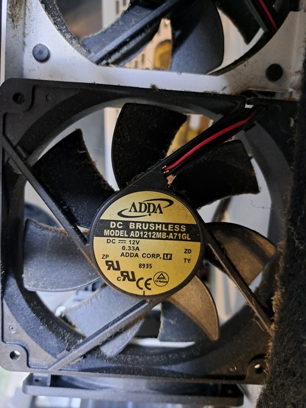

Ben van zins om mijn Jaga Vertiga Hybrid te voorzien van Heatbooster control.
Zal mij meer instel mogelijkheden geven dan de originele Jaga fan aansturing.
Nu enkel drie standen tbv de fan snelheden. Laag, doet hij bijna niets. Midden, acceptabel geluid en redelijke warmte afgifte. Standje hoog, te veel geluid van de 8 fans.
Zal de 8 fans dan wel moeten vervangen, hebben geen traploze toerenregeling.
Iemand dit al eens uitgevoerd?
Afbeeldingslocatie: https://tweakers.net/i/Ibh5639gOCISTITTieM7I1BTiqc=/x800/filters:strip_icc():strip_exif()/f/image/8x8Hn67JwCZpZGiSyVmRRcfU.jpg?f=fotoalbum_largeAfbeeldingslocatie: https://tweakers.net/i/9QqMMaIyCkYI9lOUoN7rr2dWIfw=/x800/filters:strip_icc():strip_exif()/f/image/90aWWQhvbUNfa0Hl25RMz23e.jpg?f=fotoalbum_largeAfbeeldingslocatie: https://tweakers.net/i/0G5qU4r5YPtkHs4cMpoxsmb3KNc=/800x/filters:strip_icc():strip_exif()/f/image/yr31G5ySvPxqNS5PdOsQyOmu.jpg?f=fotoalbum_large
Afbeeldingslocatie: https://tweakers.net/i/i1IMuJg1dXEDF_vWCf8HjpRViwE=/800x/filters:strip_icc():strip_exif()/f/image/qS3PX1jtVYUZ6CwErPBRWIvu.jpg?f=fotoalbum_large
Afbeeldingslocatie: https://tweakers.net/i/tdjcdkQ1VDMvEx8V40tDccYSqCs=/x800/filters:strip_icc():strip_exif()/f/image/sPSQD59pW0hCaMBisRmsxnou.jpg?f=fotoalbum_large
  • Bazz0847
  • Laatst online: 23:15
Dit zijn 12V fans, die kun je met de HeatBooster icm universele fan addon gewoon direct aansturen. Geen nieuwe fans nodig :)
Maker van de HeatMeister ventilatorsturing en CoptiMeister warmtepompsturing
  • dunklefaser
  • Laatst online: 21:07
dunklefaser
Point Of KnowReturn
@Bazz0847 8 x 0,33 A x 12 V = 32 W
misschien kan je met de add-on tot max. ca. 50% gaan?
Just my 2 mW

De universele fan addon van Heatbooster zou inderdaad hier een optie kunnen zijn.
Alleen de huidige 12v fans zijn per twee via een apart printplaatje aan elkaar doorgelust
Dus niet zoals bv de Artic fans met een simpel parallel stekkertje.
Weet dus niet of alle fans dan sneller en langzamer zullen gaan draaien met het addon verloopje

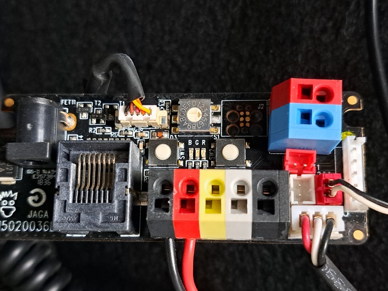

De besturings unit van de Jaga Vertiga Hybrid en doorlussing van de fans.
Met gebruik van de Heatbooster Addon unit zal er bedrading technisch toch wel eea aangepast moeten worden.
Afbeeldingslocatie: https://tweakers.net/i/DIluDCOP7jB4Oq9lA7QYQU2WAuU=/800x/filters:strip_icc():strip_exif()/f/image/Frsox3bOB2AhvcFcaoo8ELyC.jpg?f=fotoalbum_large
Aansluiting fans zit rechtsonder, de witte 3 aderige connector

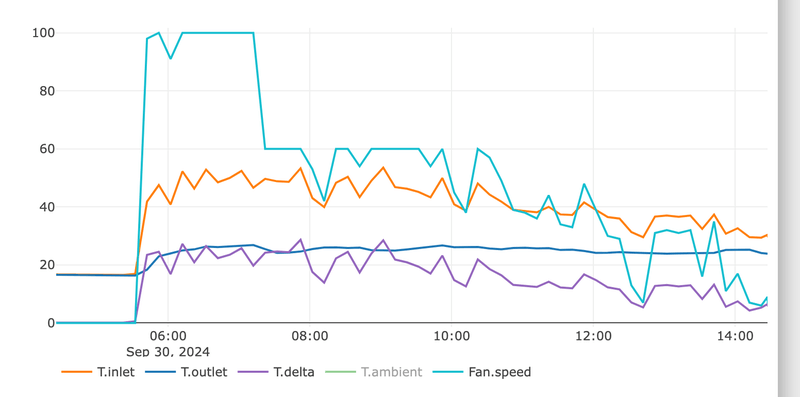

Ik heb sinds enkele dagen een heatbooster op een T22 radiator met Artic P8 PWM ventilatoren draaien. Wat mij opvalt is dat de retour temperatuur nooit echt hoger komt dan 25 a 26 graden. Dit heeft als gevolg dat de ventilatoren op een relatief hoog aantal toeren blijven draaien. Is dit normaal?
Dit is is bijvoorbeeld de grafiek van vandaag:
Afbeeldingslocatie: https://tweakers.net/i/LBHvcpcZ9aJ-IuHfptr6ciELDXY=/800x/filters:strip_exif()/f/image/BvUriApLbH5Te35fBLCngiVl.png?f=fotoalbum_large
  • m.eddy
  • Laatst online: 18:57
Mooi om zo'n grafiek te zien! Heb zelf nog geen booster en weet nog niet veel van alle mogelijk instellingen maar kan me hierbij het volgende voorstellen:
- systeem meet flinke afgifte (T delta)
- systeem gaat er vanuit dat die afgifte nodig is (behoefte door de thermostaat)
- systeem probeert dus in de behoefte te voorzien door te boosten
Waarschijnlijk is er wel een curve voor de fans in te stellen tov de delta T.
Vragen:
- klopt die retour temperatuur wel?
- wat is de temperatuur in de kamer?
- wat is de ketel allemaal aan het doen gedurende deze tijd?
Edit: twee extra vragen
[ Voor 12% gewijzigd door m.eddy op 30-09-2024 16:12 ]
  • bbbrumbrum
@Isengrim is dit met een CV-ketel?
  • Church of Noise
  • Laatst online: 27-11 07:30
Church of Noise
Drive it like you stole it
Lijkt me normaal zolang je ruimtetemperatuur de gewenste waarde niet bereikt heeft. Dan gaat je ketel dus effectief warmte aanvoeren zolang er voldoende delta t is uitgaande en terugkomend water, de heatbooster en fans zorgen er net voor dat die goed/beter dan voorheen is. Als dit een andere bron is, dan gaat je thermostaat in ieder geval toch water toelaten zolang de ingestelde target ruimtetemperatuur niet bereikt is, en geldt bovenstaande nog steeds (bvb stadsverwarming). Delta t van 20 lijkt aan te geven dat t wss geen cv ketel is...
  • Bazz0847
Isengrim schreef op maandag 30 september 2024 @ 14:28:
Dit is exact wat je wil! De HeatBooster zorgt ervoor dat er zoveel mogelijk warmte uit het water onttrokken wordt, waardoor de retourtemperatuur altijd laag is. Dat is juist het doel ;) Zodra je ketel terugmoduleert doet de HeatBooster dat ook met de fansnelheid zodat hij niet onnodig lawaai maakt. Werkt perfect bij jou :)

Retour temperatuur klopt dus. Temperatuur in de kamer was zo'n 18 graden, thermostaat stond op 19 dus de ketel was nog aan het verwarmen.
Yes
Bazz0847 schreef op maandag 30 september 2024 @ 17:56:
Goed om te horen, niet gedacht er zo'n verschil tussen in en uit zou zitten.

petkaij schreef op zondag 29 september 2024 @ 17:46:
Geïnspireerd door de heatbooster heb ik een 0-10v zigbee dimmer (https://www.robbshop.nl/robb-smarrt-zigbee-0-10v-pwm-dimmer) op de betreffende poort aangesloten en samen met twee temperatuursensoren een regeling gemaakt.
De 3 standen blijven dan wel actief, maar praktisch staat deze op 3.
  • petkaij
  • Registratie: Februari 2015
  • Laatst online: 22:00
Nutsky schreef op zaterdag 5 oktober 2024 @ 21:27:
Nutsky, zou je mij via een PB wat info kunnen geven hoe je eea heb uitgevoerd. Klinkt zeer interessant.

@Abom Kan je de warmteafgifte in de woonkamer nog iets vergroten zonder dat de fans hoorbaar worden?
Hiermee verlaag je de gemiddelde radiatortemperatuur en gaat de warmteafgifte van de andere radiatoren omlaag. Additioneel kan je de geavanceerde regelparameters van de HB in de slaapkamer
aanpassen TS1 TS2 en Shmax.
Je zou in de slaapkamer ook op ruimtetemperatuurregeling kunnen overschakelen

En gewoon zo veel mogelijk fans erin, kunnen ze ook wat zachter draaien, dan hoor je ze niet.

na een internetstoring geven mijn heatboosters nu op de webinterface alleen de melding 200 OK.
opnieuw opstarten helpt niet, enig idee hoe dit op te lossen?

raven22 schreef op zaterdag 12 oktober 2024 @ 08:24:
Heb je wel zeker t goede IP-adres? Kan zijn dat je router alle DHCP-leases ververst heeft door de storing.
