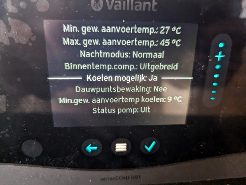

maarten_NL schreef op dinsdag 13 augustus 2024 @ 21:37:
@PeterJones
Weet jij zo welke parameter ik kan gebruiken om de flowtemperatuur te regelen? Ik wil soms met wat minder vermogen koelen dan op andere momenten, Overdag mag de flowtemp best op 12-14c staan om het huis efficiënter koel te houden zonder dat ik beneden sloffen aan moet omdat de vloerverwarming zo koud wordt :+ En dan een uurtje of wat voor het slapen gaan even op 7c als het nodig is.
Ik had de HC1actualflowtempdesired in de 15.basv al op r;w gezet maar dat is blijkbaar het resultaat van een commando want die tikt na een aantal seconden weer terug naar de waarde die op de thermostaat ingesteld staat.
De CSVs die ik in gebruik heb:
08.hmu.csv 76.vwzio.csv hcmode.inc _templates.csv
15.basv.csv errors.inc scan.csv
Probeer eens met Hc1MinCoolingFlowTempDesired
  • maarten_NL
  • Laatst online: 03-11 13:19
PeterJones schreef op woensdag 14 augustus 2024 @ 21:29:
Geprobeerd en dat is de minflowtemp voor verwarmen.
Voor koelen heb je in hetzelfde menu op de thermostaat een parameter met er nog "koelen" achter.
Zou het een parameter zijn die nog niet ontcijferd is? Als ik die parameter in de thermostaat ga wijzigen, zou die dan in de ebuslog voorbij moeten komen?

maarten_NL schreef op vrijdag 16 augustus 2024 @ 07:49:
Bij mijn installatie is Hc1MinCoolingFlowTempDesired wel degelijk de minimale flow temperatuur die toegestaan wordt tijdens koelen. Weet je zeker dat je de juiste parameter uitleest en de laatste versie van mijn repo gebruikt?

PeterJones schreef op vrijdag 16 augustus 2024 @ 09:07:
Ik moet echt beter lezen, om een of andere reden viel de Hc1MinCoolingFlowTempDesired niet op, ik ga opnieuw testen ;)
Vaillant AroTHERM+ WP - 15kWp O-Z-W PV - 14kWh ESS - Kona EV + Kia ev3 - ESP8266 FTW!
  • maarten_NL
Ik heb een tijd geleden met het uitzoeken waarom ik vele communicatie errors had jouw repo als basis gepakt en die ver uitgekleed. Daarom heb ik maar een paar files en alle info uit de 15.700 ook gewoon in de 15.basv zitten. Alles waar ik van dacht dat het niet nodig was heb ik uitgecomment.
Als ik nu in jouw repo kijk zie ik vanuit de 15.basv nog steeds de sym.link naar de 15.700. In die 15.700 zie ik de bovenstaande parameter niet in staan. Wel als ik via de 15.basv2 in de 15.ctlv2 kijk.
Mijn file, blijkbaar was het register 1100 nog onbekend en had ik ik die uit uitgezet:
#r;w,,Hc1Unknown11,(constant 20) temperature heating circuit 1,,,,1100,,,tempv,,,unknown value for Hc1
de 15.ctlv2:
r;w,,Hc1MinCoolingFlowTempDesired,,,,,1100,,,tempv,,,minimum cooling flow temperature setpoint of Hc1
weet jij waarom die symlinks bestaan en wat is het verschil tussen de basv en basv2?

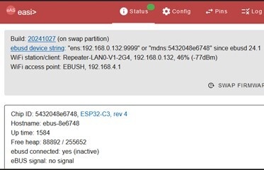

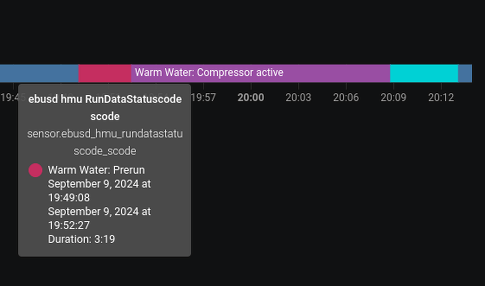

Ik heb de ebus adapter gisteren naar 20240825 geupdate en vandaag will de warmtepomp voor SWW gaan draaien, 2 pogingen om 10u en om 15u, maar afgezien van een kleine piek in aanvoertemperatuur stopte de SWW run vanmorgen na 4 minuten en om 15u na 9 minuten en 50 seconden weer.
Hier staat het tijdschema op 10-16u dus net even op handmatig gezet, SWW run werd gestart en weer na 9 minuten en 50 seconden, standby. :?
Afbeeldingslocatie: https://tweakers.net/i/aT_bSIDkihr3zLf64gzlmRPe6VM=/full-fit-in/4000x4000/filters:no_upscale():fill(white):strip_exif()/f/image/9TCY7u5nSiISmNkxkIvdJuBj.png?f=user_large
Ik heb de ebusd firmware net terug naar de vorige 20240809 fw gezet en nu draait de SWW run al 20 minuten, lijkt er op dat die nu gewoon blijft lopen.
Mocht iemand ook na de ebus 20240809 fw zitten? Zie jij hetzelfde gedrag?

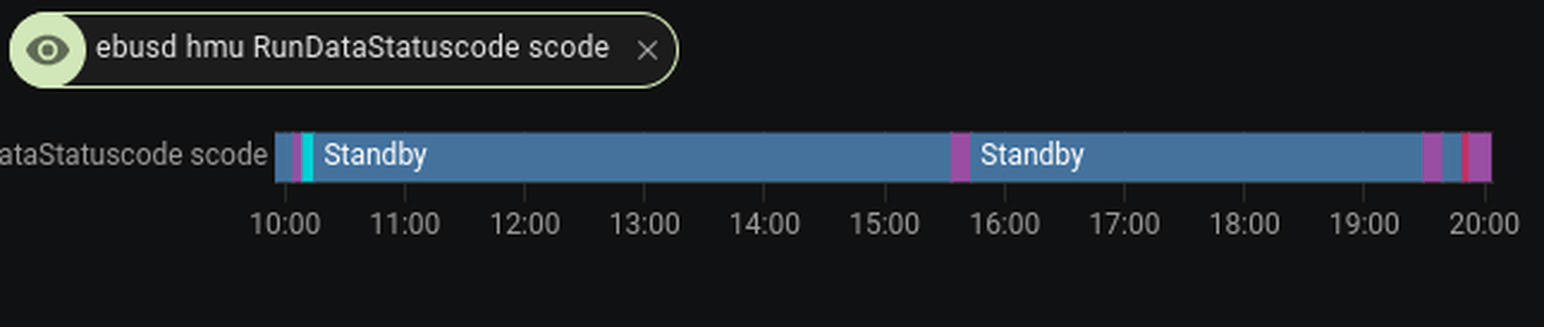

  • maarten_NL

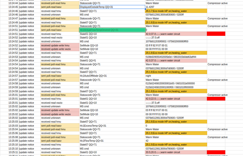

Afbeeldingslocatie: https://tweakers.net/i/ddYkzucREG3fAVkrygAtd1dNDt8=/full-fit-in/4000x4000/filters:no_upscale():fill(white):strip_exif()/f/image/Pvu8pHNqUqTwk58LPNHWABZu.png?f=user_large
Ik klik op reargeer en kijk terug in HA, weer standby na compressor blocked. Het lijkt dan toch niet fw gerelateerd?

10:08:52.366 > compressor blocked
En de run van net:

20:07:42.527 > compressor blocked
Ik zie geen foutcodes, waterdruk is prima.
Heeft iemand een idee wat die compressor blocked betekend?

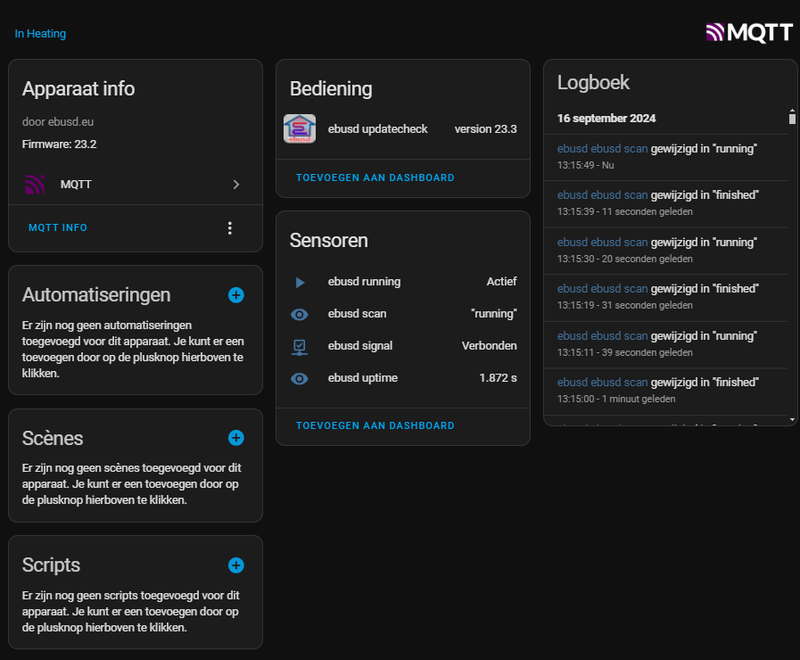

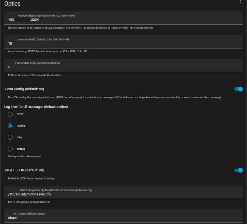

Hallo allemaal!
Nadat ik deze post gelezen had ben ik zelf aan de gang gegaan, maar ik kom er niet helemaal uit.
Of eigenlijk, helemaal niet :P
Warmtepomp/Thermostaat:
Hydraulische binnenunit uniTOWER VIH QW 190/1 E
MultiMATIC VRC 700 / thermostaat
Ik heb deze aangeschaft en aangesloten (ook met usb-c).
Vervolgens ingesteld volgens deze link.
Maar nu wil ik deze koppelen aan HomeAssistant.
Via HA heb ik een addon geïnstalleerd genaamd eBUSd en deze geconfigureerd als onderstaand:
Afbeeldingslocatie: https://tweakers.net/i/jayU1O8kEDYVFg32JVmWnFLFvck=/800x/filters:strip_exif()/f/image/xuOWOGHbo3kO4XrHy5GSkhYD.png?f=fotoalbum_large
Vervolgens zou ik naar mijn idee informatie moeten terugvinden via de MQTT integratie.
Maar daar vind ik alleen maar een paar "basic" entiteiten. Wat dus wel aangeeft dat er iets uit te lezen valt, maar nog niet de informatie die ik wil.
Afbeeldingslocatie: https://tweakers.net/i/G31noqUs0RaNr9tRlJW948PV1bQ=/800x/filters:strip_exif()/f/image/wFWk6vtXT4B8hx8Iwwb22ZZS.png?f=fotoalbum_large
In de log van de eBUSd addon staat het volgende:
2024-09-16 13:05:08.976 [bus notice] device invalid
2024-09-16 13:05:14.050 [bus notice] re-opened 192.168.2.127:3334
2024-09-16 13:05:15.433 [update notice] received unknown MS cmd: 7108b5110107 / 050015000001
2024-09-16 13:05:17.029 [update notice] received unknown MS cmd: 1008b5110101 / 0929290080ffff0000ff
2024-09-16 13:05:17.299 [update notice] received unknown MS cmd: 1076b5110101 / 09ffff3c01ff6c00003c
2024-09-16 13:05:17.559 [update notice] received unknown MS cmd: 1076b512030f0201 / 07600300e0010b03
2024-09-16 13:05:17.820 [update notice] received unknown MS cmd: 1008b51009000000ffffff070000 / 0101
2024-09-16 13:05:17.870 [main error] scan config 08: ERR: arbitration lost
2024-09-16 13:05:18.088 [update notice] received unknown MS cmd: 1076b51009000000ffffff010000 / 0101
2024-09-16 13:05:19.449 [update notice] received unknown MS cmd: 7108b507030bffff / 0100
2024-09-16 13:05:20.222 [main error] scan config 15: ERR: arbitration lost
2024-09-16 13:05:22.576 [main error] scan config 76: ERR: arbitration lost
2024-09-16 13:05:23.511 [update notice] received unknown MS cmd: 7108b5110107 / 050015000001
2024-09-16 13:05:24.952 [main error] scan config e8: ERR: arbitration lost
2024-09-16 13:05:27.087 [update notice] received unknown MS cmd: 1008b5110101 / 0929290080ffff0000ff
2024-09-16 13:05:27.341 [update notice] received unknown MS cmd: 1076b5110101 / 09ffff3e01ff6c00003c
2024-09-16 13:05:27.609 [update notice] received unknown MS cmd: 1076b512030f0201 / 07600300e0010b03
2024-09-16 13:05:27.872 [update notice] received unknown MS cmd: 1008b51009000000ffffff070000 / 0101
2024-09-16 13:05:28.147 [update notice] received unknown MS cmd: 1076b51009000000ffffff010000 / 0101
2024-09-16 13:05:28.431 [bus notice] device invalid
Hoe kan ik er nou voor zorgen dat ik ook informatie als temperatuur, koelen e.d. uit kan lezen?
  • Proton_
  • Laatst online: 31-10 18:36
Proton_
Team Welles
@Maffo123 Volgens https://github.com/danielkucera/esp-arduino-ebus :
the adapter listens on following TCP ports (latest SW):
3333 - raw - on this port you can both read and write to the eBus - ebusd config: -d esp-ebus.local:3333
3334 - listen only port - everything sent to this port will be discarded and not sent to bus
3335 - enhanced protocol - ebusd config: -d enh:esp-ebus.local:3335
5555 - status server - you can telnet to this port (or http://esp-ebus.local:5555) to see some basic status info
Je gebruikt 3334, die is listen only, dus werkt discovery niet (daarvoor wordt een detailquery verstuurd).
Als je enh:[ip]:3335 gebruikt verwacht ik meer succes :)

@Proton_ Wauw, soms kan het leven zo makkelijk zijn...
Heel erg bedankt!

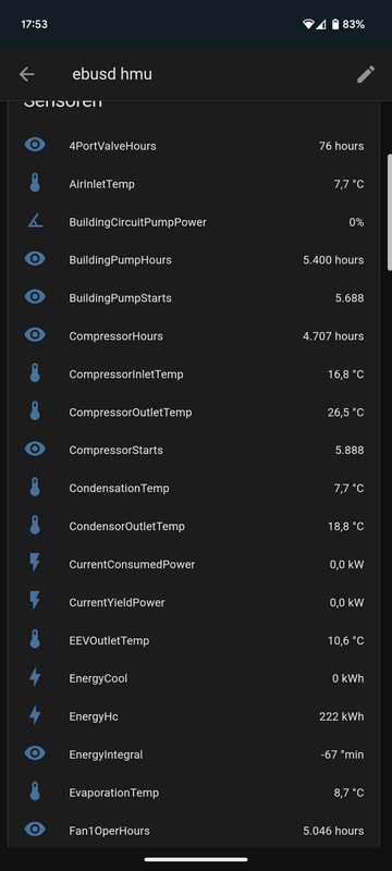

Hoi allemaal,
Sinds kort heb ik het voor elkaar om met de ebus adapter waarden via mqtt in HA te krijgen.
Ik loop nu alleen wel echt vast met de csv config files.
Heb een VWL55/6 WP, VRC720 en VWZ Ai en weet dat er nog meer waardes zijn die ik standaard nu niet meekrijg.
Even kort door de bocht zijn er hier custom csv configuratie files die voor bovenstaande apparaten gewoon alle waarden ophalen?
Ik hoef voor nu nog niks te schrijven, alleen uitlezen is voldoende.
Dit is wat ik nu meekrijg en veel waarden zijn zelfs onbekend/leeg.
Afbeeldingslocatie: https://tweakers.net/i/Daevmfbx93Kd34gjdaaT21Q1MDs=/full-fit-in/4920x3264/filters:max_bytes(3145728):no_upscale():strip_icc():fill(white):strip_exif()/f/image/I3bB1drlGuuUyr7wayuWryLj.jpg?f=user_large
Begrijp ik het goed als ik bijvoorbeeld naar dit log kijk in de ebus-addon logboek, dat die unknown MS cmd's dus codes zijn die over de ebus lopen maar dus niet herkent/gedecodeerd worden in de ebus configuratie als een bestaande waarde?
(Even in Jip en Janneke, zodat ik het zelf wat beter begrijp)
2024-10-03 22:10:56.171 [update notice] sent poll-read ctlv2 z1OpMode QQ=31: auto
2024-10-03 22:10:56.397 [update notice] received unknown MS cmd: 1076b5110101 / 09ffffc00affff0000ff
2024-10-03 22:10:56.663 [update notice] received unknown MS cmd: 1076b512030f0001 / 070080000080ff03
2024-10-03 22:10:56.927 [update notice] received update-write hmu SetMode QQ=10: auto;0.0;-;-;1;1;1;0;0;0
2024-10-03 22:10:57.193 [update notice] received unknown MS cmd: 1076b51009000000ffffff050000 / 0101
2024-10-03 22:10:57.975 [update notice] received unknown MS cmd: 0376b51206130010000006 / 0200ff
2024-10-03 22:10:58.773 [update notice] received read hmu State QQ=71: 0;193;128;0
2024-10-03 22:11:00.693 [update notice] received unknown MS cmd: 7108b51a0304de32 / 0ede07c0cfc07b3c00b01b20000000
2024-10-03 22:11:01.079 [update notice] received unknown MS cmd: 7108b51a0304df33 / 0edf0000c08b020000000000000000
2024-10-03 22:11:01.252 [update notice] sent poll-read ctlv2 z1QuickVetoTemp QQ=31: 21.5
[b]2024-10-03 22:11:01.463 [update notice] received unknown MS cmd: 7108b51a0304e034 / 0ee0cf2000c0022101001800061800
2024-10-03 22:11:01.847 [update notice] received unknown MS cmd: 7108b51a0304e135 / 0ee100000000000100900100000000
2024-10-03 22:11:02.231 [update notice] received unknown MS cmd: 7108b51a0304e236 / 0ee200000000000000000000000000[/b]
2024-10-03 22:11:02.722 [update notice] received read hmu State QQ=71: 0;193;128;0
Kan iemand mij verder helpen met het naar boven halen van de andere niet getoonde waarden, zoals, vrijwel alles uit de VWZ Ai, temperaturen / comrpessor hz / waterdruk / afgegeven vermogen / cop etc...
Alvast bedankt voor t meedenken!

Bart_Denon schreef op donderdag 3 oktober 2024 @ 22:16:
Als je nu de basis csv files (van ebus daemon) gebruikt heb je inderdaad maar een vrij beperkt aantal registers. Je kunt mijn repository gebruiken, dan krijg je veel meer. Houd er echter rekening mee dat je via MQTT alleen updates krijgt die toevallig langskomen op de bus. Bijvoorbeeld omdat je kamerthermostaat iets opvraagt, of omdat de WP loopt. Niet alle registers worden actief uitgelezen door de Vaillant apparatuur, bijv. omdat ze alleen 'intern' gebruikt worden.
Actief pollen, of de poll frequentie van registers aanpassen is dan echter nodig - raadpleeg hiervoor de ebusd handleiding. Succes.

  • Bart_Denon
  • Laatst online: 01-11 11:19
PeterJones schreef op donderdag 3 oktober 2024 @ 22:45:
Aha, ok. Ja ik begrijp dus dat ik al deze bestanden incl csv's in een config map moet zetten.
En dus niet gebruik maak van 1 dedicated csv?
Dat actief pollen gaat dat door aan te geven met range 1 tot 9 waar je de prio op wilt hebben?
De handleiding heb ik meerdere keren gelezen,maar daar kom ik dus niet.
Kabouter schreef op donderdag 3 oktober 2024 @ 22:45:
Ik kom ook net kijken wat HA en ebus betreft, dus weet niet of het de goeie manier is, maar ik zie nu 1077 verschillende sensoren met exact zelfde setup (op een 75/6 ipv 55/6 na).
Ik heb zowel de mqtt-hassio.cfg en csv bestanden lokaal opgeslagen in HA, zodat ik ze kon aanpassen. Toen heb ik alle errors uit de ebusd add-on nagelopen en deze csv bestanden aangepast. D.w.z.: in de lijst met csv bestanden verwijzen sommige weer naar een ander bestand waar volgens mij fout gaat. Bijv. Scan geeft error bij 76.vwzio.csv. deze csv heeft maar 1 regel; 76.vwz.csv. ik heb de 76.vwz.csv gekopieerd en de naam aangepast naar 76.vwzio.csv en de "oorspronkelijke" 76.vwzio.csv verwijderd. Hiermee zijn alle errors bij mij verdwenen en had ik veel meer sensoren.
Later heb ik nog in het mqtt-hassio.cfg bestand de regel filter-name uitgezet door er een # voor te zetten. Dit leverde nog eens 400 extra sensoren op. Zitten wel hoop waardeloze sensoren tussen, maar ook dingen als waterdruk en compressor.
Dank je, ja ik vind t vrij complex en voelt ook als vrij omslachtig.
Deze file: mqtt-hassio.cfg , kan ik op een of andere manier niet benaderen...
Ik draai HA via een Virtual machine en in HA kan ik via file editor volgens mij maar beperkt de 'interne' bestanden zien van HA.
ebusd / Mqqt mosquitto en explorer draai ik als addon.
Ik zoek ook nog naar de juiste instelling van de velden onder configuratie in de Ebusd addon...

  • PeterJones
  • Registratie: Oktober 2017
  • Laatst online: 20:35
Bart_Denon schreef op vrijdag 4 oktober 2024 @ 08:36:
Inderdaad, je hebt meerdere CSV bestanden nodig, typisch 1 per apparaat, plus nog alle inc files waar naar verwezen wordt. Ja, met de r1-r9 kun je de poll frequentie vergroten per register.
Het is inderdaad niet plug-n-play, en er is aardig wat effort nodig om het goed te configureren.
  • Proim
  • Laatst online: 24-09 11:30
Kabouter schreef op donderdag 3 oktober 2024 @ 22:31:
Ja was bij mij ook een beetje trial & error. Qua omwisselen van ebus bedrading, maar ook die parameter zodat 1 led knippert en 1 blijft branden en juiste voeding, verschillende voeding adapters/vermogens geprobeerd.
Ik heb voorlopig geen aparte voeding aangesloten door deze warning, maar nu denk ik dat ik hem ook verkeerd heb gelezen en toch gewoon 1 kan aansluiten:
Warning: Do not power your adapter from a power supply on eBus terminals - you will burn the transmit circuit (receive may still work)!
In ieder geval kan ik weer wat dingen uitproberen :)
[ Voor 3% gewijzigd door Proim op 05-10-2024 19:53 ]

  • Proim

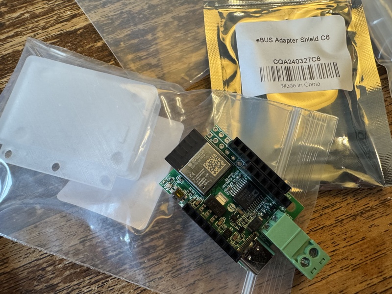

EDIT2: hoezee, succesvol gekoppeld aan HA en er wordt vanalles uitgelezen! Een eerste simpele dashboardje gemaakt met de standaard cards, maar in de nabije toekomst allicht kijken voor iets meer fancy. Jullie zijn mij binnekort terug in het algemene Vaillant topic voor vragen ter optimalisatie :+
EDIT: de adapter deze nacht gewoon aangesloten gelaten en bij opstaan gezien dat hij nu wel gewoon verbonden is aan de wifi... Hopelijk blijft het zo en kan ik verder proberen de koppeling met HA te maken.
Terug wat aan het proberen vanavond. Eerst omgedraaid, maar dan gaat er niets oplichten dus duidelijk dat hij meteen al goed zat op de ebus.
Externe power aangesloten (en nog niet op de ebus), D7 gaat meteen vol branden (wat hij ook al deed als hij enkel op de ebus zat), dus power lijkt ook goed te zijn.
D1 is aan het blinken, dus hij registreert activiteit op de ebus.
D8 is aan het blinken, wat de status van de MCU (wifi) registreert. Ik kan niet terug vinden of deze moet blinken of vol aan zijn, maar blinken lijkt mij logisch.
Het netwerk is zichtbaar, ik kan ernaar verbinden en ik kan pingen. Als ik in de config de PWM value aanpas, past hij deze ook effectief aan.
Alleen, hij wil dus niet naar mijn eigen wifi netwerk verbinden... Dat is 1x gelukt, geen idee waarom het toen wel ging. Ik heb al geprobeerd de SSID in te typen of te copy pasten, idem met het wachtwoord.
Zowel 2.4GHz netwerk als 5GHz netwerk geprobeerd. Ze hebben ook effectief een ander SSID.
Ik dacht dat de moeilijkheid ging zitten in een leuk dashboard te maken en aan te sturen, maar niet dit...
[ Voor 14% gewijzigd door Proim op 08-10-2024 21:11 ]

Vandaag nog een poging gedaan om de ebus adapter aan te sluiten. Ik gebruik deze adapter: https://adapter.ebusd.eu/v5/index.en
In homeassistant krijg ik te zien dat alles werkt, maar hij leest geen waardes uit. Ik krijg alleen de volgende error te zien in de log file: "2024-10-20 09:12:23.081 [main error] scan config 76: ERR: arbitration lost".
Iemand een idee waar ik moet beginnen met zoeken?

@Robje1244 lijkt op Maffo123 in "Verwarming uitlezen met ebusd", dat was een adapter die op read only stond.

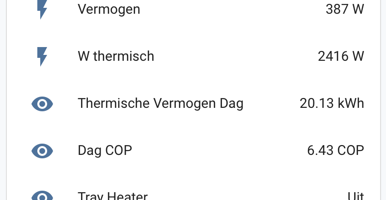

@PeterJones heb jij enig idee welke config-regel voor Vaillant de 'dag COP' weergeeft?
  • PeterJones
boskap schreef op zaterdag 26 oktober 2024 @ 19:52:

paQ schreef op vrijdag 1 november 2024 @ 10:03:
Als die al bestaat, dan is die nog niet ontdekt volgens mij.
  • paQ
  • Laatst online: 04:38
paQ
PeterJones schreef op zaterdag 2 november 2024 @ 09:19:
nee precies...
Het is een waarde in de app natuurlijk.
Andere optie, energy yield voor die dag?
Dan deel ik dat wel door opgenomen vermogen.
  • PeterJones
YieldHcDay in kWh

Ja, maar ik vind het yield van de dag zelf niet.
  • Proim
paQ schreef op zaterdag 2 november 2024 @ 14:41:
Hm als ik op 'yield' zoek vind ik wel deze: https://imgur.com/qIeqbH9
  • paQ
paQ
Proim schreef op zaterdag 2 november 2024 @ 14:44:
oe!
Ga ik toch nog een keer zoeken :)
   "YieldHcDay": {
    "name": "YieldHcDay",
    "passive": false,
    "write": false,
    "lastup": 1730558122,
    "zz": 8,
    "fields": {
     "energy": {"value": 15.5}
*O*
[ Voor 32% gewijzigd door paQ op 02-11-2024 15:36 ]
  • paQ
paQ
@Proim
Afbeeldingslocatie: https://tweakers.net/i/gDZff0uPl8rKgxcRg2OPMngCWMM=/fit-in/4000x4000/filters:no_upscale():strip_exif()/f/image/kJQ9xTbTO0e3u9opwwdgBQmf.png?f=user_large
yes yes :)

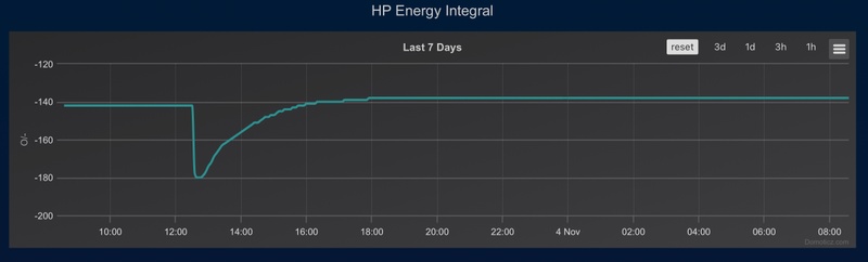

@Proim @PeterJones Long shot hoor, maar de 'telling' van de graadminuten. Worden die ergens bijgehouden? (kan ik die zien?)
  • Franciesco
  • Laatst online: 22:07
Franciesco
@paQ hmu —> EnergyIntegral
  • paQ
paQ
OK. En "-63" zou dan bijv betekenen, nog 63 min van de 100 te gaan?
  • Franciesco
Franciesco
@paQ inderdaad, -63 betekent nog 63 te gaan totdat de WP (tijdelijk) stopt. De negatieve beginwaarde is afhankelijk van de instelling en de dan geldende situatie. Voorbeeld van gisteren bij mij waarbij de WP rond 12:30 aangegaan is en rond 18hr weer uit. In dit geval was dat overigens een handmatige actie: vanwege de grote verschillen in dag- en nachtemperatuur heb ik via ruimtecompensatie op actief geforceerd een run gemaakt om de koude avond en nacht te kunnen overbruggen.

Ik begrijp nog steeds niet helemaal naar welke waarde ik kijk bij die integral eerlijk gezegd.
Welke grootheid moet er sowieso aan gegeven worden?
  • Proim
paQ schreef op maandag 4 november 2024 @ 09:54:
thanks.
De eenheid is graadminuten als ik mij niet vergis. Ik snap hem overigens ook nog niet helemaal, maar in het algemene Vaillant WP topic stond laatste wel een goeie uitleg die ik eens moet terugzoeken.

@paQ in de handleiding van de VWZ AI heet het energiebalansregeling. Hoofstuk 3.6. Hij begint standaard op -60 en meet het verschil tussen gevraagde en daadwerkelijke aanvoertemperatuur, en dit verschil wordt elke minuut van de -60 afgehaald tot ie op 0 staat. Komt er op neer dat de gevraagde aanvoertemperatuur dus onder het minimum vermogen (= daadwerkelijke aanvoertemperatuur) ligt.
  • paQ
paQ
Kabouter schreef op maandag 4 november 2024 @ 12:37:
Hij ging vannacht naar -180, en momenteel -115.
Maar het aftellen begint zodra flow > target is?
Merk trouwens dat de Pulse Width Modulation van de ebus adapter ook nog wel een dingetje is.
Heb de PWM nu op 110 staan, en dat lijkt al beter te gaan dan PWM 130.

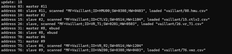

Hallo allemaal,
na enige tijd hier te lurken heb ik toch eens besloten mij hieraan te gaan wagen.
nu vooral omdat onze nieuwbouw klaar is en we de vloerverwarming (met geothermische boring) vooral zou willen aansturen op onze opwekking. (en eventueel het boilervat van 300L als thermische batterij gebruiken)
Nu heb ik mijn ebusd "draaiende" na heel wat gevloek.
Nu heb ik de goed gebruikte repo van JonesPD hier al gevonden (en godzijdank) dat scheelde wat frustratie voor de VWZ00 te kunnen vinden.
Nu heb ik enkel nog de VR_92 waar ik geen csv van kan vinden. (hoe zou ik hiervoor het beste zelf 1 kunnen aanmaken?)
onze installatie is als volgt : flexocompact VWF 88/, buffervat buffervat vp rw 45/2 B (300L) , een VRC720, 2x vr 92 en een VR71.
van een aantal zaken vind de docker image met de scan wel een csv, maar van een aantal weer niet
Afbeeldingslocatie: https://tweakers.net/i/5IIeVrfweJYtmmBTHr9f3obyG_4=/800x/filters:strip_exif()/f/image/dMxbd9eMesI34t2osWBRBQBz.png?f=fotoalbum_large
ofwel lees ik erover weg hoe ik zelf een csv het beste kan maken..
Hebben jullie ook dat er nog een heel aantal sensoren (na +- een uur de container draaiende te hebben) op unknown blijft staan?
[ Voor 12% gewijzigd door Skyllaer op 05-11-2024 18:06 . Reden: plaatje toevoegen ipv imgur link ]
SE10K-RWS , 20x 400WP , 15kwh batterij

  • Laatst online: 10-12-2024
Dag,
Ik ben nieuw met ebus.
Ik heb al een tijdje de VR33 Opentherm module in mijn EcotecPlus steken. Volgens de manual diende ik in mijn EcotecPlus ketel de beide witte klemmmen “24V DC RT” kort te sluiten. Hiermee was alles OK want ik regel al een tijdje mijn verwarming via Opentherm.
Maar de info, die ik via Opentherm van mijn Vaillant ketel krijg, vond ik te gelimiteerd.
Daarom heb ik de e ebusd adapter van John aangeschaft.
Ik heb deze adapter aangesloten op de roze klemmen “BUS +/-“ van mijn EcotecPlus
In de “Easi Web interface” krijg ik te lezen dat de adapter NIET verbonden is met de Vaillant.
Op de EbusD adapter kan ik ook geen enkele DC spanning meten. Ook niet op de EBUS+- klemmen op de main PCB van mijn Vaillant.
Mijn vraag: op welke klemmen vqan de EcotecPlus moet ik de EbusD adapter van John aansluiten. Misschien op de “24VDC RT” klemmen? (Ik diende die kort te sluiten voor de VR33 Opentherm module”.
Afbeeldingslocatie: https://tweakers.net/i/r2w0zidufJDWuKaPWQDrECrarU4=/fit-in/4920x3264/filters:max_bytes(3145728):no_upscale():strip_icc():strip_exif()/f/image/Lre8KXLjQxRglzI6G568cgju.jpg?f=user_large
  • Proton_
Proton_
Team Welles
De ebus klemmen zouden standaard een meetbare spanning moeten geven.
Volgens deze manual https://www.vaillant.nl/d...0020282267-06-2696223.pdf pagina 20 moet die brug er ook zitten als je een ebus thermostaat hebt, dus dat zal het niet zijn. Defecte PCB of kortsluiting ergens? Meet je ook geen spanning als er niets op aangesloten zit?
Ketel even power cyclen?

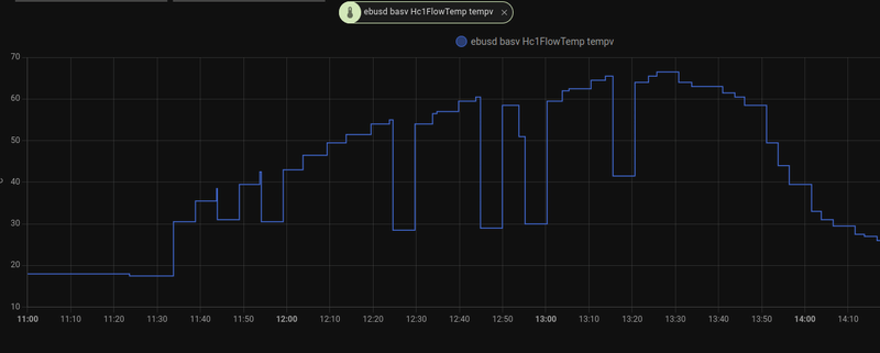

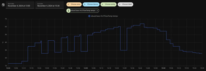

  • maarten_NL

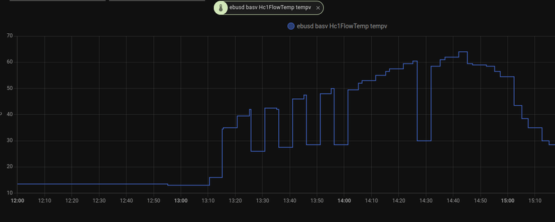

Ik heb zoals ik in het Vaillant WP topic al een keer heb gepost vreemd gedrag tijdens een SWW run. Ik heb het een aantal weken geleden nog eens zonder de ebusd adapter aan de ebus getest en toen _leek_ het niet voor te komen dus ik heb Vaillant laten komen om het te onderzoeken.
Het gedrag is alsvolgt:
SWW run start, warmtepomp start op, pomp gaat lopen, 3 wegklep wordt bekrachtigd en gaat naar SWW stand
Na x minuten gaat de bekrachtiging van de AUF pin (SWW circuit) naar ZU pin (rust, CV stand)
De warmtepomp gaat gewoon door waar die mee bezig was en pompt dus warm water het CV systeem in, terwijl er op het display of status van de WP niks is veranderd, nog steeds SWW run.
Na 1-2 minuten komt de bekrachtiging terug op AUF en gaat de boilerlading verder alsof er niks aan de hand is.
Het gedrag herhaalt zich vaak meerdere keren achter elkaar, om vervolgens even weg te blijven en dan nog 1-2x later in de run te herhalen.
Afbeeldingslocatie: https://tweakers.net/i/T5AO1eo4dzWPAwsUEJhpIogUfAM=/800x/filters:strip_exif()/f/image/ntQASJ3BUBsf767LLJIWfVfz.png?f=fotoalbum_large
Afbeeldingslocatie: https://tweakers.net/i/8TFmuYbbuhLLvSD-N7GCxH52Rk4=/800x/filters:strip_exif()/f/image/xmOh083XVfrM2miB6Kyp8pxK.png?f=fotoalbum_large
In het Vaillant topic kwam ik niet tot een verklaring dus ik heb via Warmteservice een Vaillant bezoek gepland.
De Vaillant monteur heb ik het gedrag laten zien, SWW run gestart en jawel hoor, na x minuten gaat de klep naar CV en vervolgens weer terug. Hij heeft de VWZ AI print vervangen, met Vaillant collegas gesproken en die herkende het ook niet. Hij kwam met het verhaal dat hij die ebus adapters vaker zag en daar niet echt de oorzaak ging zoeken (ook omdat ik het een tijd geleden ook had getest) we hebben de enbus adapter er toch afgehaald, 15 min later kwam het symptoom nog niet terug, we prikte bij wijze van test de adapter terug en warmepel, de 3wegklep ging terug naar CV :? En nu bleef de 3wegklep ook op CV stand tot we de WVZ AI een reset gaven.
De SWW run was toen op zijn einde dus we hebben het niet nog een keer kunnen testen. Vrijdag ga ik de legionella run nog wel een keer met de ebus er af testen om te kijken of het gedrag nu wel wegblijft.
Het moment van inprikken van de ebusd waar de 3wegklep dus naar rust ging:
024-11-06 10:45:50.972 [bus notice] device status: transport opened
2024-11-06 10:45:50.972 [bus notice] re-opened 192.168.0.23:9999

Ik probeer een patroon te vinden in de logs van 4 nov.
Afbeeldingslocatie: https://tweakers.net/i/9pndxxRYAAhZhXaEbkvPVgqEJBE=/800x/filters:strip_exif()/f/image/Ps7AevIRxZ2ZILsfv6VKGuGu.png?f=fotoalbum_large
De HC1flowtemp zie je op:
13:26
13:36
13:46
13:56
en 14:26
Inzakken (net voor dat moment gaat de klep van SWW naar CV)
Als ik in de logs kijk zie je dat er veel 'sent poll-read' acties en vervolgens 'received poll-read' op een 10 minuten cyclus voorbij komen:
Afbeeldingslocatie: https://tweakers.net/i/SXArYlJ_fbEo517vtLVlveP90C4=/800x/filters:strip_exif()/f/image/GiQelnFsjqoppyZNdjolwYIn.png?f=fotoalbum_large
Hc1ActualFlowTempDesired bijv, DisplayedOutsideTemp en zo nog vele andere zitten op hetzelfde 10 minuten ritme.
Morgen is het legionellarun en thuiswerkdag dus ik ga met de laptop wel even in de garage zitten om de run zonder ebus adapter er aan te testen.
Als de klep dan niet gek doet dan misschien eens al die unable to parse poll-read registers er uit halen en opnieuw testen, Het is maar even gokken op wat de oorzaak is 8)7

  • EricVdb500
  • Registratie: November 2018
  • Laatst online: 03-11 15:51
---SOLVED---
Hey allen,
Ik heb https://www.elecrow.com/ebus-adapter-shield-c6.html maar ik vermoed dat deze niet werkt zoals het moet, hij vind namelijk de ebus niet.
Ik kan hem configureren (wifi instellingen), reeds de verschillende firmwares geprobeerd, maar tevergeefs.
Leds D1 (Bus RX) en D7 (Power) blijven continue branden. Power is logisch, maar Bus RX lijkt mij vreemd.
Led D5 (Bus TX) knippert enkele malen heel flauw bij het opstarten, maar daarna niets meer.
Heb hem met 50cm luidspreker kabel aan de ketel aangesloten (Vaillant ECOTEC PLUS VCW 346), en gevoed via USB.
Zou het kunnen dat deze defect is?
