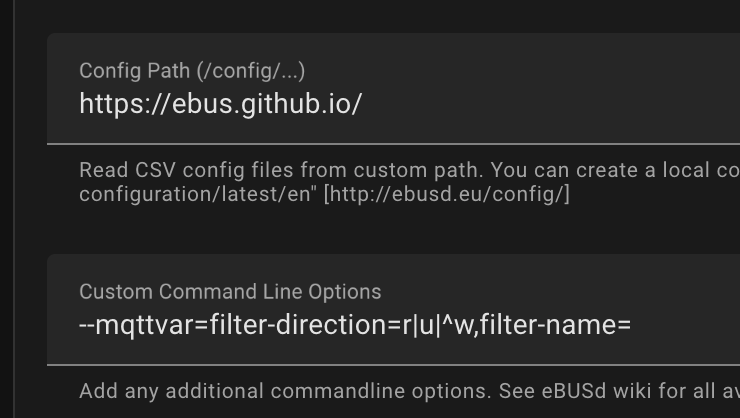

  • water_escape
  • Laatst online: 21-11 16:39
Ik zie iets geks met de EbusD.
ik krijg ineens de volgende waardes niet meer door. Zegt zelfs "This entity is no longer being provided by the mqtt integration. If the entity is no longer in use, delete it in settings."
- sensor.ebusd_hmu_rundataelectricpowerconsumption
- sensor.ebusd_hmu_rundatareturntemp
Restart lost ook niks op. Ik gebruik de standaard integratie dus geen custom csv.

water_escape schreef op maandag 4 mei 2026 @ 19:25:
Ik zag deze week nou precies ditzelfde.
Ineens werkte bepaalde automations niet meer (nu nog steeds niet vanwege die returntemp).
Voor die power consumption gebruik ik nu sensor.ebusd_hmu_currentconsumedpower
die lijkt precies hetzelfde te doen (en ik had ook het idee dat die er ook "ineens" was).
Voor sensor.ebusd_hmu_rundataflowtemp geld in mijn geval overigens hetzelfde, verbaasd me niets dat dit bij jou ook het geval zal zijn. En zo zijn er nog wel heel wat die ineens niet meer beschikbaar zin.
Hopelijk heeft iemand hier inderdaad de gouden tip wat hiermee te doen :)
De standaard integratie haalt de csv's uit git op?
Ik heb de csv's juist lokaal gezet en uitgekleed (regels ##) zodat ik alleen de data query die ik wil en bij mijn installatie ook werken en blijven werken. Wat je nu ziet is dat een update van de git repo, vervolgens jouw config om zeep helpt.

  • Question Mark
  • Laatst online: 21-11 10:50
Question Mark
Moderator SSC/WOS
F7 - Nee - Ja
dotcom87 schreef op donderdag 17 september 2026 @ 16:22:
Bedankt. Is dat pollinterval op 5 ok op ebus? Omdat de bandbreedte beperkt is...
Ik heb bij mij de pollinterval op 30 seconden staan. Veel korter heeft wat mij betreft ook geen enkele zin. Let op dat niet elke waarde "polling" ondersteund, die moet je actief gaan bevragen. Ik heb daar een automatisering voor die elke minuut een aantal entiteiten uitvraagt.
En inderdaad, welke configs gebruik je?
Begin gewoon eens met de online basisrepository. Op het moment dat je je configuratie instelt dat hij ook mag schrijven, dan zul je zien dat je wat extra opties krijgt, die misschien al bruikbaar genoeg voor je zijn. Eigenlijk gebruik ik er maar eentje écht, en dat is het instellen van de temperatuur van mijn boilervat.
Ik trigger daar een eigen legionellarun mee, en ga volgend jaar op basis van overschot van mijn zonnestroom de temperatuur instellen.

  • Question Mark
Question Mark
Moderator SSC/WOS
F7 - Nee - Ja
dotcom87 schreef op donderdag 17 september 2026 @ 16:55:
En hoe activeer je het schrijven juist als je de basisrepository gebruikt?
HOW TO: Write values from Home Assistant controls to ebusd (Idiot's guide (by an idiot))
Hat gaat om onderstaande startup option, door hier ook Write (^w) op te geven mogen ook instellingen geschreven worden.
--mqttvar=filter-direction=r|u|^w
Voor de rest heb ik een configpad opgegeven voor mijn csv-files, pollinterval (30 seconden) en dat hij bij opstarten een full scan op de bus moet doen.
MCSE NT4/2K/2K3, MCTS, MCITP, CCA, CCEA, CCEE, CCIA, CCNA, CCDA, CCNP, CCDP, VCP, CEH + zwemdiploma A & B
  • dotcom87
  • Laatst online: 21-11 13:07
Question Mark schreef op vrijdag 18 september 2026 @ 08:25:
Bedankt voor de tips. Ik heb de eBUSd add-on nu opgestart met volgende config
YAML:
seed_mqtt_cfg: true
commandline_options:
  - --configpath=/config/ebusd-configuration/ebusd-2.1.x/en
  - --mqttchanges
  - --mqttvar=filter-direction=r|u|^w
  - --pollinterval=30
  - --scanconfig=full
network_device: enh:10.1.40.14:3335
Nu zie ik inderdaad in Home Assistant dat er controls beschikbaar zijn gekomen ipv alleen maar sensors.
Ik zie ook dat er een switch.ebusd_700_adaptheatcurve control is die nu uit staat.

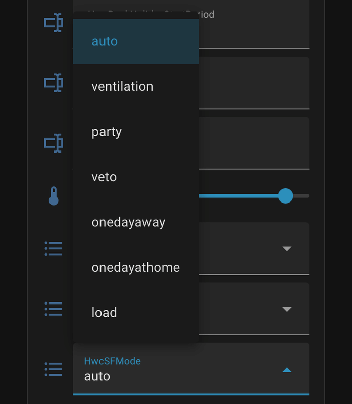

Herkenbaar, ik ben een paar weken verder met hetzelfde (ebusd → MQTT → HA). Mijn setup is anders, maar misschien helpt het.
Mijn Vaillant-setup:
- aroTHERM plus VWL 75/6 (230 V)
- VWZ AI besturingsmodule
- sensoCOMFORT VRC 720f (ebusd ziet hem als BASV3)
- uniSTOR VIH RW 300 boiler
- buffervat 50 liter, vloerverwarming
- myVAILLANT connect VR 940f
Mijn eBUSd-opties (HA-app, ebusd 26.1):
seed_mqtt_cfg: true
commandline_options:```
Over je vragen:
CSV-files: met --scanconfig zoekt ebusd zelf de juiste CSV's op basis van wat hij op de bus vindt. Handmatig kiezen is meestal niet nodig. In de log zie je per adres welk apparaat hij herkent en welke file hij laadt; pas als er bij een apparaat geen config gevonden wordt, wordt het interessant. Ik gebruik --configpath=https://ebus.github.io/next/ voor de nieuwste definities; bij mijn VRC 720f kwamen daarmee meer waarden door.
Zorg dat je ook schrijfbare waarden binnenkrijgt. Zonder --mqttvar=filter-direction=r|u|^w kreeg ik alleen meetwaarden en geen number/`select`-entities (setpoints, modi), en dan kun je niets sturen.
`--mqttchanges`: dan publiceert ebusd alleen bij een wijziging. Let op: MQTT bewaart die berichten niet, dus na een herstart van HA (of het herladen van MQTT) staan entities op "onbekend" tot de waarde verandert. Bij een modus of setpoint kan dat lang duren. Je kunt ebusd vragen een waarde direct opnieuw te sturen met een lege publish op ebusd/<circuit>/<naam>/get.
Ik doe dat automatisch na elke herstart:
YAML:
alias: ebusd - waarden opvragen na herstart
triggers:
  - trigger: homeassistant
    event: start
actions:
  - delay: {seconds: 20}   # wacht tot MQTT en ebusd verbonden zijn
  - repeat:
      for_each:
        - basv3/HwcOpMode
        - basv3/HwcTempDesired
        - basv3/Z1OpMode
        - basv3/Z1ManualTemp
      sequence:
        - action: mqtt.publish
          data:
            topic: "ebusd/{{ repeat.item }}/get"
            payload: ""
(Pas de circuitnamen aan; bij een VRC 700 is dat waarschijnlijk iets anders dan basv3.
Tip voor planning/sturing: de statuscode van de buitenunit liep bij mij tot ~10 minuten achter, omdat hij achteraan in de poll-rij zit. Met payload ?1 op ebusd/hmu/RunDataStatuscode/get krijgt hij poll-prioriteit 1 en ververst hij elke ronde. Dat geldt tot ebusd herstart, dus ik zet hem na elke herstart en elk uur opnieuw.
Succes!

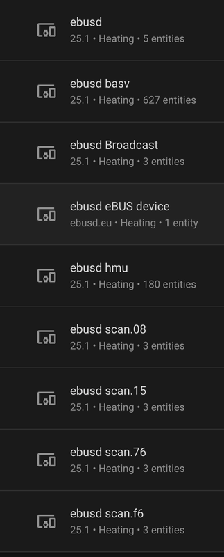

Ik heb sinds kort ook een Vaillant warmptepomp en een ebusd setup.
Hierin zitten de devices 76.vwzio, 15.ctlv3 en 08.hmux0.
Met name voor de hmux0 (de warmtepomp zelf) ben ik op zoek naar een goede CSV. Op dit moment kan ik een aantal waardes uitlezen, maar een hoop blijft op Unknown staan.
Heeft iemand daar al een goede config voor?

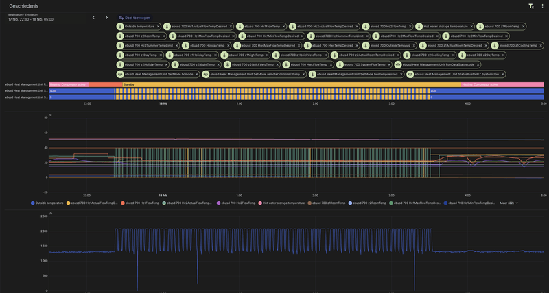

  • pc_slopert
  • Laatst online: 21-11 17:48
pc_slopert
460GRADEN Anders
@Question Mark
In het vaillant topic gaf je aan waarden van defrost uit te lezen. Waar zouden die terug te vinden zijn in e-busd data? Ik zie die omschrijvingen nog niet terugkomen bij mijn (75/6 plus).
Dit is een stukje wat in mqtt voorbij komt. Ook In HA nog niet gevonden. O ik zie nu net wel het omcirkelde deel. is dat wat ik zoek?

  • Question Mark
Question Mark
Moderator SSC/WOS
F7 - Nee - Ja
pc_slopert schreef op vrijdag 6 november 2026 @ 11:50:
@Question Mark
De entiteit die jij zoekt (statuscode) staat drie regels lager dan de geselecteerde regel in je screenshot. Daar kun je zien dat je buitenunit op het moment van het screenshot de status "standby" heeft. :)
Dát is de entiteit die de status weergeeft, en die kan dus alle attributen weergeven die ik in het andere topic gepost heb (waaronder "Deicing active" en "Frost protection" waar je naar op zoek lijkt te zijn.
Overigens, ik heb op een klein aantal entiteiten een automatisering lopen die actief om de 30 seconden de waarde of status polled. Ebus is zeker geen snelle bus, en op die manier worden de voor mij belangrijkste entiteiten toch redelijk vlot bijgewerkt.
[ Voor 14% gewijzigd door Question Mark op 06-11-2026 13:47 ]

  • pc_slopert
pc_slopert
460GRADEN Anders
Ah bedankt die andere geeft wel meer informatie. Maar is bij mij nu niet beschikbaar. Heeft denk ik met wat jij al aangeeft dan te maken met de langzame bus. Kun je evt. jouw automatisering delen of een deel zodat ik een idee heb hoe dat pollen gaat?
Voor anderen die dit zoeken:
Afbeeldingslocatie: https://tweakers.net/i/JkEqiu0jNYjNO6Fp-zxsb4e98Bw=/232x232/filters:strip_exif()/f/image/MBtNwk5R6m1AZC3j9lRkXf8Y.png?f=fotoalbum_tileAfbeeldingslocatie: https://tweakers.net/i/XkbKST_t5zpIK2WvRHtmdsg3VCY=/232x232/filters:strip_exif()/f/image/DGfvS1wjkqcX9vitfWAWZnoM.png?f=fotoalbum_tile
Enphase IQ7 | 12xPhono Solar410 | 12xJA Solar390 | HomeAssistant | Vaillant VWL 75/6 | Mijn project All electric 1950 huis: https://gathering.tweakers.net/forum/list_messages/2228262 | https://460graden.nl Warmtepomp thuis!
  • Mjier
  • Registratie: Juli 2023
  • Laatst online: 19:13
Bij automatiseringen kun je die toevoegen. Iedere minuut activeren, als je bij "doe dan" op Vaillant zoekt krijg je onderstaand schermpje.
Afbeeldingslocatie: https://tweakers.net/i/yi-5GsEZFU7dSFbNSUrzdPCnPBU=/800x/filters:strip_exif()/f/image/CjCoRz1NsQBM1YlCOwQN8ZEq.png?f=fotoalbum_large
Vaillant Arotherm plus 55/6 - Atlantic Explorer V4 200l - Solaredge 1800wp - Home Assistant - Macte voyager twin
