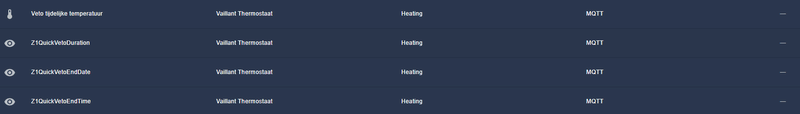

  • water_escape
  • Laatst online: 21-11 16:39
xarow schreef op woensdag 7 januari 2026 @ 08:36:
@water_escape De BASV heeft ook een z1RoomTemp. De BASV is in jou configuratie de kamerthermostaat
Daar heb ik dus al 100x totaal overheen gekeken. Maar dat is hem idd. Dank

  • HeRSteiN
  • Registratie: Juni 2017
  • Laatst online: 19-11 12:57
xarow schreef op zaterdag 20 december 2025 @ 10:40:
Ja, dit kan je op die manier doen inderdaad. Hou er wel rekening mee dat je waarschijnlijk altijd ook je woonkamer verwarmt als je een enkele kamer wilt verwarmen, tenzij je in de woonkamer ook radiatorknoppen hebt. Maar dan moet je weer oppassen dat je niet gaat stoken terwijl alle radiatoren dicht staan.
Hoe je je systeem vervolgens laat verwarmen is ook nog de vraag. Als je woonkamer de setpoint heeft gehaald zal je ketel uitgaan, dan moet je wellicht het setpoint in je woonkamer gaan verhogen om je kamers te verwarmen.
Wel, ik heb de Shield ontvangen en aangesloten op de Vaillant.
Home Assistant kan de Shield terugvinden en kan vanalle MQTT devices vinden.
Gezien ik een totale analfabeet met die materie zit ik momenteel vast.
Ik had graag mijn temperatuur geregeld in Home Assistant. Maar dit lijkt niet mogelijk te zijn?
Zijn er beginner dingen die ik nog moet instellen die ik over het hoofd heb gezien?
Alvast bedankt voor jullie tijd.

  • HeRSteiN
Question Mark schreef op donderdag 8 januari 2026 @ 15:29:
Begin eens met het schetsen van je situatie, en hoe je eea nu geconfigureerd hebt.
Bedankt voor jullie tijd.
Momenteel heb ik dus de Ebus Shield aan mijn Vaillant gekoppeld.
In Home Assistant heb ik ebusd met MQTT connectie geïnstalleerd. Ik heb na de connectie met de Shield niets meer gedaan qua configuratie. Hieronder de entiteiten opgelijst die ik in HA kan zien in MQTT
Afbeeldingslocatie: https://tweakers.net/i/U1vExYZ4Q7jN0l8ac7VDzU0J0ZA=/800x/filters:strip_exif()/f/image/JDco4sIDNYWP8vKuYkWlh48j.png?f=fotoalbum_large
De entiteit: ebusd 370 lijkt mij de Thermostaat te zijn die ik beneden aan de muur heb hangen.
Als test zou ik de thermostaat willen bedienen via Home Assistant echter weet ik niet hoe. Staat op read only?
Mijn finale idee/project is om per kamer/ruimte een slimme thermostaat te hangen waarbij ik de temperatuur per ruimte kan kiezen. Echter heb ik momenteel nog geen zigbee thermostaten in mijn bezit.
Hopelijk brengt bovenstaande beetje idee over de momenteel geinstalleerde situatie.
Nogmaals bedankt voor jullie hulp/interesse.
  • xarow
  • Laatst online: 22:05
Probeer je config eens aan te passen zoals water_escape hem heeft. Dan geef je het commando om entities ook te kunnen schrijven als ze als schrijfbaar zijn geconfigureerd in de csv bestanden en haal je ook de filter op namen weg.

  • acolson
  • Registratie: December 2019
  • Laatst online: 20-11 09:23
Als je manueel de temperatuur aanpast wanneer je een weekplanner actief hebt. Iemand een idee welke parameter dit is in ebus?
  • Proton_
  • Laatst online: 23:21
Proton_
Team Welles
@acolson Bij mij dacht ik z1QuickVetoTemp. In nieuwere configs kan het anders zijn en bij meerdere zones ook :)
  • acolson
@Proton_ Deze had ik inderdaad al gevonden. Alleen mis ik de parameter die instaat voor hoe lang eze temperatuur geldig moet zijn. Blijkbaar zit deze onder vaillant/15.ctlv2.csv maar die wordt bij mij precies niet ingeladen:

  • Proton_
Proton_
Team Welles
Het meest waarschijnlijke is dat je geen ctlv2 hebt maar een basv3 :)
Je kunt kijken of je de csv's kan samenvoegen (backups!), hopelijk zit de data nog op hetzelfde bericht.
  • rik1984
  • Registratie: April 2023
  • Laatst online: 16-09 20:00
acolson schreef op donderdag 22 januari 2026 @ 15:37:
root@rpi5:/opt/ebusd-configuration# ebusctl info
version: ebusd 25.1.25.1
update check: OK, broadcast.csv: different version available, vaillant/08.hmu.csv: different version available, vaillant/broadcast.csv: different version available, vaillant/errors.inc: different version available, vaillant/hcmode.inc: different version available, vaillant/yield3f40.inc: different version available
device: 192.168.68.69:9999, TCP
access: *
signal: acquired
symbol rate: 45
max symbol rate: 190
min arbitration micros: 0
max arbitration micros: 1341
min symbol latency: 2
max symbol latency: 53
scan: finished
reconnects: 1
masters: 5
messages: 878
conditional: 0
poll: 0
update: 18
address 00: master #1
address 03: master #11
address 08: slave #11, scanned "MF=Vaillant;ID=HMU00;SW=0902;HW=5103", loaded "vaillant/08.hmu.csv"
address 10: master #2
address 15: slave #2, scanned "MF=Vaillant;ID=BASV3;SW=0760;HW=7304", loaded "vaillant/15.basv.csv"
address 31: master #8, ebusd
address 36: slave #8, ebusd, scanning
address 71: master #9
address 76: slave #9, scanned "MF=Vaillant;ID=VWZIO;SW=0902;HW=5103", loaded "vaillant/76.vwzio.csv"
address ec: slave, scanned "MF=Vaillant;ID=SOL00;SW=0760;HW=7304", loaded "vaillant/ec.sol.sc.csv"
Een idee waarom niet?
Ik heb de ctlv3 en kan daar ook de input number vinden voor de veto temperatuur (number.vaillant_thermostaat_z1quickvetotemp), maar de veto duration, veto end time en veto end date zijn allemaal 'sensors'. Deze zijn dus uit te lezen, maar niet te configureren. Heeft iemand dit al werkend?
Afbeeldingslocatie: https://tweakers.net/i/2HKpAQtjaGmagwY1rDYNIS1nEfw=/800x/filters:strip_exif()/f/image/OMWbDF3VB3oMytneGKIAj3r8.png?f=fotoalbum_large

acolson schreef op donderdag 22 januari 2026 @ 14:59:
In HA heb ik een knop/automation gemaakt met de volgende MQTT publishes erachter:
ebusd/ctlv0/z1SFMode/set
met payload: auto
ebusd/ctlv0/z1QuickVetoTemp/set
met payload de gewenste temperatuur
ebusd/ctlv0/z1QuickVetoDuration/set
met payload het aantal uur dat deze override actief moet zijn
dit werkt bij mij met een SensoHOME VRT380. Misschien heb je er wat aan.
  • Rijo038
  • Laatst online: 06:06
ahbart schreef op vrijdag 23 januari 2026 @ 12:43:

robertoz1982 schreef op vrijdag 23 januari 2026 @ 18:38:
met payload: auto
Top tip, deze werkt ook op min VRC720/3. Vet duration instellen met: ebusd/ctlv3/z1QuickVetoDuration/set
Heb je ook een idee hoe je de veto weer kunt annuleren. Als ik de VetoDuration op 0 zet dan gaat hij terug tot 30 minuten, maar hij schakelt hem niet helemaal uit
  • robertoz1982
  • Laatst online: 22:26
rik1984 schreef op zaterdag 24 januari 2026 @ 17:17:
Uitzetten van veto doe je met:
met payload: auto
Want die z1SFMode is als veto actief is "veto"

Daar zit wel wat overlap in, maar bijvoorbeeld de "WaterPressure" komt er niet in terug.
In de homeassistant MQTT Discovery lijst komt WaterPressure wel voor, maar die verwijst naar de Status parameter, waar die WaterPressure totaal niet in voorkomt.
Het tweede: de ketel laat op het display mooi de warmtapwaterflow zien (D.036, Warmwaterdebiet (stromingssensor), in l/min). Er zijn nog andere waarden die ik interessant vind maar deze vind ik het belangrijkst. Ik kan niet vinden of de ebus dit getal ook meeneemt.
Hoe kan ik hierachter komen?

rik_1984 schreef op dinsdag 17 februari 2026 @ 19:21:
Ik had hetzelfde probleem, dit was de oplossing
Ha, geweldig, dankjewel! Alles staat er nu in, inderdaad!
Zijn er nog trucs om de polling rate van bepaalde parameters te verhogen?
En, zoiets als de heetwaterflow, verschijnen die zaken dan wel op het display van de ketel maar niet op de ebus?

EbusdD is geupdate. Maar nu krijg ik geen waardes meer van basv . Zoals de mogelijkheid van de flow of de hwc temp. Staat op unavailable.
Afbeeldingslocatie: https://tweakers.net/i/K9QeocXK9T3E6avumuENPa8qLx0=/800x/filters:strip_exif()/f/image/RASrFRR0ddJMHMGgsnOzfLot.png?f=fotoalbum_large
Water-Escape
  • helpme
  • Laatst online: 20:53
water_escape schreef op vrijdag 20 maart 2026 @ 11:21:
Ik had hetzelfde probleem en ik moest ens: toevoegen, zie https://github.com/john30/ebusd/issues/1240
Tevens zijn mijn namen in HA aangepast, dus ik moest mijn dashboards en automations aanpassen...
Misschien dat jij hetzelfde ervaart.
  • water_escape
Die had ik goed gezet. Ik heb alles uninstalled en opnieuw installed en toen werd alles weer wakker.
Water-Escape

https://community.home-as...n-ebusd-add-on/344852/485
bij mij is ook alles op unavailable komen te staan. Het lijkt inderdaad gelinkt met de update.
Helaas nog geen tijd gehad om e.e.a. uit te pluizen, maar het lijkt er sterkt op dat (in mijn geval dan toch) de "verwijzingstabel" die de opgehaalde telegrammen "vertaalt" naar waardes in een dashboardje is zoekgeraakt.
Er is ook wat informatie te vinden hier via de documentatie, ik kan er online even snel niet bij, maar screenshot had ik toevallig wel:
Afbeeldingslocatie: https://tweakers.net/i/b7Ycth0fYfs7EQnVoRjGInHOdQM=/232x232/filters:strip_exif()/f/image/QTovdU7HUBmsHiCTYUmvjlX9.png?f=fotoalbum_tile
