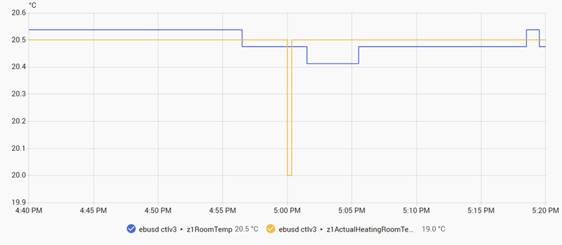

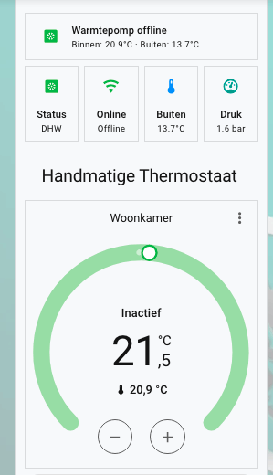

Ik heb wat uitdagingen met mijn installatie:
- Vaillant VWL 75/6 Monoblock
- VWZ AI (+)
- VRC 720/3
- VRC - DCF 9535
- 2x VR10 voelers
- ebusd Adapter Stick C6 (met USB-c gevoed, WiFi verbonden)
ebusd info:
24
25
26
27
-ebusd:/# ebusctl info
version: ebusd 26.1.26.1
device: 192.168.2.3:9999, TCP, enhanced, firmware 1.1[631e].1[631e]
access: *
signal: acquired
symbol rate: 60
max symbol rate: 201
min arbitration micros: 1
max arbitration micros: 398
min symbol latency: 0
max symbol latency: 50
scan: finished
reconnects: 3
masters: 5
messages: 682
conditional: 0
poll: 278
update: 29
address 00: master #1
address 03: master #11
address 08: slave #11, scanned "MF=Vaillant;ID=HMU00;SW=0905;HW=5103", loaded "vaillant/08.hmu.csv"
address 10: master #2
address 15: slave #2, scanned "MF=Vaillant;ID=CTLV3;SW=0808;HW=8004", loaded "vaillant/15.ctlv3.csv"
address 31: master #8, ebusd
address 36: slave #8, ebusd
address 71: master #9
address 76: slave #9, scanned "MF=Vaillant;ID=VWZIO;SW=0202;HW=0103", loaded "vaillant/76.vwzio.csv"
Uitlezen via MQTT gaat prima, ik krijg waardes te zien in Home Assistant, alleen de thermostaat en doeltemperatuur SWW veranderen via Home Assistant wil niet of is zeer tijdelijk (2min).
Ik zou hem graag software-matig SG Ready maken, of met een relais maar dan moet ik wel waardes in het register blijvend kunnen veranderen.
Mijn climate entiteit ziet er zo uit:
24
25
26
climate:
  - name: "Woonkamer Thermostaat"
    unique_id: "ebusd_woonkamer_thermostat"
    current_temperature_topic: "ebusd/ctlv3/Z1RoomTemp"
    current_temperature_template: "{{ value_json.value.value | round(1) }}"
    # We kijken naar de ActualDesired voor de status in de grafiek
    temperature_state_topic: "ebusd/ctlv3/Z1ActualRoomTempDesired"
    temperature_state_template: "{{ value_json.value.value }}"
    temperature_command_topic: "ebusd/ctlv3/Z1QuickVetoTemp/set"
    mode_state_topic: "ebusd/ctlv3/Z1OpMode"
    mode_state_template: >
      {% set map = {'auto': 'auto', 'manual': 'heat', 'off': 'off', 'summer': 'off', 'cool': 'cool'} %}
      {{ map[value_json.opmode.value] if value_json.opmode is defined else 'auto' }}
    mode_command_topic: "ebusd/ctlv3/Z1OpMode/set"
    modes:
      - "auto"
      - "heat"
      - "off"
      - "cool"
    min_temp: 15
    max_temp: 30
    temp_step: 0.5
Ook als ik tijdelijk de Veto aanpas, wordt ie in de VRC720/3 niet aangepast
number:
  - name: "Tijdelijke Temperatuur (Veto)"
    unique_id: "ebusd_ctlv3_z1_quick_veto_temp" # Altijd een unique_id toevoegen!
    state_topic: "ebusd/ctlv3/Z1QuickVetoTemp"
    value_template: >
      {% if value_json is defined and value_json.value is defined %}
      {% else %}
        {{ value }}
      {% endif %}
    min: 15
    max: 25
    step: 0.5
    unit_of_measurement: "°C"
    mode: box
Mijn doeltemperatuur voor SWW ziet er zo uit:
number:
  - name: "Instellen Warm Water Temperatuur"
    unique_id: "ebusd_set_hwc_temp"
    state_topic: "ebusd/ctlv3/HwcTempDesired"
    command_topic: "ebusd/ctlv3/HwcTempDesired/set"
    value_template: >
      {% else %}
        {{ value }}
      {% endif %}
    min: 35
    max: 65
    step: 1
    mode: box
Het lijkt alsof er een planning actief is in de VRC720, maar die heb ik (nog) niet ingesteld
Waar sla ik de plank mis?
  • xarow
  • Laatst online: 22:05
@Turk Heb je wel je schrijfrechten goed staan? Wordt de weggeschreven waarde ook zichtbaar op je thermostaat voordat die weer terug gaat?
Aangezien je waardes na een korte tijd weer terug gaan lijkt het er namelijk op dat je wel iets probeert te schrijven, maar dat je dit in je mqtt config niet hebt geactiveerd.

  • Turk
  • Laatst online: 10-11 12:11
xarow schreef op donderdag 2 april 2026 @ 09:28:
De waardes werden wel weggeschreven en weer teruggezet (van de boiler niet meer, terwijl ik daar niks aan heb veranderd), de thermostaat schreef weg naar
en dat moest
ebusd/ctlv3/Z1DayTemp/set
zijn.
Ik heb in de thermostaat verder geen planning staan dus neem ik aan dat hij altijd op "Day" blijft. Hiermee kan ik in Home Assistant dan de nachtverlaging regelen.

  • xarow
Turk schreef op donderdag 2 april 2026 @ 11:31:
en dat moest
zijn.
Als je de waardes werkelijk op je thermostaat ziet wijzigen zou er toch iets niet goed staan in de thermostaat.
Anders stap voor stap de communicatie monitoren, dus checken of er mqtt berichten worden gestuurd en/of dat je in de rauwe ebusd log kan zien wat je temperatuur schakelt.

Ik draai al enige eBUSd in Home Assistant. Loopt meestal goed, maar nu heb ik sinds ongeveer 4u in de nacht geen enkele uitlezing meer. Ik ben terug gaan kijken in de logs en het lijkt op dit punt fout te gaan: https://imgur.com/a/a4m792G. Eerst worden er gewoon nog waardes uitgelezen en dan plots "[bus error] signal lost". Ik heb reeds de power supply even losgekoppeld voor ongeveer 20 seconden, maar dat lijkt niets te hebben opgelost. Zie hieronder de laatste logs.
Ik was gewoon aan het slapen op dat moment dus zelf heb ik niets veranderd aan instellingen of wat dan ook... Iemand die mij kan helpen dit te troubleshooten?

2026-06-29 10:45:05.269 [device error] transport closed
2026-06-29 10:45:05.269 [bus error] unable to open 192.168.0.18:3335: ERR: generic I/O error
2026-06-29 10:45:05.269 [bus notice] device invalid
2026-06-29 10:45:13.332 [device error] transport closed
2026-06-29 10:45:13.332 [bus error] unable to open 192.168.0.18:3335: ERR: generic I/O error
2026-06-29 10:45:13.332 [bus notice] device invalid
2026-06-29 10:45:21.397 [device error] transport closed
2026-06-29 10:45:21.397 [bus error] unable to open 192.168.0.18:3335: ERR: generic I/O error
2026-06-29 10:45:21.397 [bus notice] device invalid
2026-06-29 10:45:29.462 [device error] transport closed
2026-06-29 10:45:29.462 [bus error] unable to open 192.168.0.18:3335: ERR: generic I/O error
2026-06-29 10:45:29.462 [bus notice] device invalid
2026-06-29 10:45:37.537 [device error] transport closed
2026-06-29 10:45:37.537 [bus error] unable to open 192.168.0.18:3335: ERR: generic I/O error
2026-06-29 10:45:37.537 [bus notice] device invalid
2026-06-29 10:45:45.652 [device error] transport closed
2026-06-29 10:45:45.653 [bus error] unable to open 192.168.0.18:3335: ERR: generic I/O error
2026-06-29 10:45:45.653 [bus notice] device invalid
2026-06-29 10:45:53.717 [device error] transport closed
2026-06-29 10:45:53.717 [bus error] unable to open 192.168.0.18:3335: ERR: generic I/O error
2026-06-29 10:45:53.717 [bus notice] device invalid
2026-06-29 10:46:01.088 [mqtt error] read message ctlv2 Hc2Status not found
2026-06-29 10:46:01.097 [mqtt error] read message ctlv2 z1roomtemp not found
2026-06-29 10:46:01.111 [mqtt error] read message hmu flowtempdesired not found
2026-06-29 10:46:01.139 [mqtt error] read message hmu currentyieldpower not found
2026-06-29 10:46:01.231 [mqtt error] read message ctlv2 z2roomtemp not found
2026-06-29 10:46:01.311 [mqtt error] read message ctlv2 Hc2flowtemp not found
2026-06-29 10:46:01.312 [mqtt error] read message hmu energyintegral not found
2026-06-29 10:46:01.356 [mqtt error] read message ctlv2 Hc2ActualFlowTempDesired not found
2026-06-29 10:46:01.363 [mqtt error] read message hmu currentconsumedpower not found
2026-06-29 10:46:01.395 [mqtt error] read message hmu YieldHcDay not found
2026-06-29 10:46:01.464 [mqtt error] read message ctlv2 hwcstoragetemp not found
2026-06-29 10:46:01.471 [mqtt error] read message ctlv2 Hc1ActualFlowTempDesired not found

  • xarow
Zit je adapter nog op wifi? Ik heb ook wel eens gehad dat die midden in de nacht opeens zn wifi verliest en dan weer met zn eigen AP online komt. Opnieuw wifi instellen en het werkt weer
  • Proim
  • Laatst online: 24-09 11:30
xarow schreef op maandag 29 juni 2026 @ 17:22:
Daar lijkt mogelijks iets mee aan de hand ja. Ik heb wel gewoon toegang tot http://esp-ebus.local/config en heb daar SSID en wifi wachtwoord opnieuw ingesteld, maar geen verschil. Het standaard access point van de adapter zie ik wel niet meer verschijnen. Filmpje van de adapter in actie: https://imgur.com/a/xk20Y82
Ik zal maar eens iets posten op de GitHub erover.

  • freakaleek
  • Laatst online: 20:12
Met de winter in aantocht probeer ik het setpoint van de thermostaat digitaal aan te sturen, om zo bijvoorbeeld nachtverlaging te automatiseren.
Mijn thermostaat staat op manueel. Echter lukt het me niet om "sticky" waardes te schrijven.
Welke variabele gebruiken jullie om de kamertemperatuur in te stellen?
Vandaag via een automation de waarde 20C naar z1ActualHeatingRoomTempDesired geschreven, maar werd deze automatisch overschreven naar de originele waarde van 20.5 (eerder ingesteld op de thermostaat)
Iemand tips?
Hier een plaatje:Afbeeldingslocatie: https://tweakers.net/i/XxzuOoxLsybLFqLokmlnrH2j4QE=/800x/filters:strip_exif()/f/image/iUP9FpgPw883L2qT5olJv6Nb.png?f=fotoalbum_large

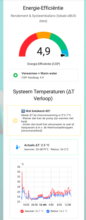

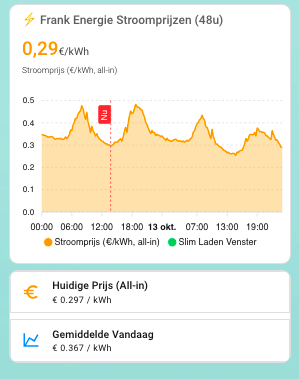

Zo, de zomer is nagenoeg voorbij en de warmtepomp kan voorzichtig zijn eerste start weer maken. Tijd om mijn hele Home Assistant setup te testen voor de herfst/winter echt los barst.
Doel van de setup was om mijn Arotherm Plus zo flexibel mogelijk te gebruiken in combinatie met een dynamisch energie contract (Frank in ons geval). Deze post gaat alleen over de warmtepomp maar de totale setup heeft o.a. betrekking om mijn EV (dynamische laadsnelheid aanpassing op basis van beschikbare zonnestroom incl. tellingen om bij te houden hoeveel procent gratis mijn auto is ingegaan), Zonnepanelen (dynamische afschaling van de zonnepanelen op basis van opbrengst en verbruik, dit om terug lever komsten te vermijden), Thuis accu en alles is met elkaar verweven.
E.e.a. samengesteld door gerichte vragen aan ClaudeAI
E.e.a. draaiend op een HomeAssistant green met een middels modbus gekoppelde Growatt omvormer en eBUSD gekoppelde warmtepomp naast de HACS myVaillant integratie.
Afbeeldingslocatie: https://tweakers.net/i/FcW5Kl1pWWvssYXNwj8zX78Ih0E=/fit-in/4000x4000/filters:no_upscale():strip_exif()/f/image/N0Ekq9oDkOIwmQfCYzbw9hWh.png?f=user_large
Afbeelding 1.

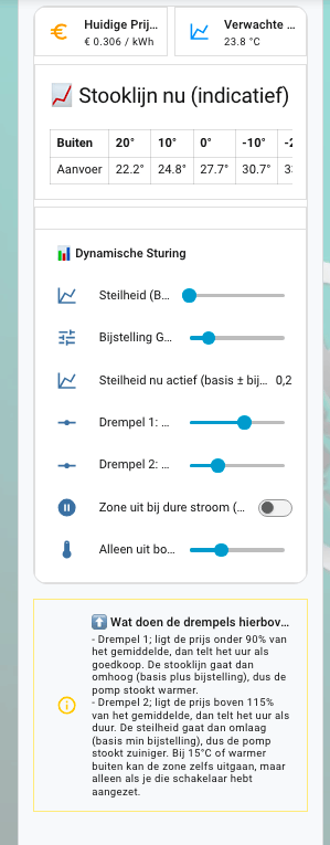

- bij "klimaat sturing" kan gekozen worden tussen
  • UIT (sensoCOMFORT leidend), alle regelingen gaan uit en allen moet weer via de normale thermostaat, fungeert als Back-Up als iets toch niet goed werkt.
  • ANALOOG (vaste tijdsblokken), gemaakt voor het geval we toch een vast energie contract zouden willen.
  • Dynamisch, e.e.a. werkt samen met de HACS integratie van Frank Energie i.v.m. de prijzen
  • Handmatig, is overbodig maar die moet ik er nog uit halen.
- In aanloop op een stroompiek zal mijn automatisering automatisch de stooklijn met 0,1 verhogen om extra warmte in de buffer (beton van de vloer) te brengen.
- Tijdens de stroompiek zal de stooklijn juist met 0,1 verlaagd worden
- Bij dure Frank stroom maar wel voldoende zon, gaat de stooklijn wederom 0,1 omhoog
Afbeeldingslocatie: https://tweakers.net/i/87LL3pvbQd3xoOajnzOqfBRJ4kQ=/fit-in/4000x4000/filters:no_upscale():strip_exif()/f/image/Q0Mvv0K85viTnxpKa3AUwT3G.png?f=user_large
Afbeelding 2.

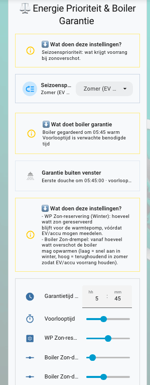

- Seizoensprioriteit
  • Zomer (EV & Accu) krijgen voorrang
  • Winter (Warmtepomp) krijgt voorrang
  • Afbeeldingslocatie: https://tweakers.net/i/AjlkvsFPTT2_tWfj_ENi07S9nfI=/fit-in/4000x4000/filters:no_upscale():strip_exif()/f/image/osBwR5VfqgaPHuKkaC778MOg.png?f=user_large
- Afbeelding 3.
  • Basis bediening, spreekt voor zich

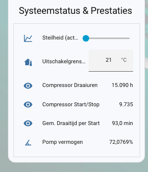

Afbeeldingslocatie: https://tweakers.net/i/EAVtV2HrNkMysUepJQ8_Vo7RTQc=/fit-in/4000x4000/filters:no_upscale():strip_exif()/f/image/tppxvKyulQAf07dKjdpqv23c.png?f=user_large
Afbeelding 4.
- Hier is de correctie op de stooklijn aan te passen (die bij afbeelding 1 vermeld werd)

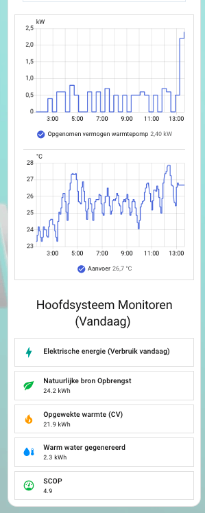

Afbeeldingslocatie: https://tweakers.net/i/8BCc88RGQREubAPnw4YEzoIqHFI=/fit-in/4000x4000/filters:no_upscale():strip_exif()/f/image/uQoYhEfuAAWoFhvTH8ceWRLt.png?f=user_large
- M'n delta T ligt nog heel dicht bij elkaar en hij stuitert flink omdat hij nu nog z'n vermogen niet goed kwijt kan, temperaturen zijn nog te mild.
Afbeelding 6.
Afbeeldingslocatie: https://tweakers.net/i/45vYI82kkRTPztOFS2Km2sQ8KsI=/fit-in/4000x4000/filters:no_upscale():strip_exif()/f/image/14qe7xB7muCbDrcBR0kvIyFz.png?f=user_large
Tot nu toe lijkt alles goed te werken. Dynamisch schakeling volgt het prijsverloop van Frank maar alles is handmatig aan te passen.
Afbeeldingslocatie: https://tweakers.net/i/OlSMJkd09r-T0EbqD_IpBlYtpOc=/fit-in/4000x4000/filters:no_upscale():strip_exif()/f/image/CvytUWA36XvsOy2Z2LF8U2eu.png?f=user_large

            state: Dynamisch Energieprijzen
          - condition: not
            conditions:
              - condition: state
                entity_id: input_select.warmtepomp_sturing_modus
                state: Handmatig
          - condition: template
            value_template: >-
              {{ (now() -
              states.climate.**********_zone_1_circuit_0_climate.last_changed).total_seconds()
              > 1800 }}
        sequence:
          - variables:
              actuele_prijs: >-
                states('sensor.frank_energie_stroomprijzen_huidige_elektriciteitsprijs_all_in')
                | float(0) }}
              gemiddelde_prijs: >-
                states('sensor.frank_energie_stroomprijzen_gemiddelde_elektriciteitsprijs_alle_uren_all_in')
                | float(0) }}
              volgend_uur_prijs: >-
                states('sensor.frank_energie_stroomprijzen_elektriciteitsprijs_volgend_uur_all_in')
                | float(0) }}
              grens_goedkoop: >-
                {{ gemiddelde_prijs *
                (states('input_number.warmtepomp_sturing_goedkoop_drempel') |
                float(90) / 100) }}
              grens_duur: >-
                (states('input_number.warmtepomp_sturing_duur_drempel') |
                float(115) / 100) }}
              steilheid_basis: >-
                {{ states('input_number.warmtepomp_steilheid_basis') |
                float(0.4) }}
              aanpassing: >-
                {{ states('input_number.warmtepomp_steilheid_aanpassing') |
                float(0.1) }}
              buiten: >-
                {{ states('sensor.**********_outdoor_temperature') |
                float(10) }}
              mild_weer: >-
                {{ buiten >
                states('input_number.warmtepomp_uit_buitentemp_drempel') |
                float(15) and
                is_state('input_boolean.warmtepomp_pomp_uit_bij_duur', 'on') }}
              zone_staat: >-
                states('climate.**********_zone_1_circuit_0_climate')
              min_aanvoer_huidig: >-
                states('number.**********_circuit_0_min_flow_temperature_setpoint')
                | float(22) }}
              drempel_buiten: >-
                states('number.**********_circuit_0_heat_demand_limited_by_outside_temperature')
                | float(21) }}
              diff_buiten: '{{ [drempel_buiten - buiten, 0] | max }}'
          - choose:
              - conditions:
                    value_template: '{{ actuele_prijs > grens_duur and mild_weer }}'
                sequence:
                  - if:
                        value_template: '{{ zone_staat != ''off'' }}'
                    then:
                      - action: script.vaillant_schrijf_commando
                        data:
                          schrijfactie: climate.set_hvac_mode
                          doel_entiteit: climate.**********_zone_1_circuit_0_climate
                          gegevens:
                            hvac_mode: 'off'
              - conditions:
                    value_template: '{{ actuele_prijs > grens_duur and not mild_weer }}'
                sequence:
                  - if:
                        value_template: '{{ zone_staat == ''off'' }}'
                    then:
                        data:
                          gegevens:
                            hvac_mode: auto
                  - variables:
                      voorgesteld: '{{ [steilheid_basis - aanpassing, 0.1] | max }}'
                      projectie: >-
                        {{ min_aanvoer_huidig + voorgesteld * (diff_buiten **
                        1.1) }}
                      finale_steilheid: |-
                        {% if projectie > 40 and diff_buiten > 0 %}
                          {{ [((40 - min_aanvoer_huidig) / (diff_buiten ** 1.1)), 0.1] | max | round(2) }}
                        {% else %}
                          {{ voorgesteld | round(2) }}
                        {% endif %}
                    data:
                      schrijfactie: number.set_value
                      doel_entiteit: number.**********_circuit_0_heating_curve
                      gegevens:
                        value: '{{ finale_steilheid }}'
              - conditions:
                    value_template: >-
                      {{ volgend_uur_prijs > grens_duur and actuele_prijs <=
                      grens_duur }}
                sequence:
                  - if:
                    then:
                        data:
                          gegevens:
                            hvac_mode: auto
                  - variables:
                      voorgesteld: '{{ [steilheid_basis + aanpassing, 1.2] | min }}'
                      projectie: >-
                        1.1) }}
                        {% else %}
                        {% endif %}
                    data:
                      gegevens:
              - conditions:
                    value_template: '{{ actuele_prijs < grens_goedkoop }}'
                sequence:
                  - if:
                    then:
                        data:
                          gegevens:
                            hvac_mode: auto
                  - variables:
                      projectie: >-
                        1.1) }}
                        {% else %}
                        {% endif %}
                    data:
                      gegevens:
            default:
              - if:
                then:
                    data:
                      gegevens:
                        hvac_mode: auto
                data:
                  doel_entiteit: number.fam_**********_circuit_0_heating_curve
                  gegevens:
                    value: '{{ steilheid_basis | round(2) }}'
      - conditions:
          - condition: state
            state: Uit (senSOCOMFORT leidend)
          - condition: not
            conditions:
              - condition: state
                state: Handmatig
        sequence:
            data:
              gegevens:
                hvac_mode: 'off'
            data:
              doel_entiteit: number.**********_circuit_0_min_flow_temperature_setpoint
              gegevens:
                value: 23
mode: single

Ik had het hier nog niet voorbij zien komen: ben er inmiddels achter dat via
ctlv3\Hc1RoomTempMod de thermostaat gewijzigd kan worden van "Uitgebreid" (expanded) naar "Inactief" (inactive)
Veel mensen switchen tussen deze twee en gebruiken inactive wanneer het structureel kouder wordt - nu hoef je niet meer in het installateursmenu om steeds aan te passen
[ Voor 199% gewijzigd door freakaleek op 17-10-2026 21:37 ]

In het vaillant topic gaf je aan waarden van defrost uit te lezen. Waar zouden die terug te vinden zijn in e-busd data? Ik zie die omschrijvingen nog niet terugkomen bij mijn (75/6 plus).
Dit is een stukje wat in mqtt voorbij komt. Ook In HA nog niet gevonden. O ik zie nu net wel het omcirkelde deel. is dat wat ik zoek?
Afbeeldingslocatie: https://tweakers.net/i/NyYsw85qFv_jnZ9ped_HVdmZdNM=/800x/filters:strip_exif()/f/image/yPMyUdkJ9VjdFOCp2jufF9mN.png?f=fotoalbum_large

pc_slopert schreef op vrijdag 6 november 2026 @ 11:50:
@Question Mark
De entiteit die jij zoekt (statuscode) staat drie regels lager dan de geselecteerde regel in je screenshot. Daar kun je zien dat je buitenunit op het moment van het screenshot de status "standby" heeft. :)
Dát is de entiteit die de status weergeeft, en die kan dus alle attributen weergeven die ik in het andere topic gepost heb (waaronder "Deicing active" en "Frost protection" waar je naar op zoek lijkt te zijn.
Overigens, ik heb op een klein aantal entiteiten een automatisering lopen die actief om de 30 seconden de waarde of status polled. Ebus is zeker geen snelle bus, en op die manier worden de voor mij belangrijkste entiteiten toch redelijk vlot bijgewerkt.
[ Voor 14% gewijzigd door Question Mark op 06-11-2026 13:47 ]

pc_slopert
460GRADEN Anders
Ah bedankt die andere geeft wel meer informatie. Maar is bij mij nu niet beschikbaar. Heeft denk ik met wat jij al aangeeft dan te maken met de langzame bus. Kun je evt. jouw automatisering delen of een deel zodat ik een idee heb hoe dat pollen gaat?
Voor anderen die dit zoeken:
