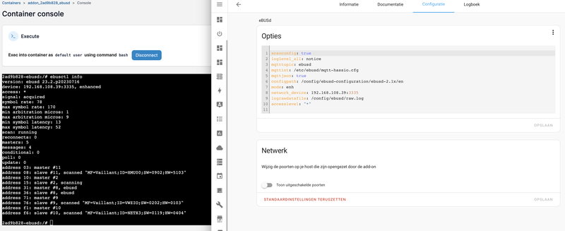

Gisteren de ebusd weer gestart, nu met alleen de broadcast _template scan csv files. Een dag gedraaid en so far so good.
Net de ebusd weer gestopt, de 76.vwz en 76.vwzio files toegevoegd. Bij het starten klaagt de ebusd over de hcmode en errors.inc files, dus die ook toegevoegd.
Na even draaien, hee ik hoor de VWZ AI klikken. ebusd gestopt en voor nu is het klikken ook gestopt.

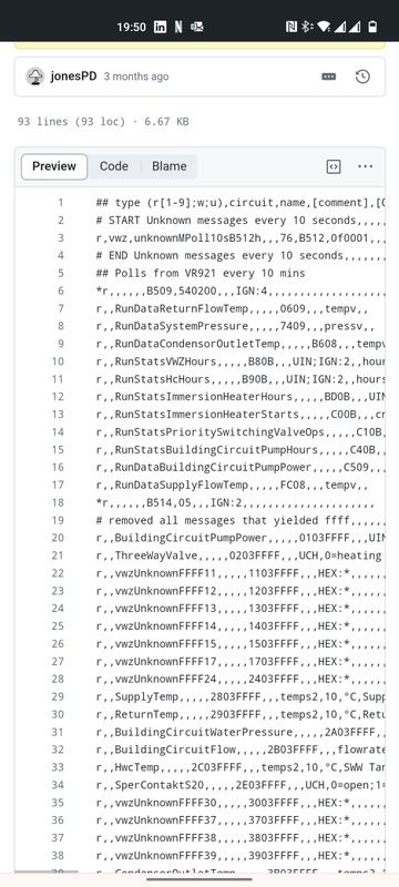

Ik heb de 76.vwzio.csv nu uitgekleed. Alle dingen er uitgehaald waar ik van weet dat mijn installatie niet heeft, bijvoorbeeld die immersion heater registers die resulteren in een bus error en ik geen interesse in heb. en tot zo ver geen [bus errors] of geklik. (kwam bij de vorige start met die file binnen 1 minuut)

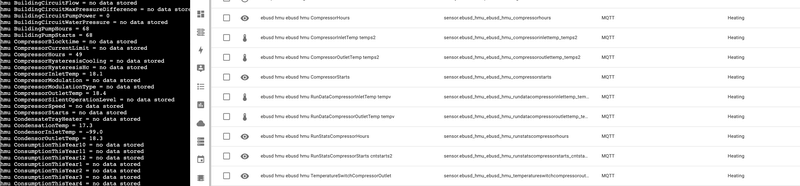

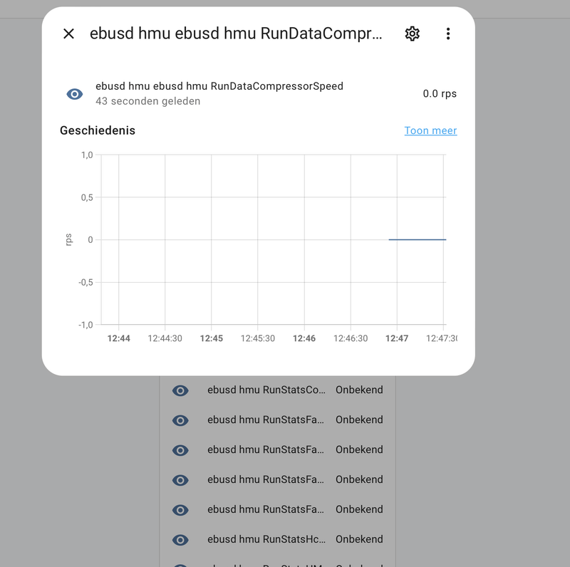

Nu komen er toh wat registers langs die volgens mij wel zouden moeten werken zoals hwctempdesired?
Gelukkig zie ik geen gek stop/start gedrag in de WP statussen of symptomen in de Ta/stroom verbruik.
Dit is ook wel vreemd: ERR: arbitration lost en [bus notice] arbitration won in invalid state ready
Zien jullie dit ook?

ben een klein stapje verder met een ebus addon repo:
Afbeeldingslocatie: https://tweakers.net/i/NpdCWSrTYX-fAS6hxU4mF2p2lhE=/800x/filters:strip_exif()/f/image/T4xoZx4nRUwr7NOxkULo23qO.png?f=fotoalbum_large
  • daxy
  • Laatst online: 09-10 15:49
paQ schreef op maandag 27 mei 2024 @ 15:31:
Haal je niet 2 dingen door elkaar nu?
De HA add-on config is 1 manier om met ebusd te "praten", mqtt de andere. De docker commando die je liet zien verteld me dat je MQTT wilt gebruiken, die zie je als het goed is ook in het screenshot hierboven.
Haal de ebusd config eens weg uit HA, herstart HA en ga naar Settings->Integraties->MQTT en kijk of en hoeveel ebusd Devices je ziet staan (ik heb er 2 of 3) en kijk eens bij allemaal 😀.
Do not argue with a fool. He will drag you down to his level and beat you with experience.

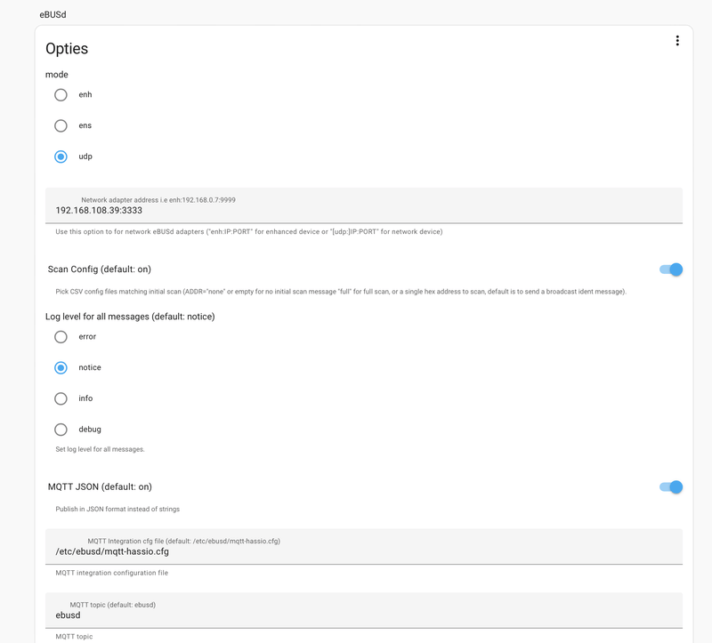

  • Broodro0ster
  • Registratie: September 2014
  • Laatst online: 19:27
Welke adapter heb je?
En waarom gebruik je UDP en niet het enhanched network protocol zoals in de config die ik stuurde?
Hier de documentatie: https://github.com/john30/ebusd/wiki
30x Jinko JKM380M-6RL3 (11.4kWp) 12x oost 90° - 18x west 270°, 45° incl. | Marstek Venus-E V2 + V3 | Vaillant Arotherm 75/5 | Zehnder ComfoAir Q450 | Tesla Model 3 Performance 2025
  • paQ
  • Laatst online: 04:38
paQ
Broodro0ster schreef op maandag 27 mei 2024 @ 17:26:
ik heb voor mijn gevoel alles al geprobeerd :'(
Dit is de adapter:
https://www.elecrow.com/e...-adapter-module-v5-2.html
Ik ga weer eens van voor af aan beginnen :|

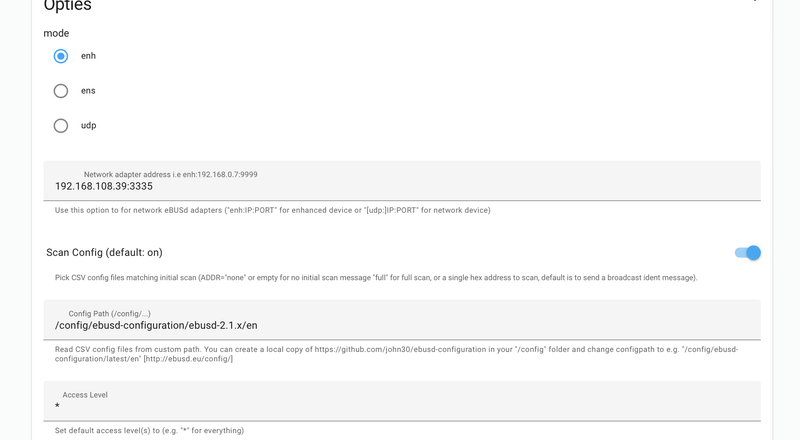

maar!
Verandering als ik 192.168.108.39:3335 (enhanced communication) ipv 3333, (read and write) gebruik
Afbeeldingslocatie: https://tweakers.net/i/dhKKoe69HQqGUycaZMFZEWp-xd4=/x800/filters:strip_exif()/f/image/NlEq1MyWayQ4nUNNGqiL7n02.png?f=fotoalbum_large
edit: @Broodro0ster
Zodra ik verwijs naar de externe csv folder, dan verdwijnen ook deze connecties hierboven weer.

OK met @Broodro0ster zijn settings, maar dan ook access level all 'aangezet' krijg ik na enkele minuten een hele trits aan hmu waarden.
Afbeeldingslocatie: https://tweakers.net/i/9i0jilbqI7pzHpaM1dJCd1b3rSc=/800x/filters:strip_exif()/f/image/CTKo5JtSHTgFggtTst76P3cS.png?f=fotoalbum_large
Ik heb geen idee of dit het is, of dat ik nog andere devices moet kunnen afvangen.
Ik zie bijv geen flowrate, defrost sensor of compressorsnelheid.

edit, sja die dingen schijnen er wel in te moeten zitten.
https://github.com/jonesP...135d642006ed9e2e1d06c0cfd

Ik word er echt krankjorem van....
De data (bijv compressorspeed) is gewoon aanwezig in de LukasGrebe addon
Afbeeldingslocatie: https://tweakers.net/i/OIu7zivRJ6kQWatu8q8dli-XUJ8=/800x/filters:strip_exif()/f/image/q0wjNdoeVLuLQprlvAWvkX7a.png?f=fotoalbum_large
Ik kan er om vragen:
2ad9b828-ebusd:/# ebusctl r -f CompressorSpeed
0.0
Ik kan er op wachten:
Afbeeldingslocatie: https://tweakers.net/i/NYoHS4ySkBar3c2btOk4mm9Vb1Y=/800x/filters:strip_exif()/f/image/FQPQ21XDgn6zoC7RCAxPWLya.png?f=fotoalbum_large
Maar hij verschijnt simpelweg niet niet in de Homeassitant addon.
(en nog meer sensoren niet overigens)
Waar komt dit nou door?
Kan ik hem desnoods handmatig forceren in MQTT?

Oh nice, Hij voegt nu iig bediening toe :)
Maar bijv RunDataCompressorSpeed en ook WaterThroughput are no where to be seen :?

Dit is de LukasGrebe addon voor HA.
Deze config:
YAML:
scanconfig: true
loglevel_all: notice
mqtttopic: ebusd
mqttint: /etc/ebusd/mqtt-hassio.cfg
mqttjson: true
mode: enh
network_device: 192.168.108.39:3335
configpath: /config/ebusd-configuration/ebusd-2.1.x/en
accesslevel: "*"
Maar ik gebruik de console in portainer om te controleren of ik handmatig ook data uit kan lezen

  • paQ
paQ
-O- alleen verdwijnen mijn wijzigingen weer zodra hij de container opnieuw start. Zo te zien nieuwe container id > weg wijzigingen :?
het bestand lokaal zetten lijkt wel weer te werken...
Wel enorm omslachtig allemaal :N
YAML:
scanconfig: true
mqtttopic: ebusd
mqttint: /config/ebusd/mqtt-hassio.cfg
mqttjson: true
mode: enh
accesslevel: "*"
[ Voor 56% gewijzigd door paQ op 01-06-2024 12:59 ]

Ik heb intussen vele online gevonden csv's geprobeerd, maar het lijtk dat ik met die van @PeterJones nog het verst kom. Maar ook dan is het huilen met de pet op.
24
25
26
update check: version 23.3 available, broadcast.csv: different version available, memory.csv: different version available, vaillant/08.hmu.csv: different version available, vaillant/broadcast.csv: different version available, vaillant/errors.inc: different version available, vaillant/general.csv: different version available
device: 192.168.108.39:3335, enhanced
signal: acquired
symbol rate: 102
max symbol rate: 250
min arbitration micros: 1
max arbitration micros: 92
min symbol latency: 7
max symbol latency: 59
scan: finished
reconnects: 0
masters: 5
messages: 824
conditional: 0
poll: 513
update: 12
address 03: master #11
address 08: slave #11, scanned "MF=Vaillant;ID=HMU00;SW=0902;HW=5103", loaded "vaillant/08.hmu.csv"
address 10: master #2
address 15: slave #2, scanned "MF=Vaillant;ID=CTLV3;SW=0709;HW=3704", loaded "vaillant/15.ctlv3.csv"
address 31: master #8, ebusd
address 36: slave #8, ebusd
address 71: master #9
address 76: slave #9, scanned "MF=Vaillant;ID=VWZIO;SW=0202;HW=0103"
address f1: master #10
address f6: slave #10, scanned "MF=Vaillant;ID=NETX3;SW=0119;HW=0404"
15.cvltv3.csv is een renamed 15.cltv2.csv
De VWZIO kan ik nergens vinden
Ondanks dat ik al veel commented heb in 08.hum.csv komt er echt een shitload aan sensoren binnen die al dan niet herkend worden.
Desondanks ook veel fails, timeouts en een hele trits aan unknown. (zal de VWZ zijn denk ik... (hoop ik?)

> ebusd --foreground --mqtthost=core-mosquitto --mqttport=1883 --mqttuser=addons --mqttpass=eiXiequu9aewah4coohaex9Phiubee4zohnooth9vae6doowai6Die1aeWo3Ahde --scanconfig --mqttjson --configpath=/config/ebusd-configuration/ebusd-2.1.x/en --mqttint=/etc/ebusd/mqtt-hassio.cfg --mqtttopic=ebusd --device=enh:192.168.30.44:3335 --log=all:notice
2024-03-26 11:52:17.391 [main notice] ebusd 23.2.p20230716 started with auto scan on device: 192.168.30.44:3335, enhanced
2024-03-26 11:52:17.464 [bus notice] device status: resetting
2024-03-26 11:52:17.464 [bus notice] bus started with own address 31/36
2024-03-26 11:52:17.470 [bus notice] device status: reset
2024-03-26 11:52:17.486 [bus notice] signal acquired
2024-03-26 11:52:17.630 [mqtt notice] connection established
2024-03-26 11:54:28.087 [main notice] update check: version 23.3 available, broadcast.csv: different version available, memory.csv: different version available
2024-03-26 11:55:08.551 [bus notice] new master 03, master count 2
2024-03-26 11:55:18.287 [bus notice] scan 08: ;Vaillant;HMU00;0308;0403
2024-03-26 11:55:18.287 [update notice] store 08 ident: done
2024-03-26 11:55:18.287 [update notice] sent scan-read scan.08  QQ=31: Vaillant;HMU00;0308;0403
2024-03-26 11:55:18.363 [main notice] read common config file vaillant/broadcast.csv
2024-03-26 11:55:18.363 [main notice] read common config file vaillant/general.csv
2024-03-26 11:55:18.364 [main notice] read common config file vaillant/scan.csv
2024-03-26 11:55:18.371 [main notice] read scan config file vaillant/08.hmu.csv for ID "hmu00", SW0308, HW0403
2024-03-26 11:55:18.373 [main notice] found messages: 229 (0 conditional on 0 conditions, 0 poll, 15 update)
2024-03-26 11:55:18.592 [update notice] sent unknown MS cmd: 3108b5090124 / 09003231323030353030
2024-03-26 11:55:18.801 [update notice] sent scan-read scan.08 id QQ=31:
2024-03-26 11:55:19.012 [update notice] sent scan-read scan.08 id QQ=31:
2024-03-26 11:55:19.212 [update notice] sent scan-read scan.08 id QQ=31: 21;20;05;0010019412;0001;005012;N1
2024-03-26 11:55:19.212 [bus notice] scan 08: ;21;20;05;0010019412;0001;005012;N1
2024-03-26 11:55:29.497 [update notice] sent poll-read hmu 4PortValveHours QQ=31: 0
2024-03-26 11:55:35.259 [update notice] sent poll-read hmu AirInletTemp QQ=31: -0.1
2024-03-26 11:55:41.228 [update error] unable to parse poll-read hmu AirIntakeTemp from 3108b51a0405ff3226 / 02ff01: ERR: invalid position
2024-03-26 11:55:46.289 [mqtt error] decode hmu AirIntakeTemp: ERR: invalid position
2024-03-26 11:55:47.241 [update notice] sent poll-read hmu BuildingCircuitPumpPower QQ=31: 255
2024-03-26 11:55:53.230 [update notice] sent poll-read hmu BuildingPumpHours QQ=31: 16376
2024-03-26 11:55:59.258 [update notice] sent poll-read hmu BuildingPumpStarts QQ=31: 3914
2024-03-26 11:56:05.256 [update notice] sent poll-read hmu CompressorHours QQ=31: 5498
2024-03-26 11:56:11.236 [update notice] sent poll-read hmu CompressorInletTemp QQ=31: 24.6
2024-03-26 11:56:17.267 [update notice] sent poll-read hmu CompressorOutletTemp QQ=31: 24.4
2024-03-26 11:56:23.246 [update notice] sent poll-read hmu CompressorStarts QQ=31: 4848
2024-03-26 11:56:29.207 [update notice] sent poll-read hmu CondensationTemp QQ=31: 11.3
2024-03-26 11:56:35.232 [update notice] sent poll-read hmu CondensorInletTemp QQ=31: -0.1
2024-03-26 11:56:41.232 [update notice] sent poll-read hmu CondensorOutletTemp QQ=31: -0.1
2024-03-26 11:56:47.264 [update notice] sent poll-read hmu CoolingHours QQ=31: 0
Dit is wat ik nu zie (mijn VRC 700 is niet aangesloten op dit moment).
Van zodra ik mijn VRC 700 terug aansluit, komt er op het display "Beperkt bedrijf / comfortbeveiliging" :|
En ook bij Systeem staat "Foutstatus: foutenlijst"
Op de warmtepomp zelf komt er:
F.685 Fout verbinding CI niet herkend
Ik had vandaag ook 2x de melding "Beperkt bedrijf / comfortbeveiliging". Na het omschakelen van de jumper op de Ebus 6.1 pcb en de voeding te voorzien met usb-C heb ik de melding niet meer gezien. Ook de communicatie error op VWZ AI is nu verdwenen.

pascalwinters schreef op vrijdag 12 juli 2024 @ 14:30:
Oh dat is wel jammer, zou die waarde graag willen hebben. Want alternatief is een kWh meter er tussen plaatsen.
Maar hoe te reverse engineeren?
Meer iets voor hier :)
Er is een hele procedure voor die ik nooit geprobeerd heb.
Het komt er op neer dat je ebusd laat luisteren terwijl de thermostaat of vwz de data opvraagt.
Een losse kWh meter vind ik sowieso een goed idee, die blijft ook doortellen bij vervanging.
