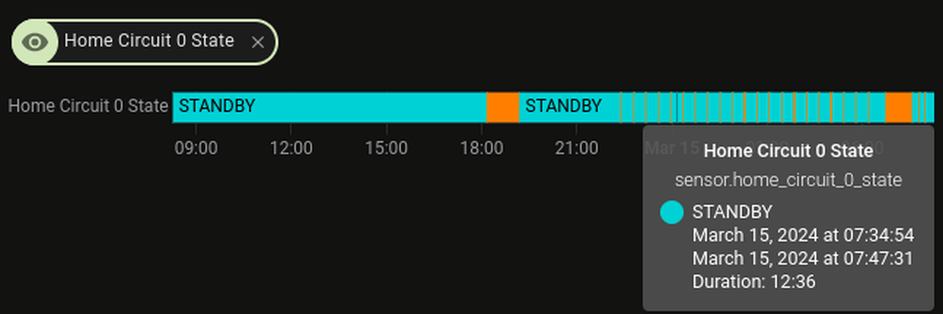

Proton_ schreef op donderdag 15 februari 2024 @ 13:44:
Even hier verder inderdaad (@monesj @NHL19 )
publish ebusd/hmu/SetMode lijkt me dat je dan zelf een SetMode bericht naar de warmtepomp stuurt in plaats van opvraagt, en zonder payload wordt alles 0. Normaal is SetMode een bericht van de VWZ naar de warmtepomp en State andersom (of naar de thermostaat, weet ik niet zeker).
Ik weet niet precies wat je wilde bereiken, maar dat moet dus anders :)
Klink logisch. Maar ik heb niets veranderd. Het is spontaan begonnen :?
Krijg je misschien automatisch van die nieuwe csv bestanden aangeboden als deze geupdate worden? En dat hier een foutje is ingeslopen oid?

Proton_ schreef op donderdag 15 februari 2024 @ 15:26:
@monesj Mogelijk, ik draai op een lokale repo maar de default is om csv's van het internet te halen en daar is vier dagen geleden een hoop gecommit:
https://github.com/john30...646f94dde1b5df308f0a295bb is relevant voor warmtepompen.
De ellende is bij 12 februari begonnen. Dus ik denk dat het hier vandaan komt idd.
Alleen hoe krijgen we dat recht?

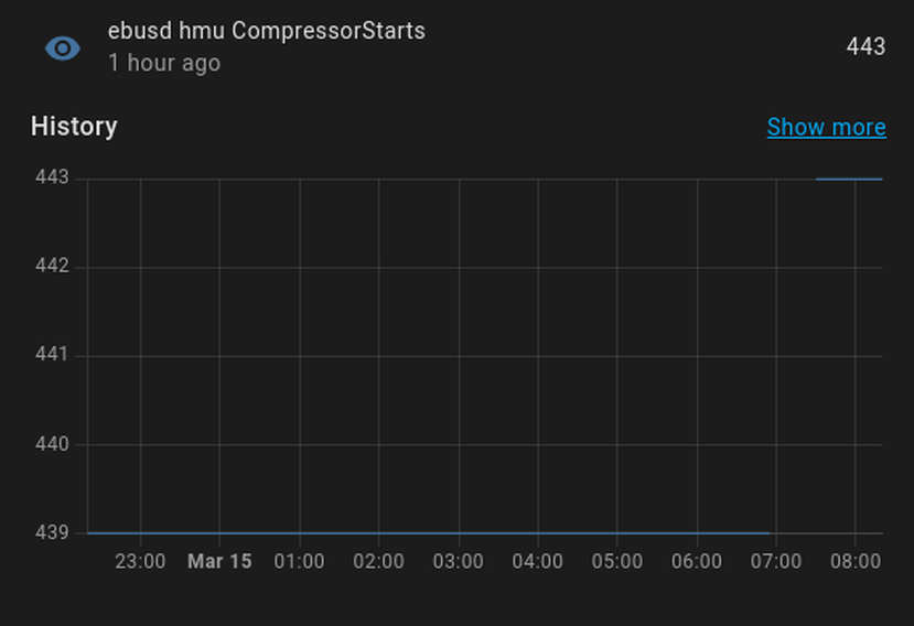

Op de HA ebusd kreeg ik last van het start/stop gedrag dus toen heb ik de ebusd daar naar read-only gezet, door het read-only zetten vallen er een hoop entiteiten af dus ik dacht het probleem te verhelpen door de ebusd op een 2e raspberry te zetten en dan vanuit daar HA via de MQTT te voeden.
Gisteren ben ik dus weer verder gegaan aan de "migratie" van ebusd van de Raspberry waar HA op draait naar een 2e raspberry. er was ook een nieuwe ebusd FW beschikbaar dus die 20240310 versie er gelijk maar op geflasht.
Na wat geconfigureer en een hele hoop regels in de csv mbt de HC2 en 3 uitgecomment een goede scan gemaakt. Het was al laat dus ik dacht laten we de entiteiten over de nacht lekker vullen dan kunnen we morgen data gaan verzamelen.
Wat ik op de Home circuit 0 state (volgens mij de pomp) zie werd ik niet zo blij van, weer elke 10-20min een status wijziging :?
Afbeeldingslocatie: https://tweakers.net/i/8KPQVp7RU0GbPoGZ67db9wS77OU=/full-fit-in/4000x4000/filters:no_upscale():fill(white):strip_exif()/f/image/wSkQIMCQ4oMZpbq91PHFdf7y.png?f=user_large
de WP heeft vannacht niet gedraaid wat ook terug te zien is in de pump en compressor starts:
Afbeeldingslocatie: https://tweakers.net/i/8S8CBYQkIsIBooQ9YprlAbm7shg=/full-fit-in/4000x4000/filters:no_upscale():fill(white):strip_exif()/f/image/2dXyZudSI9zmL23PGnHN0ddv.png?f=user_large
Afbeeldingslocatie: https://tweakers.net/i/sfxDHf7oqxQCqg0TvaR1q4rSjwU=/full-fit-in/4000x4000/filters:no_upscale():fill(white):strip_exif()/f/image/w4xgJEh02rChHoQONS6SXUUg.png?f=user_large
Het vervelende begint dan wanneer er wel warmtevraag is en dan heb je in een kwartier 3 pop/en compressor starts, dan tikt de ebusd dus de warmtepomp elke keer uit, screenshot van het stroomverbruik op de P1:
Afbeeldingslocatie: https://tweakers.net/i/Q_2s4B0aXv8Ehg5H5U-zWIiuhu0=/full-fit-in/4000x4000/filters:no_upscale():fill(white):strip_exif()/f/image/jaihjW8OUBJx47mUNeW85aB5.png?f=user_large
En het gedrag zie je ook terug in de Ta:
Afbeeldingslocatie: https://tweakers.net/i/9p3kCl1oP2FD1tXq45i-fiU2Ik4=/full-fit-in/4000x4000/filters:no_upscale():fill(white):strip_exif()/f/image/HG5hgpzfY0JW5VG6Ywgwb1y1.png?f=user_large
Ik heb de warmtevraag maar weer even gestopt om uit te zoeken waar het nu aan ligt, ik zit nu terug op de Build: 20231223 waarmee ik de ebusd interface heb ontvangen en het gedrag in den beginne niet mee op trad. Maar as we speak is er weer een wisseling van status:
Afbeeldingslocatie: https://tweakers.net/i/T6KAqEtOib7A8tUZ2WHYNvTEfvI=/full-fit-in/4000x4000/filters:no_upscale():fill(white):strip_exif()/f/image/VQjqEuDy6K4itklR9D8qm4ZT.png?f=user_large
Heeft iemand een idee waar ik dit nu in moet gaan zoeken? De ebus log van vandaag:
https://drive.google.com/...Xcxu1lcA/view?usp=sharing

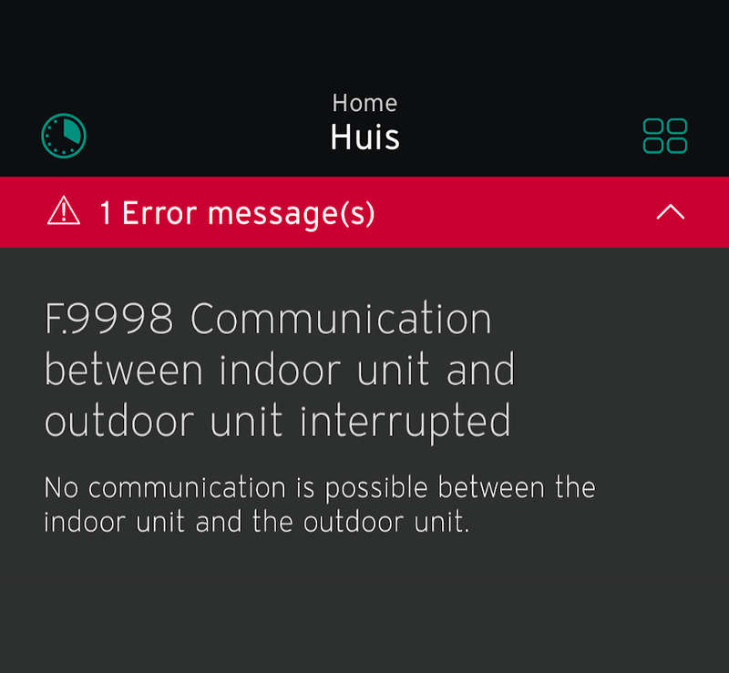

Viel het gisteren ineens op dat de boiler temperatuur verder zakte dan normaal, kijk ik op het display:
Afbeeldingslocatie: https://tweakers.net/i/loc0ABPg9FKTvj2bJLj9FffL_SA=/x800/filters:strip_icc():strip_exif()/f/image/E38Uomzia5B4TksoGn9P95Rx.jpg?f=fotoalbum_large
Storing opgeslagen om 14:24 en 14:08
De ebus interface van de bus afhalen had geen effect, om 10u30 de WP aan/uit en toen ging het zaakje weer draaien. Nadat het weer draaide viel het mij ook op dat er een relais in de VWZ AI klikte. 3x aan/uit en dat zo ongeveer elk kwartier. Ik heb behalve de 3 wegklep niks aan de VWZ AI uitgangen hangen en dat klikken is mij ook nog nooit eerder opgevallen. Ik heb het afgewacht en na een kwartier, weer klik. Toen de voeding van de ebus interface er uit getrokken en toen kwamen er geen klik aan/uit 2 en 3. Dit gedag heb ik tussen 21-22u een aantal keer gehoord, daarna de stekker er voor de zekerheid maar uit getrokken.
Ik heb geen automations aangemaakt en de ebusd draait nu los van HA op een aparte rpi.
Ik heb ik de logfiles bekeken maar ik kan er (met mijn EE automotive) achtergrond geen chocola van maken, waar de comm fout vandaan komt of welk commando er word gegeven dat iets (een uitgang?) aangestuurd wordt.
Is er een logfile kenner in de zaal? @PeterJones misschien?

@maarten_NL Ik had iets gelijkaardigs sinds ik mijn ebusadapter niet meer via de bus voeding geef is alles opgelost.
Hoe voorzie jij stroom voor de adapter ? / Welke gebruik je ?

Ik voed de ebusd.eu adapter via USB-C aan een oude ipad oplader, 2A 5v, lijkt mij voldoende? Ik zal vd week eens een andere proberen.

He wat vervelend. Bij dit soort communicatie problemen, waarbij Vaillant apparatuur aangeeft dat er een communicatie storing is, zou ik in eerste instantie zoeken naar een hardware probleem en oplossing. De power supply van de ebus adapter hebben we het al over gehad. Je zou ook de ebus bekabeling nog eens goed kunnen bekijken:
- is overal de isolatie nog intact (geen kortsluitingen mogelijk)?
- is de draad nergens gebroken (dat kan bij draden met een vast kern gebeuren)?
- is de bekabeling voldoende dik (genoeg koper) (zie aanwijzingen in de installatie handleiding)?
Als je daar niets op aan weet te merken, dan is er wellicht een software interactie. Je hebt HA automations al uitgezet, dat helpt. Je kunt ook (tijdelijk) alle CSV definities nog weghalen, of uitdunnen tot bijvoorbeeld alleen de scan.csv en _templates.csv files. Nooit geprobeerd, maar ik denk dat de connected devices dan alleen herkend worden bij een scan, maar geen CSV file toegekend krijgen. Zodoende kun je niets uitlezen, maar wel onderzoeken of je zo nog communicatie problemen hebt.
Hopelijk helpt het @maarten_NL . Success in ieder geval!

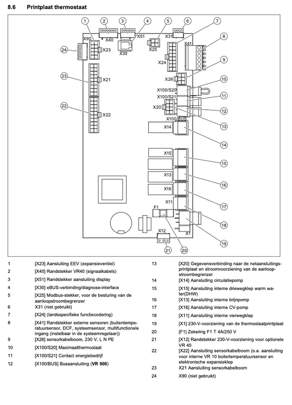

Het is me alleen nog niet helemaal duidelijk welke juist de ebus aansluiting is op mijn warmtepomp.
Ik heb volgende foto gevonden in de handleiding:
Afbeeldingslocatie: https://tweakers.net/i/sxpBK6jjBUu6CqhJZFCGpSa4zjI=/x800/filters:strip_exif()/f/image/4JcTyql9TP94oRB7WQIKf4YT.png?f=fotoalbum_large
X30 is blijkbaar een eBUS-verbinding/diagnose-interface en X100/BUS is de busaansluiting (waar normaal mijn VR 900 thermostaat aan hangt).
Waar dien ik dan de ebus bekabeling op aan te sluiten?

dotcom87 schreef op vrijdag 22 maart 2024 @ 07:02:
Bedankt voor de uitleg!
Ik zou hem op de X100/BUS doen. Bij mij verandert de ebuds de settings op de thermostaat, die vervolgens de WP weer aanstuurt.

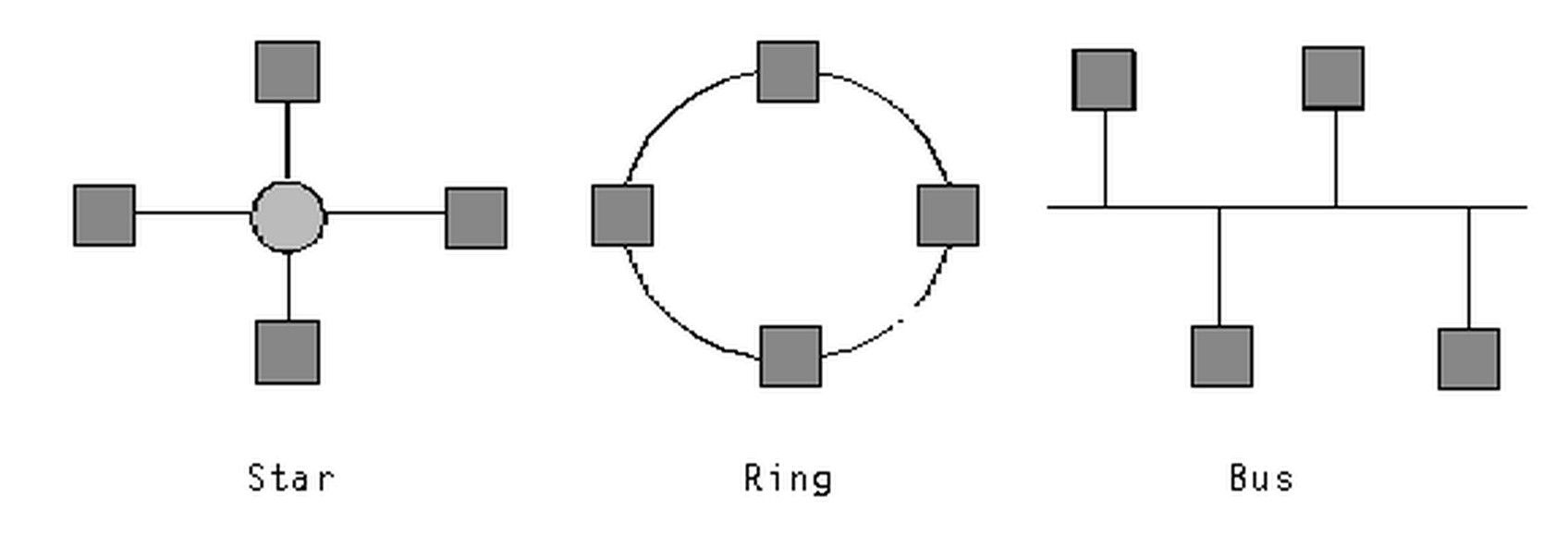

bensss schreef op vrijdag 22 maart 2024 @ 10:56:
Voor iedereen die het gedaan heeft is het vanzelfsprekend maar ik vond dit ook een verwarrend punt in de installatie. Dit was nergens goed te vinden of ik ben erg slecht in zoeken 7(8)7.
Komt omdat mensen niet meer weten wat "BUS" voor type concept is ;) BUS is gewoon bijprikken.
Hier staat het beschreven:
https://m-bus.com/documen...ics-of-serial-bus-systems
Afbeeldingslocatie: https://tweakers.net/i/3zL8Ig_MxuddrSAtdiYhDWl9I5w=/full-fit-in/4000x4000/filters:no_upscale():fill(white):strip_exif()/f/image/lzhqFvwJ2tKwOsXgEcwTX2bi.png?f=user_large
"Token ring" zullen sommige Tweakers ook nog wel van naam kennen. (En als je ermee gewerkt hebt, zegt dat iets over je leeftijd >:) )

Volgens https://www.vaillant.be/flexotherm/0020221001-03-1723556.pdf puntje "8.1 eBus-leidingen plaatsen" zou ik denken dat het X30 is.

Afbeeldingslocatie: https://tweakers.net/i/YUYp8-4Ig9T-T2opoXUUmJg74gs=/800x/filters:strip_exif()/f/image/JeXa65gAZ4KoUE4RPoeX4ZwV.png?f=fotoalbum_large
ebus er uit, een aantal dagen gedraaid, geen problemen. Andere USB voeding gepakt, ebus weer aagesloten. Het leek een dag goed te gaan maar toen hoorde ik weer geklik van relais in de VWZ AI (terwijl ik er afgezien van de SWW sensor en ebus niks aan heb hangen). Dus de ebus waar weer los.
Komende donderdag ben ik de hele dag thuis dus dan eens proberen of hetzelfde gedrag ook met andere csvs optreed (zo ja, dan een bug aanmaken), of met een uitgeklede set csv's optreed. Als dat laatste zo is dan moet het zoals je zegt wel hardware zijn. Mijn hardware heb ik uitgesloten dus dan blijft er alleen de ebus adapter over.

@maarten_NL ik heb diezelfde foutcode gezien, zoals eerder genoemd was het bij mij toen opgelost door de configuratie van JonesPD te gebruiken ipv die van John30.
