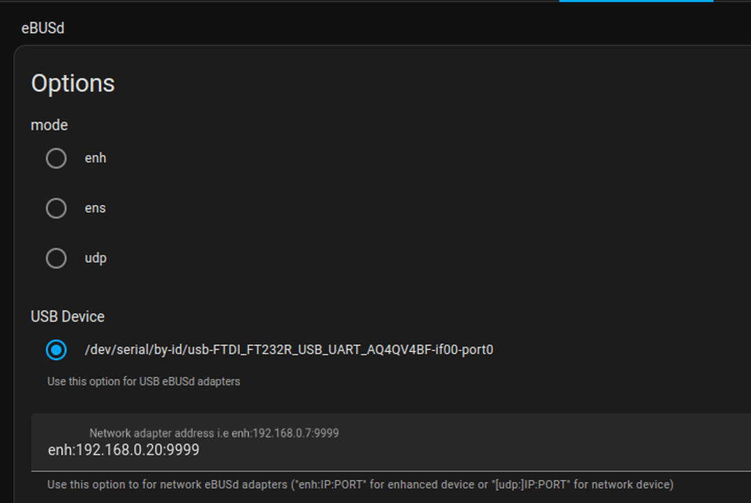

@bilalhp kan je me een tip geven hoe je automation aan te passen ?
Ik heb een wifi ebus adapter maar hij kan de meeste entities niet vinden ( ik ben nog nieuw in HA ).

Tomsworld schreef op woensdag 29 november 2023 @ 10:35:
Ik kan je alleen de basis geven.
Je moet deze add-on installeren en configureren om verbinding te maken met uw wifi ebus-adapter: https://community.home-assistant.io/t/an-ebusd-add-on/344852
Gebruik het volgende voor configuratiebestanden: https://github.com/jonesPD/ebusd-configuration/
Je heeft ook mosquitto broker add-on nodig.
Dan zou je de sensoren in HA moeten kunnen zien verschijnen.

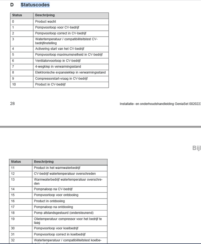

  • bilalhp
  • Registratie: Maart 2023
  • Laatst online: 19-05 22:48
Voor mij lijkt het in overeenstemming te zijn met wat er in de gebruikershandleiding staat:
Afbeeldingslocatie: https://tweakers.net/i/xXxsX9yCBkWDErXE064-2xhpQXY=/x800/filters:strip_exif()/f/image/WGifiLLJd1y4grd3IUb7fUOx.png?f=fotoalbum_large

  • bilalhp
PeterJones schreef op zondag 3 december 2023 @ 20:25:
Na de tip van @bilalhp heb ik ze in de handleiding van de binnenunit gevonden. Achter in staan al deze status codes uitgelegd. Ze zijn gelijk tussen de VWZAI en de VWL. Ik heb ze inmiddels overgetikt in de CSV bestanden en zal de update komende week ergens uploaden naar mijn GitHub repository.
Voor mij zijn de waarden echter anders. Dit is de werkset:
livestatus,UIN,500=Standby;501=Supply on;502=Heating: Flow ok;503=Heating: temperature self test;504=Heating: Start;505=Heating: Pump max;506=Heating: Fan on;507=4-way in heating;508=EEV switch;509=Compressor starting;510=Heating: compressor on;511=DHW: compressor on;512=Heating: Temp exceeded;513=DHW: Temp exceeded;514=Heating: Pump overrun;515=Deicing start;516=Deicing;517=Deicing end;518=Flow pump on supporting;530=Cooling: Supply on;531=Cooling: Flow ok;532=Cooling: temperature self test;533=Cooling: starting;534=Cooling: Pump max;535=Cooling: Fan on;536=4-way in cooling;537=Cooling: EEV;538=Cooling: compressor starting;539=Cooling: compressor on;540=Cooling: Temp exceeded;541=Cooling: ending;0x29=Start condition not met;0x57=Device error;0x44=Flow error in distribution system,,

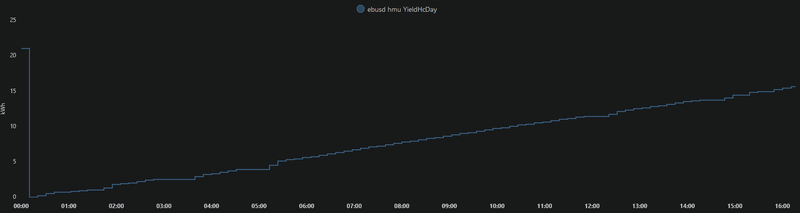

  • Wim Leers
  • Laatst online: 18-11 13:50
Is hier nog iemand die merkt dat YieldHcDay 's nachts niet berekend wordt? 😮🤪
Afbeeldingslocatie: https://tweakers.net/i/jf9DmNaJTHhaCIoXbicpEDPBlLA=/800x/filters:strip_exif()/f/image/O86XBCaIHrPXCj3VhHBPMOVY.png?f=fotoalbum_large
Vanaf 09:00 is het beschikbaar, ervoor niet. 🤷 De WP draait ook 's nachts. En van het tijdsprogramma is er níets dat om 09:00 start.
Echt absúrd.
[ Voor 15% gewijzigd door Wim Leers op 06-12-2023 15:53 ]
  • xarow
  • Laatst online: 18-11 19:30
Wim Leers schreef op woensdag 6 december 2023 @ 15:52:
Echt absúrd.
Telt bij mij gewoon de hele nacht netjes op. Afbeeldingslocatie: https://tweakers.net/i/FbX6hA4e5IvKONb81R7iuyJpS90=/800x/filters:strip_exif()/f/image/P0F2jvdudq16gDYwPgj96HZa.png?f=fotoalbum_large
Wellicht wat terug te vinden in je logging dat er een hickup was in de communicatie?
  • Wim Leers
xarow schreef op woensdag 6 december 2023 @ 16:18:
Nope. Dit gebeurt letterlijk élke dag. Terwijl de rest wel netjes updatet. Maar nu zie ik in de ruwe MQTT data wel dat er ook tijdens de nacht netjes data verschijnt voor YieldHcDay. Het lijkt dus een bug te zijn op PVOutput 8)7
Opgelucht dat m'n ruw gelogde data alleszins wél juist is. Dank om me dieper te doen zoeken! O-) _/-\o_
[ Voor 10% gewijzigd door Wim Leers op 06-12-2023 17:16 ]

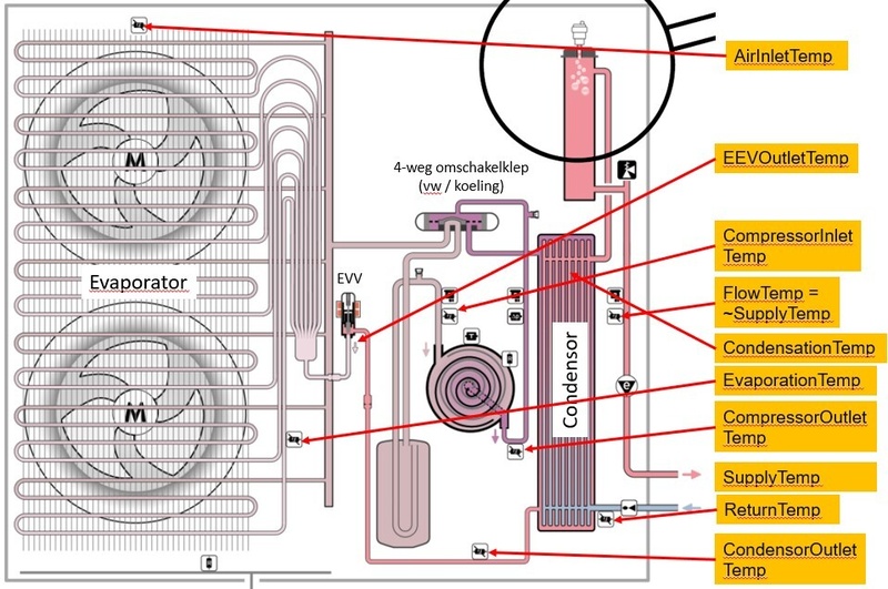

  • bilalhp
Eriko schreef op woensdag 22 november 2023 @ 11:46:
Om beter te begrijpen voor iedereen lijkt me een tekening met alle sensoren te maken. Ik neem aan dat het volgende plaatje de juiste is. Kan iemand de sensoren erbij tekenen?[Afbeelding]
Hier heb ik de echte versie gevonden:
Afbeeldingslocatie: https://tweakers.net/i/FkzdvggNhk9wG_nuua1tNefsyjE=/800x/filters:strip_exif()/f/image/hD8Xp3s3SIKb34946EKZDW41.png?f=fotoalbum_large
  • Eriko
  • Registratie: Juli 2022
  • Laatst online: 20-11 14:20
Ja dat zag ik eerder in een Vaillant handleiding. Gebaseerd op zulke info heb ik de tekst van de sensoren toegevoegd. Had ik maar eerder gepost.
Afbeeldingslocatie: https://tweakers.net/i/LJ_UjLZr2wo3A_xmNImpHu-7PRs=/800x/filters:strip_icc():strip_exif()/f/image/UBF0ksaep8bgazVatUvZAmp8.jpg?f=fotoalbum_large
Het is voor de VWL125/6.
EDIT: Het pijltje voor EVV is nu gecorrigeerd. @Proton_/@PentaClover Bedankt voor de review.
[ Voor 37% gewijzigd door Eriko op 14-12-2023 12:17 ]

  • Proton_
  • Laatst online: 31-10 18:36
Proton_
Team Welles
@Eriko wat je als EEV aanwijst is de vierwegklep. De EEV vind je als je de pijl bij CompressorInletTemp doortrekt.

  • Eriko
Proton_ schreef op woensdag 13 december 2023 @ 09:53:
Ik heb het plaatje bijgerwerkt. :)

  • PentaClover
  • Registratie: September 2018
  • Laatst online: 01-11 17:49
Proton_ schreef op woensdag 13 december 2023 @ 11:16:
In het warmtepomptopic zijn er wat mensen die, als het koud wordt, omschakelen van Uitgebreid(weersafhankelijke regeling met ruimtecompensatie, "modulating" in ebusd) naar Actief (WAR + ruimtecompensatie + aan/uit met kleine hysterese, "thermostat" in ebusd).
Ik dacht dat Uitgebreid juist de setting was die de WP aan en uit zet a.d.h.v. de gemeten kamer temperatuur en hysteresche band ?
3200 Wp OZO+10000 Wp ZZW+3200 Wp WNW - Daikin 4MXM68N + 3 x FTXM20M2V1B + FTXA50A2V1BT - Vaillant AroTherm 125/5 & Boiler VIH RW 300/3 MR
  • PentaClover
Het EEV zit verder naar links en een stukje naar beneden. De pijl wijst nog steeds naar de 4-weg klep.
  • Eriko
Ik snap nu het. EEV is totaal anders dan de vierweg omschakelklep. Ik heb het bijgewerkt. Hoe ziet het met de sensor EvaporationTemp. Is het dan hetzelfde als EEVOutletTemp?
4900/4920 Wp ZW + 2520/2100 Wp ZO : SMA STP10.0-3AV-40/STP4.0-3AV-40 : 3xMP2-5000VA : 3xSeplos Mason 280L+42,9kWh : Arotherm VWL125/6+MEH97/6+VIH-RW300/3 : 100 m2 vvw als bijverwarming : Bouwjaar 2008

  • maarten_NL
  • Laatst online: 19-11 22:17
Ik heb mijn ebus adapter vandaag binnen gekregen en heb die na de simpele wifi config aan mijn WP installatie gehangen.
ebusd connected: no
eBUS signal: acquired
Verder lezend op de wiki begin ik te snappen dat er een deamon ergens moet draaien om de data uit de adapter op bijv MQTT beschikbaar te maken, klopt dat?

  • maarten_NL
mastair schreef op vrijdag 29 december 2023 @ 22:31:
@maarten_NL, Op hassio kun je toch addons installeren? Staat er geen ebusd addon tussen?
Ik gebruik zelf Home Assistant core dus kan het niet voor je checken.
Je kan alleen een device toevoegen wat op die deamon connect:
Afbeeldingslocatie: https://tweakers.net/i/1uC2NMMUVHWijExT35ZJYwqH9Bk=/full-fit-in/4000x4000/filters:no_upscale():fill(white):strip_exif()/f/image/2aDYdlC5fY66py3j6SlKMNW8.png?f=user_large
Integration between the ebusd daemon (used for communication with the eBUS heating systems), and Home Assistant. The ebusd integrations uses the sensor integration.
Vaillant AroTHERM+ WP - 15kWp O-Z-W PV - 14kWh ESS - Kona EV + Kia ev3 - ESP8266 FTW!

  • maarten_NL
Het was nog even vogelen met de configuratie want de verwachtte USB/Netwerk instellingen stonden onder " Show unused optional configuration options"
Afbeeldingslocatie: https://tweakers.net/i/mCJj__6odZa7MFHIb5DBe7CBv9o=/full-fit-in/4000x4000/filters:no_upscale():fill(white):strip_exif()/f/image/3EsPmJ5tj2ZoS1rkcJDh4cMV.png?f=user_large
Ik zie de broker nu vol lopen met ebusd topics. Thanks!

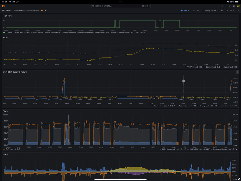

Het topic heet “Verwarming uitlezen met ebusd”, maar “uitlezen & aansturen” dekt tegenwoordig de lading misschien beter :). Dit zijn namelijk nu leuke dingen om te gaan doen:
Ik werk met een stooklijn (van 0.3) waarbij de WP het eigenlijk net niet trekt om het huis op 21 graden te houden. Maar dat is prima, mooi lange runs namelijk.
Nu de zon op sommige momenten weer wat meer gaat schijnen, en wanneer dat resulteert in een energie-overschot (dus terugleveren (‘produceren’) naar het net) is dat vaak het ideale moment om de WP wat meer vrij spel te geven met hogere aanvoertemperaturen.
Deze twee flows in node-red nemen dit voor hun rekening:
Afbeeldingslocatie: https://tweakers.net/i/-076zXywvmU-c3excabEMH0GyKo=/800x/filters:strip_icc():strip_exif()/f/image/j4858RPnZ7RyeaJabqrwks76.jpg?f=fotoalbum_large
Bij een teruglevering aan het net, gedurende een aaneengesloten periode van 5 minuten wordt de stooklijn verhoogd van 0.3 naar 0.5. En wanneer er minimaal 500W van het net gedurende 5 minuten wordt getrokken, gaan we weer terug naar een stooklijn van 0.3. Resultaat:
Afbeeldingslocatie: https://tweakers.net/i/ZjlNTEaWAEieoCRQg_ClKltoRUc=/800x/filters:strip_exif()/f/image/QrRDFhMdQuXi5OIFTxUp8jku.png?f=fotoalbum_large
Ik zit nu alleen te twijfelen of de stooklijn de juiste variabele is mee te gaan spelen bij een energie-overschot. Misschien is het verstandiger om juist de doeltemperatuur van de ruimte juist tijdelijk te verhogen van 21 graden naar bijvoorbeeld 23, dat heeft namelijk ook direct effect op de stooklijn. Iemand die hier argumentatie bij heeft?
[ Voor 14% gewijzigd door Kaspers op 22-01-2024 21:41 ]

  • Kaspers
  • Laatst online: 17-11 12:41
Kiwi_Kevin schreef op dinsdag 23 januari 2024 @ 07:48:
En het aansturen van de TA zelf, dat is ook mogelijk toch (ik zit in de read mode)?
Ik leef in de beleving dat je de TA helemaal aan de WP moet overlaten, tenminste bij Vaillant. Deze wordt door de stooklijn bepaald, op basis van de omgevingstemperatuur. Zie ook:
Afbeeldingslocatie: https://tweakers.net/i/bsqyK_eHYSnDmG9qaCZlMBDaPNE=/full-fit-in/4000x4000/filters:no_upscale():fill(white):strip_exif()/f/image/4Q4y3KcExAlmg2qpLADolh1L.png?f=user_large
Vandaar dat ik een tijdelijke verhogen doorvoer op de stooklijn.

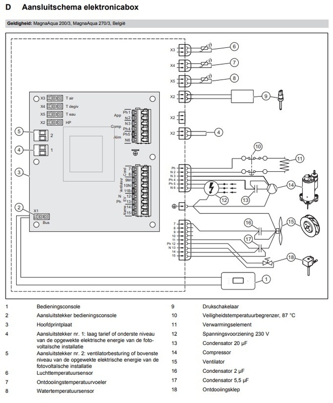

  • rukke
  • Laatst online: 30-10 22:52
Mag je verschillende merken/systemen op dezelfde bus hangen?
Is er hier iemand die bv een Vaillant Arotherm WP en een Vaillant Arostor WPB heeft? Zijn beide systemen aan dezelfde bus gekoppeld?
Ik heb zelf een Vaillant Arotherm plus vwl 75/6 en een Bulex MagnaAqua 270/3. Die laatste is een Vaillant-kloon.
Om nu beide uit te lezen met ebusd, heb ik dan 2 ebusd modules nodig? Of mag ik beide toestellen parallel aan elkaar koppelen en zo uitlezen met 1 ebusd module?
  • xarow
rukke schreef op woensdag 24 januari 2024 @ 14:14:
Heeft de MagnaAqua dan een ebus aansluiting? :o Waar zit deze, en heb je daar dan ook al CSV bestanden van?
xarow schreef op woensdag 24 januari 2024 @ 20:07:
Afbeeldingslocatie: https://tweakers.net/i/6tPdyZ8O70d_d_jvStryK2ngpuM=/x800/filters:strip_icc():strip_exif()/f/image/k1nXX9arLUJZjP8urmNRC6b6.jpg?f=fotoalbum_large
Links onder. De handleiding van Bulex en Vailant is exact dezelfde.
[ Voor 4% gewijzigd door rukke op 25-01-2024 07:19 ]
