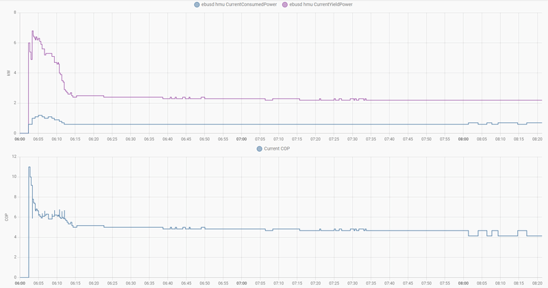

@Proton_ Voorlopig normale grafieken van de HA:
Afbeeldingslocatie: https://tweakers.net/i/vHdgN82-YX8_tQH-kEIPyHvdCGw=/800x/filters:strip_exif()/f/image/WlnzxohuEhPcwDe5t1UsFCXk.png?f=fotoalbum_large
Afbeeldingslocatie: https://tweakers.net/i/t6dKaiu91U_oJUyUdr-6tbMvg-E=/800x/filters:strip_exif()/f/image/AiSUZrfOg2X5K3KkQCujwpcJ.png?f=fotoalbum_large
Dit is een SWW-run die uitzonderlijk vanochtend plaatsvond (omdat de tanktemperatuur te laag was) met het "speciale" oploopalgoritme. Het punt is dat er meer fluctuaties in de compressor waren dan ik had verwacht, maar dat deze langer continu draaide dan zonder oploopalgoritme. Ik weet niet zeker of dit een echt voordeel oplevert in termen van energieverbruik.
Herinnering: Het oploopalgoritme verhoogt geleidelijk de gevraagde temperatuur door actief Tr te volgen.
[ Voor 4% gewijzigd door bilalhp op 09-11-2023 09:10 ]
  • Proton_
  • Laatst online: 11-09 19:38
Proton_
Team Welles
Ik denk niet veel, de COP grafieken tonen op hoge temperatuur geen voordeel van deellast.
Het scheelt het wel geluid natuurlijk, en je Ta loopt minder op wat een ietjse hogere COP rond 7:12 lijkt te laten zien... Je zou het kunnen vergelijken met een normale SWW run.
Wel een erg onrustig beeld zo.
Bij mij was het doel van de oploopfix om langer op lagere temperatuur te draaien en zo lagere stookkosten te realiseren. Bij SWW spelen andere overwegingen.
Ook het full power herstellen van een defrost hoeft van mij niet, maar daar hoop ik over een maand pas mee te knutselen.
[ Voor 7% gewijzigd door Proton_ op 09-11-2023 09:23 ]

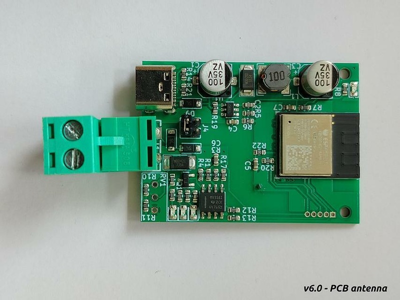

En,
Welke adapter zou je aanraden ( voor unitower + sensocomfort )? Zeker Wifi lijkt me handig.
Ik dacht deze: https://www.lectronz.com/...us-to-wifi-adapter-module
[ Voor 67% gewijzigd door xjonasxv op 09-11-2023 19:01 ]
  • Minitrooper
  • Laatst online: 11-06-2025
xjonasxv schreef op donderdag 9 november 2023 @ 19:01:
"It depends" :P
Zoals aangeven in de TS, ikzelf had in die tijd geen wifi ebusd lezers ter beschikking. Maar in het "technisch kot" waar mijn vaillant spul hangt, zit toch geen wifi. Ik zat dus opgescheept met een https://esera.de/en/Produkte/12001/eBus-Coupler-USB die rechtstreeks aan een rpi hangt die met ethernet zijn magische dingen doet (met ingebouwde database en grafana) - beetje homemade Home-Automation O+
Maar als jij wifi ter beschikking hebt, is 20€ een koopje! Maar denk verder wat je ermee doen wilt. Stel als het is om via wifi naar een rpi te connecteren die ernaast ligt, geeft dat enkel overhead/single point of failures toe.
Dus teken even uit wat je exact doen wilt, dan kunnen we gerichter advies geven!

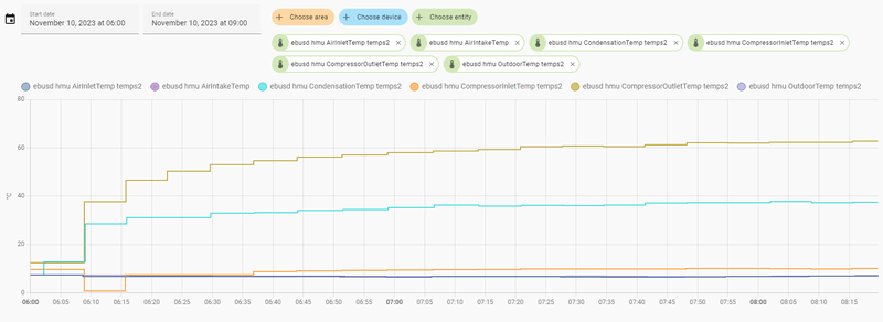

Mijn langzame ramp-up-algoritme werkt heel goed om veel langere runs mogelijk te maken. Maar ik realiseerde me ook dat de COP lager wordt naarmate de run langer duurt:
Afbeeldingslocatie: https://tweakers.net/i/3UbMC79XH3u6MZ2mk054S25oSvA=/800x/filters:strip_exif()/f/image/cvSWLnxJOfylAZeVBSRi2biJ.png?f=fotoalbum_large
Dit kan ook worden veroorzaakt doordat WP de lucht zelf circuleert, maar ik heb meer gegevens nodig om dit te bevestigen. Ik weet niet welke van deze twee zinvoller is:
ebusd hmu Luchtinlaattemp. temps2
ebusd hmu CondensatieTemp temps2
ebusd hmu CompressorInlaatTemp temps2
ebusd hmu CompressorUitlaatTemp temps2
ebusd hmu BuitenTemp temps2
AirInletTemp en OutdoorTemp lijken tijdens de run behoorlijk constant te zijn. De rest neemt altijd toe:
Afbeeldingslocatie: https://tweakers.net/i/rM0Hejeuj4pwHaekYPJaqSnQGKI=/800x/filters:strip_exif()/f/image/VZECnjeh7wV4pPZ9PZdBQzie.png?f=fotoalbum_large
Nu de COP-gegevens afnemen, weet ik niet zeker hoeveel voordeel ik nog meer heb. Nu moet ik een run van twee uur vergelijken met twee runs van een uur. Dit laatste is ook comfortabeler omdat de droge vloerconstructie sowieso niet meer warmte van langdurig hardlopen kan opnemen. Ik geef de voorkeur aan meerdere runs van 1 uur op verschillende tijdstippen van de dag om de vloertemperatuur constant te houden.
Hoeveel elektriciteit gaat er ongeveer verloren tijdens elke compressorstart?
  • Proton_
Proton_
Team Welles
@bilalhp luchtinlaattemp. De COP zal dalen omdat Ta hoger wordt naarmate de vloer opwarmt. Vuistregel is dat elke graad Ta erbij je 2% meer kost.
Ik denk niet dat er tijdens een start veel verloren gaat, binnen een minuut draait de boel stabiel. 1 start per uur wordt als vuistregel aangehouden voor wat wel OK is. Runs van een uur zijn dus al prima, dan mag je de vloer weer even laten afkoelen :)

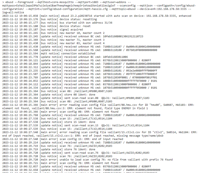

G K
Hoi iedereen.
Met hulp van de beschrijving van SoulShot en de andere berichten, ben ik een stuk(je) verder gekomen met het koppelen van mijn Ebusd wifi module aan HA.
De csv files heb ik lokaal draaien. Gisteren zover dat de verschillende apparaten gevonden waren (geluksmomentje) en ook de eerste waarden hierin kwamen (niet allemaal goed)
Toch nog een hoop foutmeldingen en vandaag zijn alle waarden weg en staat alles op niet beschikbaar. Het is wel duidelijk dat ik er nog niet ben.
bij de opstart krijg ik het volgende log:
Afbeeldingslocatie: https://tweakers.net/i/Y5jle11n-CBE1NeV94yEDaVQr_0=/800x/filters:strip_exif()/f/image/SQbukgi8yFKgnJ3XRDoen45F.png?f=fotoalbum_large
kunnen jullie zien waar het bij mij verkeerd gaat?
Ik had ook een post gelezen waarbij in de configuration file onder mqtt climate moet worden toegevoegd. Dit ging helemaal niet goed, toen startte HA in veilige modus op.
Hopelijk kunnen jullie me wat verder helpen, dank!

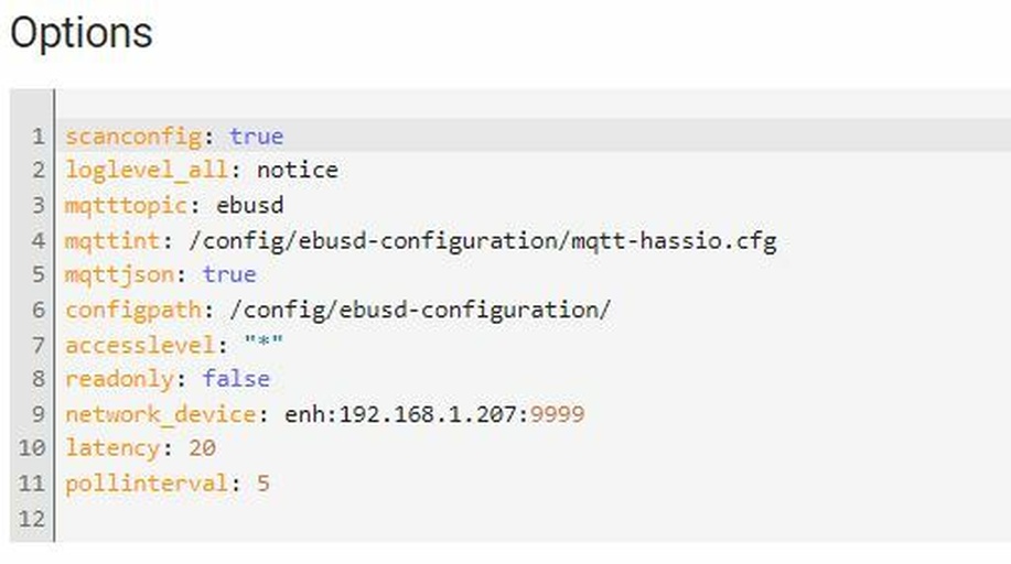

Het lijkt erop dat jouw csv files niet in jouw "configpath" staan?
  • Minitrooper
bilalhp schreef op vrijdag 10 november 2023 @ 22:29:
/conf/ebusd is alvast niet het "standaard" pad (/etc/ebusd). Ik zou zeggen: probeer eerst eens zonder die --configpath, wie weet werken de online csv files voldoende.
  • Infernoken
  • Laatst online: 28-10 22:25
Het juiste pad is:
\config\ebusd-configuration
En dan daaronder de files...
Zie ook:
Afbeeldingslocatie: https://tweakers.net/i/1XCJVq4N9x5ha1OvXDpLsuV3-9I=/full-fit-in/4920x3264/filters:max_bytes(3145728):no_upscale():strip_icc():fill(white):strip_exif()/f/image/fCIK8pBK57jDsjrAWgD3OWK3.jpg?f=user_large
Of een ander path, afhankelijk wat je in de EBUSD configuration zette...
Dit heb ik:
Afbeeldingslocatie: https://tweakers.net/i/dZ0cxtc1dwN5pMLtcMp7tOFZOew=/full-fit-in/4920x3264/filters:max_bytes(3145728):no_upscale():strip_icc():fill(white):strip_exif()/f/image/e5wDUgKLmNfgQewG6G3lDhob.jpg?f=user_large

  • G K
  • Laatst online: 03-12-2023
G K
Infernoken schreef op zaterdag 11 november 2023 @ 14:40:
Het juiste pad is:
Zie ook:
Dit heb ik:
Ik had in mijn config het pad aangepast. Voor de zekerheid even opnieuw begonnen en dit pad gebruikt. Resultaat blijft hetzelfde:
Afbeeldingslocatie: https://tweakers.net/i/a5GgxYViBNfrnbB-IkVIDB92jnI=/800x/filters:strip_exif()/f/image/GMLktXlPuFEpOD36Vdc9hMwt.png?f=fotoalbum_large
Deze configuratie gebruikt:
Afbeeldingslocatie: https://tweakers.net/i/aQHWqFkGcDPgQj2q1hegFDWkpn8=/800x/filters:strip_exif()/f/image/YdjsQktvrjAbvFIxQwAoLz6z.png?f=fotoalbum_large
resultaat is onder apparaten een grote lijst met allemaal niet beschikbaar erbij.
ik heb de volgende bestanden gebruikt:
Afbeeldingslocatie: https://tweakers.net/i/jZMc-vMdTBcPNPw6Ym--pkl6Q30=/full-fit-in/4000x4000/filters:no_upscale():fill(white):strip_exif()/f/image/KNntoEWt3xWLBUSmX1sWT9N0.png?f=user_large
en:
Afbeeldingslocatie: https://tweakers.net/i/VkLuFPLGXJXypKoKxq1VSR32kJI=/full-fit-in/4000x4000/filters:no_upscale():fill(white):strip_exif()/f/image/4U8aQ6CnpwgYVNoiZlSMBIAP.png?f=user_large
De bestanden 15.720 en 15.ctlv2 hebben alleen een verwijzing naar 15.700.
Wijkt dit veel af van jouw bestanden en instellingen?

@G K je mist in ieder geval ook de include (.inc) bestanden. Wellicht nog meer.
  • Infernoken
G K schreef op zondag 12 november 2023 @ 19:11:
en:
Kijk nog eens goed naar mijn post en de configuratie...
Ik zie bij je niets staan van accesslevel of read-only: false
Zet dat eerst eens goed...
En de Vaillant directory alle files er in zetten. Er zijn veel onderlinge links.
Je kan dan nog steeds je files aanpassen, maar laat de rest eens staan...
[ Voor 5% gewijzigd door Infernoken op 12-11-2023 19:39 ]
  • G K
G K
Infernoken schreef op zondag 12 november 2023 @ 19:36:
Hey,
dank! _/-\o_ ik heb alle files erbij gezet. Wordt iets beter (kom nu weer tot waar ik vorige week was gekomen). Paar waarden krijg ik door:
Afbeeldingslocatie: https://tweakers.net/i/FDjBiGGDSypBi6yjSu7QV6w7X4A=/full-fit-in/4000x4000/filters:no_upscale():fill(white):strip_exif()/f/image/JNJpGMQnM5SN1qVP6taAu6B6.png?f=user_large
Volgens mij herkent 'ie de thermostaat nog niet (ik heb de file 15.ctlv2,csv gemaakt obv de 720 (dus symlink naar 15.700). Is dat goed en klopt het dat ik alleen als apparaten HMU, Broadcast en Ebusd zie?
Om de rest van de waarden te kunnen vinden, moet ik dan de 08.hmu aanpassen?

Zow, eindelijk de ebusd adapter aan de praat op m'n RPi. :) Er wordt een hele lijst GPIO's geclaimed, wat voor nogal wat conflicten zorgde bij mij. Zo mat mijn verbruiksmeter ineens een load van 80 kW _O-
Gekke is dat ik ook gedoe had met GPIO22, terwijl die niet in de lijst stond. :?
Enfin, de hardware is in orde, en ik kan de bus lezen. Komende weken verder prutsen.

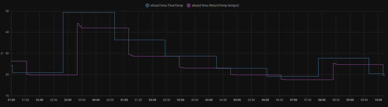

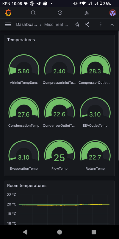

@Proton_ @PentaClover Er is ongeveer 5 graden verschil tussen de CondensationTemp en FlowTemp. Wordt dit verwacht? Wat zijn in jouw geval de waarden?
Afbeeldingslocatie: https://tweakers.net/i/-cN2WiaU48_34mlpTMJJilD7Vj0=/800x/filters:strip_exif()/f/image/mMyJ7X7pAchVLn1plPYeGC3Q.png?f=fotoalbum_large

bilalhp schreef op maandag 20 november 2023 @ 09:44:
Hoe kom jij aan die mooie curve? Hier lijkt de waarde maar eens per uur ofzo te updaten, en dan ook nog eens niet tegelijk waardoor soms de retourtemp hoger geplot wordt dan de aanvoertemp.
Ik heb in de CSV files die twee waarden al hogere prioriteit gegeven (r1, de rest op r laten staan) maar dat lijkt nog niet echt effect te hebben:
Afbeeldingslocatie: https://tweakers.net/i/AZ2VVks5O4VgYobOIlx4tb6yYwg=/800x/filters:strip_exif()/f/image/D6wz1gzVU8HAsgJCRpkVY5th.png?f=fotoalbum_large
Dat is een van de weinige temperaturen die ik niet log, maar als ik hem even handmatig een paar keer uitlees zie ik dat hij op dit moment 3.3-4.1oC boven de Flow Temperatuur zit terwijl de WP aan het terug regelen is.
3200 Wp OZO+10000 Wp ZZW+3200 Wp WNW - Daikin 4MXM68N + 3 x FTXM20M2V1B + FTXA50A2V1BT - Vaillant AroTherm 125/5 & Boiler VIH RW 300/3 MR

PentaClover schreef op maandag 20 november 2023 @ 19:13:
Ik kom ongeveer op 3 graden uit inderdaad.
Afbeeldingslocatie: https://tweakers.net/i/fYUAiwMLMjPT8vfVoG9zvuzdyhc=/800x/filters:strip_exif()/f/image/wITolfPuloEmTyxM9nhZh6U5.png?f=fotoalbum_large
Ik heb hem gisteren toegevoegd aan de logging, vandaag een grafiekje gemaakt van alle temperaturen die ik log, bij een redelijk constante ta zie ik een verschil van ongeveer 4oC bij mij:
Afbeeldingslocatie: https://tweakers.net/i/SFkut1lboxF8OG_rKH4Nmezdadk=/full-fit-in/4000x4000/filters:no_upscale():fill(white):strip_exif()/f/image/OpWmo0cZHpdAkBrGALb29Nu6.png?f=user_large

@PentaClover
Bedankt. Die van mij is redelijk constant op 5 graden en ik weet niet wat dat voor mij betekent. Is er ergens een onverwacht warmteverlies?
Ik heb een relatief korte leiding tussen de buitenunit en de binnenunit (WP is monoblock), waarschijnlijk ongeveer 5-7 meter, en deze is goed geïsoleerd.
Afbeeldingslocatie: https://tweakers.net/i/svSa2xr-nQ5rwGbRGXhBJMeC8Rs=/800x/filters:strip_exif()/f/image/Fzux6AJsv48LonlmQJisXR3k.png?f=fotoalbum_large

@bilalhp dat heeft denk ik vooral te maken met de efficiëntie van de R290/water warmtewisselaar (condensor). Is dit onder minimumbelasting?
Ik log het niet, dit is een momentopname tijdens een lopende run na twee uur op minimum:
Afbeeldingslocatie: https://tweakers.net/i/Q30qnfrdRTov8KosoV1idmEQqeE=/x800/filters:strip_exif()/f/image/8ZwGtFLWxQfEMaouMnhJ22iD.png?f=fotoalbum_large

Kennelijk heeft het waterdebiet hier invloed op. Heb zojuist wat experimenten gedaan:
Afbeeldingslocatie: https://tweakers.net/i/D1GK7rJrrcBWFve4AQKnjhb51Gc=/800x/filters:strip_exif()/f/image/pL96V1Sr5mRWoq8qpyhPfnde.png?f=fotoalbum_large
Klopt.Ik zal nog een proef doen tijdens de DHW-run.

Proton_ schreef op woensdag 22 november 2023 @ 10:20:
Dat zou op 2.6 K uitkomen (maarja, ongekalibreerde sensoren: condensor outlet onder returntemp is onwaarschijnlijk, hoewel ik dat bij @PentaClover ook zie, foutje in de csv?)
Ook interessant.
We weten niet precies waar ze deze sensoren hebben geplaatst, maar in theorie:
CompressorOutlet = CondenserInlet
CondensationTemp ertussen
CondenserOutlet = EvaporatorInlet
EvaporationTemp ertussen
EvaporatorOutlet = CompressorInlet
juist?
En FlowTemp zou vergelijkbaar moeten zijn met CondenserOutlet?
(Jammer dat mijn unit alleen het volgende rapporteert: CompressorOutlet, CondensationTemp, EvaporationTemp, CompressorInlet)
