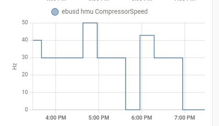

• etmnidj1
  • Laatst online: 09-02 13:57
Bedankt @Donkeychote
De berichten komen nu binnen via MQTT; zie onderstaand:
Afbeeldingslocatie: https://tweakers.net/i/pwz0G0qkoDjFMQLjoD2FJQp0LAE=/800x/filters:strip_exif()/f/image/no2t4uFdOatuHOL2kXj31GN3.png?f=fotoalbum_large
Nu nog uitzoeken wat eea precies betekent!
Wat bedoel je precies met "Om ervoor te zorgen dat mijn apparaten gescand worden, heb ik een lokale kopie gemaakt van de ebusd configuration repo. "
[ Voor 13% gewijzigd door etmnidj1 op 08-10-2023 09:25 . Reden: toevoeging ]

Kriss0r schreef op maandag 23 oktober 2023 @ 15:41:
Edit: latency was te laag voor ebus adapter via wifi, deze opgehoogd en krijg nu nagenoeg alles gesynct.
Er zijn een paar topics die wel voorbij komen in MQTT explorer maar waarvan geen sensor wordt aangemaakt in m'n Home Assistant. Iemand een idee waarom Waterpressure (pressv) bv niet automatisch een sensor wordt?
Latency ophogen -> hoe deed je in de ebusd adapter. Via web portal? Of juist met een ebusctl command in Raspberry Pi?
Ik bedoel de resolutie verhogen van 15 minuten naar 1 minuut. Zie het plaatje.Afbeeldingslocatie: https://tweakers.net/i/sHZNOdBx3nTWDMdmJj7tD6CwqCo=/full-fit-in/4920x3264/filters:max_bytes(3145728):no_upscale():strip_icc():fill(white):strip_exif()/f/image/ohGETv1IMJptRzjEzUVRW9fL.jpg?f=user_large
[ Voor 21% gewijzigd door Eriko op 27-10-2023 16:05 ]

Eriko schreef op vrijdag 27 oktober 2023 @ 15:47:
Ik bedoel de resolutie verhogen van 15 minuten naar 1 minuut. Zie het plaatje.[Afbeelding]
Ik stuur via MQTT iedere 5 seconden een GET request uit voor de meest interessante sensoren. Dan volgt er meteen een update. Als je dit voor alle sensoren doet wordt het traag maar bij mijn 9 gaat het nog goed. De rest mag wel iedere 5 minuten oid.
Latency met --latency=120 in commandline van ebusd (met RPi edit je dan configfile van service denk ik?)
120ms omdat dat 95% van alle pings omvatte tussen adapter en HA :)

Heeft nog iemand gemerkt dat ebusd/hmu/YieldHcDay niet updatet tussen 03:20 en 07:00 ‘s ochtends en dan plots weer geüpdatet wordt? 🤪
Resulteert in absurde grafiekjes. Ik poll het elke cycle (r1,…).
Gelijkaardig ook gedrag voor CurrentYieldPower trouwens.
Dit is met een 75/5 split.
[ Voor 23% gewijzigd door Wim Leers op 31-10-2023 16:19 . Reden: Code → Mono ]

Proton_ schreef op zondag 5 november 2023 @ 09:04:
De 'toeren' zijn daadwerkelijk de draaisnelheid van de compressor.
Het bovenste lijntje is dus altijd 100%, maar dat is bij lage buitentemperaturen dus een ander toerental dan bij hoge.
Enig idee of je de draaisnelheid van de compressor kan uitlezen met EBUSD?
Ik heb ebusd draaiende met een WVL 75/6, maar daar vind ik enkel de pompsnelheid terug, niet de compressor...
  • Proton_
  • Laatst online: 11-09 19:38
Proton_
Team Welles
@Infernoken die zit in hmu CompressorSpeed
  • Infernoken
  • Laatst online: 28-10 22:25
Thanks, echter krijg ik die parameter niet binnen via MQTT, niet met de 08.hmu.csv file van JonesPD of van John...?
Ik zie enkel CompressorHours 143 hours, CompressorInletTemp temps2 8.7 °C, CompressorOutletTemp temps2 41.7 °C, CompressorStarts 90
Niets van CompressorSpeed...
Ik zie het echter wel staan in de 08.hmu.csv?
  • Speedfight
Infernoken schreef op zondag 5 november 2023 @ 13:14:
Voor mijn /6 werkt dit:
*r,,,,,,B514,05,,,IGN:2,,,,,,,,,,,,,,,,,,,,,,,,,,
r1,,CompressorSpeed,T.0.93 Compressor speed,,,,5D03FFFF,,,UIN,10,Hz,Compressor speed (rps),,,,,,,,,,,,,,,,,,
Vaillant aroTHERM plus VWL55/6, Zehnder WHR 930 WTW, Itho Daalderop douche-WTW, SolarEdge SE6K 6610Wp, SE3000H 3160Wp, Tesla Model Y Juniper RWD

  • Eriko
  • Registratie: Juli 2022
  • Laatst online: 29-10 15:26
Wat doet het moduleren precies? Is dat een compressor speed zoals hieronder?Afbeeldingslocatie: https://tweakers.net/i/ZQ8BeL-kdlh1uX4lX3-vsjr2f28=/full-fit-in/4920x3264/filters:max_bytes(3145728):no_upscale():strip_icc():fill(white):strip_exif()/f/image/HSeraLn02yuQbxZq0Iszh7sg.jpg?f=user_large

  • Proton_
Proton_
Team Welles
@Eriko klik hier eens rond:
https://snapshots.raintan...z5ASKwMSrgUu9hOkGi1f7uto6
Je ziet bij mij eergisteren de Ta langzaam oplopen naarmate de vloer opwarmt, de modulatie naar nul gaan en dan verhoogt domotica de minimum-Ta een stapje en toert hij weer wat op.
[ Voor 9% gewijzigd door Proton_ op 06-11-2023 20:28 ]
