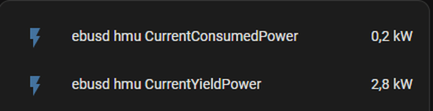

Ook met ebusd aan het stoeien en sinds deze week is mijn VWF 58/4 230V operationeel, verticale boring van 140m diep :).
Afbeeldingslocatie: https://tweakers.net/i/qfFeyNBF9pkrvwepYzz01N1uf-s=/x800/filters:strip_exif()/f/image/a3YMi9Bb86GdfFwpliz9U73Y.png?f=fotoalbum_large
Ik kwam dit tegen in een document van Vaillant.
  • Speedfight
fluppie007 schreef op vrijdag 4 augustus 2023 @ 21:54:

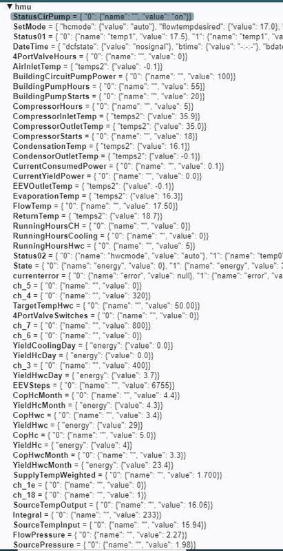

Op dit moment gebruik ik deze: https://github.com/john30....x/en/vaillant/08.hmu.csv
Dan via node-red iedere 5min deze http request: http://homeassistant:8889/data/hmu?maxage=60
Maar ik weet niet of er nog een betere manier is, mogelijks ga ik later nog specifieker bepaalde waardes pollen ipv alles van de warmtepomp/hmu.
Btw, de COP waardes van de HMU zelf lijken niet te werken via de mqtt auto discovery, geen idee hoe dat komt, maar als je ze manueel toevoegt en dan polled via de bovenstaande http req dan krijg je waardes.
  - name: "ebusd hmu CopHc"
    unit_of_measurement: ''
    value_template: "{{value_json[\"0\"].value}}"
    state_topic: "ebusd/hmu/CopHc"
    state_class: measurement
  - name: "ebusd hmu CopHcMonth"
    state_topic: "ebusd/hmu/CopHcMonth"
  - name: "ebusd hmu CopHwc"
    state_topic: "ebusd/hmu/CopHwc"
  - name: "ebusd hmu CopHwcMonth"
    state_topic: "ebusd/hmu/CopHwcMonth"
Afbeeldingslocatie: https://tweakers.net/i/3z614E-zTwJMFYW0sb5gROW1OEI=/x800/filters:strip_exif()/f/image/BXK6cdcLNPFsQiMJKx8BYkVo.png?f=fotoalbum_large
Afbeeldingslocatie: https://tweakers.net/i/r8gV0lpUiwceKI9YvbGDnHbsVok=/x800/filters:strip_exif()/f/image/z1O4MBZFbo4qwZ5lXXrLWswv.png?f=fotoalbum_large
Iemand die me kan uitleggen waarom ik nu een . krijg in de template COP ipv een , zoals bij bijna alle sensoren. Het is iets stoms, maar het stoort mij :)

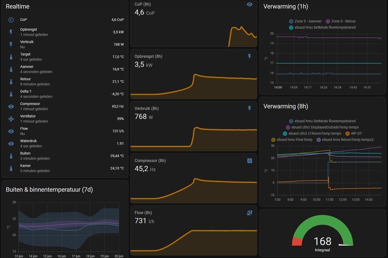

Voor anderen ter inspiratie, het Home Assistant dashboardje wat ik heb gemaakt voor mijn Vaillant aroTHERM plus VWL 55/6:
Afbeeldingslocatie: https://tweakers.net/i/Xt2cM6_W0BJZy8C--h_6agWDXOQ=/800x/filters:strip_icc():strip_exif()/f/image/bZNqP9aslR0RF7Vq6yILEyXr.jpg?f=fotoalbum_large
(Tijdens koelbedrijf)
[ Voor 3% gewijzigd door Speedfight op 09-08-2023 09:22 ]
Vaillant aroTHERM plus VWL55/6, Zehnder WHR 930 WTW, Itho Daalderop douche-WTW, SolarEdge SE6K 6610Wp, SE3000H 3160Wp, Tesla Model Y Juniper RWD

Heel mooi @Speedfight wat heb je daar allemaal voor gebruikt.
Ebusd adapter ( deze wil ik bestellen eens terug beschikbaar )
2 verbruiksmeters op de zekeringen of haal je de data ook uit ebus ?
( kan je later de code ook ter beschikking stellen )
"De kans dat een snee brood op een nieuw tapijt valt met de beboterde zijde onderaan, is recht evenredig met de prijs van het tapijt"
  • Speedfight
Deze ebusd adapter gebruik ik (heb overigens nog de oude versie zonder USB power supply mogelijkheid): https://www.lectronz.com/...us-to-wifi-adapter-module
Verbruik lees ik uit met een 1-fase HomeWizard DIN meter, die is veeeeel accurater dan wat de ebus rapporteert.
De YAML config van mijn dashboard view:

views:
  - title: Warmtepomp
    path: warmtepomp
    icon: mdi:heat-pump
    subview: false
    badges: []
    cards:
      - type: horizontal-stack
        cards:
          - type: statistic
            entity: sensor.kwh_meter_3c39e72fb1e8_total_power_import
            period:
              calendar:
                period: day
            stat_type: change
          - type: entity
            entity: sensor.ebusd_hmu_state_todayyieldpower
            state_color: false
            icon: mdi:heat-wave
      - type: entities
        entities:
          - entity: sensor.wp_cop_2
            icon: mdi:copyright
          - entity: sensor.kwh_meter_3c39e72fb1e8_active_power
            secondary_info: none
          - entity: sensor.ebusd_hmu_currentyieldpower
            secondary_info: last-updated
            icon: mdi:heat-wave
          - entity: sensor.ebusd_hmu_setmode_flowtempdesired
          - entity: sensor.ebusd_hmu_supplytemp_temps2
          - entity: sensor.ebusd_hmu_returntemp_temps2
          - entity: sensor.wp_dt_2
          - entity: sensor.ebusd_hmu_compressorspeed
            icon: mdi:heat-pump-outline
          - entity: sensor.ebusd_hmu_fan1
            icon: mdi:fan
          - entity: sensor.ebusd_hmu_buildingcircuitflow
            icon: mdi:pump
          - entity: sensor.ebusd_hmu_flowpressure
            icon: mdi:car-brake-low-pressure
          - entity: sensor.ebusd_broadcast_outsidetemp_temp2
          - entity: sensor.ebusd_ctlv2_z1roomtemp_tempv
        title: Realtime
        state_color: true
      - type: vertical-stack
        cards:
          - graph: line
            type: sensor
            detail: 2
            hours_to_show: 8
          - graph: line
            type: sensor
            detail: 2
            hours_to_show: 8
            icon: mdi:heat-wave
          - graph: line
            type: sensor
            detail: 2
            hours_to_show: 8
          - graph: line
            type: sensor
            detail: 2
            icon: mdi:heat-pump
            hours_to_show: 8
          - graph: line
            type: sensor
            detail: 2
            hours_to_show: 8
            icon: mdi:pump
      - type: history-graph
        entities:
          - entity: sensor.ebusd_ctlv2_displayedoutsidetemp_tempv
          - entity: sensor.ebusd_hmu_flowtemp
        refresh_interval: 0
        title: Verwarming (8h)
        hours_to_show: 8
      - type: gauge
        entity: sensor.ebusd_hmu_integral
        needle: true
        severity:
          green: 15
          yellow: 0
          red: 0
        max: 160
        unit: °min
      - type: gauge
        needle: true
        min: 30
        max: 120
      - type: thermostat
        entity: climate.v720
        name: Vaillant aroTHERM plus VWL55/6
      - chart_type: line
        period: day
        type: statistics-graph
        entities:
          - sensor.ebusd_hmu_outdoortemp_temps2
          - sensor.ebusd_ctlv2_z1roomtemp_tempv
        stat_types:
          - max
          - min
          - mean
        days_to_show: 7
        hide_legend: true
        title: Buiten & binnentemperatuur (7d)
      - chart_type: line
        period: week
        entities:
          - sensor.ebusd_hmu_buildingcircuitwaterpressure
        stat_types:
          - min
        title: Minimale waterdruk (7d)
        days_to_show: 7
        hide_legend: true
        entities:
          - entity: sensor.ebusd_hmu_currentconsumedpower
        hours_to_show: 8
        refresh_interval: 0
        title: COP (8h)
        entities:
          - entity: sensor.zone_5_aanvoer
          - entity: sensor.zone_5_retour
          - entity: sensor.zone_5_dt
        hours_to_show: 1
        refresh_interval: 0
        title: Verwarming (1h)

Ik kan hier wel wat advies gebruiken om te zien of mijn configuratie wel juist is.
Ik heb sinds donderdag de v5 ebusd adapter, ebusd draait in een docker container(https://hub.docker.com/r/john30/ebusd), stuurt alle info door naar MQTT, waar deze door Home Assistant word ingelezen.
De verwarming bestaat uit een Arotherm Plus 5kw (VWL55/6), MEH 97/6 hydraulische unit, VR71 sturing voor vloerverwarming en VRC720 thermostaat.
Ik gebruik de 08.hmu en 15.ctlv2 csv bestanden die ik hier(https://github.com/john30/ebusd-configuration/issues/263) heb gevonden, en de meeste data lijkt wel binnen te komen.
Nu vraag ik mij af of de data die ik binnen krijg wel correct is.
Afbeeldingslocatie: https://tweakers.net/i/dpAUPC2R2e8TZneFJuTVhRGpDB4=/full-fit-in/4000x4000/filters:no_upscale():fill(white):strip_exif()/f/image/03ubGoA4IN0flnRj3bnnpT4J.png?f=user_large
Als dit juist zou zijn, heb ik yield van 2,8kW en een verbruik van 2,8kW een COP van 10, wat toch onmogelijk is volgens mij.
Ik kan het niet controleren met de CopHc waardes, deze blijven onbekend, net als compressorsnelheid, waterdruk, flow rate en nog een paar.
Waarschijnlijk ligt het aan mijn configuratie ergens, maar ik zie even door het bos de bomen niet meer, kan iemand hier mij aub op de juiste weg zetten?

Speedfight schreef op vrijdag 8 september 2023 @ 08:38:
Ik ben op zoek naar de totale energieopbrengst (yield) van mijn aroTHERM plus i.c.m. VWZ-AI en VRC720.
In mijn CSV's zouden dat de volgende moeten zijn, maar ze geven allebei niets terug:
08.hmu.csv
# Total heating yields,,,,,,,,,,,,,,,,,,,,,,,,,,,,,,,
*r,,,,,,"B516","18",,,IGN:1,,,,,,,,,,,,,,,,,,,,,
r,,YieldTotal,,,,,01,,,energy,,,,,,,,,,,,,,,,,,,,,
15.ctlv2.csv
r;w,,YieldTotal,total environmental yield,,,,3E00,,,energy4,,,envrionment yield total
Iemand een gelijkwaardige opstelling die de getallen er wel uit heeft kunnen vissen?
hmu geeft bij mij niets terug, 720 wel. Je moet er wel expliciet om vragen.
Over http:
http://[ebusd-host]:8889/data/720/YieldTotal?maxage=10
JSON:
 "720": {
  "messages": {  "YieldTotal": {
    "name": "YieldTotal",
    "passive": false,
    "write": false,
    "lastup": 1694595044,
    "zz": 21,
    "fields": {
     "energy4": {"value": 13551}
Volgens mij komt dat uit het 15.700.csv bestand, de 15.720.csv linkt daarheen bij mij. Dat zou bij jouw 700 dus ook moeten werken.
2023-09-09 09:14:46.441 [main notice] read scan config file vaillant/08.hmu.csv for ID "hmu00", SW0606, HW5103
2023-09-09 09:14:51.136 [main notice] read scan config file vaillant/15.720.csv for ID "72000", SW0122, HW7703
