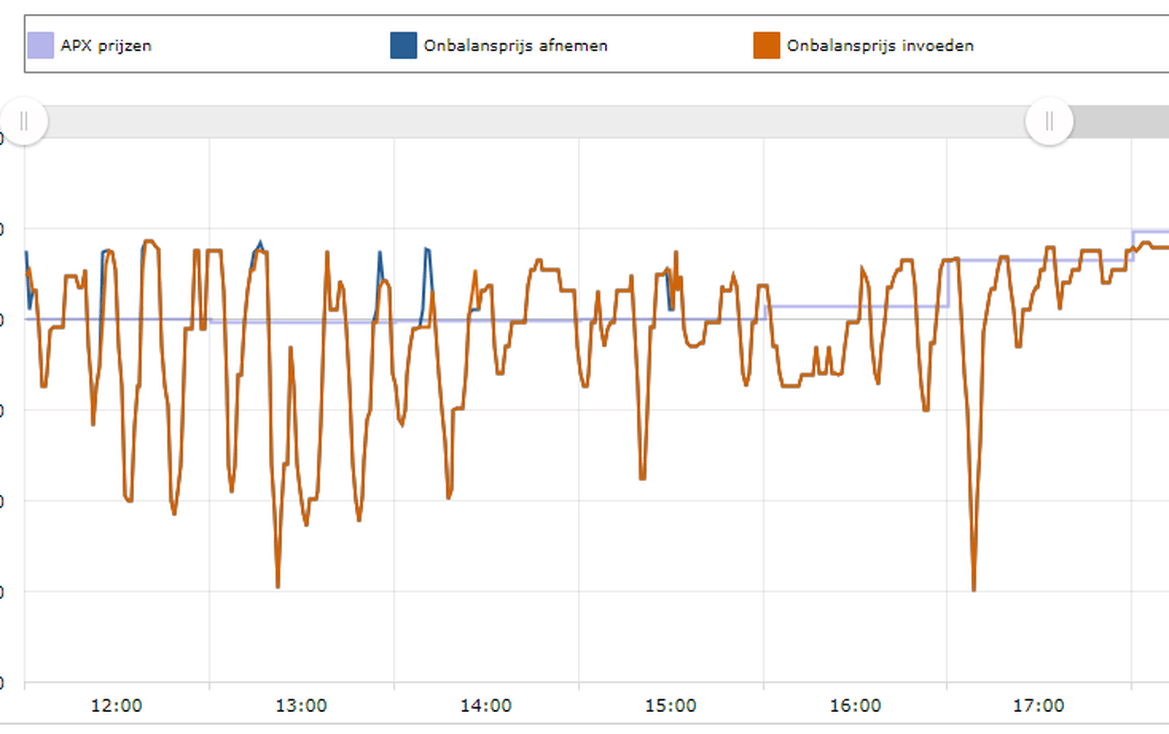

Afbeeldingslocatie: https://tweakers.net/i/RBYFitj6-lQSRhbdLRjUysndu6s=/full-fit-in/4000x4000/filters:no_upscale():fill(white):strip_exif()/f/image/9wI0mXS1HuJNGpizk9no7aji.png?f=user_large
zojuist zag ik de onbelansprijzen van 29-7-24 in beeld.
vraagje?
Hoe waren de verdiensten gistermiddag met deze pieken zowel neg. als pos,.
kan een frank gebruiker hier iets over vertellen ?
Ik lees weinig over hoe of wat de ervaringen zijn met de onbelansmarkt /
wie doet een poging?
Pv16Wp/WP6kw(th)2*/geen EV-Gas/Grid3*25Amp/Sessy bat.30kw LFP/Dyn,ZP/HA/Node red.

vogel6 schreef op dinsdag 30 juli 2024 @ 12:56:
vraagje?
Er is een heel topic over :)
Frank Energie Slim Handelen
Als je kijkt naar je plaatje zie ik regeltoestand 2 :( dat levert meestal geen geld op...
  • vogel6
  • Registratie: Juli 2023
  • Laatst online: 15:23
vogel6
ZOD

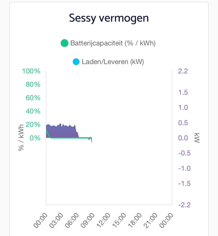

  • smiba
Nou had toch eerst even moeten kijken hier, maar 1.7.0 update uitgevoerd en ja hoor mijn Sessy lijkt compleet dood te zijn. Dongel verbind niet meer mijn met netwerk en zet ook niet zijn eigen netwerk op
Ik heb al een power cycle gedaan maar tevergeefs. Volgens andere hier kwam die na een dag weer terug online, klopt dit?
EDIT: Sessy is weer terug, duurde gelukkig maar iets meer dan een uurtje

Ik heb 2 Sessy's die ik via OpenHAB zelf aanstuur voor een zo optimaal mogelijk laadschema op basis van verwachtte energieverbruik/opbrengst & tarieven. Hier heb ik ook een accurate SoC voor nodig. Aangezien de SoC van Sessy zelf niet erg betrouwbaar is, houd ik in OpenHAB het afgegeven/opgenomen vermogen bij. Hiermee zie ik dat ik ~6kW moet laden voordat de batterij van leeg naar vol is, en ik ~5kW kan ontladen voordat de batterij dan weer leeg is. Dat komt overeen met een capaciteit van ~5.5kW en een omvormer-efficientie van ~90%. Op basis hiervan kan ik accuraat de SoC inschatten en goed voorspellen wanneer de batterij vol of leeg zal zijn.
Een paar dagen terug sprong 1 vd 2 Sessy's opeens op SYSTEM_STATE_BATTERY_EMPTY bij ontladen via de standaard NOM strategie terwijl ik zeker weet dat er nog >1kW in zat. De andere ging wel vrolijk door zoals verwacht. Vervolgens ging het weer een paar dagen goed en vandaag stopten ze beide een paar minuten na elkaar terwijl er nog >2kW in zat. Er lijkt dus een structureel probleem te zijn.
De SoC van Sessy zelf is 5%, terwijl system state SYSTEM_STATE_BATTERY_EMPTY is, dus zelfs denkt dat er nog energie in zit. In de log file (via de /errors url) staat niks raars. Ik heb de 1.7.0 firmware op de dongle & batterij.
Herkent iemand dit probleem en enig idee wat ik hier aan kan doen?

johan80 schreef op woensdag 14 augustus 2024 @ 19:52:
Probeer de Sessy even helemaal vol te laden en helemaal te ontladen met een wat hoger vermogen.
  • johan80
  • Registratie: Juni 2024
  • Laatst online: 10-01 16:58
DJP! schreef op woensdag 14 augustus 2024 @ 19:58:
Ok, ga ik doen, wat is de achterliggende gedachte?
  • Devke
  • Registratie: December 2022
  • Laatst online: 15:25
Devke
johan80 schreef op woensdag 14 augustus 2024 @ 20:12:
Door een x helemaal te laden en ontladen kalibreer je de SoC weer. Advies krijg ik ook bij onze EV.
  • DJP!
  • Laatst online: 16:01
DJP!
Ik heb een paar keer gezien dat er bij een lage SoC en weinig vermogen soms de Battery Empty melding komt terwijl er nog wel energie in de Sessy zit. Door bij een wat hoger vermogen te ontladen zou je hier geen last van hebben. Daarnaast wat @Devke ook zegt, helemaal opladen en ontladen zorgt voor een betere kalibratie.
  • Taro
Taro
Combinatie van LFP accu karakteristiek & afwijking in shunt metingen. LFP accu's moet je regelmatig naar 100% laden zodat de SoC weer goed bepaald kan worden. Daarnaast is de shunt meting niet 100% perfect, waardoor ingaand & uitgaand vermogen niet 100% correct gemeten worden en het BMS dus op een gegeven moment een verkeerde inschatting van de SoC maakt omdat dit geschat ipv perfect bepaald kan worden. Heb dat eerder toegelicht in dit topic, dus kan je evt. op terugzoeken.
Je zegt dat je zeker weet dat er nog 1kWh in moet hebben gezeten toen de Sessy zelf besloot dat hij empty was. Hoe weet je dat zeker?
Hoe lang ervoor had je vol of leeg aangetikt? De reden dat ik het vraag: met NOM draai je vermoedelijk gemiddeld genomen met een lage efficiëntie bij het ontladen vanwege het lage vermogen wat de Sessy moet afgeven.
Als je langere tijd (meerdere dagen) met NOM op en neer bent gegaan zonder vol of leeg aan te tikken weet je steeds minder goed hoeveel energie er echt nog inzit.

Uit dit topic weet ik dat de SoC van de Sessy niet betrouwbaar is maar dit is wel erg onbetrouwbaar niet? Of zie ik iets over het hoofd?
Deze nachten heb ik de airco aan dus ongeveer 500W per uur verbruik (zonder airco ca 140).
Volgens Sessy was de accu rond 0100 leeg maar volgens de P1 meter heeft ie de hele nacht de airco van stroom voorzien. Airco is rond 0630 uitgegaan. Pieken daarna zijn van ontbijtactiviteiten.
Afbeeldingslocatie: https://tweakers.net/i/20FmmXwB_PwA7veh9jrzUJciZEQ=/x800/filters:strip_icc():strip_exif()/f/image/JAiUaCi2NdB5nZnlPG5Ohhw4.jpg?f=fotoalbum_large
Afbeeldingslocatie: https://tweakers.net/i/RphxAZyNS1ccXNCdcVfePsCIE7c=/800x/filters:strip_icc():strip_exif()/f/image/4j3p4hvS8JSgbbpsEEUZTePO.jpg?f=fotoalbum_large

Ik weet niet welke home automaten software je draait, maar misschien eens kijken naar iets van Solar.forcast? dit voorspelt de PV opbrengst, als je dit goed werkend weet te krijgen =en je integreert dat in de automatiseringen dan scheelt dat handmatig werk.
@Boeryepes Helaas komt dit vaker voor, sommige Sessy's hebben er ook meer last van dan andere volgens mij. Volgens mij ligt het ook een beetje aarde modus waarin de Sessy draait. Vroeger had ik ook last van een afwijkende SoC, sinds ik SessyConnect draai (sinds begin Mei) heb ik nooit meer een afwijkende SoC gehad.

DJP! schreef op zondag 18 augustus 2024 @ 10:19:
Nul op meter. Ben er gelukkig niet zo mee bezig dat het me dwars zit.
