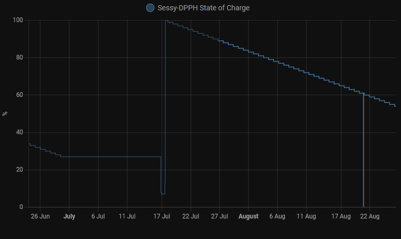

  • Laatst online: 20-09 06:27
Hi all,
Ik heb gewoon 45% +/- zelfontlading in een maand tijd, is dat normaal?
Afbeeldingslocatie: https://tweakers.net/i/xTTaxS6Xy9ZPmjYR2Kum1SvtjFY=/full-fit-in/4000x4000/filters:no_upscale():fill(white):strip_exif()/f/image/F9YmxJBd1ZK2GAtvQAPLPru6.png?f=user_large
Also, weten we inmiddels al wat over de status van die 48v poort?
[ Voor 11% gewijzigd door mtotheathe op 26-08-2024 12:12 ]

Dat is gewoon de welbekende SOC drift... waarschijnlijk zitten ze nog gewoon voor zo goed als 100% vol.
  • DJP!
DJP!
mtotheathe schreef op maandag 26 augustus 2024 @ 12:10:
Hi all,
@Sicos ik weet niet of dit helemaal te verklaren is aan de SoC drift.
Even heel grof gezegd, is dit 2,5kWh verlies over 40 dagen...
2,5kWh == 2500Wh
2500Wh / 40 dagen is 62,5Wh per dag
62,5Wh /24 uur = 2,6Wh
Volgens deze berekening heeft de Sessy een stand-by verbruik van 2,6W... dit klinkt niet heel gek.
Volgens https://lastminuteenginee...-modes-power-consumption/ heeft een actieve ESP een verbruik van max 260mA.
260mA bij 5 Volt (aanname van de voedingsspanning) = 1,3W..
Volgens mij zitten er 2 bordjes/dongels in een Sessy dus dan lijkt het 2,6W verbruik wel te kloppen...
Als de Sessy in stand-by gaat dan wordt de AC omvormer losgekoppeld, de electronica wordt dan vanuit de batterij zelf van energie voorzien. Dit valt dus niet anders te meten dan de SoC in de gaten te houden.
PS over de 48VDC poort is nog niets bekend...

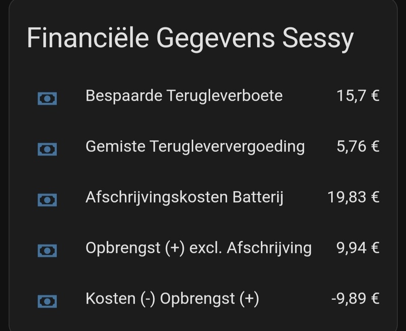

  • Devke
  • Registratie: December 2022
  • Laatst online: 13:20
Devke
All,
Ik ben wat simulaties met afschrijvingen etc aan het draaien in HA. Ik heb de Sessy daarin ook opgenomen.
Ik kan op de website zien wat hij kaal kost maar weet niet of dat met installatie is, zonee wat zijn dan ongeveer de installatiekosten? Ik wil niet gelijk allerlei installateurs/verkopers de hele dag aan de telefoon.
Kan iemand een indicatie geven voor 1 sessy op 1 fase???
  • HeroS
  • Laatst online: 11:17
HeroS
SmartHome Nerd
Devke schreef op donderdag 29 augustus 2024 @ 16:37:
All,
Tussen de 500 en 600 euro.
Blog over Smart Homes: https://www.hellosmarthome.nl
  • Devke
Devke
Kom je op een 4150 euro uit voor 1 sessy. 6000+cycli.... dure cycli prijs.
  • John245
  • Registratie: Januari 2020
(overleden)
Devke schreef op donderdag 29 augustus 2024 @ 18:57:
Ja 13,8 cent. Als je een beetje handig ben 11,8 cent.
Volgens mij is er nu ook meer concurrentie in dit segment, maar ik denk dat die minder functionaliteit bieden (niet geheel meer op de hoogte op dit moment).
Als je groter kan kan natuurlijk ook de cycle prijs naar beneden. In mijn geval is die 5,6 cent, en met de huidige prijzen zou deze zelfs 4,9 cent zijn.
  • Devke

John245 schreef op donderdag 29 augustus 2024 @ 19:22:
Sorry niet correct gelezen. Maar om het vergelijkbaar te maken heb ik ook door de capaciteit gedeeld. Anders is het appels met peren vergelijken en zou ik een cycle prijs van ca. 2 euro hebben. :)
Jij hebt terug gerekend naar een kWh prijs dus. Ff denken of ik nu geen fout maak.
De omzettingsverliezen is verschil tussen batterij in en uit. Ik reken met RTE van 80%
De TLB is 10.5 ct / kWh de afname prijs is net boven de 26 ct / kWh.
Alles wat de batterij ingaat is besparing op de TLB.
Maar doordat ik e.a. de batterij laat ingaan mis ik natuurlijk (bij evenveel verbruik als terugleveren) mijn TLV van zeg rond de 16 ct / kWh.
Afschrijving (even van de 6000 cycli uitgaan) is dus ruim 67 ct.
Dan krijg ik onderstaande (gebouwd in HA).
De Sessy kost dus geld in deze situatie. Variabel contract op stroom.

Devke schreef op donderdag 29 augustus 2024 @ 19:32:
Misschien mis ik iets maar de afschrijving is toch:
6000 x 5 kWh = 30.000 kWh een Sessy kost zo'n 3600 euro (incl. installatie en incl. btw teruggaaf). Dus kost hij per kWh 30.000/3600 = 0,12 cent per kWh.
Nu heb je nog laadverlies van zo'n 10% maar aan de andere kant laad je hem ook niet altijd van vol naar leeg en na die 6.000 cycli is hij waarschijnlijk nog prima te gebruiken.
Dus een tvt van 10 cent is denk ik best realistisch.

HeroS schreef op vrijdag 30 augustus 2024 @ 08:11:
Heb je niet een laad verlies en ontlaad verlies van beide 10%? (zoals de meeste systemen).
Dus het gaat eerder naar de 15 cent.
Mijn uitleg is misschien niet helemaal duidelijk. De afschrijving is een complete cyclus. Dus 5 kWh. Daarom kom je op 5 x .. ct. In jouw geval zou dat dus 5 x 12 ct is 60 ct uit. Per cyclus dus. Mijn algoritme haalt die kosten er dus af.
RTE staat op 80% in de simulatie. Nee hij zal na 6000 cycli niet stuk zijn. Ik houd er wel rekening mee dat hij dan afgeschreven moet zijn. 6000 cycli . Met 1.5 cycli per dag ben je al snel 11 jaar verder. Degradatie begint natuurlijk niet dan pas en aging zal ook mee tellen. Vandaar de 6000 grens.

Devke schreef op vrijdag 30 augustus 2024 @ 08:41:
Een cycli (volledige laad-/ontlaadactie) is toch 5 kWh dus snap niet helemaal waarom je alles 5x doet.

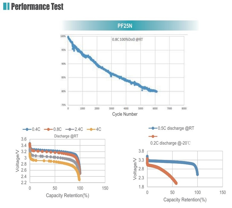

Hou je bij je simulatie ook rekening met het feit dat de capaciteit afneemt. Dit is een performance test van een andere batterij. Maar ik neem aan dat deze data ook voor Sessy beschikbaar is.

HeroS schreef op vrijdag 30 augustus 2024 @ 08:55:
Klopt. Een cyclus is 5 kWh. Als je de afschrijving per cyclus wilt weten dan moet je dus de afschrijving per kWh x 5 doen. Dan heb je een volledige cyclus te pakken. Er passen immers 5 kWh's in een cyclus.

John245 schreef op vrijdag 30 augustus 2024 @ 08:56:
Nee. Ik ga ervanuit ook nog eens dat je 6000 cycli kunt draaien op 100%. Uit de berekening zie je al dat het geen winstgevend project is (sterker nog er moet geld bij). Als je die curve ook mee moet nemen dan wordt het nog minder leuk (los even van het feit of je dit makkelijk kunt mee laten rekenen in HA).
Mijn energie rekening (stroom kWh kosten) staat al op 0. Enige dat ik besparen kan is de TLB.

Devke schreef op vrijdag 30 augustus 2024 @ 09:08:
Precies dat... thuisbatterij is leuk, cool, maar je gaat er geen stuiver mee verdienen... Op de onbalansmarkt verdien je momenteel meer, maar daar slijt je batterij nog harder van... Bovendien verwacht ik dat die onbalansmarkt in de komende 1 tot 2 jaar veel minder interessant wordt door de inzet van veel grotere batterijen..
