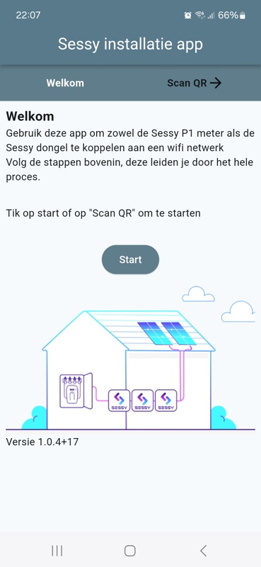

Afbeeldingslocatie: https://tweakers.net/i/2WGAWZNMU0WJpFMnz60rekc-YFQ=/x800/filters:strip_icc():strip_exif()/f/image/g8mUA04ioMad1Sa60XUCMd3x.jpg?f=fotoalbum_large
3 x Sessy's 10kWh, PV 10320WP solaredge, gasloos
  • DJP!
  • Laatst online: 08:11
DJP!
Leoniq schreef op vrijdag 6 september 2024 @ 22:12:
Denk dat het gerucht binnenkort geen gerucht meer is.
Dit is de installateurs app... Hiermee kun je een Sessy in bedrijf stellen, volgens mij is dit niet voor 'normaal' gebruik.
  • rtunru
  • Laatst online: 03-11 15:13
Dit is een installatie app om de dongels aan jouw WiFi te koppelen.
Meer niet volgens mij.
  • Sicos
  • Laatst online: 07-11 16:09
Hij staap ook gewoon in de appstore voor android --> https://play.google.com/s...ssy_setup_app&hl=nl&pli=1

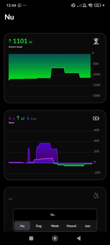

Sinds kort heb ik mijn software voor het verzamelen van data uit sessy en P1 meters wat uitgebreid en nu volg ik dus al een tijdje het verloop van laden/ontladen. En afgelopen nacht zag ik ineens iets geks. Precies om 1:30 stopte de sessy met het leveren van stroom (SOC was 73% op dat moment) en na exact een uur begon ie weer te leveren. Is dat iets wat anderen ook zien? In de weken hiervoor is zoiets nog nooit voorgekomen.
Ik heb mijn sessy bewust niet gekoppeld aan het portal. Weet dus ook niet of dit iets is wat vaker voorkomt.

hekkel schreef op dinsdag 10 september 2024 @ 08:17:
Welke software gebruik je daarvoor ???
  • psdata
  • Laatst online: 07:33
@hekkel Wellicht kijken in je "eigen software" of je daar de loging ook hebt aan gezet.
Zelf zit er in de Sessy zelf geen "echte loging" om uit telezen.
Maar wat gebruik je voor de aansturing?

De software die ik gebruik heb ik dus zelf geschreven. Je kunt het vinden op github:
https://github.com/mhekkel/energyd
Niet echt triviaal om te bouwen, Maar het maakt dus plaatjes als deze:
Afbeeldingslocatie: https://tweakers.net/i/ZILXZpNSBwJfERU-Gb5sdgipC1A=/800x/filters:strip_exif()/f/image/iLgTZQngHbq7HLKBcOVpLC0f.png?f=fotoalbum_large
Beetje veel data in een grafiek, maar geel is zonne energie, lichtblauw is laden dan wel ontladen van de batterij. Grijs is levering en opname zoals gelezen van de slimme meter. Zwarte lijn is netto van die laatste twee en blauwe lijn is SOC.
Afijn, hier zie je dus dat tussen 1:30 en 2:30 de sessie geen stroom heeft geleverd.

hekkel schreef op dinsdag 10 september 2024 @ 19:41:
Heel mooi overzicht ondanks alle info goed te begrijpen.
Maar hoe word Sessy aangestuurd? via de Portal of via API
Is het via de Portal dan kan het zijn dat de verbinding met de portal er een uurtje uit was.
Aansturing via API, dan moet je het in je eigen aansturing zoeken.
  • hekkel
  • Laatst online: 04-11 20:08
Ik heb mijn sessy niet gekoppeld aan de portal. Ik gebruik dus nul op de meter (NOM).
Er is dus geen enkele sprake van aansturing vanuit mijn eigen software. Sessy kon in de tussentijd wel uitgelezen worden. Het is dus ook niet echt een network glitch of zo.
  • DJP!
DJP!
hekkel schreef op dinsdag 10 september 2024 @ 21:05:
Is die niet toevallig onder z’n minimale vermogen gekomen? Staat er iets in de error log (ip/errors)?
De verklaring is waarschijnlijk dat de Sessy onder het minimale vermogen is gekomen. Dan stopt hij ermee.
Pas als de energievraag van je huis ongeveer 3x het minimum is, dan start hij weer.
Dat dat precies een uur later was is gewoon toeval.
Als je dit écht niet wil moet je het minimum verlagen. Besef wel dat het rendement érg slecht is bij heel lage vermogens
  • hekkel
ip/errors bevat geen recente fouten. Maar de verklaring van dat minimum vermogen zal best wel eens kunnen kloppen.
En goed te weten dat dat dus slecht is voor het rendement. Ik zou dat minimum zo verlagen maar doe dat nu dus toch maar niet.
  • worker
  • Laatst online: 08-11 10:26
worker
2x Sessy thuisbatterij
In rust verbruikt de Sessy heel weinig vermogen.
Maar als de inverter van de Sessy aangaat, verlies je sowieso 15W(*)
Dus als NOM 50W compenseert om je meter op nul te houden, haalt de Sessy minimaal 65W uit je batterij. Dan zit je op 77% rendement.
(*) dit kun je zien door met een vermogensmeter te meten wat Sessy uit het net haalt. Als ik Sessy in API mode zet, en hem in running heb, en dan het setpoint op nul zet, zie ik dat er 15W uit het net wordt gehaald. En na iets van een minuut gaat dat naar nul omdat de inverter wordt uitgezet

  • hekkel
worker schreef op dinsdag 10 september 2024 @ 22:44:
Dank voor deze heldere uitleg. Als proef meteen het minimale vermogen op 200 gezet in plaats van de 50 die ik had en inderdaad, de hele nacht heeft de Sessy niets geleverd. Maar ik zet 'm dus toch weer op 50, want verlies of niet, op deze manier blijft de Sessy de hele nacht vol zitten en gebruik ik dus zo 1,5kWh aan stroom van het net. Dat is best zonde, want een groot deel van het jaar komt mijn ene Sessy nooit leeg op een dag, zelfs met die 50 W stand. Zet ik 'm op 200 dan wordt dat dus nog minder.
Straks (snel nu, helaas) als er te weinig licht is om de Sessy op een dag vol te laden dan zet ik 'm wel weer op 200. Dat is dan dus efficiënter.

  • TimK1990
  • Laatst online: 06:17
Wat ik op dit moment al moeilijk vind is dat in de energy app mijn stroom gebruik voor mijn gevoel geen totaal meer is.
Sessy zit op een eigen groep met kwh meter. De grafiek houd alleen rekening met de pv panelen in de berekening. De kwh meter is ingesteld dst er een accu aan hangt. Je zou toch denken dat hij deze dus ook mee rekend

Andere mensen die na de 1.7.2 update het probleem hebben dat al de instellingen van de Sessy ineens foetsie zijn? Ik moest bij 2 van mijn 3 Sessy's alles opnieuw instellen om ze weer werkend te krijgen.
Zoals; P1 meter ip, op welke fase, hoeveel Sessy's in huishouden ... etc..
