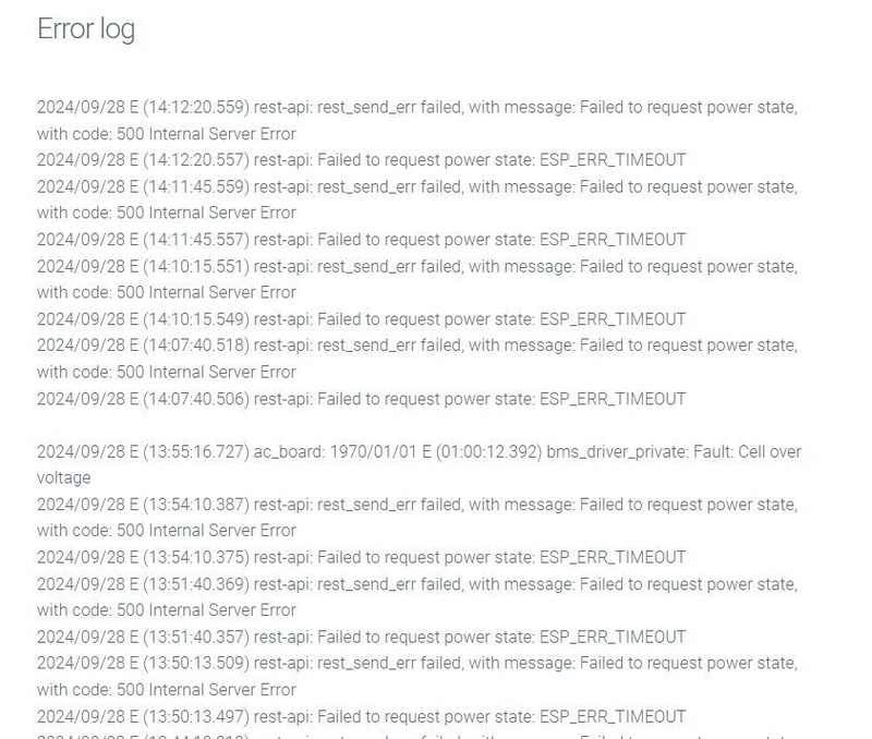

Edit: na nog een keer de spanning eraf en het extra goed aandrukken van de dongel doet ie het weer ;).
Ik heb hier een Sessy waarvan de SOC op 100% staat terwijl de batterij zo goed als leeg is. Als ik de batterij dan toch probeer te ontladen met 500W omdat laden niet mogelijk is gaat de Sessy even met een lage waarde laden(?) daarna niks. Soms ook even geen verbinding met de Sessy. Alles is bedraad aangesloten en de andere Sessy doet het gewoon. Firmware is 1.7.2 en al een paar keer opnieuw opgestart. Iemand een idee? Afbeeldingslocatie: https://tweakers.net/i/hhYrmgbmmTu21ompmBnRiezH-vg=/full-fit-in/4920x3264/filters:max_bytes(3145728):no_upscale():strip_icc():fill(white):strip_exif()/f/image/jPVqYQyvFjdEQprR5lx4dJmD.jpg?f=user_large
Afbeeldingslocatie: https://tweakers.net/i/q3uMPH_y6OSl6zpLu46jJe3i6X4=/800x/filters:strip_icc():strip_exif()/f/image/IVXrS9oR5AsbE0NZ0DxZO58a.jpg?f=fotoalbum_large
[ Voor 30% gewijzigd door Bapper op 28-09-2024 14:48 ]

Bapper schreef op zaterdag 28 september 2024 @ 14:11:
Ik heb hier een Sessy waarvan de SOC op 100% staat terwijl de batterij zo goed als leeg is. Als ik de batterij dan toch probeer te ontladen met 500W omdat laden niet mogelijk is gaat de Sessy even met een lage waarde laden(?) daarna niks. Soms ook even geen verbinding met de Sessy. Alles is bedraad aangesloten en de andere Sessy doet het gewoon. Firmware is 1.7.2 en al een paar keer opnieuw opgestart. Iemand een idee? [Afbeelding]
Ik heb bijna hetzelfde probleem gehad met een Sessy, gemeld en uiteindelijk een nieuwe gekregen.

Sicos schreef op zaterdag 28 september 2024 @ 14:57:
De blijdschap was van korte duur hij is er alweer mee gestopt...Afbeeldingslocatie: https://tweakers.net/i/W5IwwFGVCSUXw-ADwXapMD26Rs8=/full-fit-in/4920x3264/filters:max_bytes(3145728):no_upscale():strip_icc():fill(white):strip_exif()/f/image/VVd3JaJ8cE7RVpPqHlXtCP7s.jpg?f=user_large

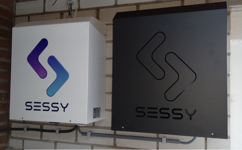

  • sparkly
  • Laatst online: 01:34
Na lang wikken en wegen toch niet overgestapt naar Victron, maar Sessy trouw gebleven.
Voor een heel knap prijsje kon ik een zwarte Sessy uit de opkoop op de kop tikken in verzegelde doos. Sessy is daar ook bereid om garantie op te geven dus 1 en 1 was 2.
Omdat tijdens de installatie bleek dat er wel wat verschillen in zitten wou ik jullie deze niet onthouden.
Sessy links is model v1.1.1
Sessy rechts is model v1.5
V1.5 is 2cm hoger, 2cm breder, iets dieper en de wandbeugel valt 1 cm hoger in de behuizing (iets om rekening mee te houden als je al een ander model hebt hangen!) Ook heeft deze versie koelgaten in de rechterbovenkant.
Ik kan al zeggen dat dit model echt FLINK stiller is dan de 1.1.1. Minstens een factor 2 stiller maar wellicht zelfs meer. Deze was ook modulair op te bouwen en dit was echt een verademing met installatie.
Foto:
Afbeeldingslocatie: https://tweakers.net/i/jRrEJSc35VjTNT__DNp17kTenlo=/800x/filters:strip_icc():strip_exif()/f/image/GB0TgZep3GHyjHy1GB4kIMMy.jpg?f=fotoalbum_large
Koelgaten:
Afbeeldingslocatie: https://tweakers.net/i/YJlH3a79qrr3Qvf9JFRhzsybVKk=/x800/filters:strip_icc():strip_exif()/f/image/bjmBUP72FQGQfcFFRA80kBfH.jpg?f=fotoalbum_large

Bapper schreef op zaterdag 28 september 2024 @ 15:46:
De blijdschap was van korte duur hij is er alweer mee gestopt...[Afbeelding]
Als je meerdere Sessy's hebt zou je ook even kunnen proberen de dongle om te wisselen en kijken of dat iets uitmaakt maar ik vermoed dat het probleem in je Sessy zit.

sparkly schreef op zaterdag 28 september 2024 @ 17:00:
Foto:
Koelgaten:
Zal wel een andere omvormer inzitten die meer pasief gekoeld wordt en ze zullen wel moeten want anders gaan ze geheid klanten verliezen aan het hoeveelheid lawaai dat een 1.1.1 versie kan produceren op vol vermogen.

Sicos schreef op zaterdag 28 september 2024 @ 17:15:
Weet niet wat er in de 1.1.1 zit maar dit zit in de 1.5

sparkly schreef op zaterdag 28 september 2024 @ 17:26:
Bij de 1.1 modellen was die sticker er altijd afgehaald ... geen idee wat daarvoor de reden was. Wat betreft input en output vermogen is de boel bijna geluk.
Je zou even van de bovenkant een foto moeten maken want daar zitten bij de 1.1 versie de ventilators en dat zijn van die inieminie kleine ventilatortjes en die moeten dan wel heel snel draaien als je een bepaald koelvermogen wilt halen (vandaar de herrie bij die versie op vol vermogen).
[ Voor 20% gewijzigd door Sicos op 28-09-2024 17:34 ]

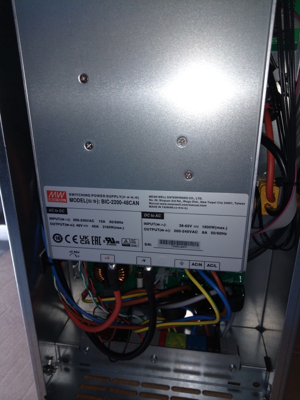

  • Sicos
  • Laatst online: 07-11 16:09
https://nl.farnell.com/me...0vphXxAu8XAQxw1egQF8-3rx_
Zo te zien zitten daar ook kleine ventilatortjes in... wellicht dat die beter gedempt zijn of dat er gewoon een betere airflow in die nieuwe kast zit.
Wel mooi spul... industriele voeding dus geen pruts spul uit China

  • sparkly
Sicos schreef op zaterdag 28 september 2024 @ 17:52:
De lucht flow is aanzienlijk beter.
De warme lucht heeft nu daadwerkelijk een uitlaat en met wat plastic hebben ze de lucht ook die kant op geforceerd. Weet niet of dat in 1.1.1 ook al was. Zal m morgen eens openen.

sparkly schreef op zaterdag 28 september 2024 @ 19:09:
Dit is wel heel interessant. Zit me gelijk af te vragen of ik mijn Sessy’s ook kan tweaken door wat extra openingen en eventueel stille fans in de behuizing te plaatsen om de luchtstroom wat te verbeteren.
Foto:
Koelgaten:
Gaaf! Ben wel benieuwd waarom die stiller is. De omvormer is volgens mij hetzelfde als in de vorige versie. De airflow zal een stuk beter zijn door de extra koel openingen. Maar zou dit ook zorgen voor minder lawaai?

DJP! schreef op zaterdag 28 september 2024 @ 22:17:
Is toch eigenlijk heel simpel, als de hitte beter weg kan dan hoeven de ventilators ook minder te doen dan als de hitte geforceerd de kast uit moet.

Heb net de kap van de v1.1.1 en de v1.5 open gehad.
Omvormer lijkt hardwarematig identiek te zijn echter het is heel duidelijk dat ook met open kap die van de v1.5 significant stiller is. Design van de kap lijkt dus niet de oorzaak te zijn van een stillere Sessy. Nadeel is dat 99% van de sticker op de omvormer van de v1.1.1 bewust weggehaald is. Waarom is mij een raadsel. Ding is nieuw in doos geleverd. Wellicht is de v1.5 omvormer een nieuwere versie met stillere fans. Formaat van de fans is in ieder geval identiek.
Mbt koeling is grootste verschil het pad wat de lucht aflegt.
v1.1.1 Koele lucht via filtertje linksonder erin. Warme lucht boven de omvormer eruit, batterijcompartiment in en dan omlaag, de uitlaatroosters in het midden van de behuizing eruit om via het kanaal de onderkant van de omvormer te verlaten. Links daarvan zit de aanvoer van koele lucht. Dat is dus niet zo'n slim design tenzij het de bedoeling is om de batterijen 'warm' te houden.
v1.5 Koele lucht via filtertje linksonder erin. Warme lucht boven de omvormer eruit, direct richting de openingen in de rechterbovenkant van de behuizing. Dit is veel logischer.

Sicos schreef op zondag 29 september 2024 @ 09:50:
Dit lijkt niet zo te zijn, die mijn post hierboven. Ook met volledig open kap is de v1.1.1 nog steeds flink luider dan de 1.5.
Volgens mij zitten de fans in de omvormer en worden ook door de omvormer aangestuurd. De omvormer produceert nog steeds evenveel warmte als het voorgaande model. Dat de hitte in de kast bleef hangen had als nadeel dat de accu's zelf warmem werder. Maar daar verder de fans niet op geregeld. Ik vermoed dus dat er wel andere fans in de omvormer zitten. Een andere oplossing kan zijn dat de omvormer met wat extra demping materiaal aan het frame bevestigd is.
@sparkly leuke foto's! wel jammer van de 48VDC poort... die poort zit er helemaal niet meer op? ook niet ergens aan de linker kant ofzo?

DJP! schreef op zondag 29 september 2024 @ 10:04:
Klopt de fans zitten aan de bovenkant in de omvormers. Ze blazen recht omhoog tegen de bovenkant van de behuizing aan en hier is ook nog wel winst te halen door een kunststof 90 graden bocht (á la pvc bocht) te plaatsen of iets dergelijks zodat de lucht echt mooi weg geleid wordt.
EDIT. De omvormer hangt bij de 1.1.1 stegen een metalen plaat. Bij de 1.5 hangt deze daar een paar cm vrij van. Verder geen demping of iets dergelijks.
De poort is fysiek niet aanwezig. Er lijkt wel een alternatief te zijn. Ik ga wat foto's maken momentje :)
Komtie:
Goed gevonden, dat is hem ;)
We zullen niet zomaar afwijken van onze beloftes, daarvoor vinden we de poort zelf ook te leuk.
Vanuit veiligheidsoverwegingen en een beter kabel traject is het wat aangepast maar nog steeds compatibel.
Ik heb de herrie uiteindelijk gewoon opgelost met een extra kast om de Sessy's (was natuurlijk niet gratis en koste ook nog een middag klussen).. die kast op mijn balans ventilatie aangesloten... sensor in de kast en HA stuurt dan weer extra de balans ventilatie aan als het te heet wordt in de kast... daarna eigenlijk nooit meer echt last gehad van het lawaai wat versie 1.1.1 produceerde.

sparkly schreef op zondag 29 september 2024 @ 10:10:
Komtie:
Toch een 48VDC poort :D
Misschien blijft die omvormer wel koeler op deze manier waardoor de fans minder hard hoeven te draaien...
Wel leuk om te zien dat der Sessy's toch elke verbeterd worden.

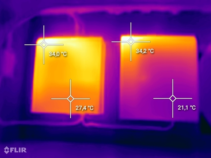

Gemeten op de behuizing V1.5 23.7 gr C, V1.1.1 27,2 grC. Ruimte waar ze hangen is 18 gr C.
Zijn om half 9 gaan laden, laatste 2 uur praktisch vol vermogen. Accu temperatuur is stabiel.
Heb nog wat developper boardjes liggen en wat DS18B20's. Wellicht plaats ik ze binnenkort wel thv de bovenste accu's van beide modellen om wat grafiektjes te produceren.
[ Voor 17% gewijzigd door sparkly op 29-09-2024 12:10 ]
Foto:
Koelgaten:
Heb je ook een foto van de batterijen toevallig?
Wil je van mij niet open halen omdat ik gehoord heb dat de schroefjes nogal een pain in the ass zijn >:)
Blog over Smart Homes: https://www.hellosmarthome.nl

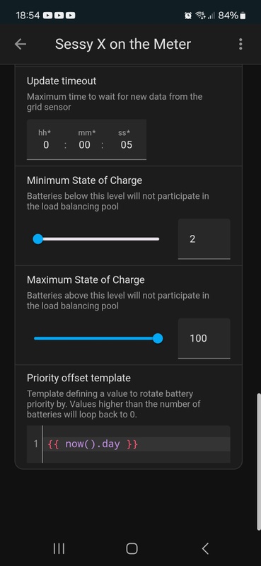

Sessy X on the meter van Pimdoos doet dat in principe al alleen rouleert die per dag en niet per week maar dat zal vast door hem makkelijk aan te passen zijn ... wellicht mooie toevoeging.
  • Leoniq
  • Registratie: Februari 2022
  • Laatst online: 08-11 09:20
Sicos schreef op woensdag 2 oktober 2024 @ 18:50:
Dat zou de makkelijkste manier zijn. Ik draai XOM.

Is dat niet deze rode regel onderaan op week zetten? Prioriteit offset template?
Afbeeldingslocatie: https://tweakers.net/i/Jgt4OkXb8VrYDBgpUeWA7QJSahQ=/x800/filters:strip_icc():strip_exif()/f/image/oigMP0XMt5zBYZSd5F9m1yVS.jpg?f=fotoalbum_large
[ Voor 3% gewijzigd door Leoniq op 02-10-2024 19:02 ]
3 x Sessy's 10kWh, PV 10320WP solaredge, gasloos
  • worker
  • Laatst online: 08-11 10:26
worker
2x Sessy thuisbatterij
Leoniq schreef op woensdag 2 oktober 2024 @ 18:56:
Maar als je dit afwisselen al hebt per dag, waarom is per week dan beter? Waarom wil je dat, if you don’t mind me asking?

Ik wil dat omdat ik in de winterperiode hooguit 1 vol krijg. En ze dan alle 3 aan geen nut heeft.

In de begin post melde ik dat ik geen dynamisch contract heb. Ook geen piek/dal.
Daarom zou een automation mooi zijn. Maar met chatgpt gaat mij dat niet lukken.

  • anboni
  • Laatst online: 00:47
Leoniq schreef op donderdag 3 oktober 2024 @ 07:03:
Maar waarom specifiek per week ipv per dag?

Omdat je maar max 5 kwh dadelijk in de winter kunt opslaan. 3x laag laadvermogen laden is minder efficiënt dan 1 laden. Dat is mijn gedachte. En daarom om de week een andere Sessy.

Ik draai XOM zoals eerder vermeld. Heb dus HA. Maar mijn gewilde instelling zit daar niet mee.

  • psdata
  • Laatst online: 16:46
Je zou iets kunen maken in de trend van
if week nr 40, 43, 46, 49, 52 ect.. then Sessy 1 Xom of ECO, de overige uit
if week nr 41, 43, 76, 50, 1 ect.. then Sessy 2 Xom of ECO, de overige uit
if week nr 42, 44, 47, 51, 2 ect.. then Sessy 3 Xom of ECO, de overige uit
En dit dan door tellen tot je ze weer all drie laat draaien
Zal vast wel een optie ergens zijn binnen HA om week nr te bepalen
Succes

  • Chielp
  • Laatst online: 23:22
psdata schreef op donderdag 3 oktober 2024 @ 13:24:
Succes
Daar kun je de remainder (of % teken in C#) het best voor gebruiken:
If (weeknr % 3) == 0 then Sessy1
If (weeknr % 3) == 1 then Sessy2
If (weeknr % 3) == 2 then Sessy3
Week1: Sessy2 (1/3=0 rest 1)
Week2: Sessy3 (2/3=0 rest 2)
Week3: Sessy1 (3/3=1 rest 0)
Week51: Sessy1 (51/3=17 rest 0)

Is er een reden dat je dit per week wilt doen, en niet per dag? Want je bereikt dan toch hetzelfde?

  • PimDoos
  • Registratie: Augustus 2022
  • Laatst online: 22:51
Dit is inderdaad waar de priority offset template voor gemaakt is. Het idee is dat je hier een template in zet die steeds met één opgehoogd wordt om je primaire Sessy te wisselen.
De default wisselt iedere dag:
{{ now().day }}
Dit wisselt iedere 7 dagen:
{{ (now().timetuple().tm_yday / 7) | int }}
