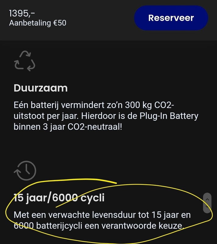

HW is ook 6000 cycli. Afbeeldingslocatie: https://tweakers.net/i/ZN1O_Wax8R5nUyEmNoyLPT1Gmi4=/x800/filters:strip_icc():strip_exif()/f/image/CFqw9VGJp093tGU57ZkJWZhL.jpg?f=fotoalbum_large

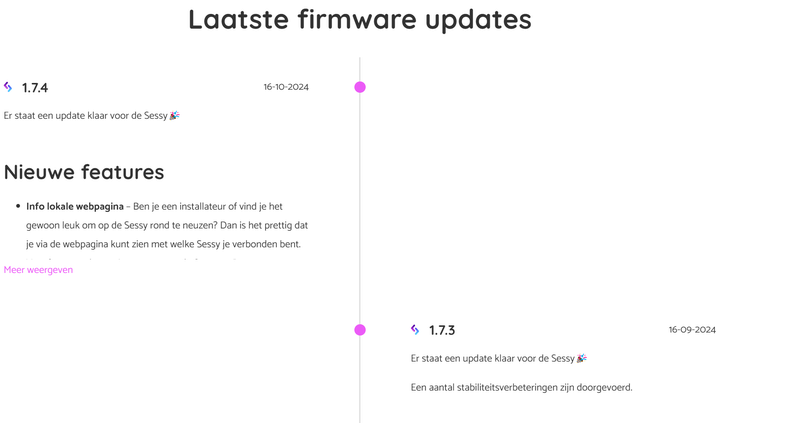

Er gaat(n) 1 (of 2) nieuwe firmwares aankomen => v1.7.4
Zelf draai ik 1.7.2, dus waarom 1.7.3 nooit is binnengekomen, beats me...
Afbeeldingslocatie: https://tweakers.net/i/lDu3LccIbRw6KtDA6vDZMfR3bXY=/800x/filters:strip_exif()/f/image/CrbGHkz53O0UgmwA1UlE5sXz.png?f=fotoalbum_large

  • HeroS
  • Laatst online: 20:02
HeroS
SmartHome Nerd
Na deze update 1.7.4 staat de Sessy in storing. Meer gebruikers hier last van?
[ Voor 4% gewijzigd door HeroS op 17-10-2024 10:14 ]
Blog over Smart Homes: https://www.hellosmarthome.nl
  • HeroS
HeroS
SmartHome Nerd
HeroS schreef op donderdag 17 oktober 2024 @ 10:14:
Even support gemaild is een probleem in de firmware:
Dit is een fout in 1.7.4
We werken momenteel al aan een oplossing.
Excuses voor het ongemak. De nieuwe software is het probleem.
  • psdata
  • Laatst online: 08:47
@HeroS
En daarom rollen ze het niet breed uit, nu was jij en wellicht nog een paar waar het fout ging.
Op naar release 1.7.5
Homey, HA, Sessy, Starlink, Sat_IoT, Ubiquti

Er is een nieuwe versie 1.7.5 en hier in is het probleem opgelost.

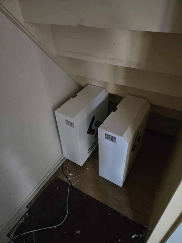

Vandaag zijn mijn Sessies geinstalleerd. Helaas niet helemaal hoe ik dat graag wilde omdat de installateur aangaf dat dat niet zou werken, maar verder naar volle tevredenheid.
In de doos ontbrak 1 dongel, dus ik draai momenteel op 1 unit, maar die wordt de komende week nog geïnstalleerd.

Zijn dit die nieuwe Sessy's waarbij de ventilatie openingen rechtsboven zitten?

DJP! schreef op donderdag 17 oktober 2024 @ 21:30:
Nee, de behuizing is rechtsboven gesloten.

Locke_ schreef op donderdag 17 oktober 2024 @ 20:56:
Dacht dat een thuisbatterij minimaal 30 cm vrije ruimte aan alle kanten nodig had?

hoevenpe schreef op vrijdag 18 oktober 2024 @ 08:12:
Geen idee, ik ga er toch een beetje vanuit dat de installateur zijn vak verstaat en weet wat ie doet.
Ik kwam er wel achter dat ze nog firmware 1.70 draaien waardoor ik nog metrics in de API mis.
Kan ik updaten terwijl ik nog communicatie met 1 batterij mis of kan ik beter wachten tot de dongel geplaatst is en beide batterijen via het netwerk bereikbaar zijn?

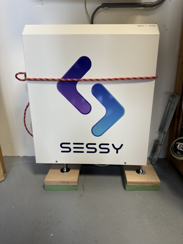

vanenkelen schreef op zaterdag 7 september 2024 @ 14:52:
Ik wil toch eens gaan kijken of ik mijn 2 Sessy’s akoestisch ontkoppeld kan plaatsen. Ze hangen nu aan de muur in de garage die naast/tegen ons huis staat en sinds ik er 2 heb lijkt het alsof ze resoneren. 1’tje hoorde ik vrijwel niet, nu met 2 zijn ze echt wel goed te horen in huis. Ook op gekke plekken, wat voor mij bewijst dat het echt trilling/resonantie is.
Het makkelijkste lijkt me om een zware stellingkast te bouwen waarin ik ze boven elkaar kan zetten. Die kast kan ik met trillingsdempers/matten akoestisch vrij van de muur/grond plaatsen. De Sessy’s wil ik dan boven elkaar op pootjes in de kast plaatsen. Het liefste pak ik dan van die trillingsdempers voor buiten units van airco’s (m8 bouten volgens mij).
Wie van jullie heeft Sessy op pootjes staan en wat is de maat van de bout die gebruikt wordt? Zag wel wat foto’s in het topic, maar kan details niet heel precies zien.
Vraag staat overigens ook per mail uit bij Sessy, maar nog geen reactie gehad.
Even een update op mijn geluidsproblemen.
Ik heb 1 van de 2 Sessy’s losgemaakt van de muurbeugel en op pootjes gezet. Die pootjes weer op houten plankjes die vervolgens weer op foam trillingsdempers staan.
Heb de volgende trillingsdempende foam gekocht:
Linkje
Advies van Akoestiekwinkel was om (gezien formaat en gewicht van de Sessy) ieder pootje te ondersteunen met een plaatje van 12,5x12,5 cm D150 Regufoam 2,5 cm dik (de D150).
Heb het nu twee weekjes aangezien (nou ja vooral aangehoord) en het verschil is enorm. Als ze beiden op vol vermogen staan hoor ik ergens in de verte nog wel iets. Maar dan moet ik er echt op letten. Dat gekke zeurende gezoem is volledig weg, gelukkig.
De 2e Sessy ook op dit soort matten zetten wordt iets lastiger omdat ik daarvoor iets van een stelling moet maken die liefst ook niet gekoppeld is met de muur. Maar het effect daarvan zal niet zo groot zijn als 1 Sessy loshalen van de muur. Ik wil dat op termijn nog wel gaan proberen.
Het touwtje heb ik er even als voorzorg omheen gezet omdat de foam matjes wel wat meegeven als je de Sessy een duw geeft en ik wil voorkomen dat hij gaat glijden. Er staan fietsen in de garage en die worden er vlak tegenaan gezet.
Afbeeldingslocatie: https://tweakers.net/i/rJNaLT0ttGkO_EfIjx5SLJlY8MU=/x800/filters:strip_icc():strip_exif()/f/image/2B8lubTmCvdLRveBKh30c34F.jpg?f=fotoalbum_large
In mijn geval gingen twee Sessy’s die vlak bij elkaar aan dezelfde kalkzandstenen muur hingen dus behoorlijk resoneren en moet je dus proberen die akoestisch te ontkoppelen.
Scheelt een berg!

Hier vandaag 2 Sessy's geïnstalleerd door S&S Thuisbatterijen. Ziet er tot zo ver netjes uit. Zonnepanelen deden niks meer toen ze klaar waren. SoC staat nu op 0%, instelling nul op meter. Is het dan te verwachten dat ze geen stroom van het net binnen trekken?
Andere vraag: zag een paar comments hoger dat er al nieuwe firmware klaar staat. Waar kan jedit zien? Ik zie dat de mijne allebei op 1.7.3 draaien. Instelling staat op automatisch updaten.

Jan-JaapK schreef op vrijdag 18 oktober 2024 @ 22:51:
Groeten Jan-Jaap

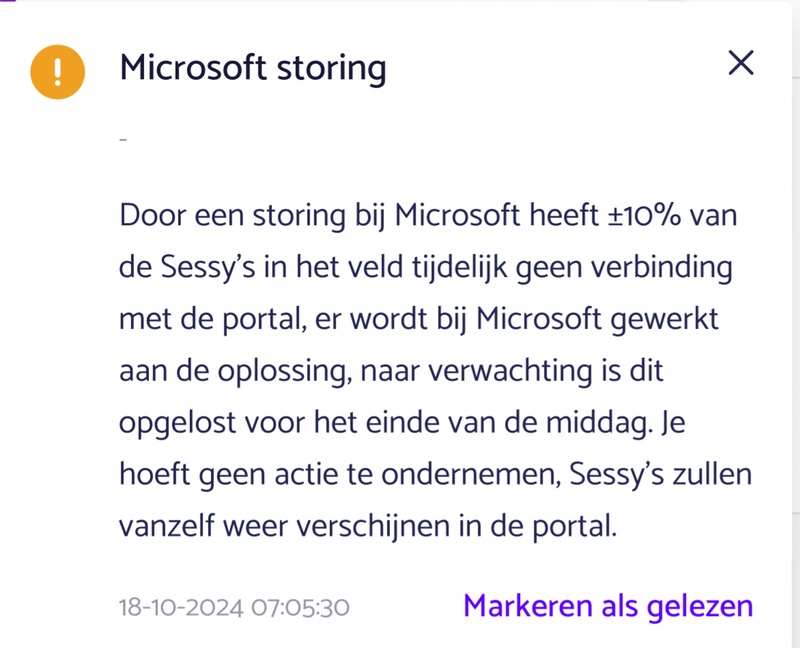

Zodra het beschikbaar is (gaat in batches) verschijnt het in Notificaties (web portal). Maar er is ook een storing bij Microsoft dus portal kan down zijn.
Afbeeldingslocatie: https://tweakers.net/i/gucfnWzL-A_sBYOfeLYex--PPhA=/800x/filters:strip_icc():strip_exif()/f/image/cxu3BEzz6Te6qP6AT4Evcf5o.jpg?f=fotoalbum_large

Boeryepes schreef op zaterdag 19 oktober 2024 @ 06:48:
Microsoft host Sessy haar portal? Sessy is vlgs mij niet te besturen per app nog? Zou mooi zijn als dat wel zou kunnen. Zo min mogelijk afhankelijk zijn van andere partijen.

Devke schreef op zaterdag 19 oktober 2024 @ 08:26:
Ik heb een extern portaal gekregen waar ik de sessies vanuit kan uitlezen en configureren.
Als ze hier ook een API bij bieden (nog niet onderzocht) dan is het een kwestie van een app (kunnen) bouwen.

Gister morgen heeft de verbinding tussen de Sessy's en het portal er even uit geweest. Dit had iets met Azure te maken. Je kon op dat moment geen data uit de portal halen en ook de Sessy bedienen via het portal ging niet... Het mooie aan de Sessy is dat de API lokaal is en dus niet via de portal gaat. Dus via de HomeBattery app, Home Assistant, Homey etc werkte allens gewoon normaal. Ik denk dat de meeste mensen niet eens gemerkt hebben dat er een storing was :)
