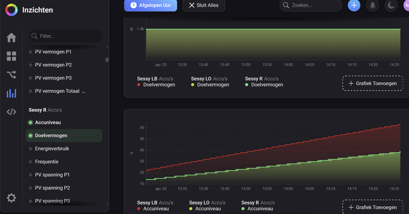

Ik heb dit 2 april al gemeld, ik heb 3 sessies en 1 begon ineens verkeerde SOC te melden. (inmiddels doen ze dat alle 3)
Ik dacht initieel nog aan uitval van cellen waardoor de BM denkt dat de capaciteit lager is geworden waardoor de SOC sneller hoger en lager wordt.
Max van de helpdesk meldde me dat ze hopen dit met de komende updates weer recht te kunnen zetten.

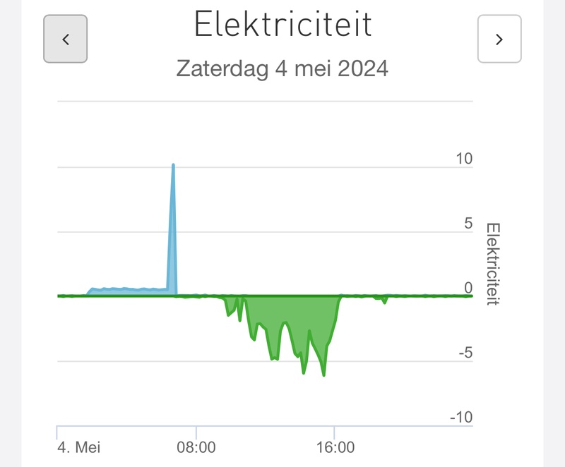

Sessy doet het mooi ! Als ik naar mijn dagelijkse cijfers kijk zie ik dat er nog eentje bij moet, dan draai ik 7x24 bijna helemaal neutraal..
#wachtenopdeaanbiedingvoorbestaandeklanten

Net getest, maar ook in API modus wordt vermogen gelimiteerd. Via HA setpoints op 2000 gezet en max geleverde vermogen van iedere sessy is rond de 1480W.
Afbeeldingslocatie: https://tweakers.net/i/AcKlvt_wtGeXuDz1ZbuRNtBNn8o=/x800/filters:strip_exif()/f/image/WRr2x6T9gXsOfjdsOJyFBDPH.png?f=fotoalbum_large
