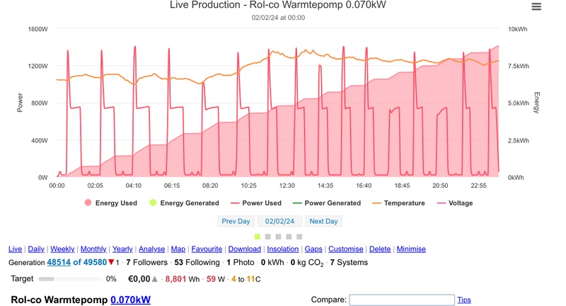

Ik heb wat pagina's gelezen nu over de sessy maar het gaat altijd hard op tweakers dus vast niet alles. Mijn vraag wat ik zoek is er een formule of berekening met hoeveel sessy je het beste kan werken in verhouding van verbruik en pv?
Als ik in mijn slimme meter gegevens kijk van 23 bijvoorbeeld haal ik 5300kWh uit het net en lever ik 5650kWh terug, bruto verbruik is 7400kWh opwek 7800kWh en hoger.
Netbelasting is niet hoog en vooral tijdens de donkere uren, pieken van 3250 maximaal, is dat waar je op moet focussen of maakt dat niet uit en is het een beetje peak shaving en meer naar base load kijken?
Het mooiste is als je de nacht naar de dag kan verhuizen, dus het nacht verbruik draaien met de opwek van de dag.

Ik heb ook een wp maar die komt nooit boven de 1600W.
Afbeeldingslocatie: https://tweakers.net/i/eZdtO8BO57XsRkNtuUt2msMEvrE=/800x/filters:strip_icc():strip_exif()/f/image/ZWmPnRNmdYmW3c6u0ijb2aQV.jpg?f=fotoalbum_large
@Bravo
Het is om zoveel mogelijk eigenverbruik te hebben en daar beginnen met de uren dat de zon biet schijnt, de pv installatie ligt in alle richtingen dus wekken van begin tot eind op.
  • PeteSplit

Ik ben op tweakers terecht gekomen, door mijn warmtepomp, die niet goed wilde lopen en heb hem goed afgesteld gekregen. Ik heb hem nu 's nachts uit staan (warm genoeg) en hij start 's morgens op en gaat 's avonds volgens schema weer uit.
Jouw warmtepomp start 16 keer per dag op, als je dit kunt voorkomen, dan is je verbruik nog lager (mijn warmtepomp verbruikt gemiddeld 500 W)
500 W gemiddeld over een dag is 12 kWh, hier is 8,8 kWh verbruikt, gemiddeld 366 W.

Die zelfde dag had onze WP een vergelijkbaar patroon alleen met 8 starts met langere draaitijden .
wel met gebruik van een warmte buffer van 500 ltr.
de fabriek instelling van stop en start temp vergroot van 1 C naar 5 grd,(slewing time) voordeel is minder aanloop stroom pieken en minder voor en nadraai tijden ,er is geen gas aansluiting aanwezig.
het vergt wel langdurig (fine tuning ) tijd om de juiste settings te vinden.

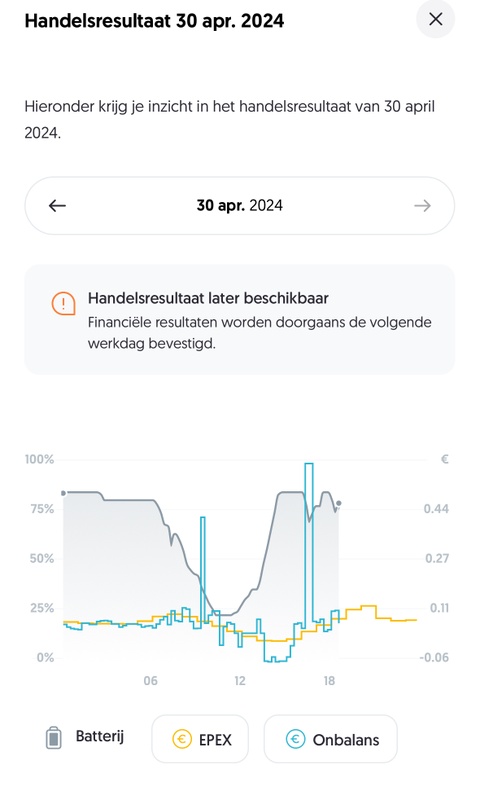

  • Faceless
  • Laatst online: 06-05 23:23
vogel6 schreef op dinsdag 30 april 2024 @ 16:48:
https://services.tenergy....spx/actualimbalanceprices
grote uitschieter vanmiddag op de spotmarkt (centrale uit gevallen?)ik niet weten
Afbeeldingslocatie: https://tweakers.net/i/acscdk4Uiao2O9miZVwk_Tge96g=/x800/filters:strip_icc():strip_exif()/f/image/23w7ge10cyY2MhUPhVdhXha7.jpg?f=fotoalbum_large
Ik zal morgen laten weten wat m’n Sessy vandaag heeft opgeleverd bij Frank op de onbalans markt…

Ja precies, van mij mag ie gelijk laag beginnen maar langer lopen, ik heb geen haast. Stomme regeling.
@PeteSplit
Hij loopt prima, die starts is niet erg, als het kouder wordt loopt ie langer maar heeft nogal een makkie, verbruik is rond de 2MWh per jaar dus prima, al 8 jaar.
Die dag was mijn verbruik 8,8 dus prima, inderdaad ook tijdje bezig geweest met settings, dit geeft minste geluid wat mijn prio is.

Faceless schreef op dinsdag 30 april 2024 @ 18:57:
Afbeeldingslocatie: https://tweakers.net/i/05l6ff28qQGUOLx3QGVBiodMXK4=/x800/filters:strip_icc():strip_exif()/f/image/lqceezYUQzlQ20C7FKZWl4BJ.jpg?f=fotoalbum_large
De piek van 16.30u leverde zo'n 22 cent op.

Ik had inderdaad wat voorbij zien komen over soc, maar had de details niet gelezen. Het verklaard inderdaad mijn probleem.
Er is dus niets mis met de dynamische laad strategie!
Afbeeldingslocatie: https://tweakers.net/i/Eb8aPKMTY2-dj8w8j6BVNRHeATQ=/x800/filters:strip_exif()/f/image/uY9SMp7eeorV9CaeRzLeCGLH.png?f=fotoalbum_large
