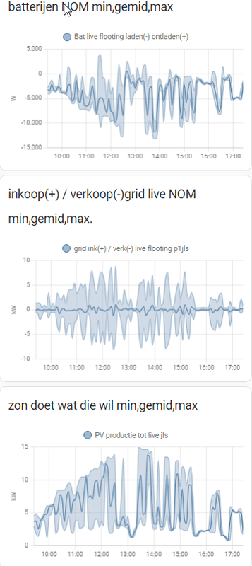

vogel6
ZOD
Afbeeldingslocatie: https://tweakers.net/i/2gSJaGmGj8xX-4tcY4kLlAWNTsk=/x800/filters:strip_exif()/f/image/lM076tSa0EqKAyzuV042ok4w.png?f=fotoalbum_large
impressie diagrammen van vandaag met sterk wissellende bewolking vooral om het gemiddelde heen
batterijen stonden op NOM regeling.

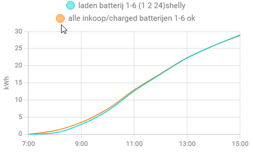

  • vogel6
  • Registratie: Juli 2023
  • Laatst online: 22:05
vogel6
ZOD
Afbeeldingslocatie: https://tweakers.net/i/PcScV-MFyRggEd2ekFqvvXEtNeU=/full-fit-in/4000x4000/filters:no_upscale():fill(white):strip_exif()/f/image/hySFCaUIeZL8Xmcm7oMjF1rd.png?f=user_large
laad verschillen tussen sessy software meting tov aparte geinstalleerde shelly meting.
conclusie lopend prachtig synchroon, dit geldt ook voor ontladen.

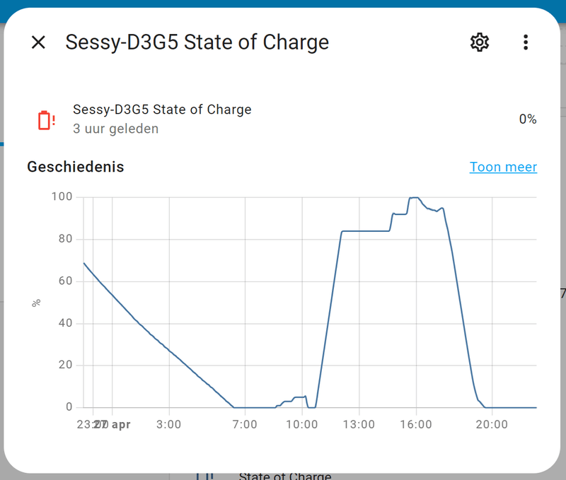

  • vogel6
vogel6
ZOD
Afbeeldingslocatie: https://tweakers.net/i/8CDxPnzHAFmDH9htpXT8nv6NeDc=/full-fit-in/4000x4000/filters:no_upscale():fill(white):strip_exif()/f/image/c2sQBiCEWAcSXPduuhfZvlvS.png?f=user_large
ervaring na update 1.6.6 3dagen klopte soc met laden en ontladen ,maar daarna steeds meer afwijking, zoals je ziet blijft gewoon doorladen boven de 100% dit is ook bij 0 % pas 17:15 waren ze vol!! vlgs de laad flow.
vrg hebben jullie ook nog steeds de zelfde ervaring?
Pv16Wp/WP6kw(th)2*/geen EV-Gas/Grid3*25Amp/Sessy bat.30kw LFP/Dyn,ZP/HA/Node red.
  • fplin
  • Laatst online: 05:48
vogel6 schreef op zondag 21 april 2024 @ 17:59:
Ik heb dat inderdaad ook, dat is al weken zo.
Sessy schijnt op de hoogte te zijn van dit voorval

  • DJP!
  • Laatst online: 09:21
Ik heb hier ook last van, meestal helpt het om de Sessy even uit te zetten en dan weer aan te zetten. Daarna wel even helemaal laden en ontladen. Dit werkt voor mij erg goed.
Sessy kennende zijn ze er druk mee bezig en zal er in een van de volgende releases wel een oplossing zitten :)
  • cacofant
  • Laatst online: 03-07 14:33
Deze oplossing zou in elke nieuwe release zitten volgens Sessy.. tot op heden nog steeds niet goed.

  • Sicos
  • Laatst online: 03-07 08:14
cacofant schreef op maandag 22 april 2024 @ 07:47:
Waar ik zo nu en dan last van heb is dat de accu aangeeft dat deze vol zit wanneer het percentage op 91% staat. De accu weigert dan ook verder te laden (omdat die denkt dat die vol zit). Als ik dan de boel op API zet en voor een halve minuut de boel op ontladen zet en daarna weer de boel terug zet op NOM dan laad die ineens weer vrolijk verder totdat die wel echt helemaal vol zit.
Het is dan niet dat die dan na een paar minuten weer vol is maar dan kan het best nog wel een uurtje duren voordat die helemaal volgeladen is.
[ Voor 10% gewijzigd door Sicos op 22-04-2024 07:52 ]
  • Simpel360
  • Registratie: Mei 2022
  • Laatst online: 09:00
Sicos schreef op maandag 22 april 2024 @ 07:51:
Systemen State is bij mij betrouwbaar.

  • Glenfiddich
  • Laatst online: 23:03
Glenfiddich schreef op zaterdag 13 april 2024 @ 08:07:
Het probleem dat ik eind maart hier meldde, dat SOC al 100% aangeeft terwijl hij nog uren doorlaadt en dat hij nog uren ontlaadt terwijl SOC al op 0% staat, is mij mij sinds gisteren weer terug. Dit nadat het een kleine twee weekjes is weggeweest.
Meer mensen last van?
Misschien wordt het getriggerd door een firmware update (de 10e in de avond kwam 1.6.6 erin)?
Even terugkomend hierop: wat opmerkelijk is, is dat het af en toe ineens 1 dag goed gaat. Dan is SOC precies 0 nadat hij klaar is met ontladen en 100 als hij klaar is met laden.
En daarna klopt er vervolgens weer dagenlang niks van. :?
Catch a smile out there!
  • fplin
Glenfiddich schreef op dinsdag 23 april 2024 @ 17:04:
Bij precies hetzelfde, is gestopt met laden op 100% maar de accus zijn maar ongeveer 60% geladen.
Wat ik ook doe ik krijg er niet meer in vandaag, wat normaal wel het geval is.
nu laat ik ze vannacht wel leeg lopen op de nom, morgen ochtend de stroom eraf en dat weer kijken of zij wel vol laden.
  • fplin

  • pjsmits
  • Registratie: Augustus 2016
  • Laatst online: 23-05 11:46
Hier ook hetzelfde, ging een tijdje goed na installatie, door weinig zon viel het in eerste instantie niet zo op, maar de afwijking werd leek het, steeds groter. Na installatie van de laatste firmware 1.6.6 was het eventjes goed, en dacht dat het opgelost was, maar inmiddels is het weer heel erg. Op zich werkt de onderliggende hard/software goed, maar het is wel vervelend dat de SoC zo afwijkt.
Zie onderstaand voor vandaag (één Sessy voorlopig)
Afbeeldingslocatie: https://tweakers.net/i/uZ2E3DAeQkZBj_GMV5bwFLmVOVo=/800x/filters:strip_exif()/f/image/So6WVM1yOytmlROo4ko1DmBf.png?f=fotoalbum_large

  • vogel6
vogel6
ZOD
Alle drie voorgaande SOC opmerkingen komen bij mij precies het zelfde voor.
Vandaag SOC 13:30 vol!!! maar laad gewoon door tot 15:30 toen stopte laden.
er is bruto ingegaan 6.13Kwhr; netto +- 5.6 kwhr. na omzetting.
De laad en los flow zijn bij mij redelijk betrouwbaar..

  • DJP!
Wat bij mij erg goed helpt voor de SoC is even de Sessy uit en dan aan zetten. Als ik dat doe dan zie ik dat de SoC ook verspringt naar een meer realistische waarde. Na een keer helemaal opladen en ontladen werkt het dan een tijdje goed.

3,8kWpZ 4,98kWpO-Z-W 2,86kWpN
Peterhardenberg schreef op zondag 14 april 2024 @ 20:08:
Hier ook 3 Sessy's en 3 PV omvormers die niet via de Sessy's zijn aangesloten
Dit werkt bij mij ook prima. Hier onder de laatste 24 uur NOM. Vanaf een uur of 10 vandaag Accu,s vol dus terug naar het net,
Hoe heb je dat onderverdeeld? Je hebt 3 fase neem ik aan? Heb je net als ik hier elke fase een pv set en nu dus ook elke fase een sessy? Of zitten de sessy's alle 3 altijd op 3 fase aangesloten?

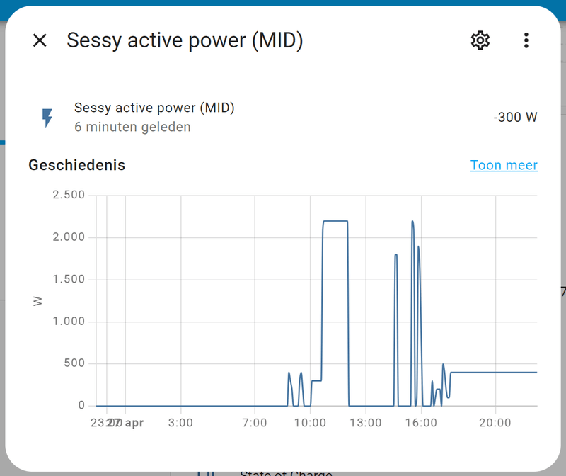

Ik meen me te herinneren dat het driftprobleem van de SoC opgelost is.
Nu zie ik de laatste dagen toch weer rare dingen gebeuren in de grafiekjes.
SoC staat al een paar uur op nul, maar het ding blijft power afgeven.
Zijn er meer mensen die dit ervaren?
Ik heb er een extra tussenmeter bijgeplaatst.
Afbeeldingslocatie: https://tweakers.net/i/jDnjqpAvkwfKejM27kt9AqgNZkE=/800x/filters:strip_exif()/f/image/6KQZPeWcmjJ5TAnon5Clr0Yb.png?f=fotoalbum_large

  • helm71
  • Laatst online: 01-07 11:01
Roger_de_Poger schreef op zaterdag 27 april 2024 @ 22:35:
Same here…
Maar de batterij doet zijn werk volgens mij wel prima, hij denkt alleen dat hij leeg is als dat niet zo is maar blijft dan wel doorwerken…
Ik denk dat dat ook aangeeft hoe het systeem werkt… de β€œintelligentie” laat vooral zien wat de batterij doet maar stuurt dat niet aan…. Datgene dat de grafiekjes maakt en een mening heeft over de vulgraad van de batterij zit er β€œnaast”…
  • Roger_de_Poger
...kennelijk een hardnekkig probleem om op te lossen.

  • Roger_de_Poger
...mijn RTE komt op 79,6 uit in NOM modus. Daarbij baseer ik me op metingen met een MID-tussenmeter.
Roept bij mij wel de vraag op of de slimme, en zelfs externe aansturing (Sessy Connect) optimaal werkt als je niet precies weet wat erin en eruit gaat.
