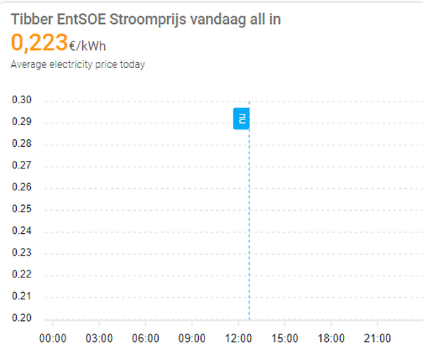

zijn meer mensen deze kaart kwijt?. sinds een paar dagen wordt die niet meer weergeven ,dat was ook met de Frank kaart ,maar deze geeft inmiddels weer.
Pv16Wp/WP6kw(th)2*/geen EV-Gas/Grid3*25Amp/Sessy bat.30kw LFP/Dyn,ZP/HA/Node red.
  • Roger_de_Poger
er is iets met entso-e. kijk effe op github.

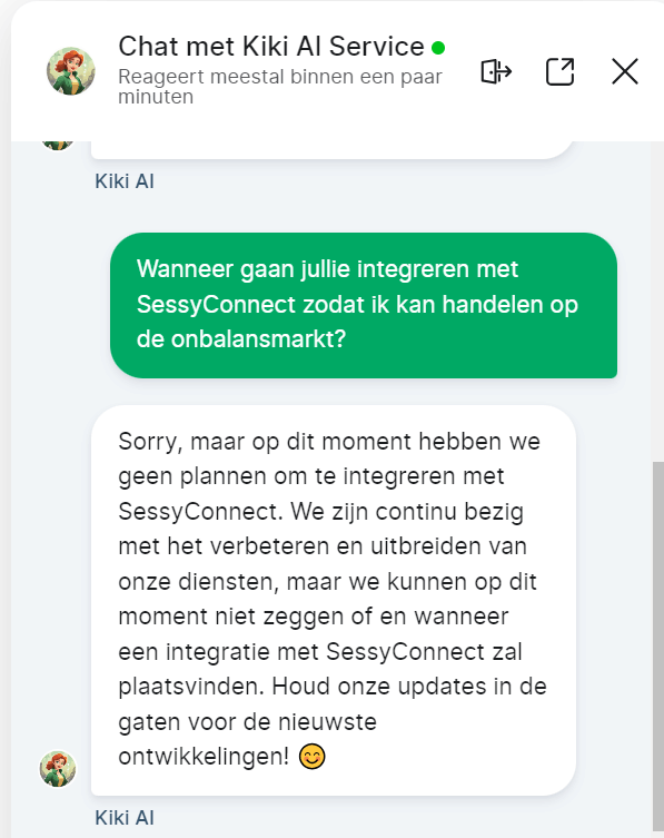

Jammer.. Zonneplan
Afbeeldingslocatie: https://tweakers.net/i/tVlqfWpU2wEJzuaUQ7QQ60eY70M=/full-fit-in/4000x4000/filters:no_upscale():fill(white):strip_exif()/f/image/WK8vy0J1UBb7Dp6LQAiWkM4D.png?f=user_large
maar of ik er nu beter aan doe om naar Frank over te stappen durf ik niet 123 te zeggen. De berekeningen op https://www.frankenergie....-thuisbatterij-propositie zijn natuurlijk wel erg interessant.
Iemand advies?

Wat gebeurt er als je die AI vraagt of er plannen zijn om te koppelen met "HatseFlats_Connect" ? Tis maar net wat ze dat ding hebben verteld natuurlijk..

  • Tazzios
  • Laatst online: 14:58
Tazzios
Met 'opposite: true' bij yaxis id kun je eentje naar rechts verplaatsen, dat staat wat netter.
Edit toevoeging:
now:
show: true
Nu nog 2 dagen in de grafiek zien te krijgen met all in prijzen.
[ Voor 36% gewijzigd door Tazzios op 11-04-2024 22:24 ]

tcw82 schreef op vrijdag 12 april 2024 @ 21:46:
Wat is hier nu weer gaande, accus staan op roi,
Laad/losschema is tot 20.00 lossen.
Maar de accus staan nog altijd volle bak te ontladen??
[Afbeelding][Afbeelding]
Ondanks de uitleg van @DJP! heb ik toch een vraagje naar Sessy zelf ingeschoten.
Gisteren stonden de accus weer te ontladen zonder (portal) ontlaad strategie.
Tevens was de prijs gisteren 29 ct. En is die heden ochtend 31 ct. Dus het zou simpel weg meer geld opleveren en dat lijkt me de essentie van ROI.
Hopelijk kan men e.e.a. een beetje toelichten.
