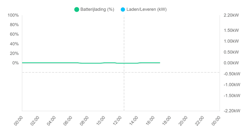

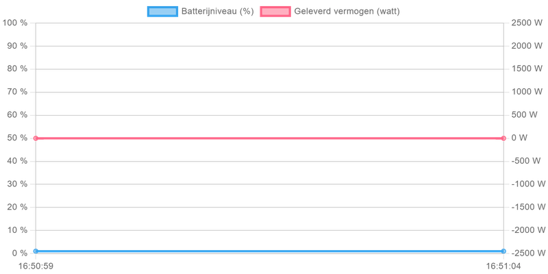

Extreme drift momenteel: al vanaf gisteren 23:50 uur staat SOC op 0% terwijl de Sessy maar stroom blijft leveren, inmiddels al 1.7 kWh uit een zogenaamd lege accu getrokken :+
We are aware! Als je/jullie ons willen helpen kan dat met meer informatie, denk aan:
- serienummer!
- wanneer ontstond het probleem weer
- in welke situatie kwam het probleem terug
- heb je error logs van dit moment
Dit probleem is niet gerelateerd aan de drift waarbij de SoC zijn eigen leven ging leiden in een idle state, die is opgelost.
Er mist een configuratie, hoe dat kan gebeuren is waar we nu naar op zoek zijn. Als je Sessy opnieuw opstart kun je in de error log voorbij zien komen, "incorrect settings detected, rewriting correct settings"

Ik kan het mis hebben, maar het lijkt er nu sterk op dat de accu met de zonnepanelen input de meeste drift heeft.

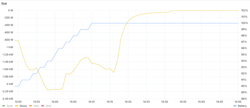

Aanvulling, vandaag om 10:00 op laden gezet om 11:45 zegt de soc dat er 100% is bereikt hierna hebben de accu,s nog tot 12:45 staan laden en zijn nu echt vol.
Bij mij hetzelfde probleem. de SOC wordt niet juist weergegeven.
Bij lege accu als ik hem op laden zet is na 1:45 uur de Soc al op 100% terwijl hij nog zeker een uur blijft laden. Bij NOM is het precies het zelfde als de accus echt vol zijn zet ik ze op NOM en geeft hij op een bepaalde tijd weer dat de accu,s leeg zijn 0% dus. maar zij geven nog steeds stroom af. gisteravond om 22:00 volgens SOC de accu,s zijn leeg, maar zij hebben tot 01:30 uur stroom terug geleverd.
Geen foutmeldingen gevonden.
Verder werkt het prima alleen de SOC waarde is niet juist.

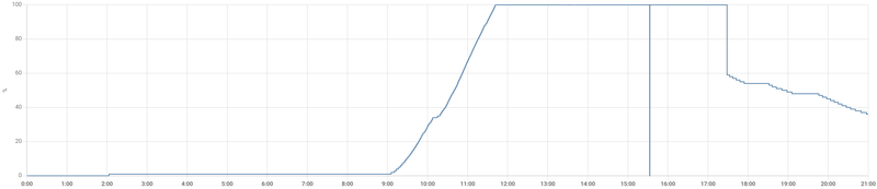

ook bij mij zelfde problemen omschrijvingen als voorgaande berichten
het is 26-3 in de ochtend al begonnen bij 2 van de 6 batterijen en nu 27-3 is nog zelfde probleem zichtbaar
batterijen stonden en nu nog in NOM alleen gisteren om 12 uur aan tal uren API laden gezet , maar zelfde probleem zichtbaar .
ik ga serie nr batterijen en dongle doorgeven aan Twan
geen foutmelding gezien in de grafische weergave van de batterijen en dongle's

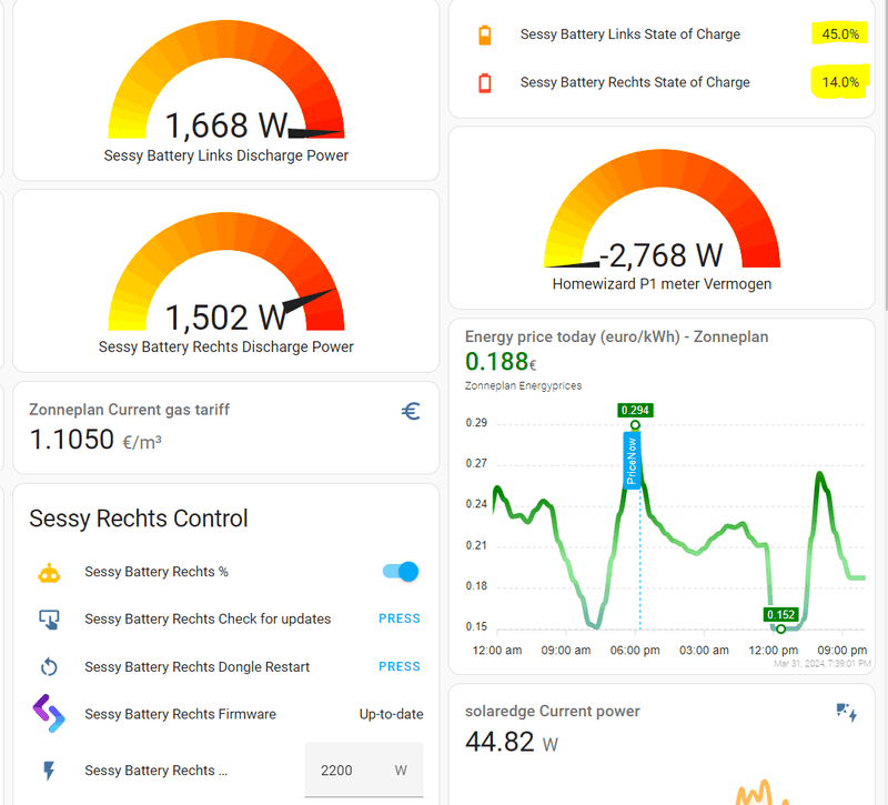

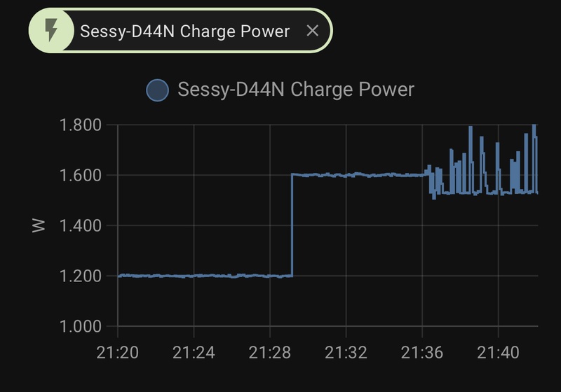

Iemand heeft dit voor mij in Home-Assistant gemaakt. Gebruik ook Home-wizzard Kwh meter. Rechtstreeks op groepenkast.
Afbeeldingslocatie: https://tweakers.net/i/XI6mNLa-UO1h04RdsbF3xVJg_nM=/x800/filters:strip_icc():strip_exif()/f/image/HwwIzjpnaSt2HwU7xBXn4Xem.jpg?f=fotoalbum_large

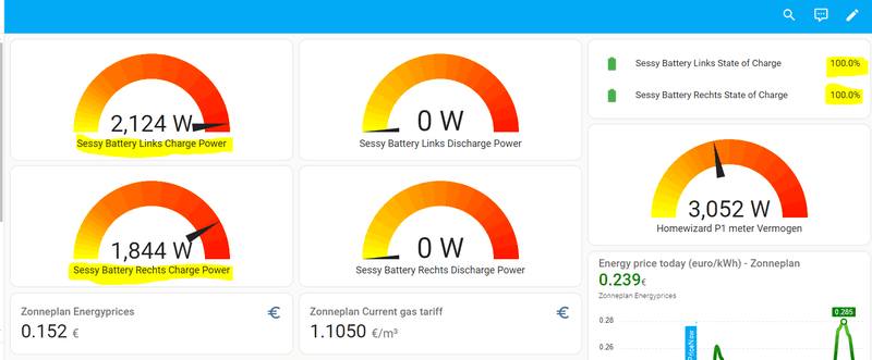

Afbeeldingslocatie: https://tweakers.net/i/Fq-bg1eAusGrqClRxCZ00VsQJRc=/full-fit-in/4000x4000/filters:no_upscale():fill(white):strip_exif()/f/image/H9gVbGeJ0pgJBgIOP43lB21n.png?f=user_large
@Twan_V
Bij mij ook iedere laadsessie blijft Sessy +/- 1.5 uur doorladen na bereiken 100% SOC
Bij iedere sesssie ontladen blijft hij nog +/- 1.5 uur ontladen na 0% SOC
- Serienummer APKK4N03
- Probleem sinds 3 updates geleden ongeveer waarbij juist SOC beter zou moeten worden, daarvoor was hij prima.
- Elke laad en ontlaadsessie
- Error logs vol met van alles en nog wat, werking is echter prima

  • Glenfiddich
  • Laatst online: 20:55
Twan_V schreef op woensdag 27 maart 2024 @ 08:59:
- serienummer!
Ik heb de sessy en de P1 dongle opnieuw opgestart, als het probleem zich herhaalt zal ik mij melden met de gevraagde logs.
Voor nu: mijn serienummer is AHTQVKV3
Afbeeldingslocatie: https://tweakers.net/i/gIe-PlwJBhA9HDZdRL-p9aRP2Pw=/x800/filters:strip_icc():strip_exif()/f/image/JQqMygsKMlYPDdaFOvExjeFj.jpg?f=fotoalbum_large
Op het plaatje kan je zien dat hij de hele nacht heeft ontladen met SOC 0%
De “spike” naar beneden rond 9u is het opnieuw starten van de sessy; hij versprong daarmee van 25 naar 15%
[ Voor 27% gewijzigd door Glenfiddich op 27-03-2024 19:22 ]

  • Roger_de_Poger
- serienummer!
Hier hetzelfde probleem. Serienr A5QFXRM7
@25/3/2024:
Afbeeldingslocatie: https://tweakers.net/i/P3wccU-mqu2tIpuDgMiU80jz9BE=/800x/filters:strip_exif()/f/image/ecJCBZsbCmkB72K4F2Q6QmHa.png?f=fotoalbum_large
Afbeeldingslocatie: https://tweakers.net/i/10xQgQcZNBKcrUeabJCFjScCFQ0=/800x/filters:strip_exif()/f/image/4YYoX5IIfiJwAkzURa8B4guc.png?f=fotoalbum_large

  • RiendP
  • Laatst online: 05-07 15:06
Leoniq schreef op donderdag 28 maart 2024 @ 15:45:
Zijn er ook nog mensen die de 1.6.5 niet hebben.?
Nee zit op 1.64 en zie ook geen nieuwe beschikbare firmware
  • anboni
  • Laatst online: 00:27
anboni schreef op donderdag 28 maart 2024 @ 15:56:
Lijkt er hier trouwens ook op dat ze alle 6 bij 100% SoC nog steeds met 1250W aan het laden blijven, al 'n half uur ofzo. Ga zo 'n mailtje richting support sturen.
Net na anderhalf uur maar handmatig gestopt, ze stonden al die tijd op 100% en nog steeds met 1250W te laden.
Ook maar meteen een powercycle van de hele boel gedaan (nadat alle fans tot rust waren gekomen). In de /errors van een van de Sessys nu deze:
2024/03/28 E (17:00:39.768) ac_board: 2024/03/28 E (17:00:37.955) bms_driver: bms has incorrect settings, going to write settings
En nu staan ze alle 6 op 59% SoC, wat ook onwaarschijnlijk lijkt, zeker aangezien HA aangeeft dat er 31.52kWh de batterijen in is gegaan... Daarmee had ik ze toch zeker op 90%+ verwacht, maar misschien is er nu eerst een hercalibratie nodig voordat ze weer juiste info geven.
@Twan_V Mocht je willen matchen aan info in de portal, een van m'n serienummers is A333JMYQ

  • Glenfiddich
Is dit normaal?
Vanochtend was mijn sessy leeg. Hij heeft vandaag alleen maar geladen, niet ontladen. Ik heb hem nu handmatig aan het volmaken.
In een 5 kwh accu is nu al 6 kwh geladen:
Afbeeldingslocatie: https://tweakers.net/i/TDjFhXUd-_BqOyFLWbUR8V9inZM=/x800/filters:strip_icc():strip_exif()/f/image/k3bslFyrgVP43gLE1hu3MSf0.jpg?f=fotoalbum_large
Een deel daarvan zal verlies zijn, maar aangezien ik gemiddeld 20 procent verlies zou ik aan de “laadkant” dus 10 procent verlies verwachten. Dan is er nog steeds zo’n 5.5 kwh in een 5 kwh accu gegaan. En hij staat op 95 procent nu dus hij laadt nog steeds.
Ook gaat het laden het laatste stuk nu erg “wobbly” met steeds pieken.
Afbeeldingslocatie: https://tweakers.net/i/i9i-eOnNDtq4qlHsfk2wWpKudFw=/800x/filters:strip_icc():strip_exif()/f/image/KFKqrbMBAQYDtBarpr2PXocB.jpg?f=fotoalbum_large
Is dit normaal? Of lijkt hij aan het “overchargen”?
Edit: nu is hij vol, er is 6.5 kwh in gegaan om hem vol te krijgen. Zelfs met een royaal omzettingsverlies zou er ruimschoots meer dan 5 kwh in de sessy moeten zitten nu, wat niet zou moeten kunnen?
[ Voor 7% gewijzigd door Glenfiddich op 28-03-2024 22:02 ]
Catch a smile out there!
  • DJP!
  • Laatst online: 21:59
Glenfiddich schreef op donderdag 28 maart 2024 @ 21:47:
Is dit normaal?
de 5kWh kun je er uithalen na de verliezen :D
Dat betekend dus dat er rond de 6kWh ingaat bij een volledige lading.
  • Glenfiddich
DJP! schreef op donderdag 28 maart 2024 @ 22:01:
Ik meende gelezen te hebben dat de werkelijke capaciteit 5.5 was waarvan bruikbaar 5 ivm een veiligheidsmarge?
Naja misschien ben ik gewoon een beetje nerveus geworden van het gebeuren de afgelopen dagen dat de sessy nog lang bleef ontladen nadat hij op 0% stond en nog lang bleef laden terwijl hij op 100% stond.
[ Voor 22% gewijzigd door Glenfiddich op 28-03-2024 22:14 ]

  • DJP!
Glenfiddich schreef op donderdag 28 maart 2024 @ 22:06:
De opslag capaciteit is inderdaad iets van 5,5kWh, maar als je 5,5kWh wilt laden moet je er 5 tot 10% verlies bij optellen en kom je dus rond de 6kWh uit.
De afwijking zit alleen in de SoC zover ik weet. En de SoC is alleen maar een indicatie wat er in de batterij zit. De batterij wordt nog altijd beveiligd door de BMS, de BMS geeft de melding battery full/empty af. Dit heeft hier altijd vlekkeloos gewerkt. Ook als de batterijen te vol of te leeg zouden raken grijpt de BMS in, dus zolang er geen rare foutmeldingen of errors zijn zal de Sessy niet “overladen”

Zojuist eens effe gekeken. P1 dongle zegt dat er energie geleverd wordt. Sessy dongle zegt van niet. Portal ook niet. Mijn MID tussenmeter staat al de hele dag stil in NOM modus (kijk naar buiten). It's alive... Oh ja, de afbeeldingen zijn direct na elkaar gemaakt.
Afbeeldingslocatie: https://tweakers.net/i/zlJtshvDTuOwJgdmTXbJEC4BW84=/800x/filters:strip_exif()/f/image/QHHzxPFJiEE34OScZg9xd3DA.png?f=fotoalbum_large
Afbeeldingslocatie: https://tweakers.net/i/mvlr4qsIRjQmJKRfyWUFFu8diBc=/800x/filters:strip_exif()/f/image/WrF88WteDBxl17JZFQVYGusI.png?f=fotoalbum_large
Afbeeldingslocatie: https://tweakers.net/i/_ELNYCoG6MAr7aKhttO1W1cwHeE=/800x/filters:strip_exif()/f/image/rGEHR7Ah3R7Si9v5NSPIfIsW.png?f=fotoalbum_large
balansventilatie, zonneboiler, PV panelen, regenwaterhergebruik, inductie kookplaat, hotfill vaatwasser en wasmachine, Panasonic monoblock, HomeAssistant, alles LED-verlichting, A+++ witgoed, gasloos, PHEV en DIY 25kWh solarstorage
  • Faceless
  • Laatst online: 09-08 12:03
Roger_de_Poger schreef op zaterdag 30 maart 2024 @ 17:00:
Conclusie is dat je huis energie verbruikt?
  • ReconE
  • Laatst online: 18:07
Morgen zomertijd, ik hoop dat de portal het aan kan. Momenteel 'Geen data beschikbaar', terwijl de planning rond deze tijd allang bekend is.
  • Roger_de_Poger
Faceless schreef op zaterdag 30 maart 2024 @ 18:49:
Conclusie is dat Sessy van de leg is. :+

Volgens de grafieken is je Sessy leeg (0%) en levert dus geen vermogen. Je huis neemt rond de 250W van het net, Er is bij NOM modus dus geen vermogen over om de Sessy te laden. Pas als de P1 meter teruglevering laat zien gaat de Sessy in NOM laden.
ReconE schreef op zaterdag 30 maart 2024 @ 22:22:
Portal laat hier ook geen data voor vandaag zien. Grappige is dat sinds 1.6.5 je lokaal ook de dynamische data kunt uitlezen. En deze geeft wel een schema weer :)
Afbeeldingslocatie: https://tweakers.net/i/I-ppg_gGiagAh5OG0XxronW5Xa8=/234x176/filters:strip_icc():strip_exif()/f/image/w8wPgT2Tr9ndXF9YfAmDNiG3.jpg?f=fotoalbum_medium

  • DaCootMeister
  • Laatst online: 13-06 17:06
DJP! schreef op donderdag 28 maart 2024 @ 20:23:
Na een herstart of firmware update altijd even helemaal opladen (tot “battery full”) en helemaal ontladen (“battery empty”) daarna zou de SoC weer moeten kloppen.
Hier nu ook 1.6.5 met de dynamische info :)
Mag ik vragen hoe jij die Sessy strategy info in HomeAssistant hebt gekregen?
Edit; oh ik lees lokaal inloggen.. maar waar vind ik het ROI schema dan?
Op de cloudportal is vandaag iig niets zichtbaar
Afbeeldingslocatie: https://tweakers.net/i/eu88GF0QUCEk9cnOq6J16E-Kk24=/800x/filters:strip_exif()/f/image/SHIXeZ5x6MRT0uxnoYPrpvhu.png?f=fotoalbum_large
[ Voor 27% gewijzigd door DaCootMeister op 31-03-2024 11:05 ]

anboni schreef op donderdag 28 maart 2024 @ 17:19:
Gisteravond en nacht de accu's van vol helemaal laten leeglopen.
Stroom eraf 5 min. Daarna Vanmiddag vol geladen. Meer dan 2.5 uur voor ze van 100% afschakelde.
Weer op NOM gezet en nu vanavond nadat er geen zon genoeg is gaan ze leveren.
Maar net als bovenstaande tweaker Anboni staan ze ineens op 59%. Laat ze maar gaan naar 0
Zullen dan wel uren erover doen om te ontladen.
Wacht nog even met data naar je sturen @Twan_V daar er al diverse mensen dit gedaan hebben. Mag hopen dat jullie dit euvel gaan tackelen.
Afbeeldingslocatie: https://tweakers.net/i/Vi7iksCgIZcfY2ms3KR2COpe4f4=/x800/filters:strip_icc():strip_exif()/f/image/eWOhiYzEETyzocjabtJ40MIc.jpg?f=fotoalbum_large
[ Voor 18% gewijzigd door Leoniq op 31-03-2024 19:42 ]

Leoniq schreef op zondag 31 maart 2024 @ 19:34:
Heb v1.6.5 van de firmware en het valt mij inderdaad ook op dat er veel afwijking in SOC is na (beiden) helemaal te zijn volgeladen vanmiddag tijdens de goedkopere uren.
Status qua ont/lading is gelijk als in HA alsin de Sessy portal @Twan_V
Mijn serienummers: AWKP44JQ en A7CWC4M5
Afbeeldingslocatie: https://tweakers.net/i/8Z9NWPdUJajybKFf9UZYdyf86po=/800x/filters:strip_exif()/f/image/PRN5lPaNyojkS7vBYQHvKfp7.png?f=fotoalbum_large
Error log
Je hebt gelijk. Ik keek niet goed. Excuses.

Gisteren heb ik weer (ondanks het weer) een volledige cyclus gehad, accu leeg in de ochtend en vol in de middag (instelling NOM).
Tussen 100% en het ophouden van het laden zit 10-15 minuten, iets wat ik helemaal acceptabel vind...

Dus van 59% gisteravond en tot vanmorgen waren de Sessy's tot 0% gezakt. Om daarna nog vrolijk tot 12.30 te ontladen. Vindt dat behoorlijk onnauwkeurig.
Afbeeldingslocatie: https://tweakers.net/i/1W9H-i2zY9wucsGRJa51_mHdV-Q=/x800/filters:strip_icc():strip_exif()/f/image/bfOIzvzEsKWKetsySJYRcHR6.jpg?f=fotoalbum_large
En wat @DaCootMeister zegt. Daar kan je geen automatisering op draaien.

Ben erg benieuwd wanneer mijn BMS battery_full gaat melden ... Tot nu toe heb ik de status van 100% een kwartier of langer geleden al bereikt, maar de turbojets van mijn Sessy's blijven volle toeren draaien.
Straks zeggen ze *boem* :-(
Voor 2e paasdag vertrek de boel handmatig maar op idle zetten.Afbeeldingslocatie: https://tweakers.net/i/wNzyk3UgjSAxY_KtColUh-fG-pA=/800x/filters:strip_exif()/f/image/FfmLs3borJurPJAzmH5BH4mS.png?f=fotoalbum_large
edit; en na het handmatig stoppen.. opeens nog 59% SOC.
Schiet mij maar lek
Afbeeldingslocatie: https://tweakers.net/i/WvdHu7mPKaTk91p3RVXPfIfmTgQ=/800x/filters:strip_exif()/f/image/oOPX7idGorNYFJlw5SuKvMHE.png?f=fotoalbum_large
[ Voor 25% gewijzigd door DaCootMeister op 01-04-2024 15:30 ]

Ook andere mensen die dit verschil hebben?
Volgens de specs van Sessy kan deze met 1700 watt ontladen. Mijn 3e Sessy haalt dat. De andere 2 blijven altijd steken op 1500 watt.
Afbeeldingslocatie: https://tweakers.net/i/RfQJUxR7TVH-uL0ZeCvdaKck3YE=/800x/filters:strip_exif()/f/image/Tw20H6t3lYmv4dM6EpKVkpCF.png?f=fotoalbum_large

Sicos schreef op vrijdag 5 april 2024 @ 19:42:
ja ook bij mij op alle batterijen het zelfde
bij laden instelling 2200 real time 2100
bij ontladen instelling 1700 real time 1500
is eigelijk niet correct !!!!
bestede niet veel aandacht aan daar ik meestal op API laad met 1700 en ontlaad 1000-1500 daar ik begreep uit comments dat dat een betere efficientie geeft !!
alle instelling in portal,dasboard en x op de meter staan op min 50 en max 2200
wacht even om een berichtje te sturen naar sessy of dat jullie nog verborgen instellingen weten of begrenzingen.

  • Sicos
  • Laatst online: 09-08 14:11
vogel6 schreef op vrijdag 5 april 2024 @ 22:01:
Ik heb een mail naar Sessy gestuurd, als er in de specificaties staat dat deze met 1700 watt kan ontladen dan moet deze met 1700 watt kunnen ontladen. Ik zou eerder verwachten dat het er iets boven zou zitten i.p.v. 15% eronder.... anders moet je het niet in de specificaties zetten.

Twan_V schreef op vrijdag 5 april 2024 @ 21:52:
Daar hebben we gewoon een e-mail adres voor he :) info@sessy.nl
Niet helemaal waar een forum voor is, maar omdat mijn hobby mijn werk is geworden hierbij het antwoord:
Omdat de slimme meter niet zo snel is zit er een dempingsfactor van 0,3 in de nom regeling, dat betekent dat het initiële setpoint met een drempelwaarde van 150, 150/0.3=500W moet zijn, eenmaal ingeschakeld telt de drempelwaarde van 150W.
Ik heb je drempelwaarde naar 80W gezet, et voila, Sessy gaat aan.
Met andere woorden, als je verbruik niet boven de 500W komt, zal Sessy nooit tussen 150-499 watt gaan leveren, ook al staat hij op 'leveren vanaf 150W'? :?
