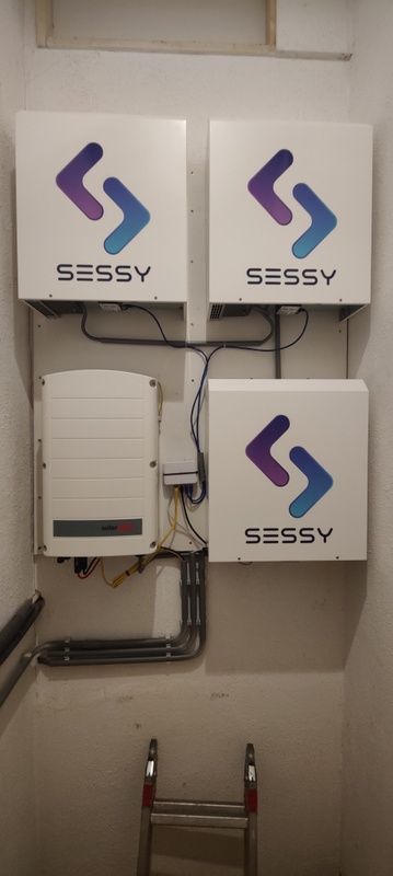

En dat is de reden waarom het wel wat geluid produceert als de boel op vol vermogen staat te laden... die hele kleine ventilatortjes.
Afbeeldingslocatie: https://tweakers.net/i/JX7BZXuUMBPGHTVjuTTYiVfUSj8=/x800/filters:strip_icc():strip_exif()/f/image/8PPQwggYHXpOzUuapTLdTmN2.jpg?f=fotoalbum_large
En zo zie je 3 Sessy's
Afbeeldingslocatie: https://tweakers.net/i/LaNInlRKNsLqRhF5R_Rmkg_zC_0=/800x/filters:strip_icc():strip_exif()/f/image/kynNNYH80khXdJx85Uh8PBBj.jpg?f=fotoalbum_large
En zo heb je er een kast met afzuiging er omheen dat 80% van het geluid dempt
Afbeeldingslocatie: https://tweakers.net/i/SbbFfDcKzQYbgw_p6jbsuqerE5A=/800x/filters:strip_icc():strip_exif()/f/image/94zNkb5AIRnSs5QzrseWLHTV.jpg?f=fotoalbum_large
Mocht je dat ook zelf willen bouwen.... een stuk of 10 pagina's terug heb ik er nog een hele uitgebreide post over gemaakt.

Op de eerste foto zie je een buis zitten (zeg maar zo'n buis die je ook bij een wasdroger hebt) ... die zit vast aan mijn balansventilatie box die de warme lucht naar buiten zuigt. Rechtsonder in de kast zit een intake filter waar de "koele" lucht naar binnen komt (omdat warme lucht opstijgt)..
Er zit ook een aquara temperatuur sensor in de kast die automatisch de balans ventilatie een standje hoger zet als het te warm wordt in de kast.
Op deze foto kan je als je goed kijkt zien dat die aan die groene ventilatie box zit vastgemaakt.... dus je hebt eigenlijk een continue airflow door die kast heen.

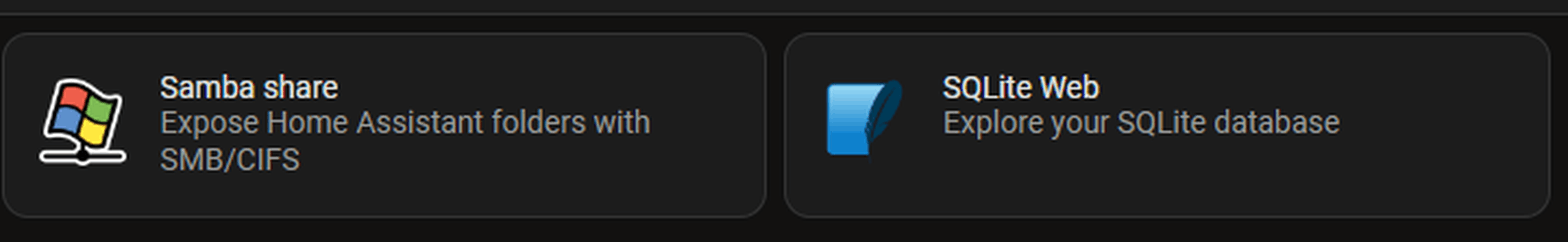

Samba maakt een share aan en met SQLLite kan je eventueel nog historie uit de database gooien maar dan heb je wel goede SQL kennis nodig aangezien je dan wel heel low level zit te hakken in HA en je makkelijk iets kapot maakt (dus van te voren een goede backup maken is wel slim)
Afbeeldingslocatie: https://tweakers.net/i/-Dm6-chyysFM4csJct3-gNBvnU8=/full-fit-in/4000x4000/filters:no_upscale():fill(white):strip_exif()/f/image/wGUY9NVKm0duXnV4lid8bckd.png?f=user_large
Zo ziet HA eruit via de samba share
Afbeeldingslocatie: https://tweakers.net/i/y_F4XTNEDboQ3pYZznarNPK9Ohk=/800x/filters:strip_exif()/f/image/6ngYqAXXjipIHi9qgG6mcD3n.png?f=fotoalbum_large
[ Voor 21% gewijzigd door Sicos op 23-03-2024 10:59 ]

vanenkelen schreef op zondag 24 maart 2024 @ 21:47:
Dit zou ik inderdaad een interessante aanvulling vinden. Ook ik heb afgelopen dagen de Sessy een aantal keer met de hand op opladen gezet. Bij mij draait hij trouwens de PBTH ROI stand. Maar die zou maar 1 of 2 kWh gaan laden.
Ik zou hem eigenlijk bij een kWh prijs onder de 15 cent (of liefst instelbaar) altijd met maximale efficiënte vol willen laden. Behalve als er natuurlijk in de komende 24-48 uur een nog lagere prijs op komst is.
@gruijter is dit iets wat onderdeel zou kunnen worden van de PBTH app? (Stiekeme feature request 😇)
Je zou ook (net als een aantal andere sessy gebruikers) mijn Home Assistant addon in kunnen zetten: Day Ahead Optimization . Die rekent genoeg vooruit met een generieke lineaire optimalisering om o.a. een thuisaccu optimaal in te zetten. Dit was zijn berekening voor mijn situatie gistermiddag om 14:00 uur (toen de prijzen van vandaag bekend waren):
Afbeeldingslocatie: https://tweakers.net/i/ZFpMcwMbuLhKANzk5qpzpRX5a0A=/x800/filters:strip_exif()/f/image/NrCJ75cMYER6Cx0SkZKWrO8O.png?f=fotoalbum_large

Ik heb een vraagje; vandaag de 3 sessy's vol geladen. Dit met de instelling NOM.
Vermogen tussen 700-1200.
Hoe of wat is nu het verlies? Weet niet wat er exact ingaat. Lijkt me meer.
Afbeeldingslocatie: https://tweakers.net/i/1vO7fQTm4WgiLGk6PFmqHnCqFV8=/x800/filters:strip_icc():strip_exif()/f/image/EPK2P0TwNQzNIZnKnlbE6GeW.jpg?f=fotoalbum_large
[ Voor 50% gewijzigd door Leoniq op 25-03-2024 15:38 ]
3 x Sessy's 10kWh, PV 10320WP solaredge, gasloos

Leoniq schreef op maandag 25 maart 2024 @ 15:26:
Ik heb een vraagjez; vandaag de 3 sessy's vol geladen. Dit met de instelling NOM.
Vandaag heb je dus de Sessy's met 90% a 95% efficentie opgeladen. Dat betekend dat er tussen de 5 a 10% van de energie verloren is gegaan aan warmte of andere omzet verliezen.
Je hebt op dit moment 6,2kWh aan AC energie gebruikt om 1 Sessy 100% op te laden. In de Sessy zit op dit moment iets van 5,7kWh aan energie.
Als je straks gaat ontladen met weer tussen de 90% a 95% efficentie dan gaat er dus weer iets van 5 tot 10% aan energie verloren aan omzet verlies of warmte. Effectief betekend dit dus dat je 5,1kWh aan energie weer uit de Sessy kunt halen.

  • luccie
  • Laatst online: 10-07 14:50
DJP! schreef op dinsdag 26 maart 2024 @ 08:57:
Is het echt een 4x2,5mm2 kabel? Zit er geen aardscherm om? Meestal heb je namelijk of een 3x2,5mm2 of een 5x2,5mm2 kabel. 4x2,5mm2 kan wel maar is niet standaard.
Er vanuit gaande dat de kabel 5x2,5mm2 is (je hebt een 3 fase PV omvormer) kun je elke Sessy op z'n eigen fase aansluiten. Aangezien de Sessy max 10A is en je PV omvormer max 5,8A (per fase) is zou je zelfs aan een 16A groep genoeg hebben :) Ik zou wel voor een 20A automaat gaan omdat je langere tijd meer dan 80% van 16A uitkomt.
Sluit wel de PV omvormer op 1 van de Sessy's aan, de Sessy's zorgen er dan zelf voor dat het vermogen dan niet boven de 16A op die groep uitkomt.
Dit heb ik ook, 3 sessys op een 5x2,5mm² met ook nog een 4kw PV erop.
Dit alles op een 16A aardlek automaat 3 fases.
Dat lokaal dicht bij elkaar met een ubiquity POE switch, (scheelt weer wcd aanleggen)
op de L1 sessy de PV aangesloten, en de L2 en L3 sessy wel netjes met 5,2,5mm² aangesloten op elkaar. Zodat je later op de sessy nog met het kabeltje de fase zou kunnen switchen.
Afbeeldingslocatie: https://tweakers.net/i/JJeRbvogHn3xIni0S6hAX_Jom-A=/x800/filters:strip_icc():strip_exif()/f/image/zv0LQxxkCF1AMSo44Id0s9Yu.jpg?f=fotoalbum_large
