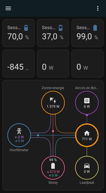

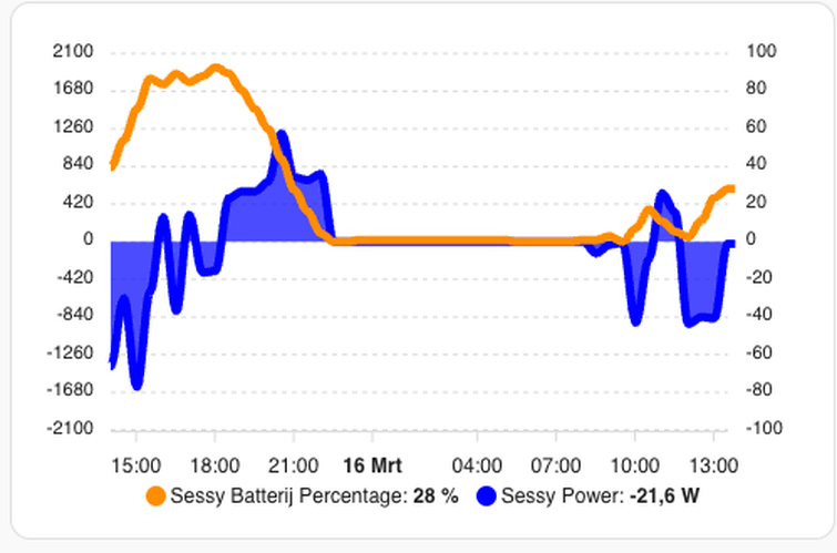

Op zich kan je de boel prima automatiseren met Home Assistant, houd er wel rekening mee dat het je NOOIT gaat lukken om iets te maken dat 100% van de tijd werkt.
Ik heb zelf een script gebruikt wat gewoon te vinden is het op het internet en dat aangepast voor mijn eigen installatie. Ik bepaal soms zelf nog weleens of ik nu wel of niet 's nachts automatisch wil laden aangezien er niks zo wispelturig is als de weersvoorspellingen.
Afbeeldingslocatie: https://tweakers.net/i/i2EwnjrvP1a4lPzNFuJQMQ-bP-Y=/800x/filters:strip_exif()/f/image/AlphUoCTvahrgx8bcfF4eNPP.png?f=fotoalbum_large
Maar het blijft wel een leuke sport om van je huis een 0 op de meter woning te maken (wat in de winter NOOIT gaat lukken).
Afbeeldingslocatie: https://tweakers.net/i/wVJWR8_AWLLskCoYvpVsDk7y1tc=/800x/filters:strip_exif()/f/image/FXkqvyaIBDBP3SMiMVYQv69W.png?f=fotoalbum_large

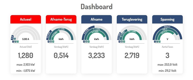

Is het ook mogelijk om het opladen van een Sessy te programmeren op basis van het voltage per fase? Ik woon in het buitengebied en heb vaak te maken met hoge voltages zodra de zon begint te schijnen. Het voltage op de 3 fases wijkt ook onderling behoorlijk af. Zo kan fase 1 er voor zorgen dat mijn 3 fase omvormer uitvalt terwijl op de andere 2 fases nog prima zou kunnen worden terug geleverd. Wat ik zou willen is dat zodra het voltage op een fase richting de 250/251 volt gaat er begonnen wordt met laden op die fase en het laden stopt zodra het voltage weer onder een geprogrammeerde waarde is. En als het laden op basis van voltage mogelijk is heb je hiervoor dan 3 Sessy's nodig? En is dit iets wat standaard met een Sessy mogelijk is of heb je daar dan andere software/tools voor nodig?
  • Sicos
  • Laatst online: 09-08 14:11
Bapper schreef op zaterdag 16 maart 2024 @ 10:18:
Ja dat kan prima alleen dan moet je natuurlijk wel Sessy's aan de desbetreffende fase hebben hangen. Waar meet je het hoge voltage? Is dit bij de hoofdaansluiting of bij je omvormer die ergens verderop in de keten hangt. Reden waarom ik dit vraag is omdat een dikkere kabel vanaf je omvormer naar je hoofdaansluiting soms ook nog weleens wonderen wil doen voor het voltage op een fase.
  • Peterhardenberg
  • Laatst online: 11-08 15:41
Wat je wilt word een beetje lastig, Je meet waarschijnlijk vanaf de P1 meter de voltage's per fase.
Maar Sessy is op 1 fase aangesloten. Op welke fase moet je ook aangeven in de sessy portal.
Om via een andere fase te gaan laden, moet er dus een draad worden verwisseld en in de Instellingen aanpassingen worden gedaan.
Maar als je regelmatig kijkt naar de spanning per fase, kun je wel de meest geschikte Phase vinden om je sessy op aan te sluiten.

Daarom was mijn eerste vraag ook... waar meet je het voltage... is het bij de hoofdaansluiting dan is het helaas pindakaas maar meet je het ergens anders dan is dikkere bekabeling een mogelijke optie.
  • Bapper
  • Registratie: Maart 2024
  • Laatst online: 11-08 08:42
Sicos schreef op zaterdag 16 maart 2024 @ 11:51:
Ik meet het bij de P1 meter, het plaatje is van enkele minuten geleden, let ook op de soms extreem lage spanning. Overigens ik heb de kabel vanaf de omvormer al eens verdikt naar 6mm2. En ja met een waterkoker/vaatwasser trek ik het voltage behoorlijk omlaag.Afbeeldingslocatie: https://tweakers.net/i/A1ieaOwrRh5rf4YNWQcR9cX1yi8=/800x/filters:strip_icc():strip_exif()/f/image/iOigpDHuVOEqN9V6SJJnkgzL.jpg?f=fotoalbum_large
Bapper schreef op zaterdag 16 maart 2024 @ 12:19:
Maak hier sowieso ook even melding van bij je netbeheerder als je dit nog niet gedaan hebt. Het zou goed kunnen dat dit niet aan jouw bekabeling ligt, maar aan een (capaciteits)probleem op het net of jouw aansluiting.
Zeker als je met datalogging kunt aantonen dat het voltage regelmatig te hoog, te laag, of uit balans is, kunnen ze daar wat aan doen.
  • Sicos
PimDoos schreef op zaterdag 16 maart 2024 @ 14:41:
3 fase 6mm2 is echt meeeeeerrrr dan dik genoeg voor een omvormer. Ik sluit me bij PimDoos aan dat je inderdaad beter een keer de netbeheerder kan bellen.
  • RiendP
  • Laatst online: 05-07 15:06
Goedendag,
Ik ben een actief en fervent Home Assistant gebruiker en al 25 jaar bezig met Home Automation.
Niet zo'n tweakersfan omdat die enorme topics met diverse vragen en antwoorden vaak helemaal door elkaar heen lopen. Heel inefficiënt.
Sessy heeft zelf een forum, maar daar mocht ik geen screenshots plaatsen, dus toch maar even hier.
Omdat ik het niet handig vond om belangrijke Sessy informatie op de Sessy portal te bekijken heb ik zelf wat Lovelace cards gemaakt zodat het gewoon binnen Home Assistant kan (one Point of View)
Zie screenshots
Afbeeldingslocatie: https://tweakers.net/i/cD1-FKv8yg7IKSyMOv7xQ93A1yA=/full-fit-in/4000x4000/filters:no_upscale():fill(white):strip_exif()/f/image/yLNgZKiC0bhSrzcEAQ3fmzwY.png?f=user_large
Afbeeldingslocatie: https://tweakers.net/i/HynIhatcgut5ILhqKvYobgnNV1s=/full-fit-in/4000x4000/filters:no_upscale():fill(white):strip_exif()/f/image/fRbinGDDu8O9YQY5sfRJfDZO.png?f=user_large
Afbeeldingslocatie: https://tweakers.net/i/A2c9q9xx_4-7SkjOgJtxq-jKf7o=/full-fit-in/4000x4000/filters:no_upscale():fill(white):strip_exif()/f/image/krrDUQgoNJJ0WEGZqwEm6cBA.png?f=user_large
Ben nog niet helemaal tevreden, zodra ze klaar zijn zal ik ze delen met jullie.
Dit is alvast een spoiler :-)

Nog even een vraag of de Sessy batterij kan helpen om uitval van de zonnepaneel omvormers door te hoge spanning (253V) te voorkomen. Bij ons in de buurt is de spanning door vele zonnepanelen veel te hoog. Het laden van de EV met 11 kW maar ook met 4 kW helpt bij ons al om de omvormers minder uit te laten vallen, doordat de spanning dan net iets omlaag wordt getrokken.
Ik heb gezien dat bij voorkeur de Sessy batterij wordt aangesloten tussen de omvormer en de meterkast.
Vraag 1: Is dit op de aansluiting van de Sessy gewoon 1 op 1 doorgelust of zit daar daadwerkelijk iets van de batterij tussen die de spanning iets omlaag trekt?
Vraag 2: Heeft iemand tijdens een zonnig moment al eens de spanning gemeten tegelijkertijd op de zonnepaneel omvormer, de Sessy en de P1 slimme meter? Is hierbij enig verschil in spanning waar te nemen als de Sessy aan het opladen is?
Op vraag 1: Deze is doorgelusd. Maar dat maakt niet uit, de enige manier om de spanning naar beneden te brengen is (veel) gebruiken. Als Sessy dat doet door op te laden is dat mooi. Of je oven aan zetten, maakt niet uit. Maar ik denk dat jij in je eentje niet echt impact hebt. Misschien met de hele straat afspreken. Maar ja, om nu alleen te gaan gebruiken om de spanning naar beneden te krijgen, kun je beter omvormer uitzetten.
  • DJP!
  • Laatst online: 17:10
MajaMestreech schreef op zondag 17 maart 2024 @ 16:50:
Ik woon in een jaren 80 wijk waar we (nog) geen last hebben van overvoltage :) Ik meet de voltages op meerdere plekken bij de Zonnepanelen, Sessy, Laadpaal en enkele kWh meters. Alleen niet bij de slimmemeter omdat dit een DSMR4 meter is.
Als ik de laadpaal vol aanzet (3x16A) en de Sessy's op max laat laden dan zakt de spanning bij mij maar 1,5 tot 2 volt. Dit ligt ook aan het tijdstip, midden in de nacht zakt het meer dan midden overdag wanneer de spanning ook wat hoger is.
De spanningsdrop ligt aan een hoop factoren waar je niet altijd zelf wat aan kunt doen. Woon je in een woonwijk of op het platteland? Zijn er veel zonnepanelen in je buurt? Heb je een modern stroomnetwerk in je wijk etc.
