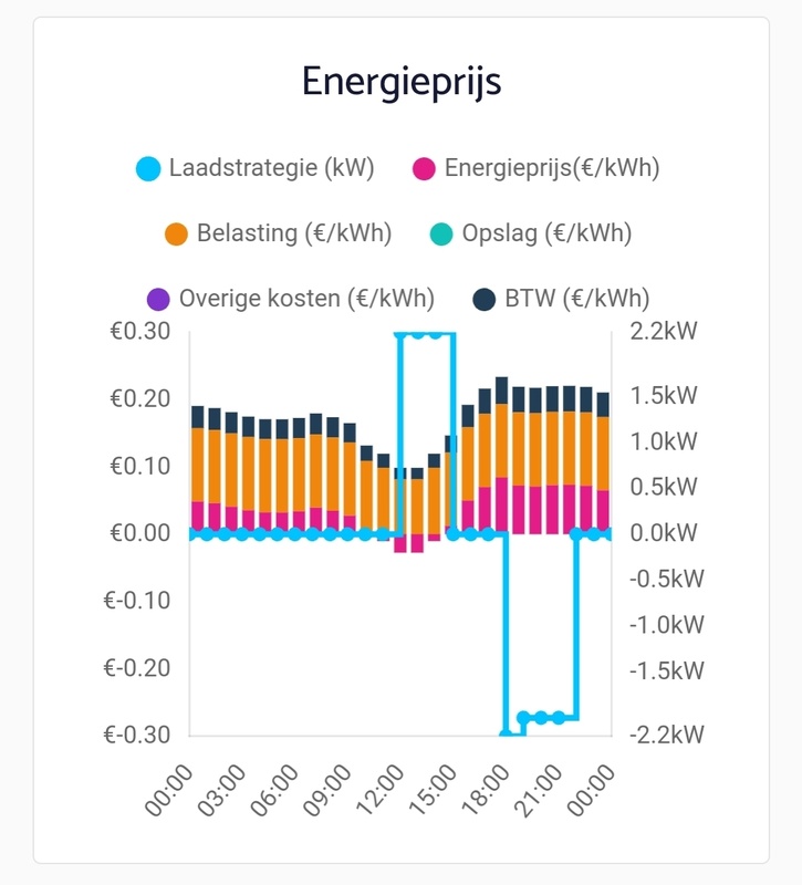

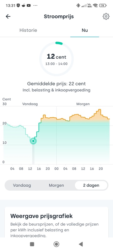

Voor vandaag en morgen zou ik dus een iets afwijkende strategie willen.
De prijzen van morgen zijn bijna de hele dag +10cent tov het huidige laad moment.
Dus, ik denk er sterk over om nu te laden (is al gaande) maar dan niet de geplande ontlading te doen later vandaag. I.p.d.v. zou ik dan morgen of NOM of ontladen op de piek willen doen.
Dit zit niet in de strategie van sessie nu, denk ik?

Even lekker op mezelf reageren. De strategie voor vandaag is aangepast. Nu ontladen we niet meer vandaag, maar morgen. Heel mooi dit!!

tcw82 schreef op zondag 10 maart 2024 @ 13:34:
Welke app is dat bovenste plaatje met de energie prijzen?
  • Heronimo
  • Laatst online: 20:50
Gert2761 schreef op zondag 10 maart 2024 @ 16:25:
Dat is de app van Tibber.

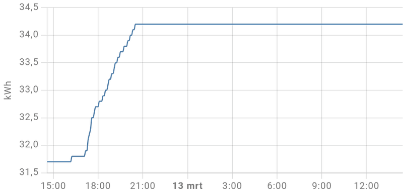

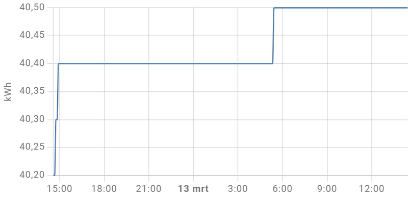

  • Roger_de_Poger
Wie kan iets zeggen over de betrouwbaarheid van de onboard kWh meters van de Sessy? Ik meet óók extern met een MID meter en zie de getallen steeds verder uit elkaar drijven.
Ik zie ook dat Sessy leeg is maar de API zegt dat er tegelijkertijd ergens een slordige 8(!)kW discharged is. Rara... Iets klopt hier niet.
Afbeeldingslocatie: https://tweakers.net/i/yDPBNV8yGfvKo2oz58p21TzkQCk=/800x/filters:strip_exif()/f/image/5ArKJmZDemNWajkY6lkd2sOT.png?f=fotoalbum_large
Afbeeldingslocatie: https://tweakers.net/i/RQNGaLBo9DcG4q4nZT3_BYeJTuM=/800x/filters:strip_exif()/f/image/96cZnnD4EStuAqTwa3mJJ80X.png?f=fotoalbum_large
balansventilatie, zonneboiler, PV panelen, regenwaterhergebruik, inductie kookplaat, hotfill vaatwasser en wasmachine, Panasonic monoblock, HomeAssistant, alles LED-verlichting, A+++ witgoed, gasloos, PHEV en DIY 25kWh solarstorage
  • Leoniq
  • Registratie: Februari 2022
  • Laatst online: 11-08 07:58
Ik heb mijn 3 sessy's op een 3 kwh meter van Home wizzard zitten. Die van de sessy gebruik ik niet. Maar de wizzard kwh is wel nauwkeurig. Is ook een MID meter. (Estron).
