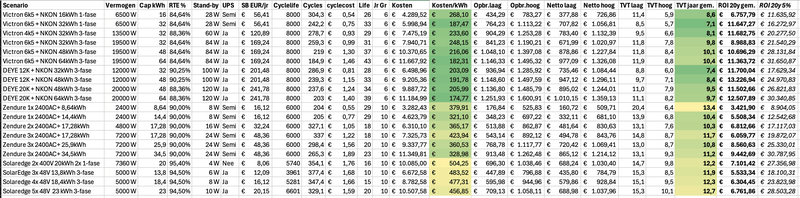

RonJ schreef op woensdag 1 april 2026 @ 17:23:
Misschien leuk om even te delen, ik heb mijn sheetje met accu "scenario's" maar weer eens bijgewerkt met de actuele prijzen. E.g. voor elk scenario heb ik het hele kostenplaatje qua materiaal bepaald, incl. alle benodigde kabels, hager alamats, t-class zekeringen, etc.
Parameters:
Situatie: Full electric, EL-A++++ met L/W en L/W WP, 37 PV panelen, 2x EV.
Jaarverbruik 2025: 17,2Mwh, PV-opwek 13,6Mwh, zelfverbruik PV 35%.
Installaties doe ik volledig zelf, dus die kosten laat ik weg.
Conclusies:
- Cycles zijn niet zo van belang, je accu gaat ver daarvoor toch al dood van ouderdom.
- Ik heb toch best een redelijke capaciteit accu nodig om voldoende opbrengst te realiseren voor een optimale ROI.
- Het laadvermogen is minder van belang dan ik dacht. Ga v/d week nog eens een DEYE 12K scenario toevoegen.
- 32kWh lijkt het optimum, maar 48 en 64 leveren meer op dan gedacht qua ROI. Hoewel slimmer EV-laden daar wel weer wat af zal snoepen.
- Je kan je geld beter wegzetten tegen 5% rente. :+ zie de vergelijking in de meest rechter kolom.

  • RonJ
Eriko schreef op donderdag 2 april 2026 @ 08:42:
Je komt aardig in de buurt van mijn systemen: Full-electric WP / 3x Victron 5000/70 / 48 kWh opslag / 37 panelen / 1x EV / Tibber. Ik deed alles zelf. Het is gebleken dat ik ca 3-4k euro per jaar terug heb verdiend met mijn investeringen. Het komt neer op ong. 8 jaar voor terugverdientijd. Echter per 1 januari is de saldering afgeschaft. Dan wordt het nog langer. Ik doe het voor duurzaamheid. :)
Dat reken je dan inclusief de zonnepanelen en WP denk ik? Enig idee wat puur de accu zou doen? Als ik namelijk niks meer doe kom ik uit op ~2500 euro aan energiekosten met een vast contract en op ongeveer 1500 met dynamisch. Het verdienmodel van de accu is dus sowieso beperkt. WP en PV zijn inmiddels al aardig terugverdiend, dat moet je sowieso allemaal eerst doen, een accu is vrijwel altijd het laatste stapje.
Voor mij is het motief vooral het verlagen v/d vaste maandlasten, met een stukje onafhankelijkheid c.q. noodstroom en de "hobby" als leuke bonus. Met een TVT <10 jaar is het goed wat mij betreft, ook al levert op de bank zetten dus gewoon fors meer op.
Edit: Nog even 2 Deye 12K scenario's toegevoegd en ROI berekeningen naar 20 jaar getrokken. Edit2: En Solaredge met 3x 48V meegenomen en prijs gecorrigeerd.
Afbeeldingslocatie: https://tweakers.net/i/6QoFqSUsU0vgtUhRJ8qCbJnB6Tw=/800x/filters:strip_exif()/f/image/5KKDpjnCgOS1CN5WgdoLp5gY.png?f=fotoalbum_large

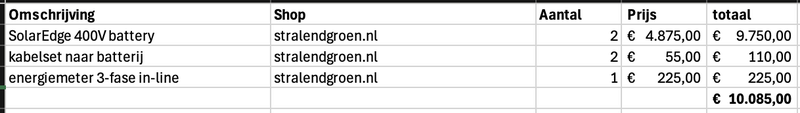

Ik heb de kosten SolarEdge als volgt berekend, met name de 400V batterij is fors duurder geworden de laatste maanden, kon m niet goedkoper vinden dan dit. Wellicht in aanloop naar de nieuwe stapel-batterijserie die dit jaar ergens moet komen? Ik reken wel alles incl. BTW trouwens.
HV:
Afbeeldingslocatie: https://tweakers.net/i/6bcH7ZG5O515OCQVNMjX73-HEL4=/800x/filters:strip_exif()/f/image/b6loTtaGy115LxHixg4tG71Y.png?f=fotoalbum_large
LV:
Afbeeldingslocatie: https://tweakers.net/i/bnZPfrzd03pr7mxbWpy6DYnUVXo=/800x/filters:strip_exif()/f/image/xhoE8klxgBnhd6bwhqffzV8O.png?f=fotoalbum_large
PV was sowieso de beste investering die ik ooit gedaan heb. Icm zelf leggen en volledig salderen zit de TVT rond de 3 jaar. Alles dat ze de komende 16-17 jaar (heb de garantie naar 20 jaar verlengd) nog doen is gratis energie.

RonJ schreef op donderdag 2 april 2026 @ 09:58:
HV:
LV:
Dat heb je toch behoorlijk goed gedaan.
- dat is dan dus wel een homehub met backup interface. Als je storedge zonder backup interface zou doen ben je ongeveer 1100euro goedkoper uit.
Op zich kwa prijs "ok" berekend dus, maar die 1100euro zie ik persoonlijk als "stroom uitval verzekering" die je eigenlijk niet in de terugverdientijd moet doen want dat is een extra functie.
Je kan natuurlijk zeggen "jamaar zendure heeft ook noodstroom", maar dan vergelijk je "stopcontact op batterij" met "full blown 3fase over bestaande huis installatie".
nog wat details...
- Met de backup interface heb je geen inline meter nodig. Die zit daar standaard in.
- de 4 batterijen setup is "naar verhouding onvoordelig" omdat je dan 2x vloer en 2x top cover hebt en de toren-naar-toren kabel is duurder dan een batterij-naar-batterij kabel.
Dat gezegd hebbende... je hebt het behoorlijk netjes gedaan. Het is altijd hachelijk als je flink wat opties naast elkaar zet want je moet elk van de opties heel precies doen. Voor jezelf geen probleem. Maar lezers kunnen dit klakkeloos voor waar aannemen.
(en dat geeft ook stomweg aan dat je dat voor dit soort bedragen niet moet doen. vooral zelf heel goed blijven nadenken)
Die 400V moet je inderdaad niet meer willen. is NMC. Is trouwens een ding van 120kg. Installeren is een nachtmerrie.

  • RonJ
Stefannn schreef op donderdag 2 april 2026 @ 10:57:
Vandaar ook "noordstroom/UPS = Semi" bij de zendures. Heb dan al in de prijs meegenomen dat het stopcontact van iedere omvormer dan wordt aangesloten met een lang 3x2,5mm snoer incl. een 1-fase ATS.
Als ik zo'n bedrag aan een SE oplossing ga uitgeven dan wil ik ook noodstroom waar mogelijk, is sowieso een belangrijk koopargument voor me, ook al kost het idd vaak wat meer geld.
Bijna alle andere opties hebben ook noodstroom, waarbij de Deye en Victron dat het beste doen, wel weer ten kostte van een hoger stand-by verbruik. SE kiest dan voor een relais met 3s vertraging met het voor- en nadeel van dien. Zo is alles uiteindelijk een compromis natuurlijk. :)
nog wat details...
Dat is waar ook idd, dan is de meerprijs "maar" ~875. Heb het aangepast en plaatje hierboven ge-update.
Klopt, hoewel dat op het totaal allemaal wel weer meevalt. Het zijn wel erg dure kabeltjes tussen torens en richting home hub, maar dat wil je wel gewoon origineel en factory aangeknepen hebben voor die paar tientjes verschil.
Heb een 3x 48V accu optie toch even toegevoegd
I know, maar alles komt sowieso in de garage (verwarmd en gekoeld). Voordeel van dat ding is wel dat daar al 2x een 3680H hangt, dus installatie is letterlijk accu "even ophangen (eerder opkrikken geloof ik)" met 2 Y-kabeltjes, energiemeter in de hoofdverdeler ertussen fietsen en ik ben klaar.
Ook is de efficiëntie van het 400V systeem het allerhoogst. Nadeel is geen mogelijkheid voor noodstroom (daardoor valt ie sowieso af) en de vrij hoge prijs/kWh. Eerder vond je ze nog wel voor 4200 oid, dan was het al een betere deal geweest.
All-electric.

  • Stefannn
  • Registratie: Januari 2023
  • Laatst online: 15:29
RonJ schreef op donderdag 2 april 2026 @ 11:21:
Dank...
De 3x 48V solaredge vind ik "dus" ook wel echt een sweet spot (en die heb ik dus ook sinds vorige week, ook ik heb mijn huiswerk goed gedaan). Zoals ik al een paar keer heb gepost is dat kwa prijs "concurerend" met zendure.
- zendure heel goede optie als je 1 fase rond de 5kWh wil hebben
- maar als je naar 3fase gaat (omdat je 10..18kWh batterij wilt) kan je beter naar hybride oplossing. Solaredge "als je dat al hebt" of iets anders als je geen solar edge hebt.
- en de victron/dye systemen zijn dan weer voor als je 20kWh of meer wil neerzetten.
"Van scratch" zelfbouw home-automation, Solaredge 14.4kWh thuisbatterij & 57 PV panelen 9000kWh/jaar, 135heatpipes, 150L zonneboiler, 2x 3kW Vaillant water/water warmtepomp vws36/4.1, smartEVSE laadpaal, 1wire/X10/P1, Jacuzzi, Sauna, Ioniq5 EV

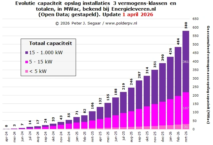

Het gaat hard nu, 1/6 van het totale batterijvermogen tot <1MW toegevoegd in 1 maand, en meeste stekkerbatterijen worden waarschijnlijk niet eens geregistreerd..Afbeeldingslocatie: https://tweakers.net/i/1OPCrpwEjhCW9so5Xt43bi0GYlw=/fit-in/4920x3264/filters:max_bytes(3145728):no_upscale():strip_exif()/f/image/h6nmgB8DzSNnzwDdMSrnI0LU.webp?f=user_large
[ Voor 13% gewijzigd door JBtL op 02-04-2026 19:36 ]

Het gaat hard nu, 1/6 van het totale batterijvermogen tot <1MW toegevoegd in 1 maand, en meeste stekkerbatterijen worden waarschijnlijk niet eens geregistreerd..[Afbeelding]
Dit jaar is er dus 190 MW aan opslag aangesloten, terwijl er in diezelfde periode maar 155 MW aan PV is bijgekomen, dat gaat inderdaad hard d:)b
Ik denk niet dat er nog (veel) PV zonder opslag wordt verkocht.
Dus dat is ongeveer logisch:
155MW erbij “tezamen met PV” (geen idee of het 1-1 gaat)
35MW upgrade op bestaande installaties.
