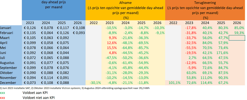

Ik heb wel getallen:
Afbeeldingslocatie: https://tweakers.net/i/Ad85ym8D7bk5jBi76Kk4RYMFgPI=/800x/filters:strip_exif()/f/image/Frh2wJOEgEyNsRLfIhPmmrtG.png?f=fotoalbum_large

Cool! Kun je toelichten wat we zien? Jij hebt zo te zien VEEL accu staan met 40kwh toch? Lees ik het goed dat je een gemiddelde day-ahead prijs over een totale maand maakt? En door je batterij in bijv jan. 2026 10% goedkopere afname hebt gehad? En dat was bij een day-ahead prijs van ~10 cent/kwh dus je hebt op afname dan 1 ct/kwh verdiend toch? Teruglevering blijkbaar 85% beter dus 8,5 ct/kwh gepakt in januari?

Fr33z schreef op zondag 29 maart 2026 @ 21:10:
Het laat zien hoeveel procent ik de stroom goedkoper heb ingekocht of duurder heb verkocht dan de day ahead prijs. Gebaseerd op de gemiddelde day ahead maandprijs.
Bijvoorbeeld als de gemiddelde maand prijs 10 cent en er staat bij afname -10% dan heb ik die kWh ingekocht voor 9 cent.
[ Voor 16% gewijzigd door John245 op 29-03-2026 21:20 ]
Je interpretatie is correct.

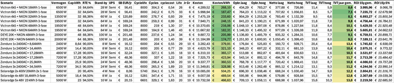

Veel accu valt mee. Het is de bedoeling de 38.4 kWh uit te breiden met minimaal 19.6 kWh (de voorbereidingen zijn al gedaan)
Afbeeldingslocatie: https://tweakers.net/i/Rfm0gzrAcr3u5dabmg8_tbyBAqM=/800x/filters:strip_icc():strip_exif()/f/image/Uz9MvqewlVEiTcg5ZE8geYBR.jpg?f=fotoalbum_large

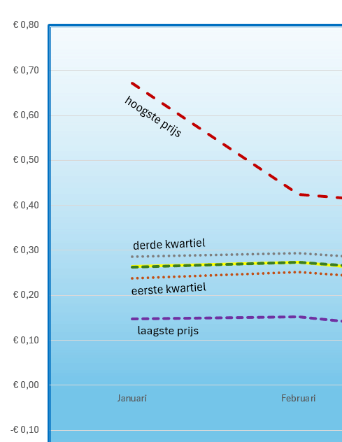

weet je wel hoeveel jouw gemiddelde prijs afwijkt van een werkelijke prijs, heb je dat ook al eens bekeken?
om je een idee te geven; hier een plaatje van de spreiding van de prijs in één maand.
Afbeeldingslocatie: https://tweakers.net/i/9zIduZZzvlz4h1CXWmyT6X5Af9M=/800x/filters:strip_exif()/f/image/Qn9LoEdiOLqALZK5VDtMXTbE.png?f=fotoalbum_large
de hier oa ook de gemiddelde en kwartiel cijfers zelfde periode.
Afbeeldingslocatie: https://tweakers.net/i/IOYXuD-wQeAEIeaKPYrSWN06H70=/fit-in/4000x4000/filters:no_upscale():strip_exif()/f/image/I2ocgGeOdYqYErf0FggcrlAd.png?f=user_large

  • John245
  • Registratie: Januari 2020
(overleden)
Jan-tweak schreef op zondag 29 maart 2026 @ 23:46:
Dit zijn gewoon de prijzen van Jeroen.nl. En komen ook overeen met de prijzen in de Tibber app.
Dit zijn natuurlijk kale prijzen om het vergelijkbaar te houden.

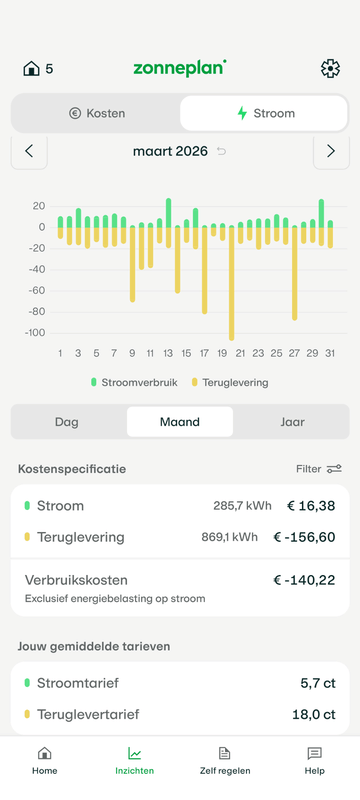

Fr33z schreef op zondag 29 maart 2026 @ 20:31:
Mwoah. Leuk.idee maar heb je getallen? 'Veel hoger' klinkt leuk maar ik ben nu bijv erg benieuwd hoeveel dat dan zou (kunnen) zijn. Ik vind het mechanisme best slim en leuk bedacht maar mijn eerste indruk is dat het nooit genoeg zoden aan de dijk zet.
Mwah. Ik had afgelopen jaar met een setup van 4800 kWp op zuid een kale prijs van ruim 6 cent over het hele jaar. Met oost-west kan het nog hoger. Dus dat is toch 2x de terugleververgoeding van het hier genoemde vaste contract. Maar of je die wintermaanden goedmaakt? Ik vraag het me af. Ik heb zelf een dynamisch contract vanwege stuurbaar verbruik van 2 EV's.
  • HandyLumberjack
  • Registratie: Januari 2023
  • Laatst online: 18:43
Pr088 schreef op maandag 30 maart 2026 @ 07:19:
3ct extra per teruggeleverde kWh zou in mijn geval genoeg zijn om mijn volledige inkoop in de winter van te betalen 8) .
En ook met een relatief kleine batterij kun je de terugleververgoeding nog wel wat verhogen door: 1: op de juiste momenten laden 2: de overcapaciteit in de zomer inzetten voor uitgestelde teruglevering.
(Mits de besturing dat toelaat)
Klimaatkarma letterbingo: PV, EV, WP, LFP, WPB

  • Jan-tweak
  • Registratie: November 2025
  • Laatst online: 20:26
John245 schreef op maandag 30 maart 2026 @ 06:41:
sorry je snapt denk ik niet wat ik bedoel, ik geloof zeker dat dit de juiste gemiddelde getallen zijn, dat was niet het punt.
De vraag is echter wat voor nut het heeft om met maand gemiddelde te gaan kijken als je je winst echter in een uur tijsaspect zit dat is een verhouding van 1 op 720 en als ik dat op kwartiersprijzen ga bekijken is het dus nog erger 1 op 2.880.

Het is hier ook aangepakt als een business case. In 2016 5750 Wp zonnepanelen laten plaatsen op Zuid-Oost, Zuid en Noord-West. In 2019 elektrisch gaan rijden (lease) en laadpaal aangeschaft. In 2023 besloten niet meer te leasen, maar te kopen en mobiliteitsvergoeding + km-vergoeding te krijgen. Toen was er dus de noodzaak (lees: leuke uitdaging) om echt zo goedkoop mogelijk te laden aangezien ik dat niet meer via een tankpas vergoed kreeg. Maart 2023 overgestapt naar dynamisch.
Eind 2024 de eerste 4 kWh thuisaccu in gebruik genomen en in december 2024 ook de APK afgekeurde ICE van mijn vrouw door een EV vervangen. Gaandeweg 2025 is de thuisaccu richting 52 kWh vaste opstelling gegroeid én 4 panelen op het garagedak erbij geplaatst en 4 panelen in de achtertuin erbij. Eind 2025 nog 2 extra panelen in de achtertuin erbij geplaatst.
Aanvullend heb ik hier altijd nog wat andere accu's staan ter test, dus op dit moment zo rond de 70 kWh aan thuisaccu's en 136 kWh aan EV's. Op sommige dagen wordt er >120 kWh van het net gehaald.
Je ziet het effect van de thuisaccu's ook heel mooi terug. Alle bedragen incl. BTW/Belasting:
2024 met 4 kWh in Q4, hier zijn afnametarief en teruglevertarief nog ongeveer gelijk aan elkaar:
2025:
2026:
Over heel 2025 heen bedroeg de volledige stroomrekening 110 Euro incl. volledig thuisladen van beide EV's.
En de opbrengst van de thuisaccu's zag er zo uit, je ziet het verschil tussen de seizoenen wel, maar is anders dan je vermoedelijk zou verwachten. Vooral een hoge dynamische spread levert voordeel op, dus niet per se "de zomer", maar juist de maanden met grote verschillen in tarieven pakken positief uit. Begin van het jaar was de setup kleiner dan eind van het jaar:

  • LigeTRy
  • Laatst online: 13-10 14:37
Pejdref schreef op maandag 30 maart 2026 @ 10:41:
Als ik het verhaal @LigeTRy goed interpreteert komt die uit op iets meer dan 100€ per kWh bij 16kWh, ik had niet verwacht dat dit zoveel goedkoper zou zijn vs de plug & play oplossingen. Dat verandert de case nogal versus de (plug & play) prijzen waar ik van uit ging.
Het potje vanuit de werkgever helpt wel enorm, maar offertes die ik heb opgevraagd voor een vergelijkbaar victron systeem maar dan alles uitbesteden, waren (bruto) vaak wel bijna 2000 euro duurder dan wat ik nu betaal. Het is best een technisch verhaal dus ik begrijp heel goed dat men er geen weekenden aan wilt besteden, maar voor mij een bedrag om de beslissing te maken het zo te doen.

Taro schreef op maandag 30 maart 2026 @ 08:47:
Hier 2 EV's, thuisaccu en zonnepanelen. De strategie:
2026:
Goedkope uren: EV's en accu's laden
Gemiddelde uren: Zonnestroom in accu opslaan
Dure uren: Maximaal terugleveren
-> Resultaat Maart: Afname: 16,49 ct/kWh (1462 kWh) & teruglevering: 32,43 ct/kWh (889 kWh).

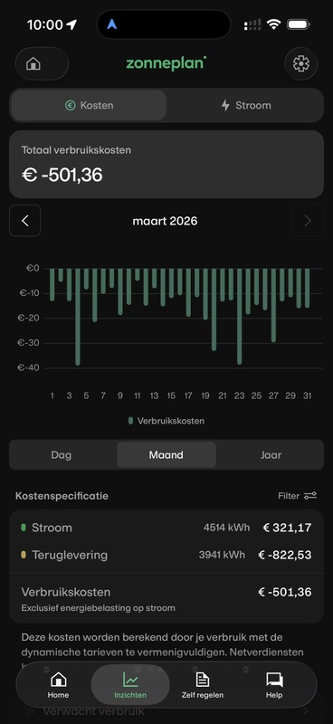

2026:

Na een jaar in bedrijf te zijn is het wel leuk of er iets klopte van mijn analyse toentertijd
zalkc schreef op dinsdag 11 maart 2025 @ 12:34:
(dode link naar 2x16kWh systeem met DEYE 12K omvormer)
Ik ben redelijk serieus dit systeem aan het overwegen, maar met 1 accupakket in plaats van 2. De omvormer kan ik terugschroeven naar 8kWh wat bij 1 batterij past (ontlaadvermogen van 502W per cel). Kom dan uit op 4.800
Aangeschaft een week later
De specifieke aanpassing voor noodstroom wil ik later in het jaar uit laten voeren, mijn "elektra mannetje" is waarschijnlijk een tijdje druk met de volgende generatie.
Is aangelegd afgelopen winter
Mijn voorzichtige gok is dat ik 3000 kWh kan gebruiken uit de batterij en niet hoef terug te leveren. Tot 2027 zou dat 330 euro aan terugleverkosten schelen, vanaf 2027 kan dit oplopen naar 600 (20ct kWh). Ik reken niet vanuit een dynamisch contract en handel, is ook niet mijn doel.
Dat is gelukt!
2 weken geleden is de capaciteit van de Accu's verdubbeld, maar dat heeft nog geen grote impact gehad
Afbeeldingslocatie: https://tweakers.net/i/JcwcEApVxqVVmLCyxY9caeX1qGo=/x800/filters:strip_exif()/f/image/yiGngkOAjGCzEwZY7dkUv82k.png?f=fotoalbum_small
Afbeeldingslocatie: https://tweakers.net/i/GUEyJDd3xT8hawUWVGv6r4rDbqg=/fit-in/4000x4000/filters:no_upscale():strip_exif()/f/image/CJY2PZrAnYDu1hrkwY4sKXWJ.png?f=user_small
Ik heb een EV die ik in de zomer kan gebruiken als extra opslag, maar in de maanden juli/aug/sept zal ik nog steeds teveel opwekken. Ik verwacht nog 1500kWh terug te leveren,
dat is 2000 geworden, maar dat is ook veroorzaakt door een vergroting van 4650 WP naar 7650WP begin agustus.
maar zie niet hoe ik dat kan voorkomen. Vandaar ook de keuze voor 16kWh opslag in plaats van 32kWh. Gelukkig kan ik daar later nog op terugkomen en het systeem kan dan met de 2e accu worden uitgebreid.
Dat is dus gebeurd.
Hebben jullie nog advies wat betreft de componenten of tips waar ik op moet letten? Volgens mij heb ik een degelijk verhaal, en met 9 tot 18 jaar terugverdientijd ben ik tevreden (ik ga ervan uit dat het altijd tegenvalt)
En die heb ik veel mogen ontvangen.
Al met al klopte mijn aanname redelijk, ik zie nu ook duidelijk het effect van een andere EV die ik meer direct kan opladen, de vorige had een kleinere accu en moest vaker worden opgeladen waardoor ik eigenlijk niet kon wachten op zonniger dagen.
Maar vooral de 72% eigenverbruik ben ik erg blij mee, dat was ook mijn primaire doel.

  • RonJ
  • Laatst online: 16:41
Misschien leuk om even te delen, ik heb mijn sheetje met accu "scenario's" maar weer eens bijgewerkt met de actuele prijzen. E.g. voor elk scenario heb ik het hele kostenplaatje qua materiaal bepaald, incl. alle benodigde kabels, hager alamats, t-class zekeringen, etc.
Iedere variant heb ik vervolgens op basis van mijn eigen P1 data van 2025 icm info uit de datasheets door de batterijsimulator van @MrFish gegooid. Die doet EPEX optimalisatie icm PV-opslag simuleren, dus dan heb je een flink deel van je potentiele verdienmodel wel te pakken. Dat maakt best een leuke vergelijking. Ik heb vervolgens het stand-by verbruik * 23ct/kWh nog afgetrokken van de opbrengsten.
Parameters:
Situatie: Full electric, EL-A++++ met L/W en L/W WP, 37 PV panelen, 2x EV.
Jaarverbruik 2025: 17,2Mwh, PV-opwek 13,6Mwh, zelfverbruik PV 35%.
Installaties doe ik volledig zelf, dus die kosten laat ik weg.
Cijfers zijn ietwat vertekend door te weinig PV-laden met de EV's omdat we toch nog volledig salderen. Dit heb ik geprobeerd te ondervangen door met 2 cijfers uit de simulator te werken, met en zonder de "negatieve" waarde van een dynamisch contract tov vast. Dit noem ik maar even het laag en hoog scenario qua opbrengsten. Denk dat ik eerder bij hoog (zo niet hoger) uitkom door straks wat slimmer te laden, maar ik wil me niet te rijk rekenen.
Dan komt er het volgende uit:
Afbeeldingslocatie: https://tweakers.net/i/tyRyV7wWnjEak6EgUMbwkgWKI0M=/800x/filters:strip_exif()/f/image/JF2zBZPhn0hQIu5SmgA6TSPY.png?f=fotoalbum_large
Conclusies:
- Cycles zijn niet zo van belang, je accu gaat ver daarvoor toch al dood van ouderdom.
- Ik heb toch best een redelijke capaciteit accu nodig om voldoende opbrengst te realiseren voor een optimale ROI.
- Het laadvermogen is minder van belang dan ik dacht. Ga v/d week nog eens een DEYE 12K scenario toevoegen.
- 32kWh lijkt het optimum, maar 48 en 64 leveren meer op dan gedacht qua ROI. Hoewel slimmer EV-laden daar wel weer wat af zal snoepen.
- Je kan je geld beter wegzetten tegen 5% rente. :+ zie de vergelijking in de meest rechter kolom.
[ Voor 9% gewijzigd door RonJ op 01-04-2026 17:31 ]
