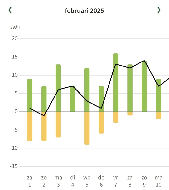

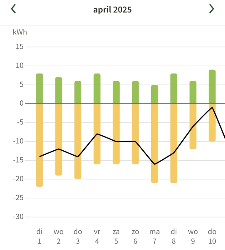

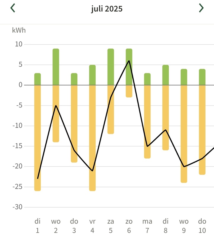

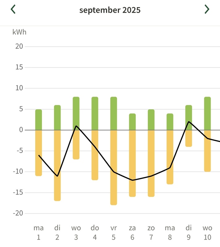

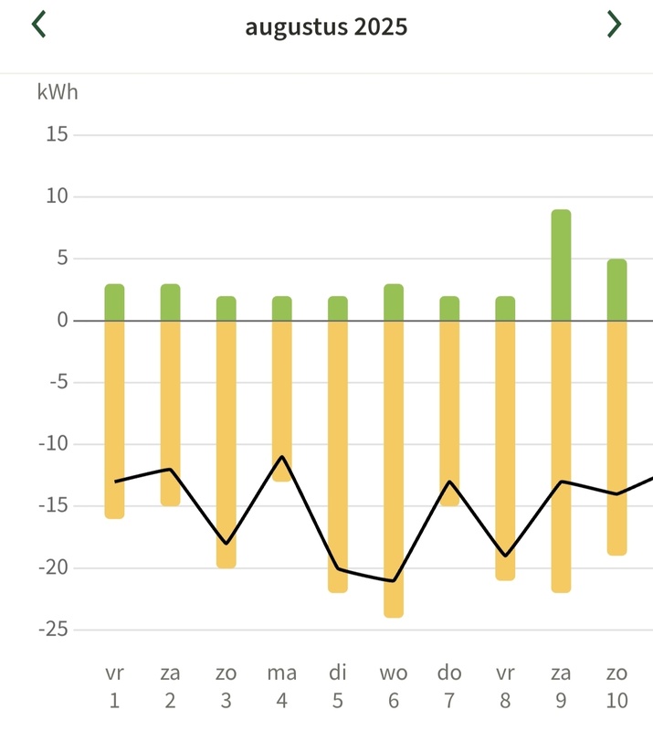

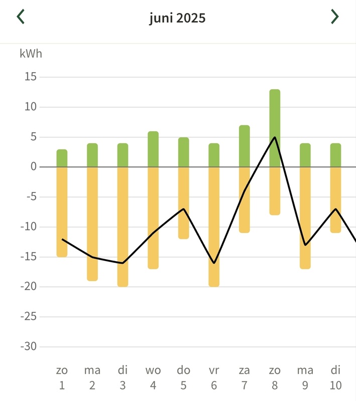

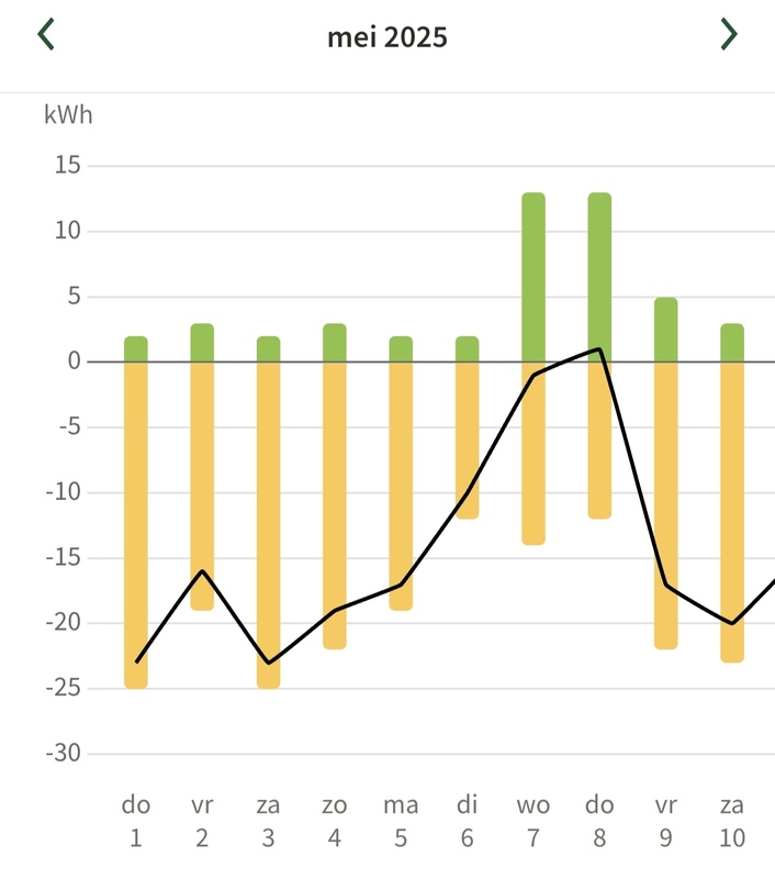

Het is toch gewoon vooral een kwestie van kijken hoeveel ik per dag boven de 0 uitkom? Of is dat te simpel gezegd?
Op basis daarvan zou ik ergens rond de 5 tot 10 nodig hebben, waarbij 10 denk ik prima is?

En in de winter neem ik aan dat ongeacht de temperatuur ik met 10kwh wel genoeg heb om van 7u tot 9u en van 17u tot 21u te doen..
Afbeeldingslocatie: https://tweakers.net/i/pXaB3IzkFzBgzpfeqUMYxiR5_CE=/x800/filters:strip_icc():strip_exif()/f/image/X4obB1nlQcj3izRrltgTvSGA.jpg?f=fotoalbum_large
Mja, die dag 4,25 kuub gas gebruikt wat neerkomt op 8-14 kWh aan stroom verspreid over de dag uiteraard
Dus dat komt al neer op een dag verbruik van 20-25 kWh. Maar dat formaat accu ga ik echt niet nemen, ik hoef ook geen volle dag vanuit de accu te doen.
Met een warmtepomp misschien 15kwh pakken ipv 10kwh? Of is dat overkill?

in deze tabel is heel duidelijk dat de maanden maart, april en augustus, en september de maat aangeven.
probeer eens je eigen cijfers in een dergelijke tebel te krijgen, meest eenvoudig is je maandcijfers delen door het aantal dagen. dat zowel voor je overhead = teruglevering als je verbruik.
helaas snap ik je grafieken even niet, heb je ook rekening gehouden met de factor 1,3-1,4 (verlies - 10% SOC) ?bij je opslag, dus bij een Batterij van bv 10 kWh krijg je uiteindelijk maar 7,7 kWh er uit.

  • President
  • Registratie: Februari 2015
  • Laatst online: 21:43
fub schreef op zaterdag 28 maart 2026 @ 09:12:
Als je P1-data hebt (liefst per kwartier) dan kan je op jeroen.nl een stroom-analyse laten doen. Dat heeft mij erg geholpen bij mijn keuze.
Heb wat data ingevoerd over 2025, kom nu uit op:
0kwh accu is 27,3% zelf consumptie en 66,8 net afhankelijkheid.
5kwh accu is 57,6% zelf consumptie en 35,9 net afhankelijkheid. Besparing 340.
7kwh accu is 62,4% zelf consumptie en 31,4 net afhankelijkheid. Besparing 394.
9kwh accu is 65% zelf consumptie en 29,1 net afhankelijkheid. Besparing 422.
11kwh accu is 66,4% zelf consumptie en 27,9 net afhankelijkheid. Besparing 437
15kwh accu is 67,9% zelf consumptie en 26,5 net afhankelijkheid. Besparing 454
Op basis van deze cijfers is het een kwestie van kijken wat het kost. Maar dit is met vast contract. Uiteindelijk zou het ook mooi zijn als ik in de winter bijvoorbeeld de accu kan opladen zodat ik overdag het net niet hoef te gebruiken (vanwege net congestie). Dat is namelijk ook een maatschappelijk doel wat ik wil vervullen, niet alleen stroom van de zonnepanelen op een ander moment gebruiken.

En als je eens gaat kijken wat bv je gemiddeld verbruik en overhead per dag is in de maanden, maart, april, augustus en september, waar kom je dan uit?
  • President
Jan-tweak schreef op zaterdag 28 maart 2026 @ 14:47:
Die begrijp ik niet zo goed?
Maart: 231 verbruik, 409 teruggeleverd. Netto dus 178 over
April: 195 gebruik, 484 teruglevering
Augustus: 175 gebruik, 458 teruglevering
September: 212 gebruikt, 309 teruglevering
Maar: wat kan ik daarmee?
Ga ik kijken van maart tm september dan heb ik ongeveer 1300kwh gebruikt uit het stroomnet. Technisch zou ik alleen die kwh's dus met een accu vanuit de zonnepanelen halen, wat neerkomt op 325 euro als ik reken met 0,25 per kWh en ik even niet meeneem dat er soms met een accu nog steeds uit het stroomnet moet worden gehaald
  • Jan-tweak
  • Registratie: November 2025
  • Laatst online: 20:26
President schreef op zaterdag 28 maart 2026 @ 15:05:
sorry, ik zal wat duidelijker zijn, overhead is dat wat terug het net gaat, dus dat van de PV stroom wat je niet direct zelf verbruikt.
dus
Verbruik maart 321 / 31 =10,355
Overhead maart 409 / 31 =13,194
Opmerking hier is dus je overhead al (gemiddeld) hoger dan je verbruik, dus zou je volledig op NOM kunnen.
Je benodigde batterij capaciteit zou voor maart dus 10,4 * 1,3 =13,52 kWh zijn.
De factor 1,3 is je laad/ontlaadverliezen plus je 10% SOC die in je batterij blijft.
April verbruik 195 / 30 =6,5
Overhead april 484 / 30 =16,133
Dus in april is je batterij capaciteit (netto) 6,5
Werkelijk 6,5*1,3=8,4 kWh
Verbruik augustus 175 / 31 =5,645
Overhead augustus 458 / 31 =14,774
Dus voor augustus is je netto batterij capaciteit 5,7
Je werkelijke capaciteit wordt dan 5,7 * 1,3=7,41 kWh
Verbruik september 212 / 30 =7,0667
Overhead september 309 / 30 =10,3
Dus bruto batterij capaciteit wordt 7,1
Werkelijke capaciteit is dus 7,1 * 1,3 =9,23 kWh
In deze maanden zal je maximale capaciteit dus circa 13,5 kWh worden. Dat is dus slechts voor 1 maand.
In de overige 11 maanden zal dat dus ook lager zijn, een stuk lager zelfs, als ik die cijfers zie zou ik eerder kijken naar een batterij van ergens rond de 9-10 kWh, mogelijk nog een klein stukje meer als dat beter past bij een module keuze.
Zendure bv heeft met zijn 2,88 kWh batterij module eigenlijk hier een prima passende oplossing
3 modules zijn 3*2,88=8,64 kWh
4 modules zijn 4*2,88=11,52 kWh
Dus hier zou je de keuze tussen iets minder of iets meer hebben, de 3 modules is mogelijk meer een sweetspot maar met 4 modules heb je wat meer lucht naar boven en zou je op basis van deze gemiddelde cijfers in 11 van de 12 maanden deze volledig kunnen gebruiken.
5 modules 5*2,88=14,4 kWh is volgens mij echter gewoon te veel waar je van die extra module maar weinig gebruik van zult maken.
je besparing zal dus : 231+195+175+212=813 kWh (bij 25ct/kWh = 813*0,25=203,25 euro, de overige maanden hier dus niet meegerekend.

Ik zie veel langs komen over de grootte van het accupakket, veelal onder het motto niet te groot (begrijp ik) vanwege terugverdien effect en de 7 zonnige maanden waarbij vullen en legen in onbalans is. Echter zien we nu steeds meer signalen dat we in 2028/2029 naar een andere tarief structuur gaan en in de berichten gaat men uit van dure stroom in de gebruiks piek uren en goedkoop in de rustige uren. Dat kan, zeker met een warmtepomp die in ons geval het leeuwendeel van de stroom consumptie in een jaar voor zijn rekening neemt, een ander beeld geven over de neer te zetten capaciteit. Juist in de 4 dure warmtepomp maanden zou goedkope stroom de dure periodes kunnen verlichten.
Het zou mooi zijn om dit ook al mee te nemen in de gedachten over de benodigde batterij capaciteit want zoals we weten is het niet altijd mogelijk om iets wat je nu koopt over 2 tot 3 jaar met een passende module uit te breiden. En dan is uitbreiding, indien we zien dat dit bijdraagt aan een positieve uitkomst, pas echt veel duurder.
Hoe zien jullie dat?

Jan-tweak schreef op zaterdag 28 maart 2026 @ 15:42:

Als je gebruik maakt van een traag afgiftesysteem (zoals vloerverwarming) kun je de warmtepomp vaak prima uitzetten op die dure uren.

beide hebben voor- maar ook nadelen.
een vaste thuis-batterij is vaak groter, wat je zelf ook aangeeft, zit je al snel op 15 kWh voor een kleine versie en deze kunnen ook veelal meer vermogen (Watt) leveren.
Dat lijkt op het eerste gezicht een prima idee, echter je moet je zelf wel afvragen of je zelf die grote capaciteit (kWh) en vermogen (W) wel ook echt nodig hebt of dat het ook een tandje minder kan.
Jouw cijfers laten bv duidelijk zien dat je in maart weliswaar een capaciteit van 13,52 kWh (gemiddeld) nodig zou moeten hebben, echter als je dan naar die andere maanden gaat kijken zit dat beeld er dus heel anders uit.
april: 8,4 kWh > is dus maar 62% van maart !!!!
augustus: 7,41 kWh >is dus maar 55% van maart !!!
september: 9,23 kWh > is dus maar 68% van maart. !!!
de maanden mei, juni en juli waar je eigen stroomverbruik naar verwachting alleen nog lager zullen zijn, ik verwacht eigenlijk niet meer dan circa 50% van maart, en dat geld eigenlijk ook voor oktober (omdat je dan namelijk duidelijk minder PV stroom ter beschikking hebt om nog in je batterij te stoppen, november t/m februari kunnen we om die zelfde reden al helemaal vergeten, daar kom je veelal niet boven de 5% uit.
dus mijn keuze zou dus eerder een wat kleinere stekker-batterij zijn die je ook nog qua capaciteit makkelijk kunt uitbreiden.
Zelf heb ik de Zendure en die kan ik alleen maar van harte aanbevelen, zowel qua uitmuntende bouwkwaliteit en veiligheid, de zeer eenvoudige installatie als en dat is veelal een vergeten item, de zeer goede software en als laatste de ook super eenvoudige uitbreiding ( dat heeft me zelf een schikbare 3 mimuten geduurt, tussen de doos openmaken en het opnieuw aanzetten van de Zendure).
Zeker als je zelf niet zo technisch bent, en dat is zeker geen verwijt is dat eigenlijk de voor de hand liggende optie.
Kijk ik dan naar de opties qua capaciteit en jouw in 11 van 12 12 maanden ook echt nodige capaciteiten:
dan zou mijn keuze de kleinere 3 modules zijn, en als je merkt dat dit toch nog te weinig is kun je zelf deze gewoon met één module naar die 11,5 kWh uitbreiden. Dit kan overigens zelfs nog meer, tot 6 modules, dan zit je wel al op ruim 17 kWh, lijkt me met jouw verbruik een beetje overdone.
Mja, de vloer van een huis met bouwjaar 2005 zouden wel voldoende moeten zijn voor een 200kg aan accu's neem ik aan :-). Zeker als je ze aan de zijkant neer zet bij de muur met de buren.
Een risico van die plug en play accu's vind ik wel dat de installatie (stopcontact, draden naar de meterkast, stop in de meterkast) niet aangelegd is voor een dergelijke constante stroom belading?

Is laden op lage tarieven en gebruiken tijdens piektarieven ook niet rendabel, eventueel in combinatie met lokaal energie delen?
nee veel al niet meer, je hebt namelijk het verlies van circa 20-25%, dus dat prijsverschil moet je eerst zien weg te maken en dan nog speel je gelijk.
kijk maar eens hier naar; zo maar een dag, hier zou het dus net kunnen, maar veel hou je daar dus niet aan over; circa 30ct/dag, kun je geen thuis-batterij mee financieren.
op die hoogste prijs heb je hooguit circa 2,5 kWh tot je beschikking en die moet je dan ook nog op dat tijd stip moeten gaan verbruiken.
Afbeeldingslocatie: https://tweakers.net/i/RNPjUbTbR1z4o9YKGPiBkrp8bFs=/800x/filters:strip_exif()/f/image/0N1snpnHPz1lBVcqsRwhnKS8.png?f=fotoalbum_large

kijk eens naar onderstaande grafiek; de pijlen geven je sluipverbruik weer (totaal dus 3,4 kWh) terwijl je overhead >31 kWh is. dit is een normale zomerdag.
dus zon heeft 31 kWh over maar je kunt eigenlijk maar 3,4 daarvan gebruiken, dat is 11%.
Afbeeldingslocatie: https://tweakers.net/i/7EwQiiOcyUaVd8R5Dfy298zf6zc=/800x/filters:strip_exif()/f/image/cYePnOAmtbOBdbP1jjJXu6oJ.png?f=fotoalbum_large

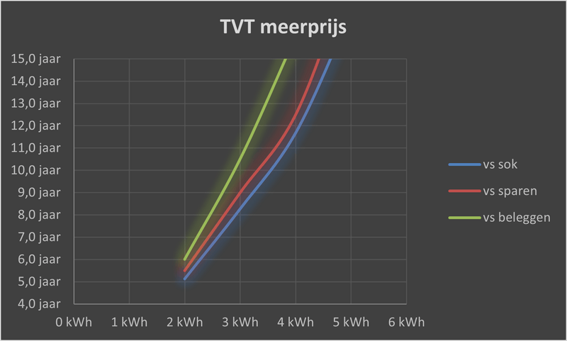

  • Pejdref
Ter lering en vermaak heb ik voor mijn situatie gesimuleerd aan terugverdientijden met mijn 2025 data uit mijn slimme meter.
Situatieschets:
Full electric woning, geen EV.
Opwek: 6400kWh per jaar, 7200Wp zuiver Oost-West georiënteerd.
Verbruik: 5100kWh per jaar
Teruglevering: 4500kWh per jaar
Afname net: 3200kWh per jaar
Zelfvoorziening: 37%
Afbeeldingslocatie: https://tweakers.net/i/lzAcGWnRYzJrJx_hfBTvAYAA20c=/800x/filters:strip_exif()/f/image/HuF1WYQqAl9jaLyvtHROCE8k.png?f=fotoalbum_large
Eerder heb ik al geconcludeerd dan een dynamisch contract voor mij momenteel niet gunstig is, verbruik is beperkt stuurbaar en mijn grootste deel van het verbruik zit in de winter, wanneer de prijzen hoger zijn.
Ik heb een simulatie gemaakt voor de situatie vanaf 2027, wanneer het salderen niet meer mogelijk is. Ik wil vooral weten of en welke capaciteit voor mij gunstig is. Ik heb een vast contract dus mijn strategie is zelfvoorzieningsgraad verhogen.
Tarieven:
23 cent afname
3 cent TLV (netto)
Rekenwaardes:
Sok: 0%
Spaarrente: 2,5%
Belegrendement: 6%
Inflatie: 2,5% (hiermee bepaal ik toekomstige stroomprijzen)
RTE: 80%
Geen degradatie.
Geen restwaarde batterij.
Investering
De basisinvestering heb ik op 700€ gezet, inclusief 2kWh aan opslag
Iedere kWh opslag extra kost 200€
Strategie
Eigenverbruik zonne-energie maximaliseren na aflopen salderingsregeling.
Ik vergelijk de opbrengsten met een sok, sparen en beleggen. Hierbij stop ik de initiële investering in de accu of in de sok, spaarrekening of belegging. Het jaarlijkse voordeel van de accu stop ik in de sok, spaarrekening of belegging (afhankelijk van waar ik mee vergelijk).
Bijvoorbeeld: Ik koop een batterij van 700€ en vergelijk deze met een spaarrekening met een beginbedrag van 700€, na een jaar heb ik €150 bespaard met mijn batterij, die stort ik op een spaarrekening en begint dus naast mijn batterij ook te renderen.
Ik houd een horizon van 15 jaar aan, en begin met een batterij van 2kWh, daarmee zit ik na 15 jaar op net geen 6000 cycles. Hoe groter de batterij, hoe lager het aantal cycles gedurende 15 jaar. Daarom schrijf ik af op jaren, niet op cycles.
Resultaat
Zelfvoorzieningsgraad:
Afbeeldingslocatie: https://tweakers.net/i/UQD648BvoMfNDvpSd7mViysdbTI=/800x/filters:strip_exif()/f/image/rwDfJ1FH99cndksorxRAcXDl.png?f=fotoalbum_large
De grootste sprong zit in de eerste 2kWh batterij capaciteit, verdere uitbreiding is een groot deel van de tijd werkloos. Dat komt omdat in de winter het beetje opwek dat er is meestal rechtstreeks de warmtepomp in gaat en ik de meeste dagen niet boven de 2kWh teruglevering uitkom. In de zomer is mijn net afname vrijwel geheel beperkt tot mijn nachtverbruik, wat ook niet snel boven de 2kWh uitkomt. Extra capaciteit zal vooral in de lente en de herfst meer benut kunnen worden.
TVT
Als je dit bekijkt is een thuisaccu t/m 10kWh gunstiger dan iedere andere investering bij een horizon van 15 jaar. Voor 10 jaar ligt deze rond 6kWh voor beleggen, rond 8kWh voor sparen/sok.
Afbeeldingslocatie: https://tweakers.net/i/Rwfm3L9QYwzMvqVTthHBT97p8rE=/800x/filters:strip_exif()/f/image/klagpnvZ9jxoUpoGcFp2LH1I.png?f=fotoalbum_large
TVT meerprijs
Als we echter naar de TVT van de meerprijs gaan kijken dan veranderd het beeld nogal. Zoals eerder genoemd heeft het toevoegen van extra capaciteit steeds minder nut. Daarom heb ik ook bekeken wat de terugverdientijd is van de extra capaciteit, dat heb ik volgens dezelfde principes gedaan.
Bijvoorbeeld: vanuit mijn aannames volgt dat een 2kWh batterij 700€ kost, iedere extra kWh kost 200€. Stel ik heb 1100€ te besteden, kan ik dan beter een 2kWh batterij kopen en 400€ sokken, sparen, beleggen, 3kWh +200€, of 4kWh?
Afbeeldingslocatie: https://tweakers.net/i/f9B7x9ggOCxcUv-dXrODxINeuJM=/800x/filters:strip_exif()/f/image/pe9BhsQmS9alQGoNjfNBetKX.png?f=fotoalbum_large
Conclusie
Hier zie je dat voor mijn geval alles boven 4kWh puur financieel gezien niet meer goed te praten is. Ik had dit effect niet zo sterk verwacht, omdat de eerste kWh's aan opslag relatief zo duur zijn. Maar dat komt dus omdat de extra capaciteit een groot deel van het jaar niet benut kan worden.
Voor dynamisch heb ik nog geen simulatie omdat een vast contract voor mij gunstiger is. Met dynamisch is er meer te verdienen met handel maar in mijn geval moet ik dus eerst mijn nadeel vs vast terugverdienen. Vanaf volgend jaar heb je sowieso een spread van 15-20 cent op de kale prijs nodig om de energiebelasting te gaan terugverdienen die je niet meer mag gaan salderen. Ik denk dat dynamische klanten vanaf volgend jaar het ook vooral moeten gaan hebben van het verhogen van de zelfvoorziening en met het inkopen op goedkopere uren voor eigen verbruik (waarbij je de RTE en afschrijving eerst moet overwinnen) kan hier en daar ook nog wat verdiend worden.
