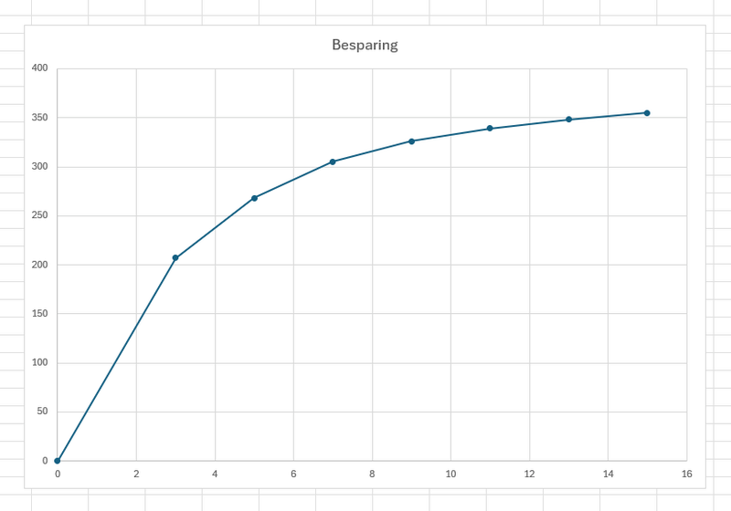

hoi, als ik even naar je maandverbruik ga kijken en dat voor de hieronder aangegeven maanden naar dagniveau ga omzetten krijgt ik de volgende dag verbruik en overhead data.
Afbeeldingslocatie: https://tweakers.net/i/3AUUK9NfBdujjmxoekWV1AmoEhI=/800x/filters:strip_exif()/f/image/a8iTradun862DpmdmbSpdjR7.png?f=fotoalbum_large
Gebruiks profiel per maand cq per dag gemiddeld.
Maart verbruik 592 kWh ; overhead PV 330 kWh ; Dag; verbruik 19 kWh, overhead 10,6 kWh
April verbruik 311 kWh ; overhead 468 kWh ; Dag verbruik 10,3 kWh, overhead 14 kWh
Augustus verbruik 342 kWh ; overhead 421 kWh ; Dag verbruik 11 kWh ; overhead 13,5 kWh
September verbruik 452 kWh ; overhead 309 ; Dag verbruik 15 kWh ; overhead 10,3 kWh
Oktober verbruik 421 kWh ; overhead 137 kWh ; Dag verbruik 13,6 kWh ; overhead 4,4 kWh
ik heb even de bepalende grootheden even vet gemaakt.
de grootste waarde is die van augustus met 11 kWh, met de RTE verliezen (hier op 20% (Zendure) gezet, andere zijn iets hoger met circa 25%) en 10% SOC kom je dus op een brutto capaciteit van circa 14,3 kWh uit, dus wel iets meer dan wat je zelf dacht.
Bv een zendure SF 2400 AC met 5 batterij modules zou hier perfect passen. ook de max. 2400W als ik je verbruiksschema zie past hier prima bij, met slechts minimale peiken boven die 2400W. Prijs van dit alles is iets meer dan 4.000 euro incl. BTW.
het handige van Zendure is ook dat hier een perfecte integratie in HA mogelijk is, zeker als je zelf alles in de hand wilt houden en niet afhankelijke wilt zijn van een of andere cloud een duidelijke pre.
Afbeeldingslocatie: https://tweakers.net/i/MJzL8o783RCNgp870OZUAHgDP08=/x800/filters:strip_exif()/f/image/o7CzDKOgmAbIlvoTtNUrT7Sr.png?f=fotoalbum_large
ook je installatie zou je prima kunnen gebruiken voor een thuis-batterij, wel even opletten, ik kon dat op de foto niet goed zien, dat je wel een 30mA aardlek hebt, de 100mA of 300mA aardlek die je vaak bij PV ziet mogen namelijk hier niet gebruikt worden.

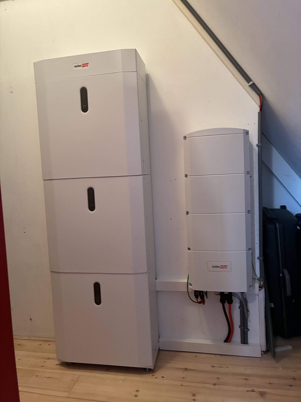

- Ik begon met het idee om alleen een hybride omvormer op te hangen met 1 accupakket en zonder noodstroom Dat was in maart 25
- in april 25 kwam het besef dat je liever niet over de cloud wil werken met dit spul, met home assistant begonnen en (bijna) alle domotica van het internet afgetrokken
- In juli 25 de plugin panelen direct op de omvormer aangesloten om geen 2e inputbron in het huisnetwerk te hebben die de metingen verstoorde
- In augustus 25 zijn de andere zonnepanelen vervangen omdat ik voor relatief weinig geld meer opbrengst kon krijgen en de omvormer dat aankon
- In oktober 25 toch maar 6mm ymvk naar zolder getrokken omdat er nu wel heel veel vermogen over die 2.5mm ging lopen (>10kW enkele uren).
- In december 25 de oude 2.5mm kabel maar weer aangesloten voor noodstroom (max. 6 kW) en de groepenkast en verdeelkast op zolder hiervoor aangepast.
- In maart 26 2e accu pakket geplaatst, maar nu heb ik wel 32kWh in huis staan en dat heb ik eigenlijk liever in de schuur
Ik kan nu al invullen dat de kans toch groot is dat ik binnen 5 jaar het hele zwikje van de zolder heb gehaald en in een technische ruimte in de garage heb geplaatst. O-)
Ik zou dus voor mezelf wel heel erg zeker willen weten of je niet die 3 PIB's binnen 2 jaar op marktplaats hebt staan en toch weer een stapje verder wil ;)

iets meer on topic, ik ben me ook aan het orienteren, simulaties op basis van meterstanden per uur, gecombineerd met de bijbehorende dynamische tarieven wijzen naar een accu van rond de 10 kWh, ik zit zelf te denken aan wat groter, mn om het grote overschot in de zomer beter kwijt te kunnen, en om voorbereid te zijn op grotere behoefte over tijd (kinderen worden groter) en afnemende capaciteit. en dat icm een (nieuwe) hybride omvormer voor onze 9kWp PV installatie. Hopelijk kunnen we dan ook post-saldering de energierekening rond de 0 euro houden (op het moment krijg ik jaarlijks honderden euro's terug, maarja, vrees dat die mooie tijd voorbij is).

  • Stefannn
  • Registratie: Januari 2023
  • Laatst online: 12:29
Nou...
Bam...
hij staat er!
Op zolder:
- 3fase 10kW solaredge homehub hybride omvormer
- 3x 4.6kWh batterij tot totaal 13.8kWh
In de meterkast:
- 3fase Backup interface
Het is woensdag aangelegd. Ze zijn er toch bijna de hele dag met 2 man mee bezig geweest. Vooral de meterkast duurde lang. "in theorie is het een uurtje werk", gewoon grid naar interface en gebruikers naar interface.
In praktijk moet je een heleboel dikke 6mm2 kabels verleggen voordat dat allemaal lukt.
Backup interface getest. Werkt. Hoofdschakelaar uit gezet en alles bleef gewoon werken.
Op dit moment is nog maar 1 van de 3 batterijen actief omdat de "batterij-naar-batterij kabels" op backorder staan. Dat zal met een week wel in orde komen.
Levering was supersnel. Vorige week donderdag de order definitief gemaakt, afgelopen woensdag geïnstalleerd. Dan is het niet zo raar dat 2 kabelsets "er net even niet waren".
NB.... De meterkast is dus overvol.
Afbeeldingslocatie: https://tweakers.net/i/n3MmbB0R-gVYNWcMtNEVV3oMyrk=/x800/filters:strip_icc():strip_exif()/f/image/1QBjxK66MVsr7R4CAr7j90K2.jpg?f=fotoalbum_large
Afbeeldingslocatie: https://tweakers.net/i/42FPMTygLh7rqcROV-slsGVzhHE=/x800/filters:strip_icc():strip_exif()/f/image/3aMfgNGVnfMUaoJ1T5BZF2xu.jpg?f=fotoalbum_large
[ Voor 5% gewijzigd door Stefannn op 27-03-2026 16:18 ]

Stefannn schreef op vrijdag 27 maart 2026 @ 14:58:
Nou...
Bam...
hij staat er!
Op zolder:
In de meterkast:
Mooi gedaan, was dat via die aanbieding van solaregde ?

  • Kuusj
  • Laatst online: 13-10 21:23
Kuusj
Ofwel varken in 't Limburgs
Ik heb maar eens wat zitten rekenen en rekenen en zoeken en vergelijken.. Uiteindelijk kom ik voor nu uit op het volgende idee:
- 3x Zendure 800 Plus zonder uitbreiding. 1 per fase.
Ik zit dan net onder de 'sweetspot' maar met alle bij elkaar 218 Euro per kWh ook vrij onverslaanbaar. Marstek is natuurlijk ook relatief goedkoop maar niet zó goedkoop en om de een of andere reden heb ik een beter gevoel bij Zendure (ook vanwege de blusoplossingen van Zendure).
Onderstaand de analyse. Denk dat 7-9kWh de 'sweetspot' zou zijn maarja, het mooie is dus dat ik altijd nog modules kan bijkopen. Momenteel kosten ze in DE met BTW rond de 250 euro per kWh dus dat gaat ook nog.
Dus tenzij iemand hier hard op kan schieten (ik hoor het oprecht graag), wil ik de set gaan bestellen. 1000W input is een limitatie maarja.. Denk dat het een miniem effect heeft op de totale effectiviteit van de accu.
Afbeeldingslocatie: https://tweakers.net/i/1yBSFnekiAQBNMWklcFAmJWaFbo=/x800/filters:strip_exif()/f/image/AXFgTiuVfJt6krSb1qXR7fbu.png?f=fotoalbum_large
Afbeeldingslocatie: https://tweakers.net/i/jh2fwpXMU-tVe-eZJyRuH_Si32Y=/800x/filters:strip_exif()/f/image/LFccg1IjQOo0YwKy0ckV7gSq.png?f=fotoalbum_large
[ Voor 7% gewijzigd door Kuusj op 27-03-2026 16:28 ]
