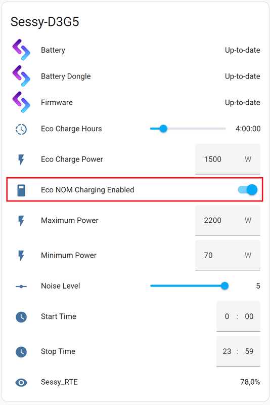

DaCootMeister schreef op donderdag 9 mei 2024 @ 10:12:
Deze modus zat ik ook op te wachten :D , maar ik heb een vraag bij deze:
Als ik ECO instel dien ik ook het aantal laaduren en laadvermogen op te geven. Dat is zeker relevant op dagen met weinig zonnestroom.
Maar op een dag als vandaag, als mijn PV installatie vanaf 8 uur begint te gillen met opwek, dan zou het mooi zijn dat ahv het NOM algoritme de zonnestroom direct de Sessy instroomt.
Hier is ook een instelling voor, namelijk: 'Sessy mag laden buiten de laaduren'.
Met deze optie aan gaat Sessy ook laden bij overschot (NOM). Met die optie uit mag Sessy alleen ontladen op NOM, en laden op de x goedkoopste uren van de dag.

PimDoos schreef op donderdag 9 mei 2024 @ 11:48:
Thanks voor het aangeven @PimDoos , ik heb vandaag nog eens gekeken en de boel is nu wel mooi gebalanceerd. _/-\o_

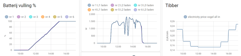

vogel6
ZOD
Afbeeldingslocatie: https://tweakers.net/i/7nwMq2Hkomvy2aeTk8HjLvEcciI=/800x/filters:strip_exif()/f/image/jKJTubBi082yLWsrOXyOvN6X.png?f=fotoalbum_large
Na update 1.6.8 zijn de SOC's ongelofelijk synchroon opgeladen met NOM.
Gisteren was het zelfde beeld ook bij ontladen ,even gewacht tot vandaag ,dus 2 keer opgeladen en 1 keer ontladen.
Alles exact gelopen ,als het zo blijft krijgen ze een dikke pluim van mij .
maaaaaar toch even voorzichtig bij update 1.6.6 was het ook 2 dagen goed daarna rommelig..
Er is 36 kwhr ingegaan hopelijk komt er 32 uit.
Eerlijk gezegd het is wel een verademing om zo naar je scherm te kijken .hopelijk hebben ze bij sessy het wiel uitgevonden en kunnen het zo behouden.
Tot zover .

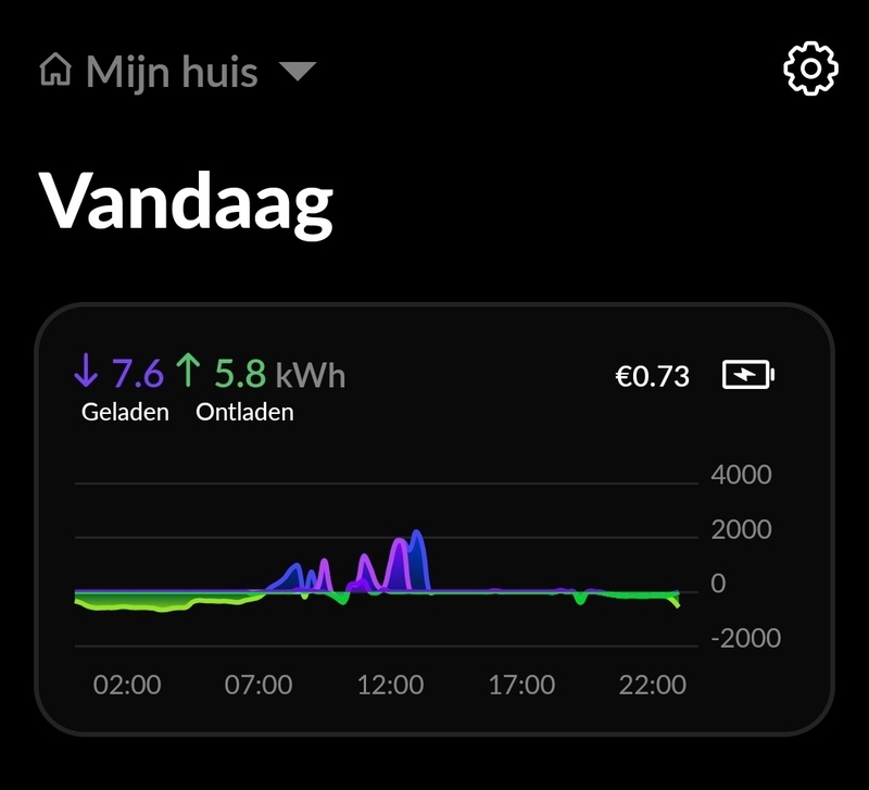

Vanochtend tot mijn verbazing ging mijn accu opladen om 8uur terwijl ie op eco staat, zou om 12 uur moeten gaan laden. `zijn hier nog andere die hier last van hebben.

@maura staan de Sessy’s lokaal ook in Eco modus?
  • maura
  • Laatst online: 25-01 08:54
Ook portal als lokaal gaan ze laden.
  • psdata
  • Laatst online: 09-08 13:03
maura schreef op zaterdag 11 mei 2024 @ 09:37:
Gebeurde bij mij ook in de eco mode maar dan vanaf 09:00 uur zie ik net.
Strange zou niet moeten gebeuren daar vinkje buiten dal uren ook uit staat.
Maar ja het is een test weekend, wellicht schaven ze het nog bij.

Het enige wat ik nu aan het doen ben is om m.b.v. Home-wizzard een simpeler en duidelijker inzicht te krijgen
In wat de Solaredge doet en wat de Sessy doet in al deze opname en afname processen.
EN dat is m.b.v. flink wat domotica en Vrij nauwkeurige Wifi KWH meters best goed te doen..
Ben alleen niet echt uit het rendement... Beetje taaie materie.. ff kijken hoe zich dat bij mij thuis gaat ontwikkelen.

Vanochtend het zelfde geval met de ECO mode, hij begon om 06:00 met z'n ingestelde 1500 (standaard) watt te laden.
Wat denk ik eigenlijk niet zo moeten gebeuren, zo rond 7:30 begonnen de panelen ook al weer ruim schoots te leveren.
Toch de proef met ECO mode vroeg tijdig afgebroken, en weer over naar m'n eigen "ECO"mode binnen Homey combinatie van NOM, en ROI op basis van @gruijter.
@Twan_V Wellicht deze mode nog eens onde r de loop nemen, die ochtend laad sessie zou niet hoeven.

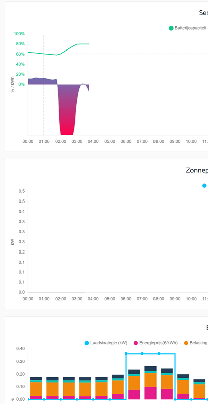

Ik ervaarde vannacht hetzelfde.
Ging laden in ECO om 2 uur, om onduidelijke reden. Prijs is niet het laagste en is natuurlijk ook geen PV overschot.
Wat mijn ideaalbeeld zou zijn is dat ECO primair PV opbrengst 1-op-1 in de Sessy's laadt en daarna NOM draait. Momenteel is het zo dat ECO ook een laad trigger heeft bij een lage kWh prijs, terwijl er voldoende PV energie is. Dan betaal je imho onnodig BTW.
Ik wacht graag op de fix @Twan_V

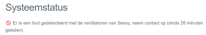

Iemand hier al eens een inverter_fan_fail melding gekregen? Dit is vannacht spontaan gekomen en hij laadt/ontlaadt niet meer op ...
SolarEdge 7k met 8070wp (oost/west) - SolarEdge / Atlantic 270l / LG HU071.U43 + HN1616.nk3 warmtepomp / HikVision leverancier
  • psdata
Wimlem schreef op dinsdag 14 mei 2024 @ 14:31:
Nog nooit gehad, maar bij een xxxx_failure zou ik als eerste een reset doen (eff spanningsloos maken) en daarna weer kijken.
Mocht je daarna de fout nog houden. Kun je veel beter contact zoeken met de Sessy Helpdesk.

De ventilator staat keihard te draaien.. Die werkt dus wel, maar laadt niet. Ik had vanmiddag al mailtje naar Sessy er uit gegooid.
Ook spanningsloos gemaakt,maar helaas....

Wimlem schreef op dinsdag 14 mei 2024 @ 17:08:
nope...
Heb er een keer eerder van gehoord, toen is de Sessy vervangen.
  • Wimlem
  • Laatst online: 02-08 20:42
DJP! schreef op dinsdag 14 mei 2024 @ 21:13:
hmm,ik hoop het niet. Dit was al de vervanger van een DOA....
  • tcw82
  • Registratie: Oktober 2020
  • Laatst online: 15:32
@Wimlem als de fan draait, maar de Sessy denkt van niet, is waarschijnlijk de tacho draad/sensor stuk. Die geeft een signaal terug waardoor de omvormer weet dat het goed gaat.

  • Roger_de_Poger
In HA ziet het er zo uit. Je moet aanvinken dat ie overstapt op NOM, ná het ROI dynamisch laden.
Afbeeldingslocatie: https://tweakers.net/i/CMsaFnCy8fCPEFjlL1dp2hla8fw=/x800/filters:strip_exif()/f/image/6GTVecUfmS2pXQXKYchMSGAY.png?f=fotoalbum_large

Afgelopen dagen keuring in ECO mode gedraaid met de versie 1.6.9
Het draait in mijn optiek best wel aardig (en ik hoef er weinig voor te doen (out off the box)
Afgelopen dagen begint de dag met NOM (afgezien van vanochtend) en begint hij te laden daarna bij de x aantal lage uur prijzen maakt hij de Sessy effe vol ( en ja laad nog wel even door nadat de SOC al reeds op 100% staat. Maar dieSOC is voor mij niet echt nteressant (ik kijk wat er daadwerkelijk in en uit gaat).
Na dat ze vol zijn gaat hij weer in pauze stand (NOM, want als ik grote verbruiker aanzet sprinkt hij bij)
En gedurende de avond uren begin nacht draait het systeem geheel in een NOM mode tot dat de Sessy's leeg zijn.
Dit kan 1 uur zijn maar ook 3 uur s'nachts (ligt een beetje wat ik gebruik in den avond)
Ik geeft de test nog een tijdje de tijd om zich te bewijzen.
Op dit moment is het iedere dag een keer vol en weer leeg, en een rendement van zo'n 85-89 % (wat er uitgaat/wat er in is gegaan.
