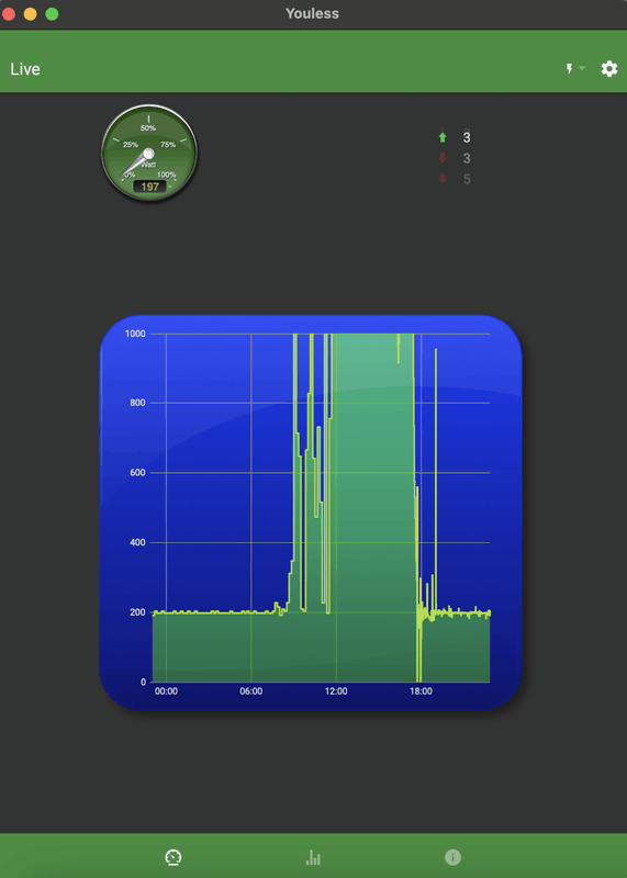

Omdat het examen tijd is even een examen vraag
Peter draait Sessy XOM
Hoeveel is X??? _/-\o_
Afbeeldingslocatie: https://tweakers.net/i/RcWSrATrzI6vz57h1cw8MfYa37I=/x800/filters:strip_exif()/f/image/NTJAmQYwG6yZUQTfa77rpVqK.png?f=fotoalbum_large

Peterhardenberg schreef op donderdag 16 mei 2024 @ 22:52:
Ik denk 200 Watt en soms 1000 Watt

  • Peterhardenberg
  • Laatst online: 16:33
gruijter schreef op donderdag 16 mei 2024 @ 22:57:
Altijd 200 en als de accu's vol zitten en er is nog zon kan terugleveren het door gaan tot wel 6k

Maar toch heden nacht een hickUp!
Spontaan 02:00 begon sessy te laden om op 04:00 weer te stoppen en weer op NOM verder te gaan waar hij nu nog steeds op opereert.
Het tijdstip was wel in de goedkoopste uurtjes van de nacht (die waren van 00:00 tot 04:00). maar eigenlijk is het dan nog steeds vreemd dat hij begon om 02:00 uur ipv 00:00 want daar begon de goedkoopste uren.
@Twan_V kun je deze hickup verklaren? of wllicht terug traceren naar een bugje in de aansturen. hopelijk kunnen jullie er in jullie eigen logging wat over vinden. Het laadvermogen was wel het ingestelde vermogen van de eco mode (1400 watt). Deze heb ik als ik via Homey stuur op een ander maxium staan. Zodat er verschil is.
Ik heb zowel Homey als HA in monitoring only, en bestuur het vanuit deze systemen niet.
02:00 is goedkoper dan 00:00, niet veel, maar wel goedkoper, zo bepaalt de regeling de laaduren.
00:00 - 0,070 €cent
01:00 - 0,068 €cent
02:00 - 0,067 €cent
Dat klopt dan toch? elke cent telt :P

Voor het verdere verloop va vandaag hebben we ook nog weer een paar goede uurtjes.
Ik had in de afgelopen weken nog nooit een laad sessie gezien in den nacht.
Maar ja hebt wel gelijk omtrent deze 4 uurtje in de nacht. maar vanmiddag hebben we er weer 5 waarvan er 1 net wat dieper duikt 2 tot 3.
Ik kijk de ECO mode nog weer een week aan, op zicht is het een mooie/goede mode die "out off the box" werkt.
Ondanks je opmerking "elke cent teld" :P gaat het mij om de techniek en algoritme :) wat er achter zit.
