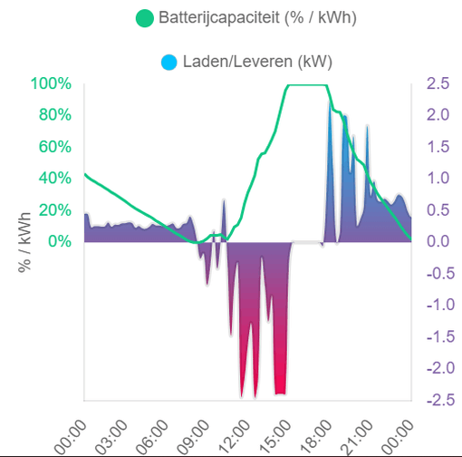

psdata schreef op maandag 27 mei 2024 @ 09:38:
Voor het verdere verloop va vandaag hebben we ook nog weer een paar goede uurtjes.
Ik had in de afgelopen weken nog nooit een laad sessie gezien in den nacht.
Maar ja hebt wel gelijk omtrent deze 4 uurtje in de nacht. maar vanmiddag hebben we er weer 5 waarvan er 1 net wat dieper duikt 2 tot 3.
Ik kijk de ECO mode nog weer een week aan, op zicht is het een mooie/goede mode die "out off the box" werkt.
Ondanks je opmerking "elke cent teld" :P gaat het mij om de techniek en algoritme :) wat er achter zit.
Ik heb met ECO hetzelfde ervaren, ondanks er geen laadschema in de portal of sessy zelf te zien is/was.Afbeeldingslocatie: https://tweakers.net/i/zsSmbEs0RxpuBllQYtpNFpXwhWo=/full-fit-in/4000x4000/filters:no_upscale():fill(white):strip_exif()/f/image/if0LaM0dlXzoh2aXmNTjvybF.png?f=user_large
Afbeeldingslocatie: https://tweakers.net/i/QqSY-lUUqS1JNaUl_GuK1FudLgU=/full-fit-in/4000x4000/filters:no_upscale():fill(white):strip_exif()/f/image/he5qOJhcmd2Sd24o6KvNgFas.png?f=user_large
Afbeeldingslocatie: https://tweakers.net/i/8-3HOt9NfqtCYTqRgAJg0dvwVeE=/800x/filters:strip_exif()/f/image/8K8WZyNquqVS9dBTZTTia21f.png?f=fotoalbum_large

psdata schreef op maandag 27 mei 2024 @ 09:13:
Goedemorgen allemaal,
M'n test met de ECO mode loopt nog steeds, op zich als ik de laatste week samenvat gebruik ik eigenlijk alle opgewekte zonne energie zelf (ok en het viel ook wat tegen week in opbrengst.
Toch door opladen door PV (daarna bijladen tot vol dmv goedkoopste uren. In de avond uren tot te met uur off 2-3 draait sessy in een NOM
Anzich wekt dus de ECO mode "out off the box" gewoon goed zeker voor mensen zonder Intergratie met Homey, HA of toch nog anders.
Maar toch heden nacht een hickUp!
Spontaan 02:00 begon sessy te laden om op 04:00 weer te stoppen en weer op NOM verder te gaan waar hij nu nog steeds op opereert.
Het tijdstip was wel in de goedkoopste uurtjes van de nacht (die waren van 00:00 tot 04:00). maar eigenlijk is het dan nog steeds vreemd dat hij begon om 02:00 uur ipv 00:00 want daar begon de goedkoopste uren.
@Twan_V kun je deze hickup verklaren? of wllicht terug traceren naar een bugje in de aansturen. hopelijk kunnen jullie er in jullie eigen logging wat over vinden. Het laadvermogen was wel het ingestelde vermogen van de eco mode (1400 watt). Deze heb ik als ik via Homey stuur op een ander maxium staan. Zodat er verschil is.
Ik heb zowel Homey als HA in monitoring only, en bestuur het vanuit deze systemen niet.
Werkt bij jou de NOM dan goed in de nacht? Ik heb blijkbaar te weinig verbruik, NOM stopt als ik naar bed ga (en de TV uit gaat). Wil ik beide Sessy's in de nacht ook benutten dan moet ik aansturen met Homey, maar dan gooi ik ook veel terug naar het net elke nacht...

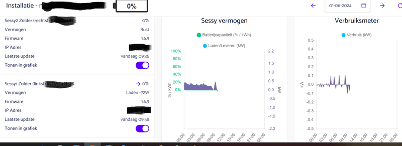

Ondanks dat in de portal het minimale verbruik op 50W staat ingesteld voor beide Sessy's heb ik blijkbaar een continu verbruik van iets onder of iets boven 150W en dat is dan blijkbaar niet genoeg om op Sessy NOM te draaien in de nacht. Die regeling doet dan gewoon helemaal niets.
Gemiddeld gebruik ik in de nacht 700-800W totaal maar die komen dus helaas vanuit het net en niet uit de Sessy's dan.
Tesla Model Y Juniper AWD (2026)

cacofant schreef op maandag 27 mei 2024 @ 16:44:
Hier de eenheden politie: je bedoelt dat je een verbruik van 700-800Wh hebt in de nacht.
Jij hebt een ontzettend laag verbruik, waar je heel tevreden over mag zijn, niet veel mensen doen je dat na.
En je zult niet snel een thuisbatterij vinden die jou efficiënt gaat helpen. Zo’n laag vermogen uit een thuisbatterij trekken is vreselijk inefficiënt. Dus: berust er in.
  • cacofant
  • Laatst online: 07-07 12:58
Dat snap ik, het gaat mij erom dat Sessy NOM dit dus niet aan kan, via Homey kan het wel. Dus de Sessy NOM werkt iets anders blijkbaar.

  • Laatst online: 05:32
mgroen81 schreef op dinsdag 28 mei 2024 @ 07:56:
Men kijkt alleen naar rendement in % maar door het lage vermogen is het werkelijke verlies zeer beperkt.
Klopt.
Maar ik denk dan meer in de oplossingen die @DJP! geeft, is echter dan niet out of the box van de Sessy.
Is allemaal ook maar net waar voor de gebruikers het knelpunt zit :+
Wensen blijf je toch houden O-)

Goh, wat een hoge rust verbruiken zeg. En goed om te leren dat thuisaccu's moeilijk met lage verbruiken om kunnen gaan.
Het is leuk puzzelen om te kijken of en wanneer het loont om aan de Sessie te gaan.
  • Herbert B.
  • Registratie: Januari 2024
  • Laatst online: 07-07 15:27
Herbert B.
Altijd wat.
Hier een nacht verbruik van 160 W, als de warmtepomp het voorraadvat niet oplaadt. Daar kan de sessy prima mee omgaan en suddert zo'n beetje de hele nacht door richting de nul procent.
Met een beetje mazzel komt de zon op en wordt er weer bijgeladen. En dit alles op de eco stand.
Ik ben tevreden.

  • DaCootMeister
  • Laatst online: 13-06 17:06
Laadschema van vandaag staat op 13 uur, terwijl de prijs het laagst is om 15 uur.
Foutje...
Afbeeldingslocatie: https://tweakers.net/i/U8ZxxPttnfaPJNS6QUyZgujCIZE=/full-fit-in/4000x4000/filters:no_upscale():fill(white):strip_exif()/f/image/aWb5korrHWykUbehv1PkFGYe.png?f=user_large
Check da Specz
  • psdata
  • Laatst online: 07-07 15:12
Yep maar de energie na 1700 uur is duurder dan voor 1500 uur.
En een lege sessy heeft minimaal 3 a 4 uur nodig om vol te raken. Vandaar dat men eerder begint.
Maar je hebt gelijk het druist een beetje tegen je gevoel in.
Via ECO mode is het om 1300 uur begonnen. Is meer na laden daar de zon al meer heeft gedaan.
Eigenlijk zou de ECO mode in ochtend de pv opbrengst naar het net moeten brengen en dan rond middag uur max laden van pv en net.

  • DaCootMeister
Moet me toch nog iets van het hart over die SOC, ook aan @Twan_V .
Ik dacht dat ik het kon negeren, maar ik erger me aan verkeerde state/statussen.
Heb de laatste firmware, 1.6.9, maar toch nog geeft de portal aan, en ook mijn homeassistant, dat de Sessy's eigenlijk gisteravond laat al zijn ontladen, maar ze leveren gewoon de hele nacht nog prik. Daar heb ik ze ook voor om in ECO zo efficient mogelijk ingezet te worden maar ik kan op SOC geen automation sturen (meldingen bv).
Iemand anders ook last van?
Afbeeldingslocatie: https://tweakers.net/i/3g7fyu3m1OQNppUllS6VG6z5Tvk=/full-fit-in/4000x4000/filters:no_upscale():fill(white):strip_exif()/f/image/RraaHwlHKyY0vnVa5tckwNjo.png?f=user_large
Afbeeldingslocatie: https://tweakers.net/i/-IYil-tzOPp7gUlGKWMaexciNS0=/800x/filters:strip_exif()/f/image/5c8EadoU77r5IUjcskPP8BoF.png?f=fotoalbum_large
Afbeeldingslocatie: https://tweakers.net/i/Dwt7OTqzRS9mBNLmLD8wCKaYgTU=/800x/filters:strip_exif()/f/image/nvphxD76u8L5nwwuJAeoUkqS.png?f=fotoalbum_large
Kun je niet iets met de system state, die geeft wel een harde batt vol of leeg.
  • DaCootMeister
Simpel360 schreef op zaterdag 1 juni 2024 @ 10:33:
Goeie tip, thanks! :*)

DaCootMeister schreef op zaterdag 1 juni 2024 @ 10:18:
Ja, hier ook onbruikbaar. Ik heb in HA wat in elkaar gefröbeld om in ieder geval een schattig te krijgen. Weet nog niet of dit close enough is om automation op te bouwen.
Vraagje. Je hebt een dynamisch contract?
Denk in kansen, niet in problemen. Homewizard Plug-In Battery 5.4 kWh. Zendure 2400 AC 17.2 kWh. Testen Accumate 4.8 kWh Plug-In Battery. 3330 Wp zonnepanelen. EV 77 kWh. Peblar Business Laadpaal.
  • DaCootMeister
Devke schreef op zaterdag 1 juni 2024 @ 12:12:
Zeker & meten is weten.
Ik heb dit ook, alleen heb ik er geen last van omdat ik de Sessy in NOM heb draaien. Voor de leuke statistieken heb ik het ook in Home Assistant gekoppeld, maar daar klopt niet veel van.
Maar wat ik al aangaf, ik heb er wat werking betreft geen last van.

Ik vind het vooral wel geinig om in de gaten te kunnen houden..
Afbeeldingslocatie: https://i.imgur.com/VtObgiE.png
Misschien dat ik het op termijn nog in een automation ga gebruiken (als Total>20kWh -> terugleveren op duurste uur ofzo)
