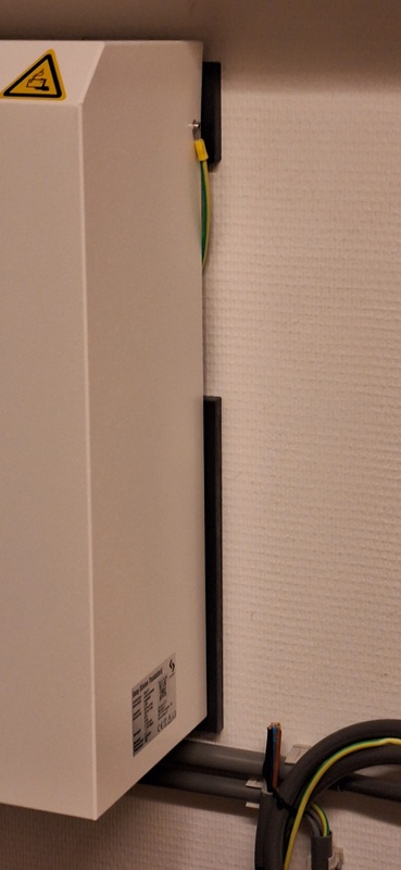

Dit & ik heb mijn Sessy op stukken pvc van 1 cm dik gemonteerd zodat er wat meer ruimte is voor de uitgeblazen lucht. Of het nut heeft geen idee, puur voor het (onderbuik) gevoel.

Stukken PVC? ook achter de ophangbeugel? foto? :)

DJP! schreef op maandag 3 juni 2024 @ 20:51:
Op verzoek:
Afbeeldingslocatie: https://tweakers.net/i/jCzUlb7uMBVoP1BlCSAtUcyXYL8=/x800/filters:strip_icc():strip_exif()/f/image/NY3azpYwzJBWhWjowSESU1wC.jpg?f=fotoalbum_large
Het stuk linksonder had wel wat minder breed gekund, achteraf.
Afbeeldingslocatie: https://tweakers.net/i/K45pcIxq0EPIfH6Emun9YkcwJZI=/x800/filters:strip_icc():strip_exif()/f/image/67daM1QV9yh5F4lhSlIYeHim.jpg?f=fotoalbum_large
Steekt 1 cm uit.

Afbeeldingslocatie: https://tweakers.net/i/4IUhyQCk9Pa6fVJzZGtxtQy4sM4=/x800/filters:strip_icc():strip_exif()/f/image/IDACc1TaVfO4C1yuft6GPnk2.jpg?f=fotoalbum_large
ik denk even mee!
Heb zelf geen geluidproblemen door de muur heen,het is een spouwmuur garage /huis (weet niet of er ankers in zitten,)
gezien de steeds terug kerende discussie op tweekers, misschien dit foto ideetje met een piepschuim strookje achterkant tegen de onderzijde geplaats ,voor diegene die zich er aan ergerd. beter is een een trillings demper van rubber maar had dit niet voor handen .heb geen ervaring met dit idee ,pas van morgen geplaatst .
voordeel is dat chassis sessy kast nu niet tegen de muur aan rust en misschien minder of geen trilling meer door geeft
PS voor diegene die vloerverwarming heeft , in maart konden wij een trilling in huis niet vinden waar het van daan kwam. na lang zoeken bleek dat het toeren tal van de transport pomp welke ik tijdens de 5 grd vorst op max had gezet voor verwarming van de boven verdieping van het huis ,dit terug gehaald en geluid was weg.
de vloerpomp zelf is prussure dynamisch (regeld de druk zelf)
als iemand pos/neg. comments heeft laat even weten,

Ik had bij het ophangen al wat 'maatregelen' getroffen.
Ten eerste op iedere schroef die de muur ingaat heb ik 2 rubber dopjes van ongeveer 2-3 mm dik, diameter van 1 cm geplaatst. Ik heb door die rubber dopjes heen geboord, eentje tussen de muur en de ophangplaat van de Sessy en de andere tussen de kop van de schroef en de ophangplaat. Er zit dus op de schroef een soort rubberen sandwich om de ophangplaat heen en dus ook tussen muur en plaat.
Diezelfde rubber dopjes heb ik ook onderaan de Sessy tegen de muur geplakt (op de plek van het piepschuim op de foto's hierboven).
Ben dus bang dat het resoneren inderdaad via het contact van de plaat en de schroeven toch de muur in gaat. Om dat te ontkoppelen wordt wel heel ingewikkeld (luchthaken klinken wel goed :-)).
