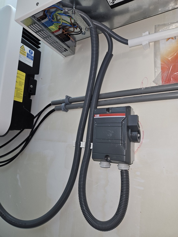

  • Devke
  • Registratie: December 2022
  • Laatst online: 21:47
Devke
asing schreef op donderdag 13 juni 2024 @ 09:41:
Ik denk dat je je vergist met een hoofdschakelaar. De hoofdschakelaar wordt door een electriciën tussen de meter en de aardlek schakelaars gezet. Daarna komt de netbeheerder om een omzetting naar 3 fase te regelen.
Een werkschakelaar is een schakelaar die dicht bij een electrische installatie wordt geplaatst zodat bij onderhoud vanaf die plek makkelijk de installatie stroomloos gemaakt kan worden. Die gele dozen met een rode draaischakelaar die je af en toe ziet bij apparaten is een werkschakelaar. Ook als je staat te tanken zie je op de zuil een bericht over een noodschakelaar. Ook dat is een werkschakelaar.
Je hebt helemaal gelijk. Die zit ook bij mijn omvomer. Was nog te vroeg 🤣🙈. Ken de verschillen.

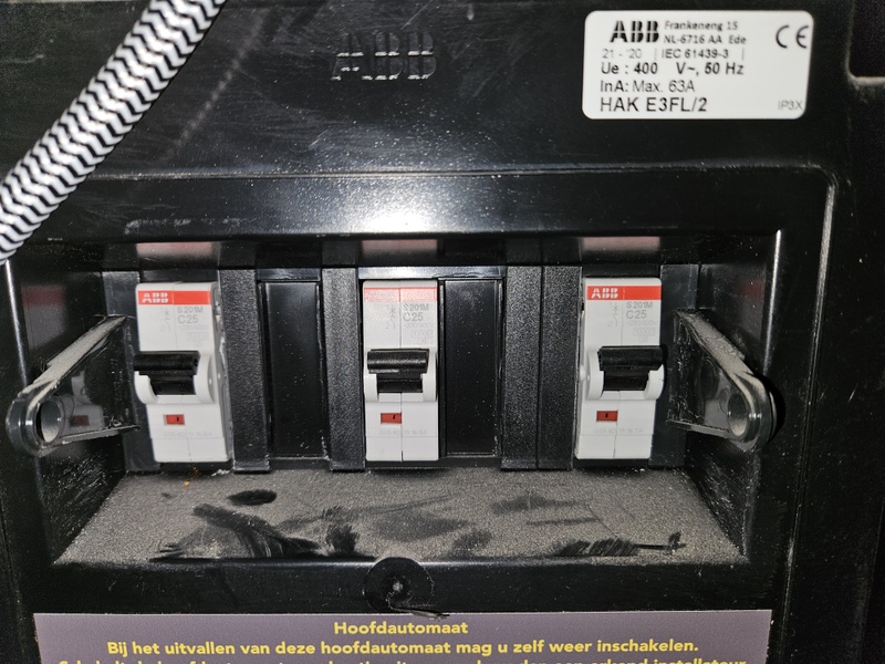

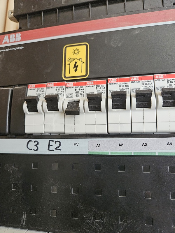

Goedemiddag allemaal,
Ik heb onlang 2 sessy's laten installeren.
De installateur heeft deze aangesloten op mijn omvormer (Solax X1) waar 15 zonnepanelen op aangesloten zijn. Sinds de installatie is er zowel tijden het laden als ontladen de stop doorgeslagen in de meterkast.
Tijdens het laden van mijn elektrische auto, is de hoofdschakelaar 2 maal eruit geslagen.
De installateur heeft dit nog nooit meegemaakt en hij komt van de week langs om te kijken waar het probleem zit. Heeft iemand een idee wat het probleem zou kunnen zijn?
Alvast bedankt voor de hulp.
  • John245
  • Registratie: Januari 2020
(overleden)
pfenomenon schreef op dinsdag 18 juni 2024 @ 17:31:
Weet je zeker dat het je hoofdschakelaar was? Lijkt me namelijk heel erg sterk.
  • helm71
  • Laatst online: 22-09 14:23
Moest je netwerkbeheerder langskomen om die hoodschakelaar te vervangen ? Want als dat niet o was dan was dat niet de hoofdschakelaar..
Was het de stop of de aardlek ? Het tweede zou op een aansluitfout kunnem wijzen, als het het eerste is dan kan dat alleen maar als er te veel vermogen door de stop gaat en het is raar dat zich dat pas voordoet na installatie van de sessy…
Tenzij je heel laag gezekerd bent en de sessy te hoog staat afgesteld… heb je 16 ampere ?
  • Sicos
  • Laatst online: 07-11 16:09
Waarschijnlijk een overbelasting maar zonder dat je weet hoe de boel is aangesloten kan je hier weinig over zeggen.
Je hoofdschakelaar kan er niet uit slaan wat dat is gewoon een schakelaar. Die staat gewoon aan of uit en gaat niet uit zichzelf uit.
[ Voor 7% gewijzigd door Sicos op 18-06-2024 18:56 ]
  • asing
  • Laatst online: 21:38
Dat klinkt als een fout aangesloten installatie. Ik ga er even van uit dat geen electriciën bent anders had je dit niet hoeven vragen. Om je goed te kunnen adviseren moeten we weten hoe het precies is aangesloten. Dat betekent veel foto's en uitleg.
Om te bepalen waarom de zekeringen klappen ook graag vertellen wat je probeert TEGELIJK te doen.
Liefst trek je je meterkast open en maakt een paar foto's van de binnenkant. Meestal zit er een snelsluiting op en zolang je niet met een schrovendraaier gaat poken tussen de draadjes kan je dat veilig doen.
  • pfenomenon
  • Registratie: April 2021
  • Laatst online: 10-09-2024
John245 schreef op dinsdag 18 juni 2024 @ 17:33:
Maar even online gezocht op een beschrijving van de ABB-groepenkast. In plaats van de hoofdschakelaar is het de aardlekschakelaar.
  • rene037
  • Laatst online: 12:07
rene037
Homey, SmartEVSE, Sessy
asing schreef op dinsdag 18 juni 2024 @ 19:25:
In principe hoeft het niet direct van de hele groepenkast, mar van de onderkant van de Sessy als het afdekplaatje weg is. Als bijvoorbeeld de draden van de omvorer en groepenkast omgewisseld zijn, of parallel dan gaat het fout. Wat je even kunt doen is naar portal.sessy.nl en kijken of je PV opbrengst weergegeven wordt, naast het sessy en totaalvermogen. Als je geen PV-vermogen ziet, dan wordt dat niet gemeten en kan het zijn dat je auto max gaat laden terwijl Sessy dat ook doet.
Nee ik ben zeker geen elektricien en heb de sessy via een partner van Sessy laten installeren, omdat ik er absoluut geen verstand van heb.
De sessy begint met laden of ontladen, de zonnepanelen slaan tegelijkertijd aan (relatief veel zon t.o.v. de dagen daarvoor). Daardoor sloegen de stoppen door (de groep waarop de omvormer is aangesloten). Zie foto: Afbeeldingslocatie: https://tweakers.net/i/tpYBaIEIQanLpLTgzTZMyXjPMLQ=/x800/filters:strip_icc():strip_exif()/f/image/GtHhUTUga8iXLB8hBnFAUokj.jpg?f=fotoalbum_large
De aardlekschakelaar sloeg om toen ik mijn elektrische auto aan het opladen was, er redelijk wat zon was én de sessy's aan het ontladen waren. Zie foto van de schakelaar:
Afbeeldingslocatie: https://tweakers.net/i/ltWrV1VsHMDZHCGSdBXpmyXIgYw=/800x/filters:strip_icc():strip_exif()/f/image/CSC5avHth4HPqXtvkx0H1W2N.jpg?f=fotoalbum_large
Ik heb een Solax X1 omvormer, waarop de zonnepanelen en de sessy's zijn aangesloten, zie foto:
Afbeeldingslocatie: https://tweakers.net/i/XgiT1g-0GBV-MJeej8bJXo77xyw=/800x/filters:strip_icc():strip_exif()/f/image/BrInkvEERrpOvBwANnpkLqlo.jpg?f=fotoalbum_large
De specs van de Solax X1:
Afbeeldingslocatie: https://tweakers.net/i/kmvP1mtbu1nwMv8_niBBGOOf-7I=/full-fit-in/4000x4000/filters:no_upscale():fill(white):strip_exif()/f/image/Y3glWfOcBUUTiE1IMnW1Hn9A.png?f=user_large

rene037 schreef op dinsdag 18 juni 2024 @ 19:36:
Als je grafieken logisch zijn, dan kan foto inwendige van groepenkast samen met onderkant sessy handig zijn.
Hierbij een screenshot van het portal met het moment waarop ik mijn auto aansloot:

DJP! schreef op dinsdag 18 juni 2024 @ 19:53:
Zou je een foto kunnen maken van de onderkant van de Sessy? Daar zit een doorzichtig afdekplaatje waarachter de bedrading zit aangesloten. Het klinkt namelijk een beetje alsof je zonnepanelen op de doorlus aansluiting van de Sessy zitten aangesloten.
Het plaatje zat er niet op. Het is op deze manier aangesloten:
Afbeeldingslocatie: https://tweakers.net/i/n6wQrx7cd9XobSy_mqaKqNxX1zc=/x800/filters:strip_icc():strip_exif()/f/image/Lp0heqvdrSL9fOedBUytzmE0.jpg?f=fotoalbum_large
Afbeeldingslocatie: https://tweakers.net/i/CaKP5NF8JikewEV2lnvxI5wthr4=/x800/filters:strip_icc():strip_exif()/f/image/YLzFdzd2ZsVBu0sfqUPpnXDY.jpg?f=fotoalbum_large

pfenomenon schreef op dinsdag 18 juni 2024 @ 20:04:
De zonnepanelen lijken goed aangesloten...
Wat is dat witte buisje wat van rechts komt? Gaat dat naar een andere Sessy?
Daarnaast kun je de settings van de Sessy('s) nog even nalopen. even kijken of de maximale stroom van de groep en de hoofdaansluiting goed staan. Dit zou je ook samen met de helpdesk van Sessy kunnen doen.
[ Voor 10% gewijzigd door DJP! op 18-06-2024 20:23 ]

sparkly schreef op dinsdag 18 juni 2024 @ 20:30:
Heb je ook een foto van de 2e sessy hoe die is aangesloten?
Afbeeldingslocatie: https://tweakers.net/i/Gie0VQl2F1z55NNZYj-SyGZC58k=/800x/filters:strip_icc():strip_exif()/f/image/Wituz72ZyYcQHj7e6uzAormv.jpg?f=fotoalbum_large
  • DJP!
  • Laatst online: 21:53
DJP!
Hier gaat het fout... De bruine draad moet bij het bruine blokje aangesloten worden waar ook de zwarte draad van de Sessy zit...
  • sparkly
  • Laatst online: 21:01
Er gaat hier echt het een en ander mis.
- Je 2e sessy L1 zit op de zonnepanelen aansluiting
Neem contact op met sessy zou ik zeggen, deze installateur zou ik niet meer over de vloer willen.

DJP! schreef op dinsdag 18 juni 2024 @ 20:39:
En dan de werkschakelaar nog goed aansluiten :)
Edit: Of komt de kabel door de muur heen de werkschakelaar binnen?
