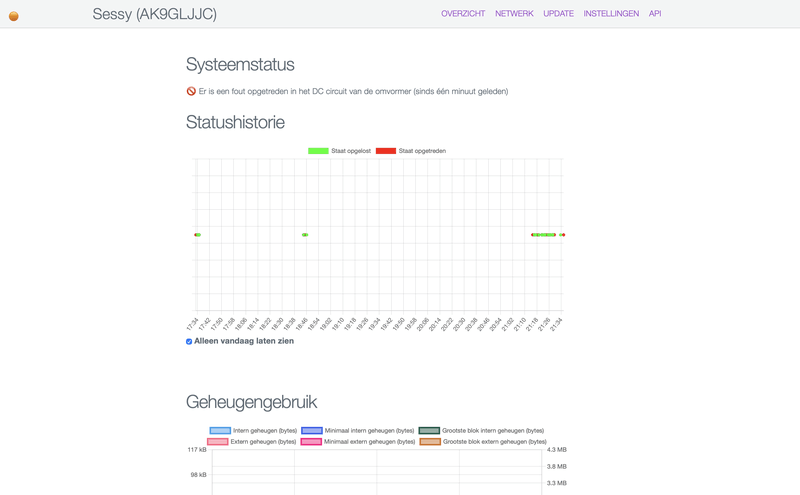

Hoi vraagje, een van mijn accu’s geeft DC storing aan en wilt niet ontladen.
Heb de firmware al opnieuw geïnstalleerd. Dan schiet de accu weer op even groen maar bij het moeten ontladen krijg ik weer een foutmelding en zie ik de Sessy 15 w laden. Ipv ontladen. Zowel als ecomodus als api sturing.
Wat kan ik nog doen om het te verhelpen?
Ik zie dat hij mijn andere Sessy meeneemt in de fout melding en daardoor ook niet gaat ontladen als deze niet aan de beurt is om 0 op de meter te houden.

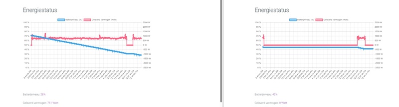

worker schreef op zaterdag 21 februari 2026 @ 10:26:
Als jij een heel stabiel verbruik hebt gedurende uren, dan schakelt Sessy dus niet van de ene accu naar de andere.
Je kunt testen of ik gelijk heb: als dit aan de hand is op een dag, dan kun je eventjes een grote verbruiker aanzetten om het systeem te dwingen om de 2e Sessy bij te schakelen.
Je zal zien dat als het systeem weer terug gaat naar 1 gebruiker, hij overgeschakeld zal zijn naar de andere

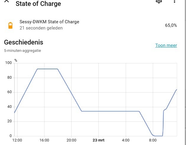

Hoi again! Ik antwoordde eerder hierop dat je theorie volledig leek te kloppen met mijn observaties en was daar heel blij aangezien ik eindelijk snapte hoe het werkte, en hoe ik het gedrag dus kon sturen. _/-\o_
Tot vanavond. Want vanavond observeerde ik gedrag wat er niet mee overeenstemt: De ene Sessy (42% SoC) schakelt bij, en neemt het over van de andere Sessy met SoC van 32%, maar korte tijd later wisselen ze opnieuw van rol, maar nu gaat de Sessy met 42% SoC op idle, en de Sessy met de laagste SoC (31%) gaat door met ontladen. Dit is wel de eerste keer dat ik het zie. Maar het breekt met de theorie. Hier is de afbeelding met de grafieken:
Afbeeldingslocatie: https://tweakers.net/i/b0AKSzlfwVaFqjSwJIoON9xLtEc=/800x/filters:strip_icc():strip_exif()/f/image/xB0YyrGMutOluFmmSenzUbUf.jpg?f=fotoalbum_large

Deussie schreef op zaterdag 7 maart 2026 @ 23:24:
Als je lokaal inlogt op je Sessy en links boven op het groene/oranje bolletje klikt, zie je dan een foutmelding?
@Maartentux Volgens mij zou het wel moeten werken zoals je eerder beschreef. De Sessy met de hoogste SoC gaat ontladen, bij veel vraag schakelt een tweede Sessy bij. Als de vraag dan afneemt schakelt de Sessy met de minste SoC weer af. Als een Sessy niet levert wat gevraagd wordt dan kan er nog wel eens omgeschakeld worden maar verder volgens mij niet...

DJP! schreef op zondag 8 maart 2026 @ 10:18:
@DJP! ja een oranje bolletje, op het moment dat de sessy wat moet doen gaat deze naar oranje, op het moment van rust is deze weer op groen.
Heb firmware al opnieuw geïnstalleerd, de groep een minuut uitgezet maar helaas blijft deze fout naar boven komen. Afbeeldingslocatie: https://tweakers.net/i/fJ4nqQwuMq6TgNKcO7ihqNXf78w=/800x/filters:strip_exif()/f/image/2ThojF0BYWazqaMZPC8qpGkl.png?f=fotoalbum_large

Deussie schreef op zondag 8 maart 2026 @ 10:31:
Heb firmware al opnieuw geïnstalleerd, de groep een minuut uitgezet maar helaas blijft deze fout naar boven komen. [Afbeelding]
Hier kun je volgens mij zelf niets aan doen :-( ik zou maandag even Sessy bellen. Misschien dat ze op afstand iets kunnen doen.

DJP! schreef op zondag 8 maart 2026 @ 10:55:
Balen, had nog hoop :X hopelijk kunnen zij mij helpen. bedankt voor je snelle hulp.
We zijn het eens over wat er had moeten gebeuren. Maar kijk naar de grafiek: dat gebeurt dit keer dus niet.
Inderdaad het ziet er raar uit. De enige reden die ik kan bedenken is dat de Sessy niet kon leveren wat gevraagd werd. Is de SoC correct? Geen andere errors?

Heb ik ook gecheckt: alle bolletjes waren groen en ze gaan dagelijks naar 0% en naar 100% sinds 2 maart. Geen vergissingen in SoC dus...

Vanmorgen blijkbaar storing gehad na het ontladen. Batterij was uit, reageerde niet meer. Opnieuw opgestart, werkt weer prima. Alleen werd er gestart met de SOC van eerder (voor het starten van ontladen).
Afbeeldingslocatie: https://tweakers.net/i/JpnWwEbXraPOfb0urYaAq_NI6Vc=/fit-in/4920x3264/filters:max_bytes(3145728):no_upscale():strip_icc():strip_exif()/f/image/2PWrG9BneffOPdfCgH3DGDzZ.jpg?f=user_large
a) weet iemand hoe dit komt ?
b) Als ik nu laad tot 100%, heb ik dan daadwerkelijk maar ongeveer 66% geladen ?
c) Als ik vervolgens ontlaad tot 1%, staat de SOC dan weer juist ?

sipjan schreef op maandag 23 maart 2026 @ 11:42:
Zo te zien was de Sessy helemaal ontladen toen die niet meer reageerde. Na de herstart is de SoC naar +/- 34 gesprongen terwijl de Sessy eigenlijk dus helemaal leeg was. Je kunt het beste nu de Sessy helemaal vol laden totdat die zelf stopt met opladen en dan battery full als status heeft. Je hebt dan 100% geladen. Volgens mij hoef je dan niet naar 0% te laden voor een correcte SoC. De SoC is correct op het moment dat je op battery full (of battery empty) krijgt.
