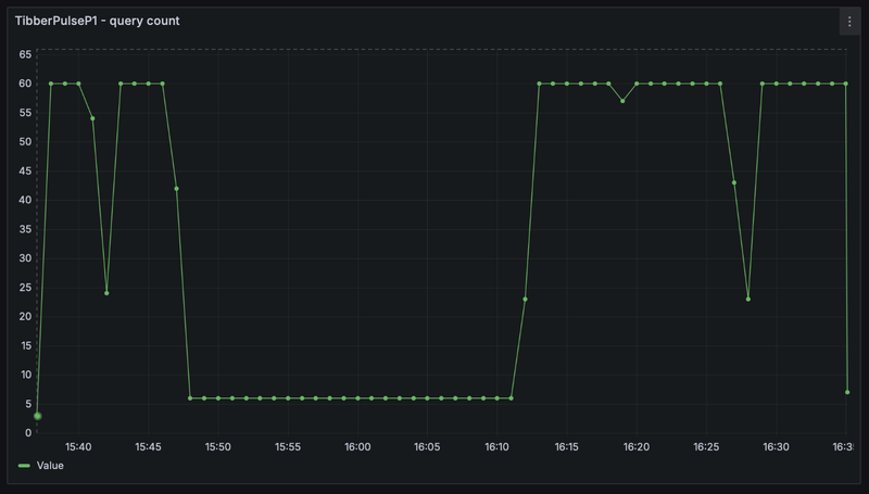

@JackBol Ik heb eens een check gezet op het interval van de Pulse liveMeasurement feed. Wanneer deze 1 seconde betreft wordt dat exact 15 minuten volgehouden alvorens hij terugvalt op de 10 sec. interval.
Afbeeldingslocatie: https://tweakers.net/i/SYswZcWdn4S2vmO4vvxihhMiPUM=/fit-in/4000x4000/filters:no_upscale():strip_exif()/f/image/ozmsUeLZ9auZOlGQanGFZHhb.png?f=user_large
