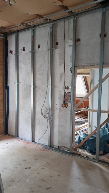

Nu eerst de slaapkamer! Ik heb nog even snel foto's gemaakt maar had geen zin meer om op te ruimen, dus kijk even door de rommel heen.
Afbeeldingslocatie: https://tweakers.net/i/Xxc7vgsPkFIBhbOtHVH3-oCiFkc=/x800/filters:strip_icc():strip_exif()/f/image/M4oVFOsdEBHvplKvonyaHCwW.jpg?f=fotoalbum_large
De buitemuur heeft een flink jasje gekregen.
Afbeeldingslocatie: https://tweakers.net/i/FBh3J8RB62HhP6e0qRtfQMm84Fk=/x800/filters:strip_icc():strip_exif()/f/image/48BGn90jlHmqhA1FlHvbCg3K.jpg?f=fotoalbum_large
De tussenmuur heeft een metalstud laagje gekregen. De idioot lage deur is verhuisd naar een logischere locatie.
Afbeeldingslocatie: https://tweakers.net/i/OZ3km3Z-5cmYYPamFAjJojqUFLA=/x800/filters:strip_icc():strip_exif()/f/image/jlSQugvApDVt88NF8sDtaxll.jpg?f=fotoalbum_large
Het plafond is in de maak. Het duurde even voordat ik de beste manier te pakken had om metal stud op de juiste hoogte te krijgen, omdat er een laag isolatie tussen de balken zit, maar ook een laag over de balken heen. Het is allemaal niet moeilijk en werkt top, maar je moet het een keer gedaan hebben, denk ik. En dat hebben we nu, dus een volgend huis wordt een eitje.
We hopen volgend weekend gipsplaten te plaatsen *O* Het bed is al bezorgd, dus slapen in een heuse slaapkamer komt nu echt dichterbij.
  • keeperson
  • Laatst online: 07-09 09:28
Ik kan het niet heel goed beoordelen, maar hangen je metalstuds in het plafond niet erg scheef? Als ik het goed zie gebruiken jullie het D112 systeem (dubbele profielen onder elkaar) (zie: Knauf verwerkingshandboek). Dan moeten de bovenste liggers ook redelijk waterpas hangen. Gebruiken jullie ook ankerhangers om de profielen aan de houten balken vast te maken?
  • Pussolini
  • Registratie: Februari 2018
  • Laatst online: 22:48
keeperson schreef op maandag 9 september 2024 @ 09:51:
Whehe ik vroeg me al af hoelang het zou duren voordat het iemand opviel. We hebben ze ering gelegd om te bepalen waar de ankers voor aan de balken moesten komen, maar ze vervolgens weer losgeklikt omdat er nog isolatie tussen moet. Dus je hebt helemaal gelijk, maar dat is bewust.

Hallo! We zijn weer meters aan het maken!
Ik ben as we speak de muren van de slaapkamer, jeweetwel, die waar we al anderhalf jaar mee bezig zijn, aan het afsmeren met uniflott. Ik had laatst alineas aan update getypt en toen crashte de boel en was ik mijn tekst kwijt, anders had er al een update gestaan. Lang verhaal kort: klussen in de winter is maar ellendig, dus we hebben onszelf een bouwvak van een paar maanden gegeven, maar nu gaan we er weer voor!

De oplossing voor mijn probleem lag, zoals zo vaak, in de la met mijn bakspullen. Aangezien 2.5 kg uniflott te snel hard wordt, heb ik in een kleinere emmer 1.25 kg aangemaakt en m'n vertrouwde pannenlikker opgeofferd om de randjes van de emmer goed af te... likken. Uniflott en ik worden nog wel vrienden. Afbeeldingslocatie: https://tweakers.net/i/9t5qGB1rvCQySZWrSayhrHo0q1g=/800x/filters:strip_icc():strip_exif()/f/image/jwZ1FdwuwdVsSVZQWZaorQoX.jpg?f=fotoalbum_large
Inmiddels ook twee stukken schuin plafond gedaan en dat viel me niet tegen. Het plafond komt morgen aan de beurt. Het zijn RK stucplaten dus ik vroeg me af hoe strak dat zou worden, maar het valt me alles mee. Morgen eens kijken hoe het wordt met een laagje fill and finish :9

keeperson schreef op dinsdag 29 april 2025 @ 11:14:
Ik heb zelf glasvezelband gebruikt. Het grootste voordeel is dat het zich makkelijker laat inbedden met de Uniflott. En het is niet zo foutgevoelig als papierband. Ik heb mijn Knauf glasvezelband via Amazon besteld, maar ik zag laatst dat Kip wat makkelijker verkrijgbaar is in Nederland.
Ik heb hier alle smaken band liggen, want keuzes maken is moeilijk en ik wilde het zelf ervaren. Papier werkt het lastigst, maar voelt wel echt het stevigst. Op AK platen ga ik glasvlies gebruiken denk ik, twijfelachtige overgangen met papier en het plafond sowieso met papier. Zelfklevend gaas laat ik voor wat het is.

Pussolini schreef op dinsdag 29 april 2025 @ 18:59:
Dat is ook de enige oplossing denk ik :). Hier ook mee gewerkt, en als het eenmaal hard wordt is er niets meer aan te doen ook niet met water.
Ziet er al strak uit, met een laagje finish en eventueel beetje schuurwerk wordt het ongetwijfeld netjes.

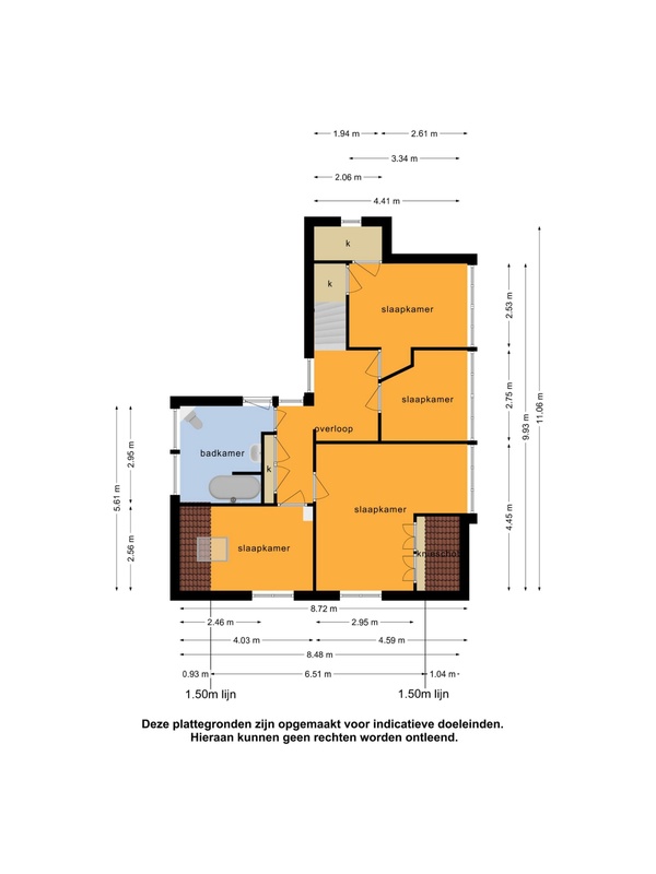

Maar goed, ik zou dus nog een uitgebreide update doen dus bij deze.
De zwammen
Vorig jaar kwamen we er dus achter dat er twee verschillende zwammen in de buitenmuur zaten. De buitenmuur is meermaals geverfd en enkelsteens, dus het vocht wat erin trekt, kan er niet uit. We hoopten dat de situatie eenmalig was, door de bizarre omstandigheden van vorig jaar (onverwarmd huis, langdurig extreme vochtigheid vanwege het gezeik met het schuimbeton) dus hebben de muur van binnen niet afgewerkt, om hem in de gaten te kunnen houden. Het leek goed te gaan, maar helaas hebben we van de week toch weer een vruchtlichaam gevonden. Gelukkig wel aan de buitenkant van de muur. We moeten dus toch echt alle verf van de muur laten verwijderen, de boel opnieuw voegen en impregneren. Ook moet er een halve meter aan zwart zand rondom het huis afgegraven worden en vervangen worden door geel zand, zodat er geen planten doorheen kunnen groeien die de zwam eventueel kunnen voeden. Mocht iemand bedrijven kennen die de 100 jaar oude bakstenen van verf kunnen ontdoen zonder de boel kapot te spuiten, hoor ik het graag.
De badkamer
De badkamer was lelijk, maar functioneel, dus die wilden we voorlopig laten zitten. Er lekte water uit de badkamer de woonkamer in, maar dat hadden we opgelost door eerst een tijdlang een emmer eronder te zetten en het verder te negeren en later toch de verzekering maar eens te bellen. Die constateerden een kapotte sifon onder het bad, dus hebben die vervangen, waarna de boel stug bleef lekken. Er is een lekdetectietest gedaan door een man die erg enthousiast werd van de testomstandigheden ("Normaal moet ik heel voorzichtig doen en zitten alle leidingen verstopt, nu ligt alles lekker open") en minder enthousiast over de badkamer ("Echt álles is lek"). Het probleem zat niet zozeer in de leidingen, maar zo'n beetje alle kitranden en alle voegen waren brak. Kitranden zijn relatief simpel te verhelpen, de voegen fixen zou gelijk staan aan een pleister plakken op een koud lijk.
Gelukkig zijn we niet voor één gat te vangen. In het huis zit een grote kast/ kleine kamer, waar ten tijde van de koop een bedstee van was gemaakt, inclusief kleine verwarming die onmogelijk uit te draaien was. Blijkbaar vond één van de kinderen het fijn om in een kleine ruimte te slapen en zichzelf langzaam een CO2-vergiftiging te geven.
Afbeeldingslocatie: https://tweakers.net/i/C-17nd4Ld8Cfz167qn0Uzzv_8v0=/x800/filters:strip_icc():strip_exif()/f/image/pvSnZA8EOuW1sG7X3qiLrKCy.jpg?f=fotoalbum_large
De bovenste kast op de plattegrond.
Tijdens het slopen van de schrootjes in die kast kwamen we erachter dat dit ooit een badkamer is geweest.
Afbeeldingslocatie: https://tweakers.net/i/kOvRWIPw6WZoB-jeC_gcvHw3qZs=/232x232/filters:strip_icc():strip_exif()/f/image/8jDVGSZh4hTQ6UWQuWU3sKFZ.jpg?f=fotoalbum_tileAfbeeldingslocatie: https://tweakers.net/i/zIlL41DKcjEaJlFl8ns05zsAXV0=/232x232/filters:strip_icc():strip_exif()/f/image/926V4b4DNnV7cagqIiWn8XPo.jpg?f=fotoalbum_tile
Het originele plan (tevens één van de eerste concrete bouwplannen die we tot in redelijk detail hadden uitgewerkt) was dat dit een geheime kast zou worden. Zo eentje die achter een boekenkast zit en open gaat als je aan het juiste boek trekt. Maar goed. Nood breekt wet, dus nu willen we daar een badkamertje in maken, met ene douche en een wastafel. Dan kunnen we douchen zonder dat iemand in de gaten hoeft te houden of de emmer op de juiste plek staat én op ons gemak sparen voor de grote badkamer. Daarnaast kunnen we als de badkamer niet meer lekt, de woonkamer afwerken en dat is redelijk rechttoe rechtaan dus dat is ook fijn.
De uitdaging nu is om dus zo goedkoop mogelijk, een zo mooi mogelijk badkamertje te maken. De kamer die eraan vast zit wordt een logeerkamer, dus ook op langere termijn is dit geen slecht plan (wat we niet vaak kunnen zeggen).
De constructie
Achteraf is makkelijk praten, maar achteraf zijn er een aantal dingen die we anders hadden willen of moeten doen. Vooral de verdiepingsvloer zit ons niet lekker, omdat de houten balken direct op de kozijnen rusten bijvoorbeeld, en sommige balken nogal krom zijn. De aannemers die het gezien hebben halen de schouders op, maar zijn ook niet heel overtuigend in de geruststelling dat het goed zal komen. We zitten al heel lang te twijfelen om een constructeur uit te nodigen, maar de vraag is of dat nuttig gaat zijn. We wéten dat het niet aan de huidige normen voldoet en het feit dat het schuimbeton er al ligt, limiteert mogelijkheden tot versteviging. Het liefst zouden we een doortastende aannemer willen hebben die creatief kan nadenken, maar die zijn spaarzaam. Ik zal nog wel wat foto's van de situatie plaatsen ter verduidelijking.
Voor nu is het plan dus
1) slaapkamer eindelijk afmaken
2) badkamer maken
3) woonkamer afwerken
4) buitenmuur afspuiten
5) buitenmuur verven
6) hopen dat de boel niet instort

Foto's voor en na!
Hier is mooi te zien hoe veel hoogte we hebben gewonnen.

Alleen de (parket)vloer moet nog gelegd worden.

Wat is dat mooi geworden! Ik vind de afwerking die jullie hebben gedaan bij de balken erg mooi.

In het kader van publieksparticipatie hadden we overigens een idee. De badkamer moet dus ontworpen worden en we hebben besloten dat we zelf materiaal gaan inkopen en dat door de aannemer laten plaatsen. Met de keuken heb ik gemerkt hoeveel je kunt besparen door slim in te kopen, dus dat gaan we nu weer doen.
Lang verhaal kort: we schrijven een wedstrijd "Ontwerp een droombadkamer" uit 8). Prijzen moeten we nog even bedenken, maar een goodiebag met een pondje asbest zullen we sowieso regelen.
Hierbij een plattegrond. De twee inbouwkasten in de gang gaan er uit en die ruimte wordt bij de badkamer getrokken. De deur in de badkamer gaat naar een stukje platdak, die wordt vervangen door een raam.
Eisen:
- Een bad en inloopdouche apart
- luxe wellness vibe, zoals Jetten dat zou zeggen
-Badkamermeubel met 1 grote spoelbak
-Budget is flexibel
Ik ben zelf ook aan het ontwerpen hoor, dus het is niet zozeer werk uit handen geven, maar het lijkt me superleuk om te zien waar men mee op de proppen zou komen. Hoe specifieker, hoe leuker!

Wat is de hoogte? Zit er ook een schuine kant in? Waar zitten de aansluiting en afvoeren en moeten die blijven zitten of kunnen die verplaatst worden en is daar nog ruimte/plek voor onder de vloer?
En ik neem aan dat de vloer nu van hout is .. dus daar moet ook nog wat mee gedaan worden dus?

Oh, whehe, Jazeker. Daar wel stricte eisen voor trouwens: die moet hangend zijn én een goede bidetfunctie hebben. Wij zijn een schonebillenfamilie :*)

Hoogte is 3.10m daar komt 26 cm isolatie onder, dus laten we het op 2.85 houden. De muren krijgen ook 20cm isolatie ervoor. Geen schuine zijden. De vloer was hout, maar wordt vervangen. Leidingen worden opnieuw aangelegd. De riolering is een mooi verhaal: die loopt nu in een hoek naar buiten en dan langs de buitenmuur naar beneden :'). Dat moet ook beter kunnen.

Ah, dat biedt perspectief :-). Heb je misschien plattegrondje hoe de verdieping eronder eruitziet in dat deel van het huis? Dat helpt bij het bedenken van een indeling die praktisch en budgettair ook haalbaar is.
